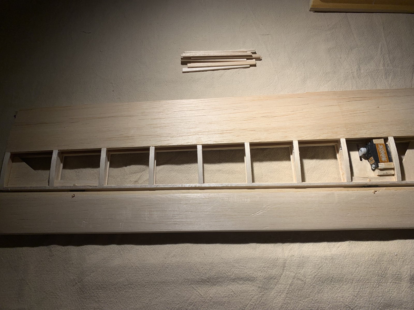

Vleugen 2 geplakt en (na gaatjes in de ribben geboord te hebben) de ailerons volledig beplankt.
Ook 2 Savox SH-0257MG micro servo’s + verlengkabels besteld bij onze zuiderbuur welke in de vleugels komen en dan kunnen die aan de onderzijde ook beplankt worden.
Nu eens bedenken welk kleurschema ik zal doen alvorens de folie te bestellen. Ik nijg toch naar Oracover voor de 1x.

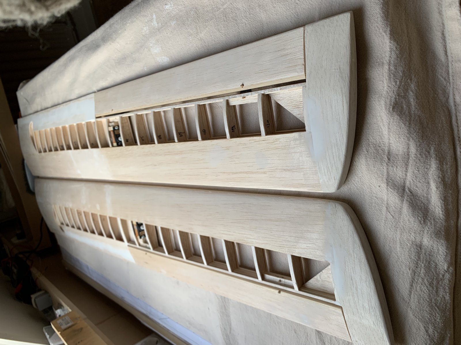

Het bouwen heeft helaas even stil gelegen wegens ziekte en drukte. Kon steeds maar uurtje bezig. Maar werk nu in ploegen dus overdag lekker tijd.
Inmiddels de beide vleugels geheel klaar, op fijn schuren na.
Heb de servo’s ingebouwd, de ribben aan de boven en onderzijde verdikt. Dit heb ik gelezen op dit forum maar kan alleen niet meer vinden hoe dat wordt genoemd.
Ook de vleugeltips gelijmd en in vorm geschuurd.
Ben er verbaasd over maar beide vleugels wegen precies evenveel (?!?). Dit is meer geluk dan wijsheid haha.
Over het algemeen dik tevreden met de vleugel. Al zal het altijd netter en beter kunnen. Voor een eerste poging…..
Volgende stap zal zijn om de vleugels mooi aan te laten sluiten op de romp. Zit nog wel een aardige kier. Volgens mij is dan de aanpak; vleugels erop, uitlijnen en dan de kier opmeten en opvullen met balsa/licht gewicht vuller.
Is het ook raadzaam om het balsa te behandelen met poriënvuller oid voordat de folie erop gespannen wordt? Moet nog wel de kleuren bepalen dus geen haast.
vindt het bijna zonde dat de ruwbouw erop zit want prachtig om te doen.

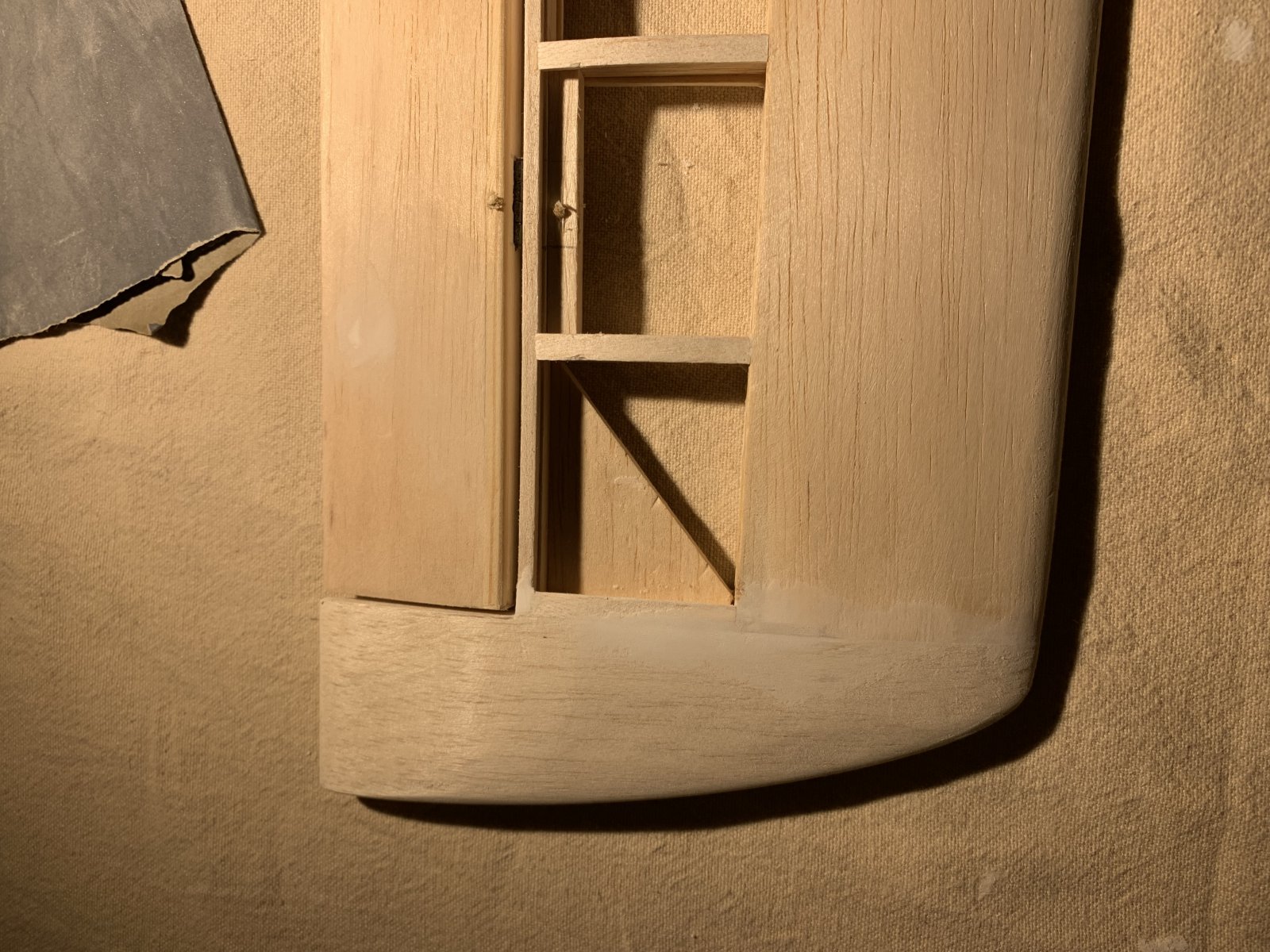

Ziet er gaaf uit... op de zesde foto lijkt een schuine indekking iets lager te zitten dan de overige indekking, ik weet niet zeker of ik dat goed zie op de foto maar als het zo is zou ik het proberen te corrigeren want de kans is groot dat je daar met bespannen het probleem krijgt dat de folie aan de lagere indekking blijft plakken, dat zou zonde zijn.
De strips op de vleugelribben heten in goed Nederlands cap strips...
Porienvuller is overkill, maar een laagje blanke lak (ik gebruik een goedkope spuitbus van de Action of zo) en licht opschuren verbetert de hechting op het anders pluizige balsa.
Dank u wel!!!
Het schuine kantje zit inderdaad lager. Scherp gespot. Ik zal dit morgen even aanpassen. Rij ik meteen even langs de action. Dank weer voor de tips!!!

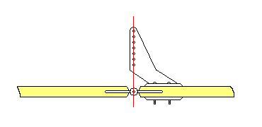

Van opzij gezien zou de verbindingslijn tussen het inhanggat van een horn en het scharnierpunt (in de neutrale stand) 90 graden moeten staan op de stuurstang, zo dus:
full
Voor de servohorn geldt hetzelfde.
Nu de roerhorn al op zijn plaats zit kun je dit alleen nog aan de servokant oplossen.
Begin met de servohorn zover te verdraaien (afhalen en één of twee tandjes verder zetten) zodat deze parallel komt met de lijn die de roerhorn nu maakt. Dan moet je uiteraard ook de stuurstang inkorten.
Als het goed is heb je nu naar boven en naar beneden dezelfde uitslag.

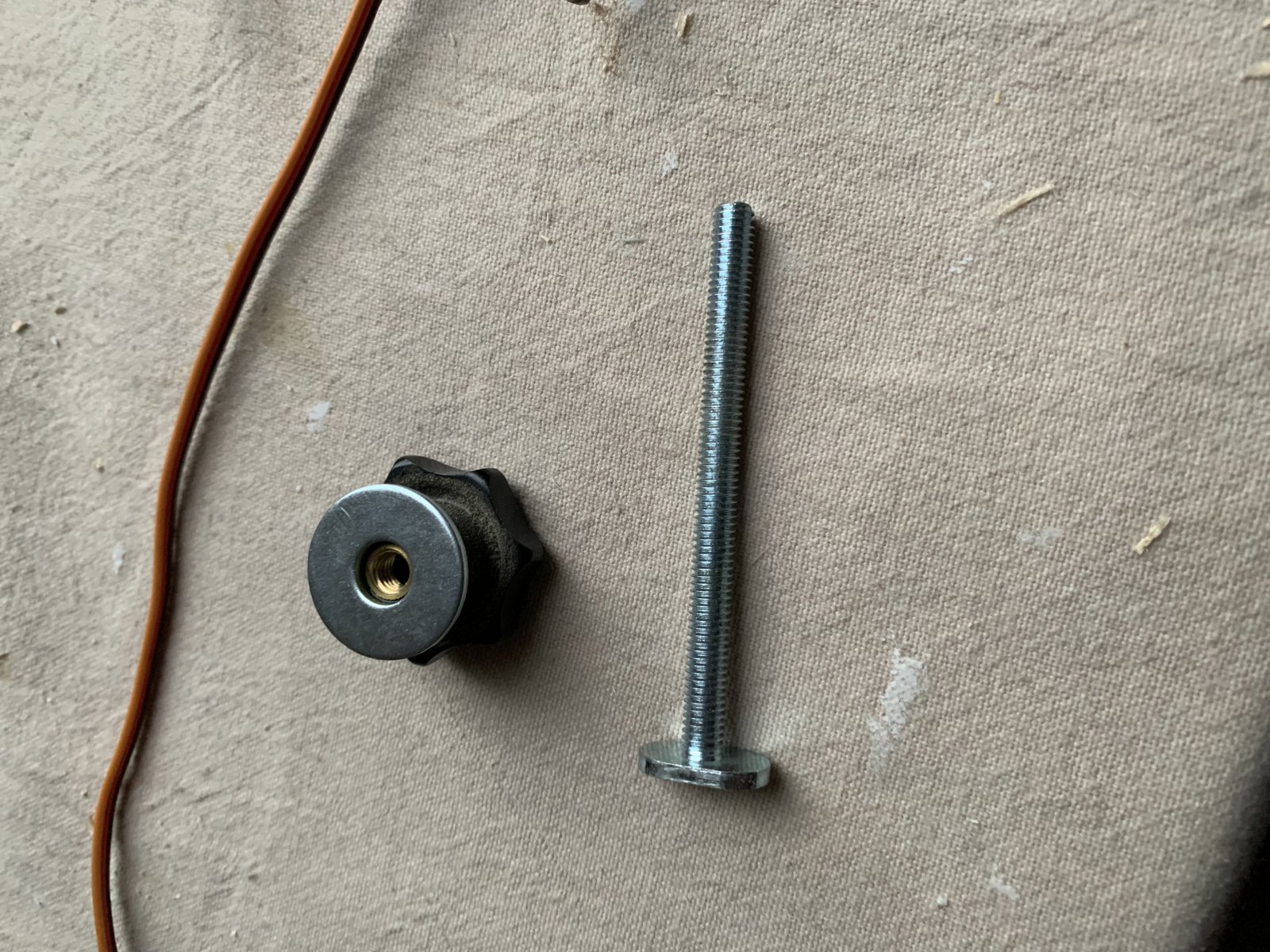

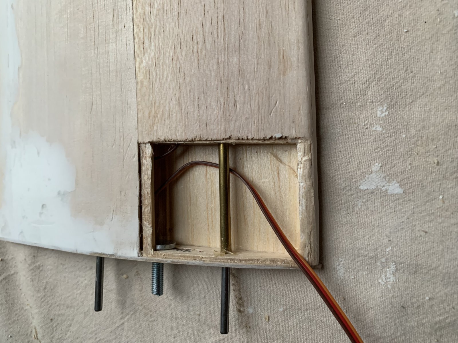

Ik vond de vleugelbevestiging met elastiek maar fragiel dus aangepast door een M5 bout in te lijmen in de vleugels. Dit had ik nog liggen t.b.v. freestafel project.
Nu kan ik de vleugels mooi strak en stevig bevestigen aan de romp.
