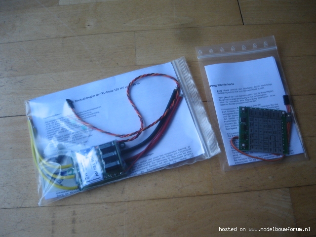

Enfin, gisteren de YGE120HV en de progcard II ontvangen van Heino Jung. Ziet er allemaal keurig uit.

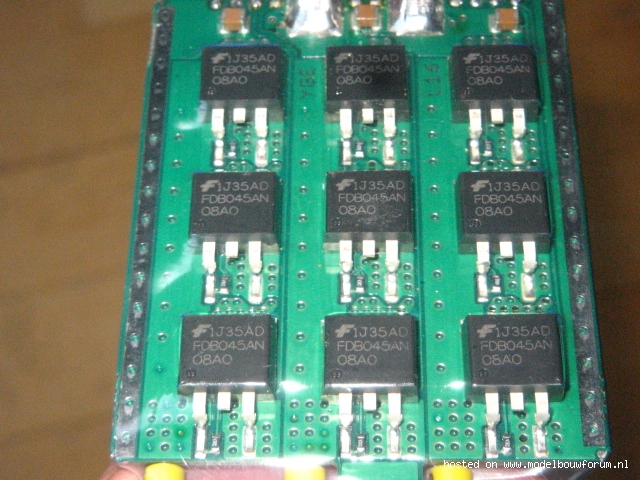

De regelaar bevat 18 enorme mosfets die verdeeld zijn aan beide kanten van de "hoofd-pcb" , terwijl het control gedeelte op een aparte print zit. Dit is verbonden met de hoofdprint mbv gesoldeerde vergulde draadbruggen (connectorpinnen). Dat hebben ze dus wel slim gedaan, want mocht er wat met de mosfet aan de hand zijn, dat is de opzetprint eraf te solderen , waarna de hoofdprint gerepareerd kan worden.

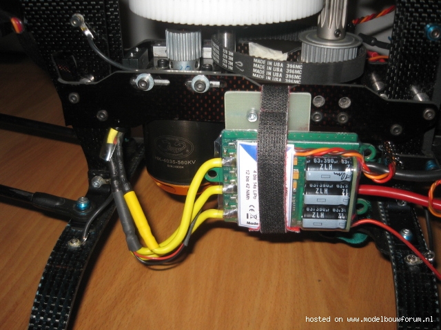

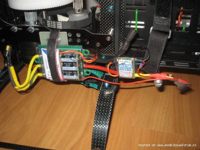

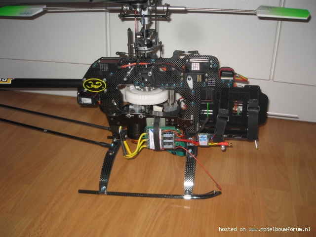

Zo, vanavond de regelaar uitgepakt en ingebouwd in de heli. Was weer meer werk dan verwacht.
Ditmaal gekozen om de regelaar aan de zijkant te monteren en niet meer aan de onderkant, waar hij kwetsbaarder is tijdens een crash. Daarvoor moest ik wel een dun epoxy plaatje aan het frame bevestigen waar de regelaar op gemonteerd moest worden.
Ook worden de "grote stoorvelden" aan 1 zijde van de heli gehouden, dus beter gescheiden van de "laagstroom" electronika. Aan de andere zijde van het frame loopt nu de draad naar de staartservo. Ook komt aan die kant de ontvangerlipo te zitten (en dus ook niet meer onder het frame) en is dan wat gemakkelijk te bevestigen.

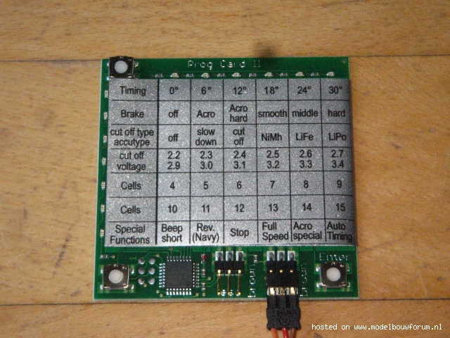

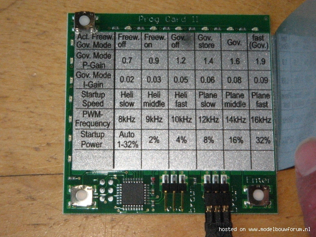

progcard II : algemene instellingen
rest van de instellingen :

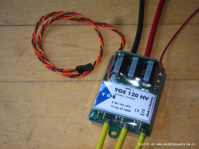

regelaar ziet er netjes uit :

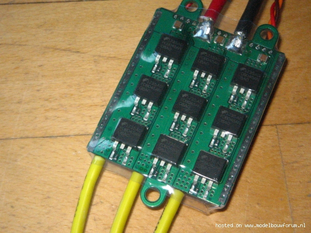

in totaal 18mosfets ( 9 aan elke kant van de pcb)
ja dat zijn dikke jongens !

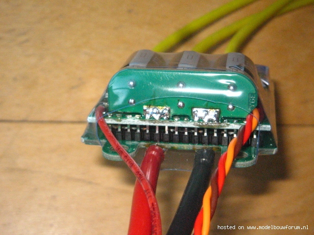

zijkant :
modulaire opbouw van stuurprint en buffercapaciteiten :
eindelijk netjes ingebouwd .... altijd meer werk dan je denkt
Ook maar trillingsarm bevestigd mbv 2 lagen foam tape:

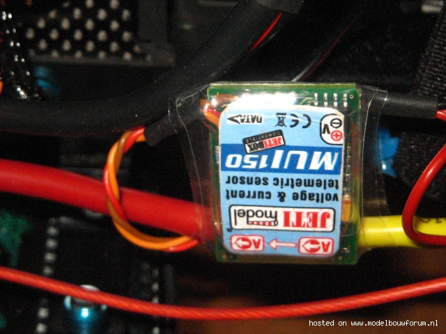

En natuurlijk gelijk de MUI-150 sensor er weer bij gebouwd (=hall-sensor)
