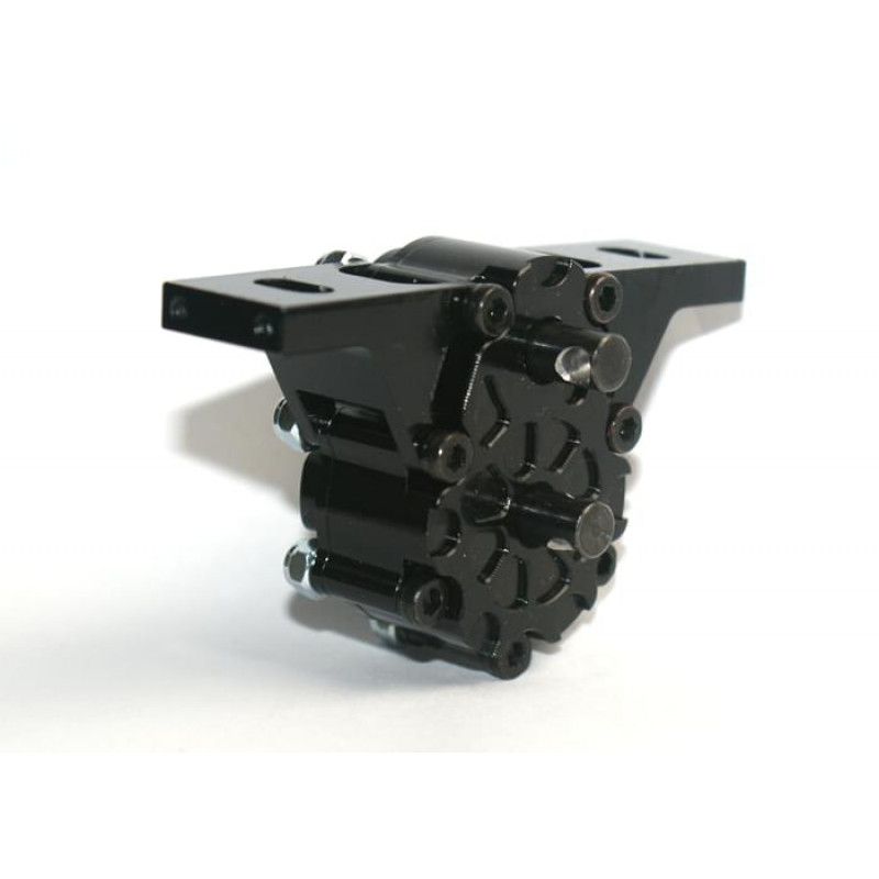

    ik zou evt deze 2:1 tranfercase er tussen kunnen bouwen..al heb ik de tweede uitgang niet nodig
    Carson heeft ook een 4:1 tussenbak , heeft iemand daar ervaring mee? 1 op 2 transfercase.jpg

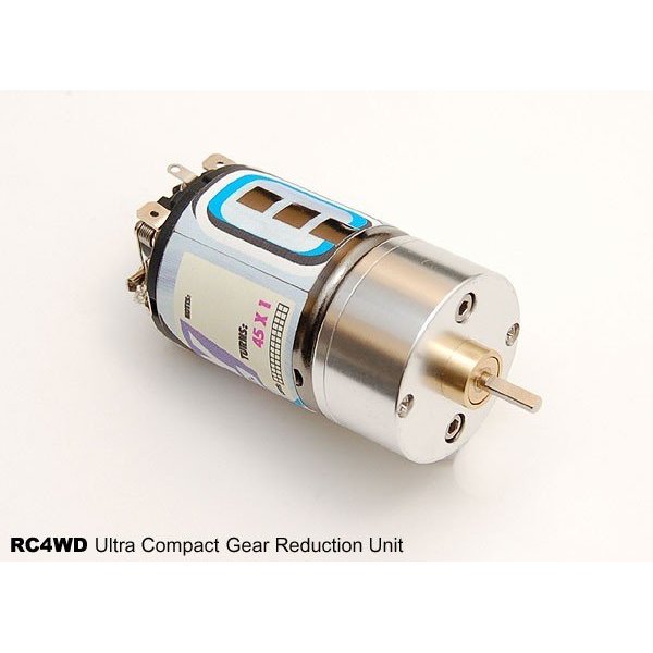

    kwam ook deze tegen...lijkt me een stuk steviger dan de Carson
    RC4WD Z-U0012 4:1 Ultra Compact Gear Reduction Unit Für 540 Motor

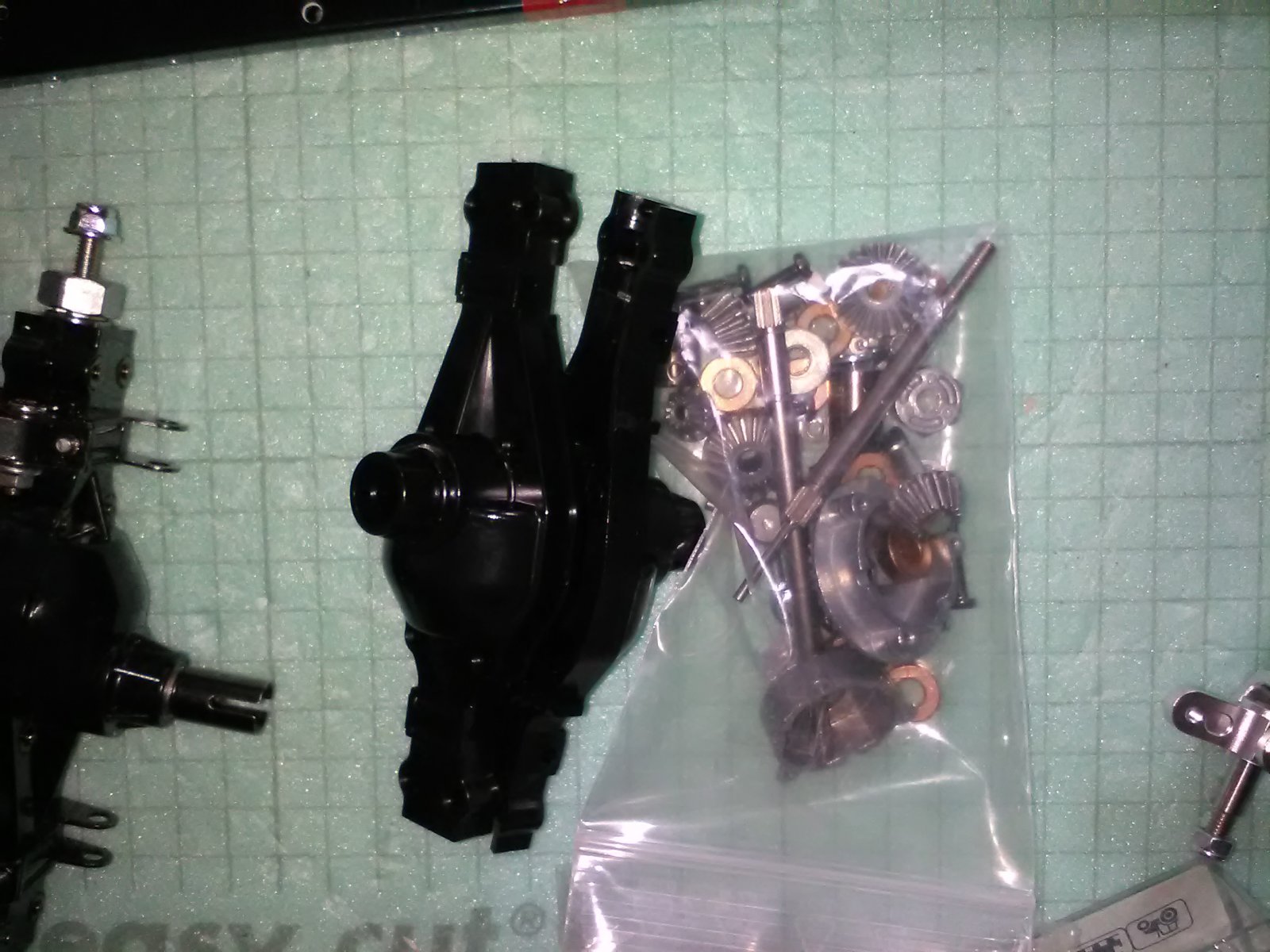

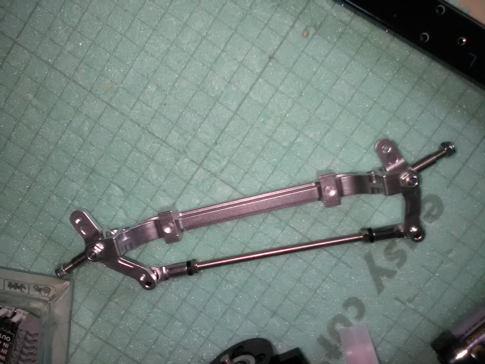

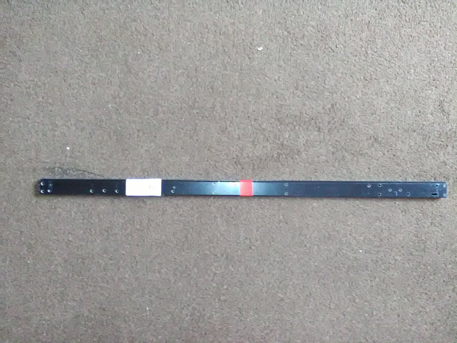

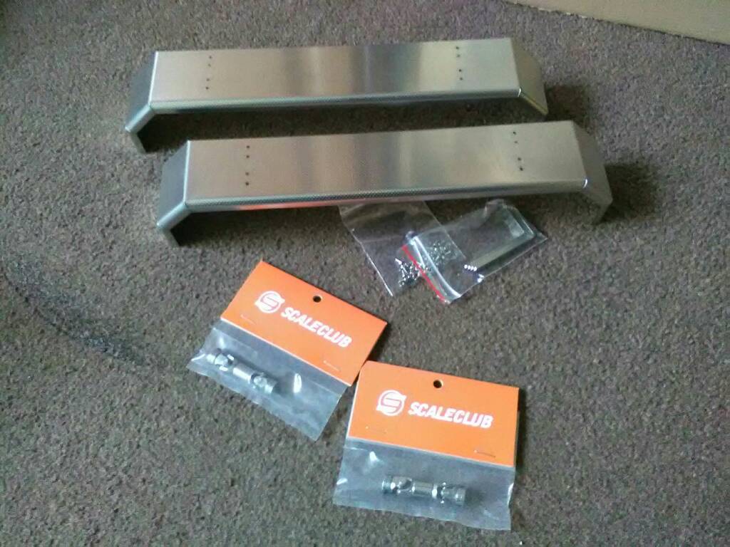

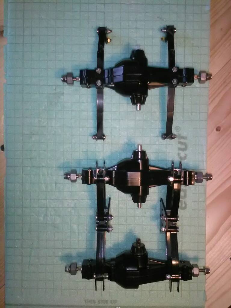

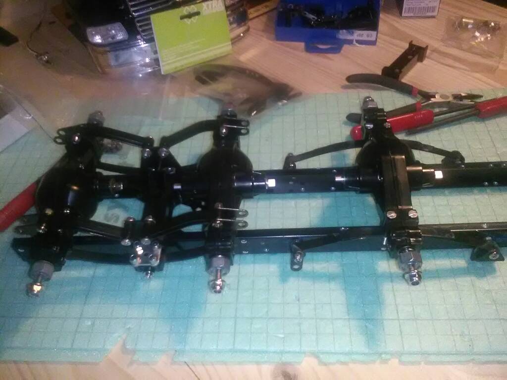

    Allen..ik heb nog eens goed internet afgespeurd en 10x6 trekkers komen zo goed als nooit voor in de US, ik wil toch wel iets realistisch bouwen dus weer een wijziging...het wordt een 8x6...
    Alwin blij gemaakt vandaag en mijn bankrekening iets minder :(:(:(:(
    de chassisbalken
    de bijbehorende aandrijf assen ,nog eentje te gaan en zijn die ook weer klaar
    Een goede vooras is wel noodzakelijk

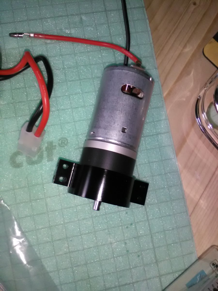

    En motorisch was de Wetronic motor met Lesu planetaire overbrenging de winnaar

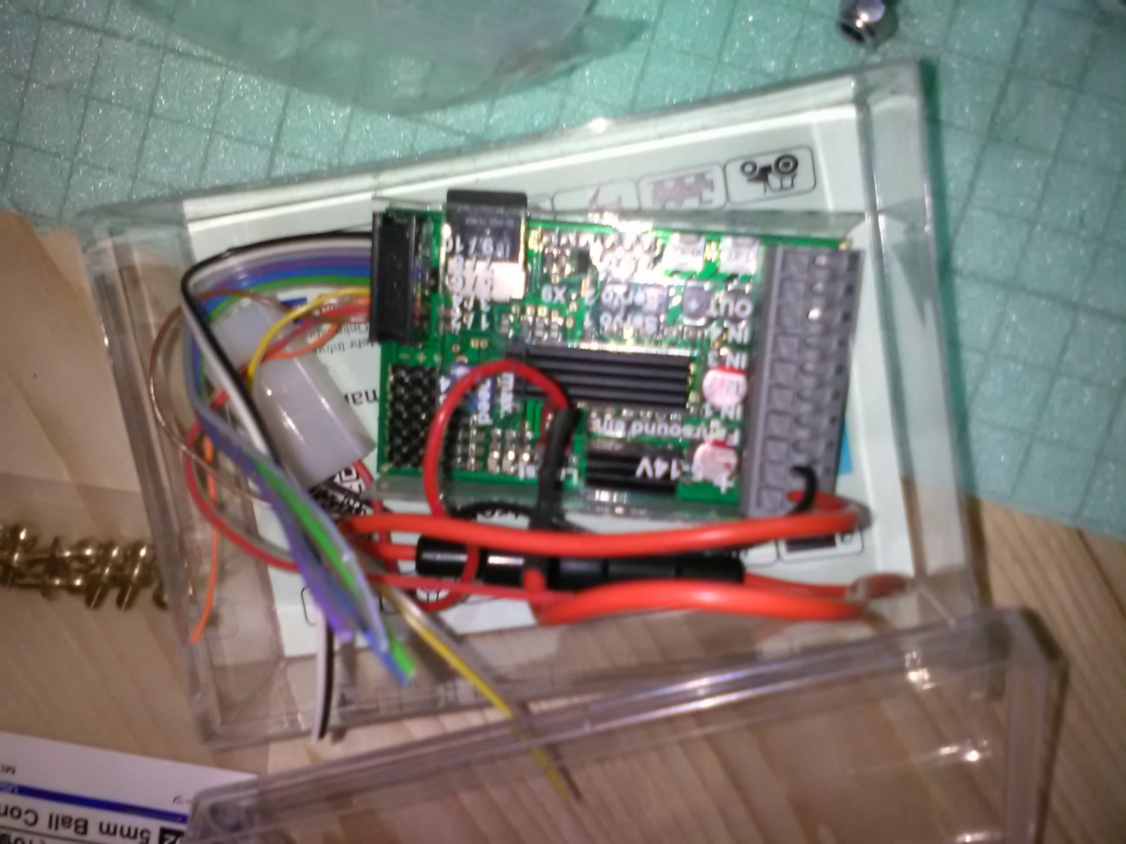

    en natuurlijk kon de Beier niet vergeten worden

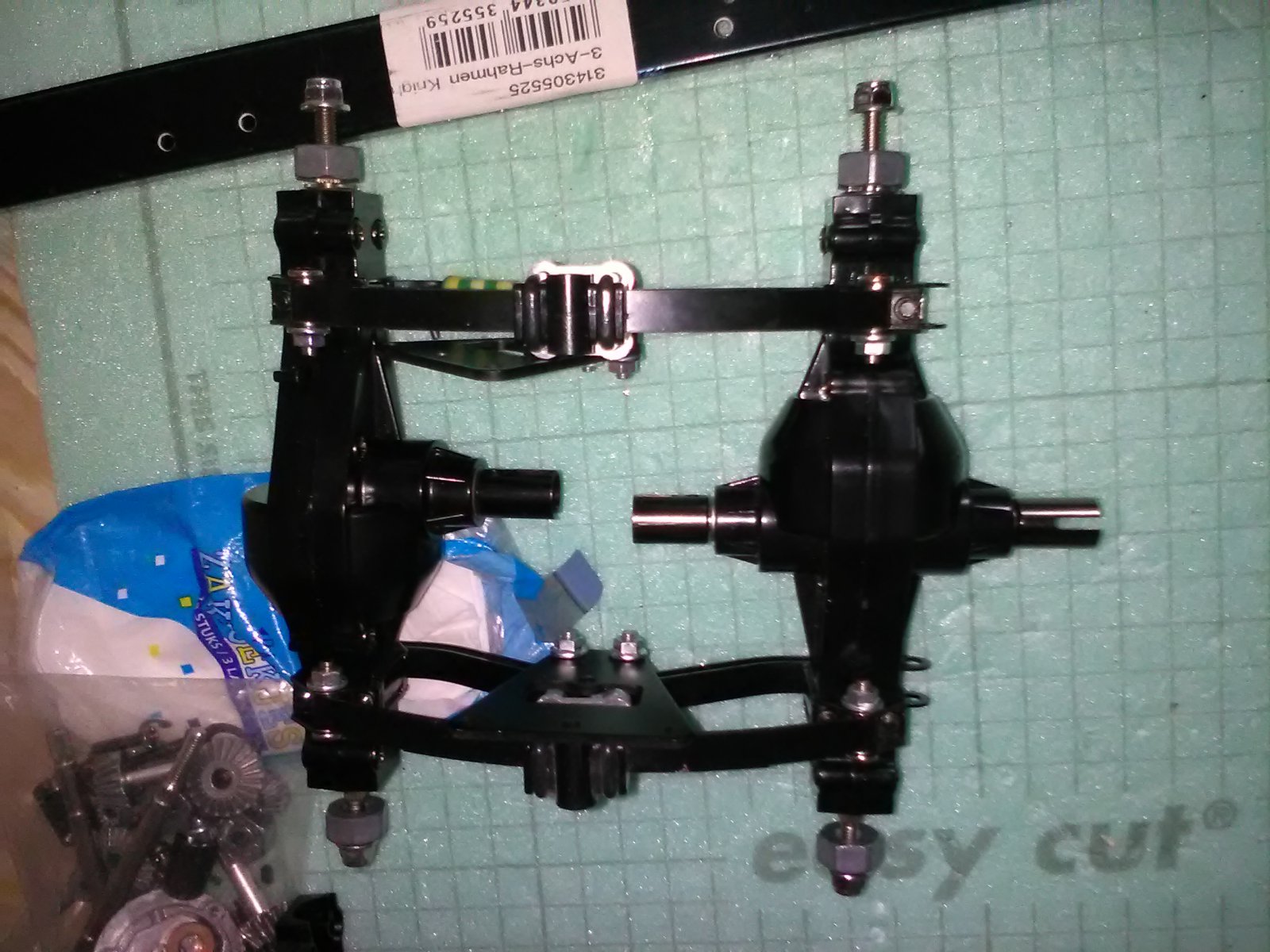

    Derde aandreven as in elkaar geschroefd.. Natuurlijk geheel gelagerd en genereus ingevet

  11. trialrolf
    trialrolf Vriend van modelbouwforum.nl
    Lid geworden:
    23 mrt 2015
    Berichten:
    3.416
    Locatie:
    Achterhoek
    Heb je nog een as gesperd of ga je daar nog iets mee doen?

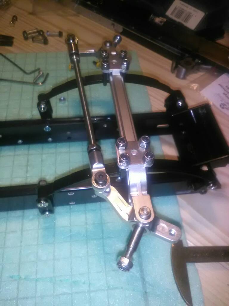

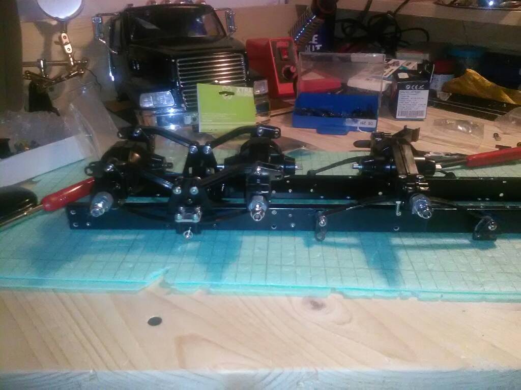

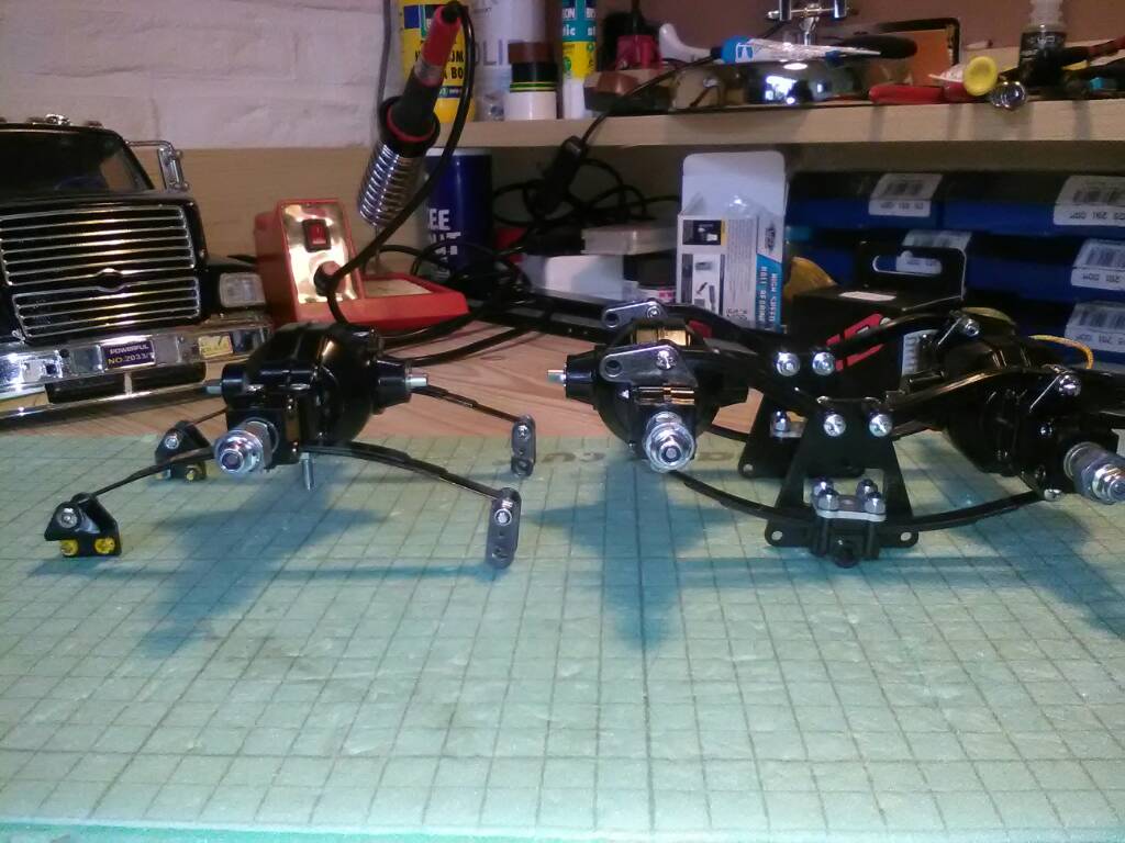

    De eerste prille stapjes
    Vaststellen van de posities van de derde aangedreven as , en de andere assen hun plekje gegeven.
    zometeen de gaten boren en definitief maken...

  17. VOLVO FH 16 750
    VOLVO FH 16 750 In Memoriam Forum veteraan
    Lid geworden:
    26 jan 2008
    Berichten:
    10.893
    Locatie:
    Haren (Ems) Deutschland
    Hallo Leon,
    Oei, 3 star aangedreven achterassen gaat waarschijnlijk problemen geven, wringen in de bochten, zeker bij vrij haakse bochten.
    Advies/tip :
    Of de laatste aangedreven as of de voorste aangedreven as bestuurbaar maken.
  18. Leon1965
    Leon1965
    Lid geworden:
    21 jul 2019
    Berichten:
    1.918
    Locatie:
    Utrecht
    ik ga het voorlopig zo proberen, een gestuurde aangedreven(liefst dubbellucht) as is nogal prijzig...
  19. markioo
    markioo Forum veteraan
    Lid geworden:
    21 dec 2007
    Berichten:
    6.443
    achterste n trailerstuuras ondermaken,,ze is dan niet aangedreven
