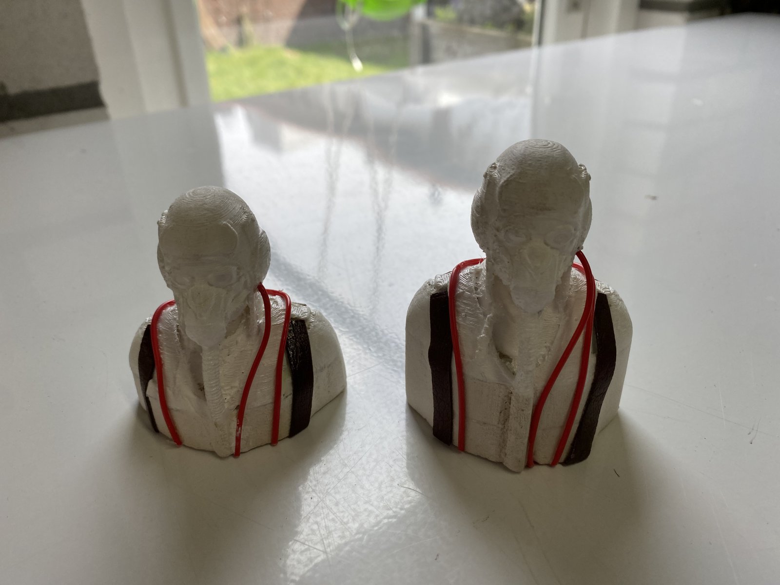

    Dank jullie Bart en Ramses!
    Voor dit weekend heb ik nog de laatste update, de bouwavond!
    Ik kwam zaterdagavond bij Ramses met het idee om de paneellijnen aan te brengen op de Stuka’s. Maar na kort overleg zijn we hier vanaf geweken en zijn we aan de gang gegaan met de cockpit en de piloten.
    Van te voren had ik net als Ramses de piloten met balsa al wat verlengd en geplamuurd. Daarnaast heb ik de piloten verfraait met wat koperdraad en leer. Dit geheel heb ik geschilderd met humbrol.
    Dit is mijn voorbereide werk:
    5F445A07-29AB-4EEB-82CC-B979CA34721E.jpeg 64CD7BB2-6F5A-432F-AB56-393F382E8E5C.jpeg
    Hier zijn we samen aan het schilderen we schilderen de piloten “van binnen naar buiten” Dus we beginnen met de hals en het gezicht van de piloot daarna zijn overhemd. Vervolgens de jas en het zwemvest, op deze manier kunnen we zo’n 5-6 verschillende kleuren gebruiken in zo’n 2 uur tijd.
    8F98D1A2-A692-4844-8137-336943BC80E1.jpeg 8C3EFB47-AB92-4E09-8035-C94688C12049.jpeg

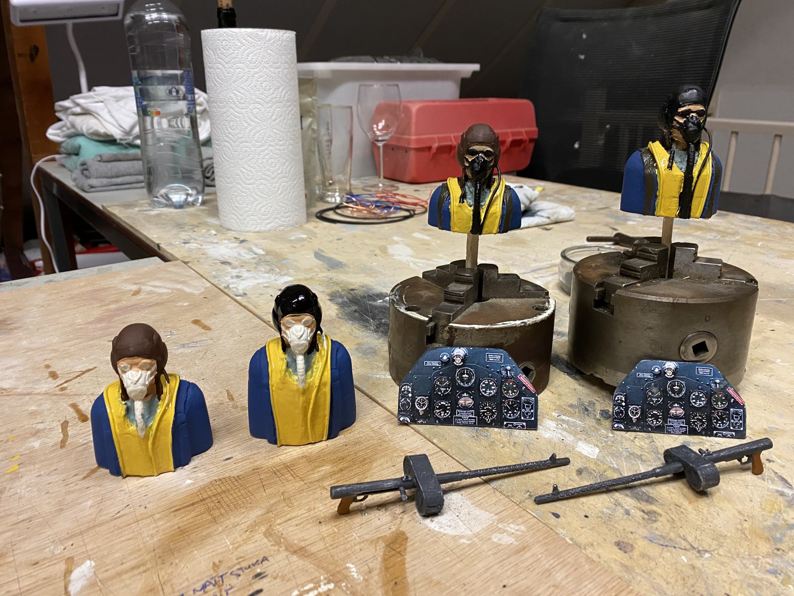

    Hier het eindresultaat van de avond, tussendoor hebben we de machinegeweren ook meteen mee geschilderd. Ook heeft Ramses de instrumenten panelen gemaakt, dank daarvoor. :thumbsup:
    2E463A45-7777-448C-9DD1-9642B54FE9C2.jpeg 06F54DD9-3192-4ED3-9AD5-558C5CDAC772.jpeg
    Maar nu de vraag die bij mij opkwam, zijn dit wel echte Duitse piloten? Ik mis nog iets… wordt vervolgd ;)

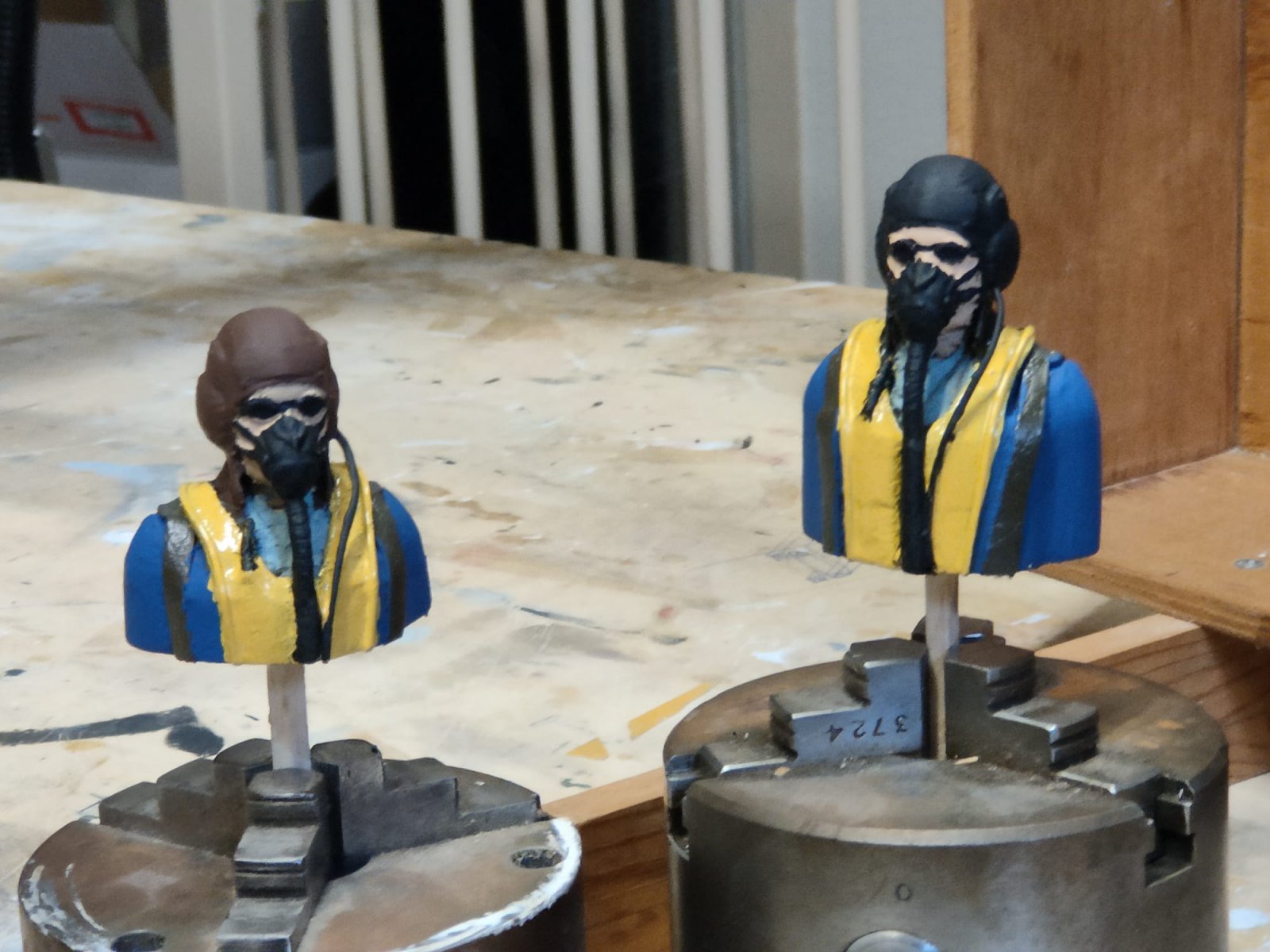

    In Frans zijn update over de laatste Stuka bouwavond is te zien dat Frans verder was met het beschilderen van zijn piloot en schutter dan ik:
    [​IMG]

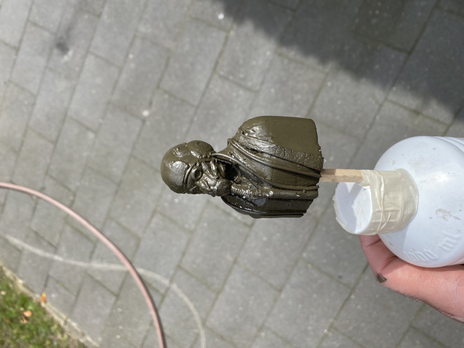

    Ik ben de volgende dag nog door gegaan en was bijna klaar met mijn piloot en schutter, hierna nog wat details gedaan:
    [​IMG]
    Maar....
    Dat had ik dus ook, het zouden bijna RAF piloten kunnen zijn, ze waren niet echt als Luftwaffe piloten herkenbaar.

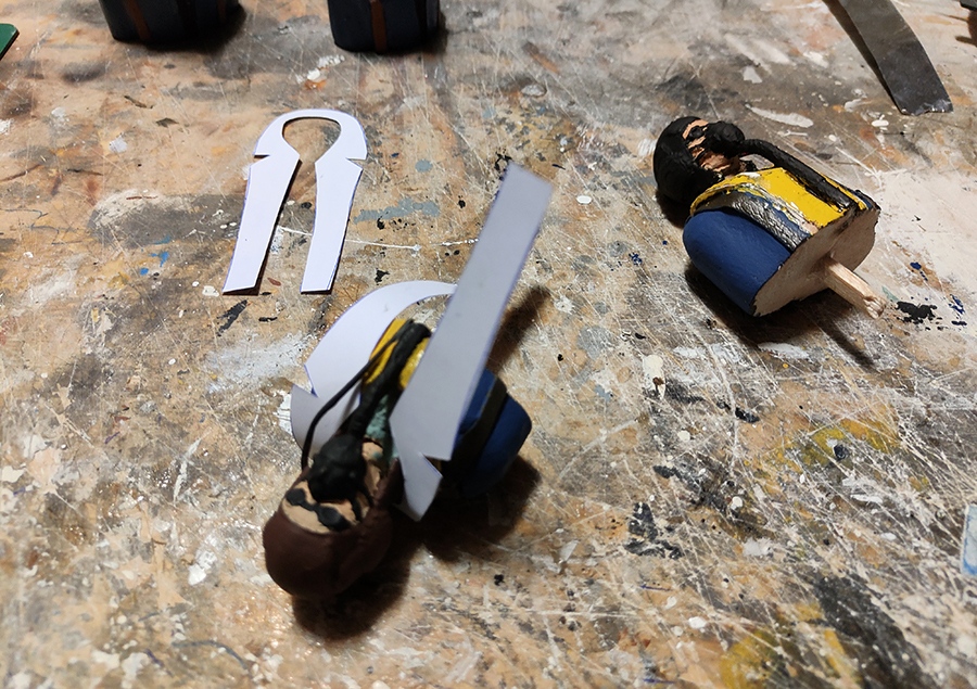

    Terwijl ik dit maakte met Frans geapped of dit misschien leuker was dan de piloten met Mae West welke we tot dan toe hadden.
    Voorgesteld om eerst alleen bij mijn schutter de Mae West te verwijderen en een "jas" aan te trekken waar deze decals op konden.
    Mochten we het niets vinden, dan kon ik eenvoudig m`n schutter weer een Mae West aantrekken en de rest zo laten:
    [​IMG]

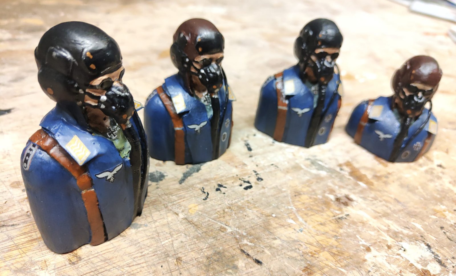

    De schutter aangepast en naar Frans geapped, toen samen besloten om het bij alle piloten en schutters zo te gaan doen:
    [​IMG]
    De "jassen" voor Frans zijn piloot en schutter:
    [​IMG]

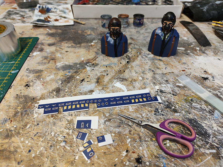

    De piloten en schutters wat bijgewerkt met Humbrol en klaar voor de decals.
    Wat hier grof losgeknipt ligt is voor één piloot/schutter.
    Twee schouderstukken, een arend, een kruis, twee kraagstukken en een gesp:
    [​IMG]

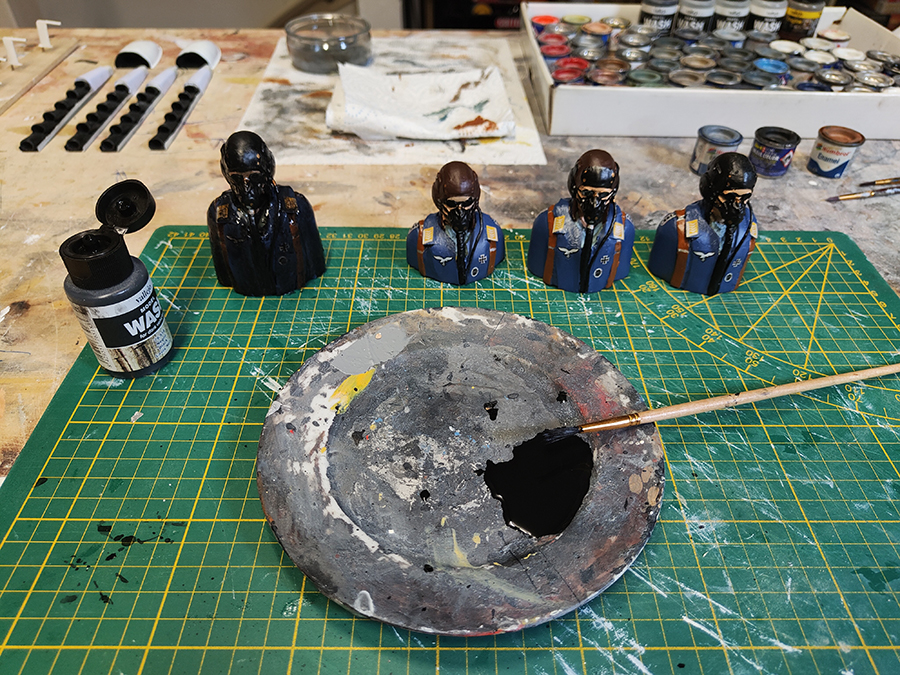

    Dat ziet er al meer Luftwaffe uit, wel nog wat te "clean":
    [​IMG]
    Zwarte Vallejo wash erover en uitvegen met een doek en wattenstafje:
    [​IMG]
    Daarna transparante Motip blanke lak over de piloten en schutters gespoten, zo zijn de weathering en decals opgesloten:
    [​IMG]

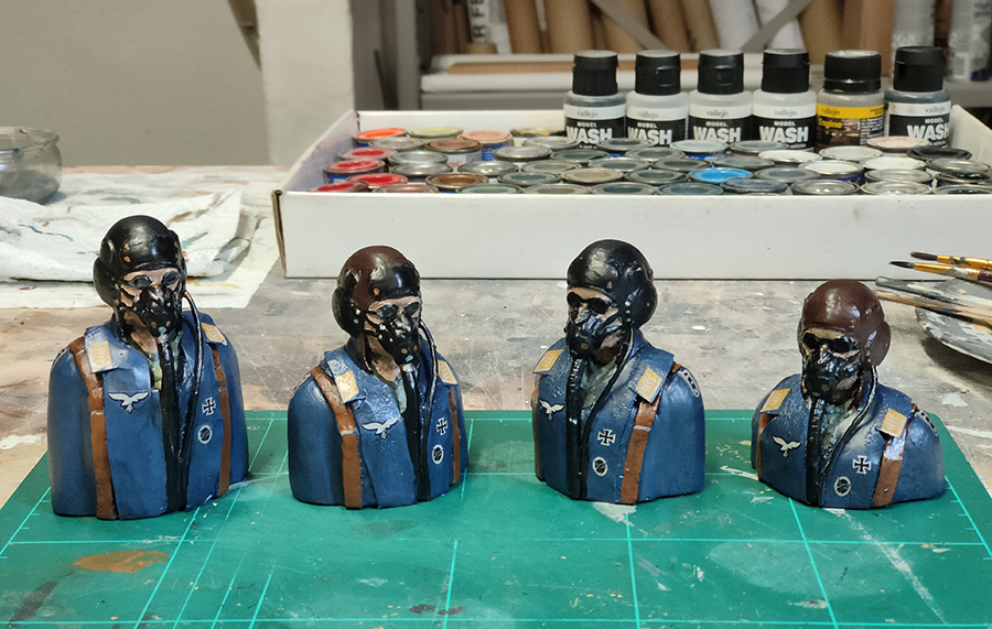

    Bijna klaar:
    [​IMG]
    [​IMG]
    :yes:
    Groeten, Ramses

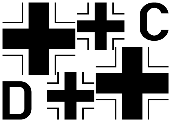

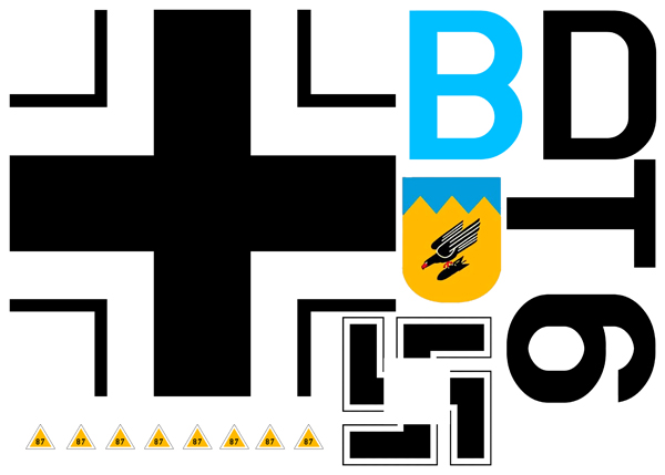

    Zo zijn de Stuka decal vellen geworden:
    Deze 2x op A4-formaat wit decalpapier voor Frans (registratie T6 + BC):
    [​IMG]
    Deze 2x op A4-formaat wit decalpapier voor mezelf (registratie T6 + BD):
    [​IMG]
    ... en deze 2x op A4-formaat wit decalpapier, één voor Frans en één voor mezelf:
    [​IMG]
