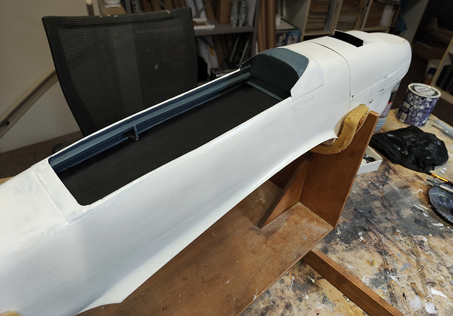

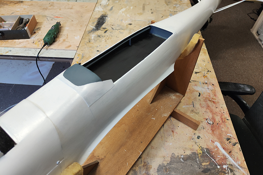

    De vloer van mijn Stuka cockpit was inderdaad heel erg ondiep, een rand van ca. 3mm....
    Geen idee waarom ik de vloer niet gelijk wat dieper had gemaakt, net zoals bij m`n Picchiatello?
    Zo was het, maar dat moet dus anders:
    [​IMG]
    Mes erin en de cockpit vloer eruit gesneden:
    [​IMG]
    Een nieuwe cockpitvloer gemaakt welke nu bovenop de opening in spant F6 ligt.
    Deze cockpit is daardoor nog een stukje dieper dan de cockpit van m`n Picchiatello:
    [​IMG]
    [​IMG]
    Van twee stukjes lithoplaat randen gemaakt aan voor- en achterzijde.
    Alles eerst gegrond en daarna weer geschuurd:
    [​IMG]
    De kleuren erop geschilderd:
    [​IMG]
    De nieuwe cockpit vloer, een stuk beter dan het was!
    [​IMG]
    [​IMG]

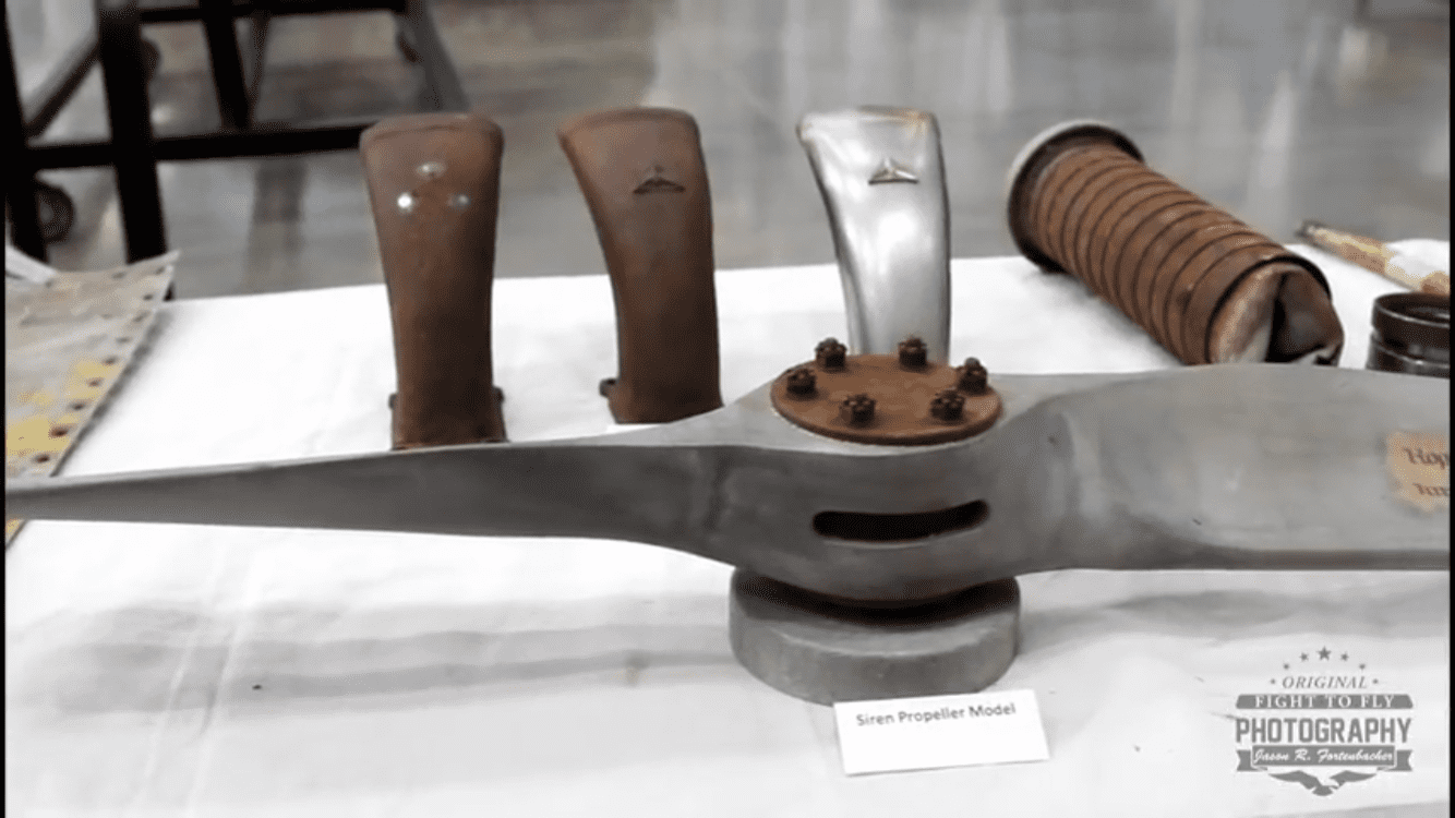

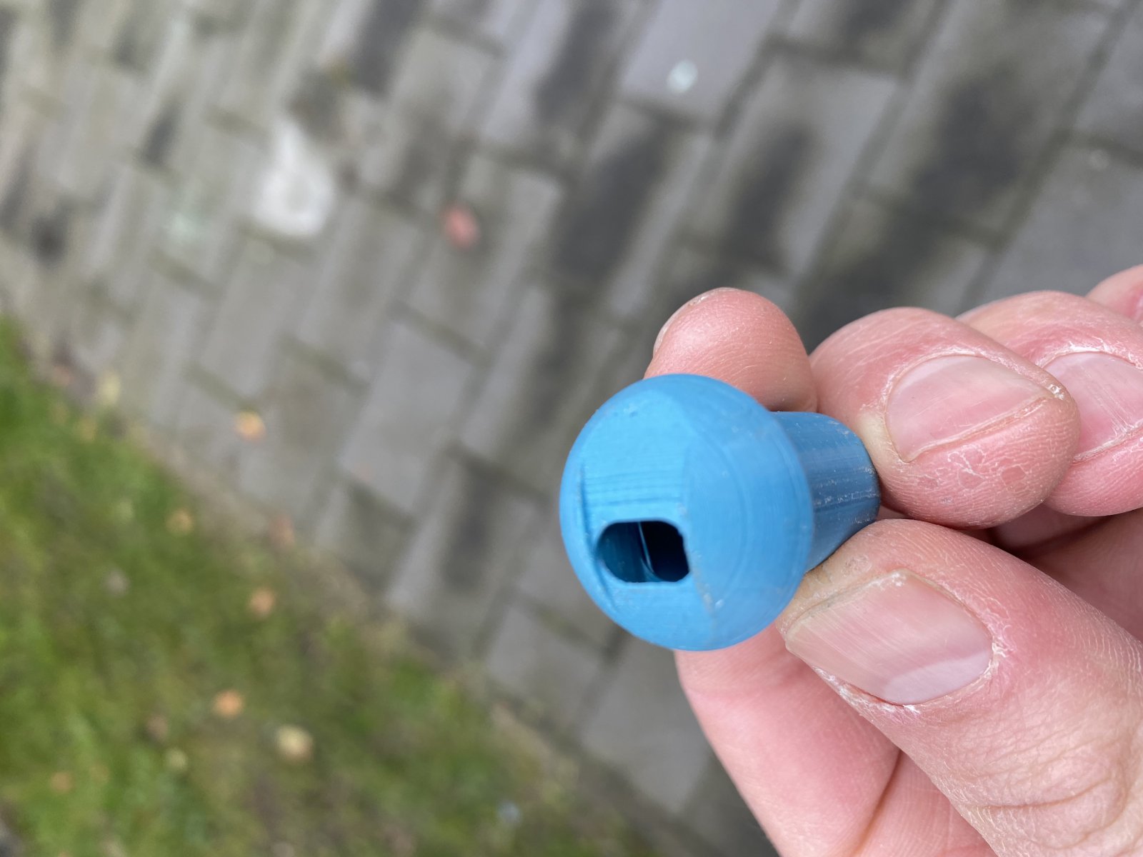

    Btw de beruchte sirene werkte zoals de ouderwetse lucht sirenes ,maar dan door een propellor aangedreven in omgekeerde volgorde . De slots draaien nu rond en de rotor staat stil.
    De propellor werdt pas ontkoppeld als de duikremmen geactiveerd werden . 207FD5A7-D08E-4E2A-8D3C-9009DA14DD60.png

    Dus de sirene zat in de propeller? ... weer wat geleerd.
    Je omschrijving snap ik niet helemaal. De slots zaten dus in de propeller. Zat daar nog een rotor in? ... die normaal meedraaide met de propeller en bij activeren sirene stil stond?

    Ik weet hoe het werkt, ik heb zelf zo'n WWII sirene van m'n opa. Ik wist alleen nog niet hoe het bij de Stuka in elkaar zat, omdat het daar dus iets anders in elkaar zit.

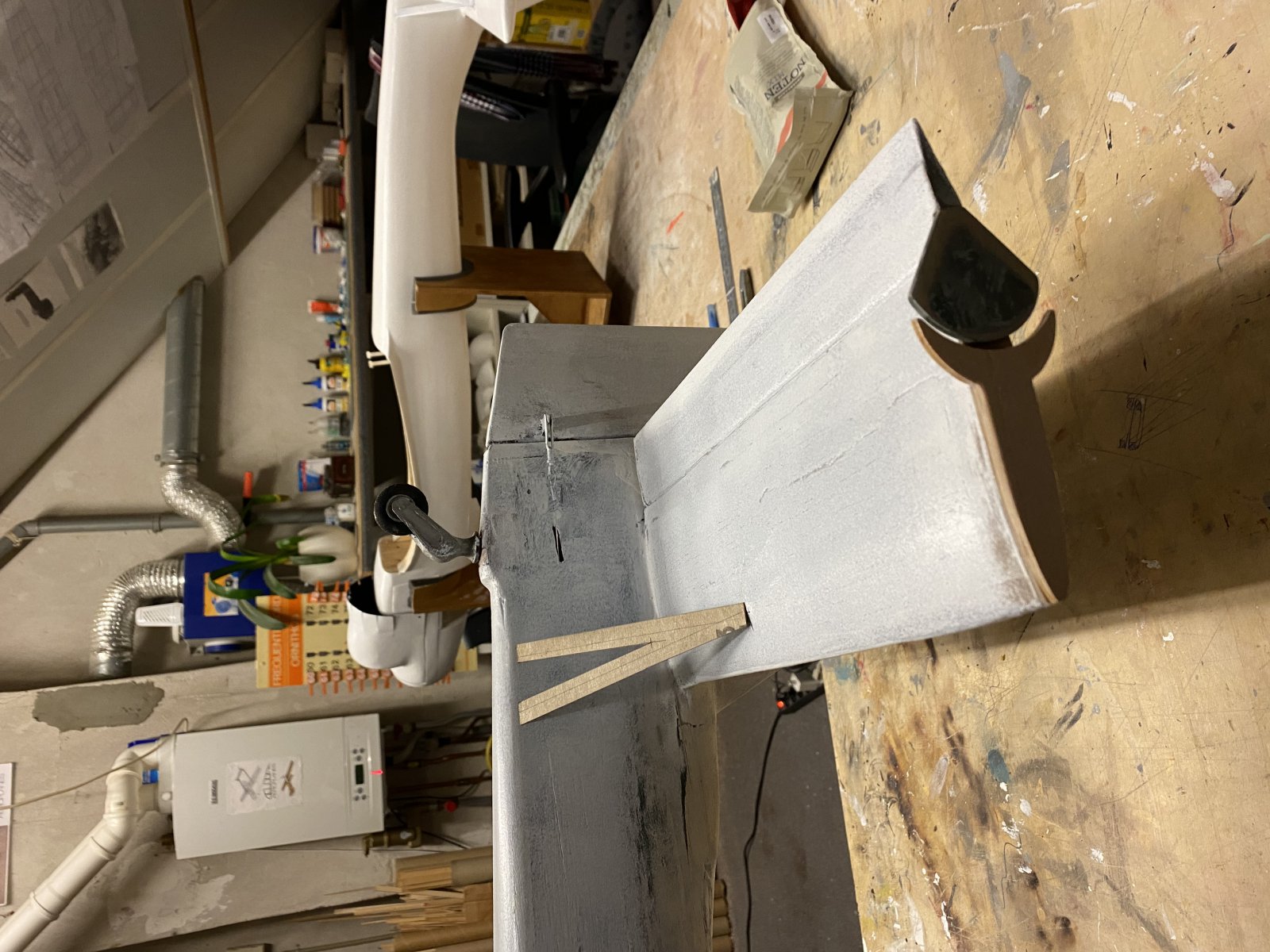

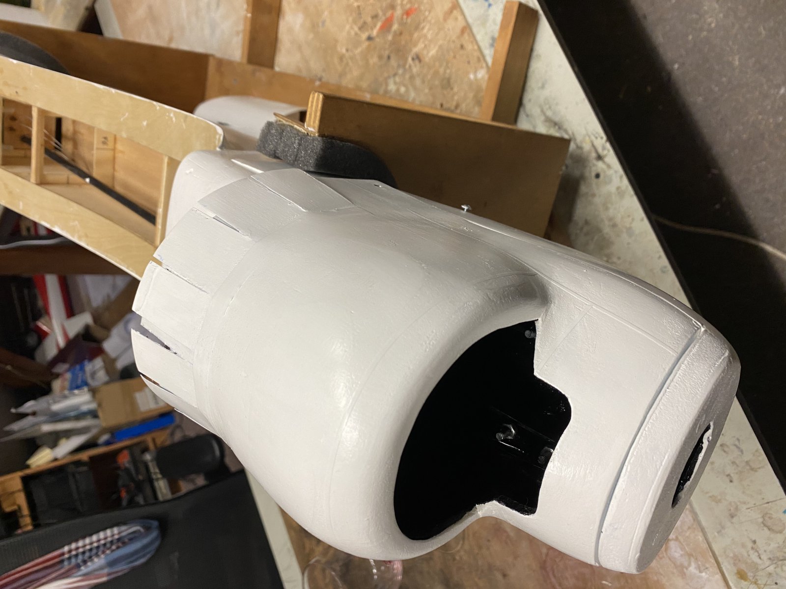

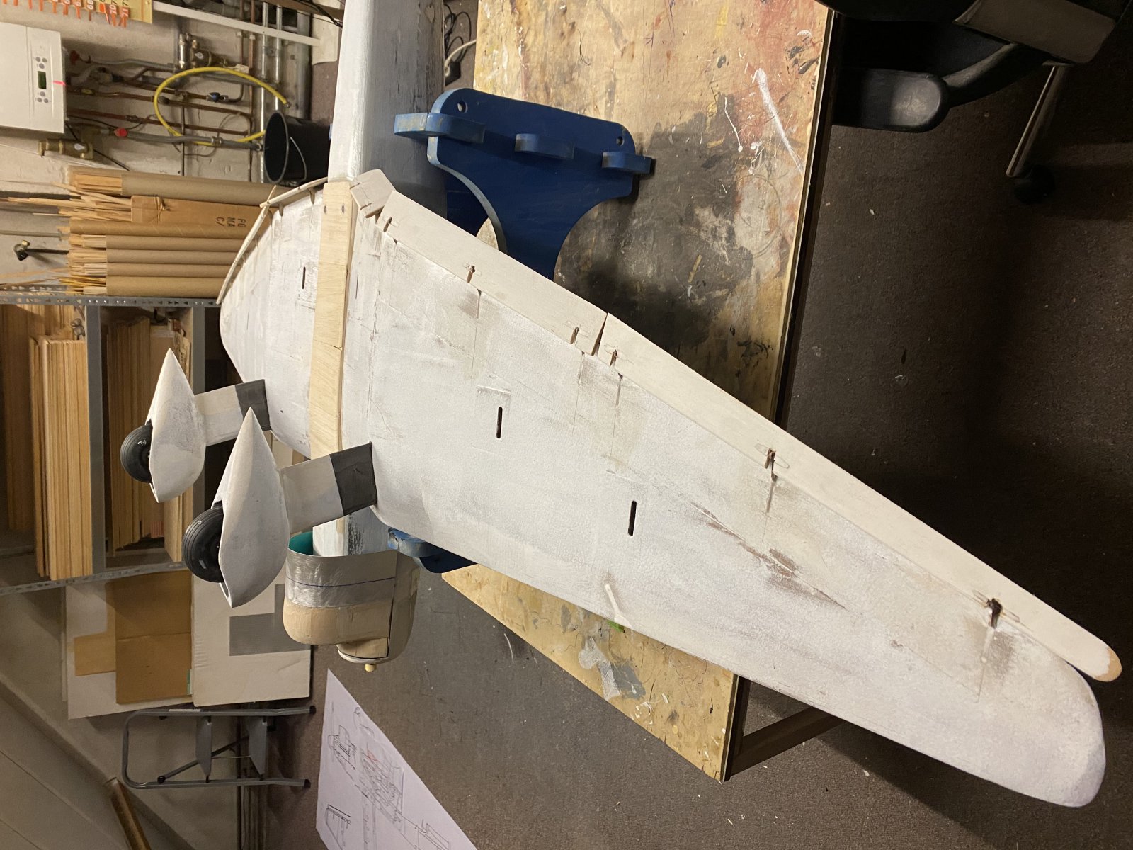

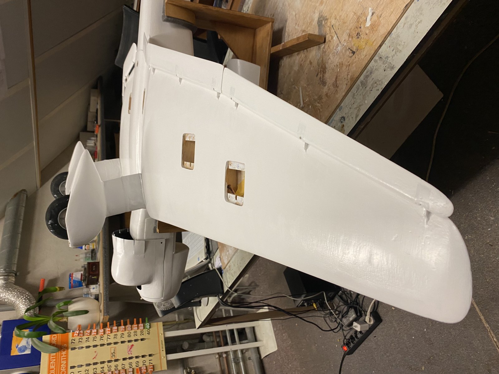

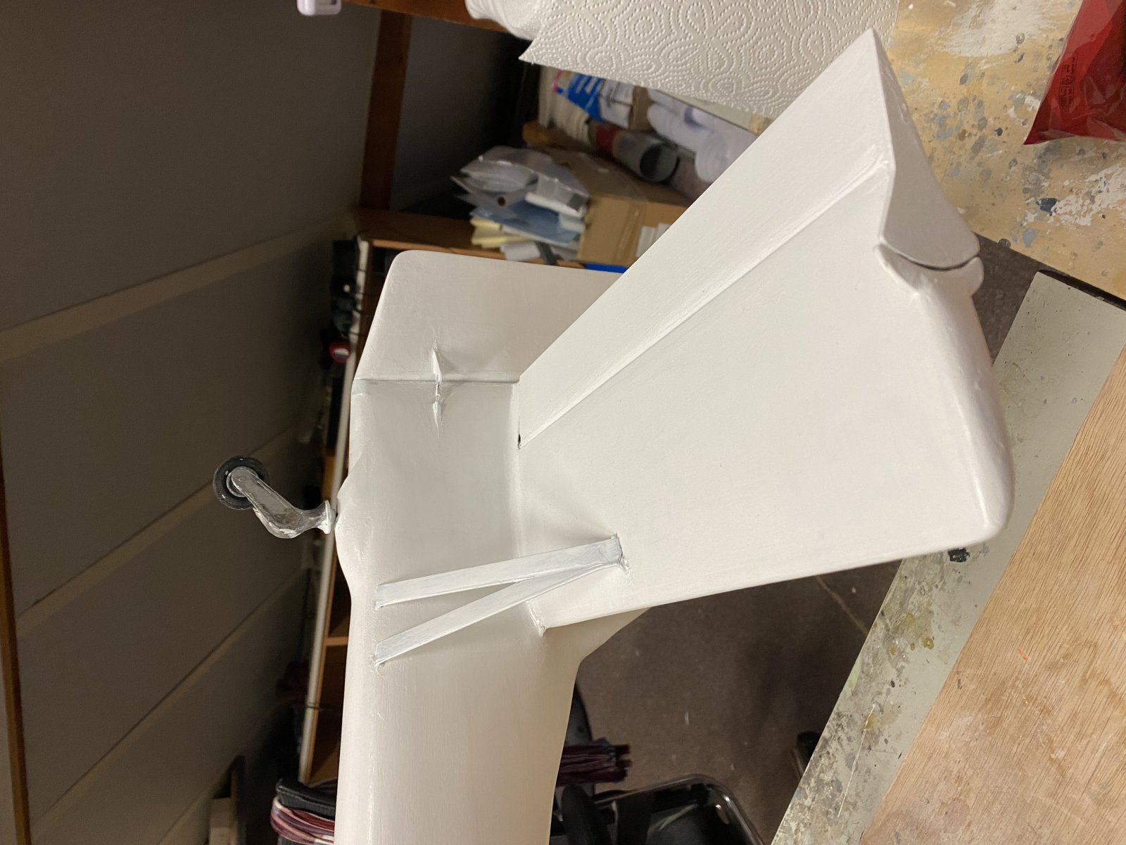

    Afgelopen vrijdag hebben we weer een bouwavond gehad. Deze avond hebben we vooral samen aan mijn stuka gewerkt. Dit hadden we zo besloten om de stuka’s zo veel mogelijk op elkaar te laten lijken. De Stuka van Ramses was het “voorbeeld”. Nu staan we op een laklaag na weer ongeveer gelijk.
    Motorkap gevormd en bekleed met Lito.
    Stabilo “versteviging” toegevoegd.
    14E26BE7-85EB-4587-B1E6-4B4AB3F9768B.jpeg 315CB1C3-95C1-42D4-A409-3DDDF94AAB41.jpeg
    Flexibel schuim aangebracht aan de poot, dit schuim moet nog bekleed worden met een lapje leer.
    13372D1C-F076-47F6-B81F-4ED96DE9DCA8.jpeg E15C2C2D-94E1-49F2-A61F-51E44682B987.jpeg
    De bedoeling is om komende vrijdag weer verder te gaan met paneellijnen en decals.
    Tot de volgende!
    Laatst bewerkt: 11 apr 2023
    juwi, HansH, hannesie en 7 anderen vinden dit leuk.

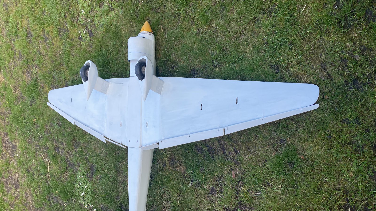

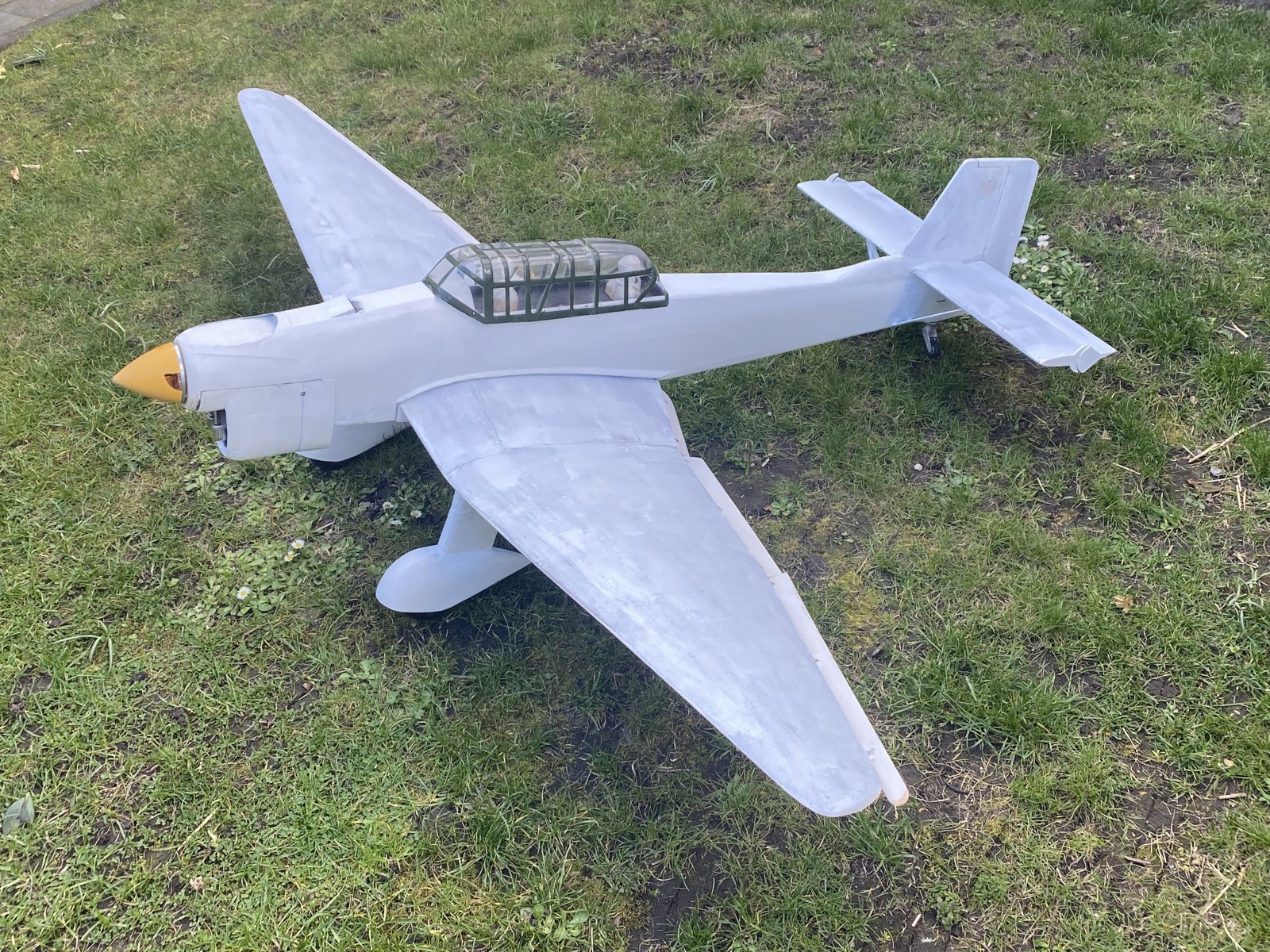

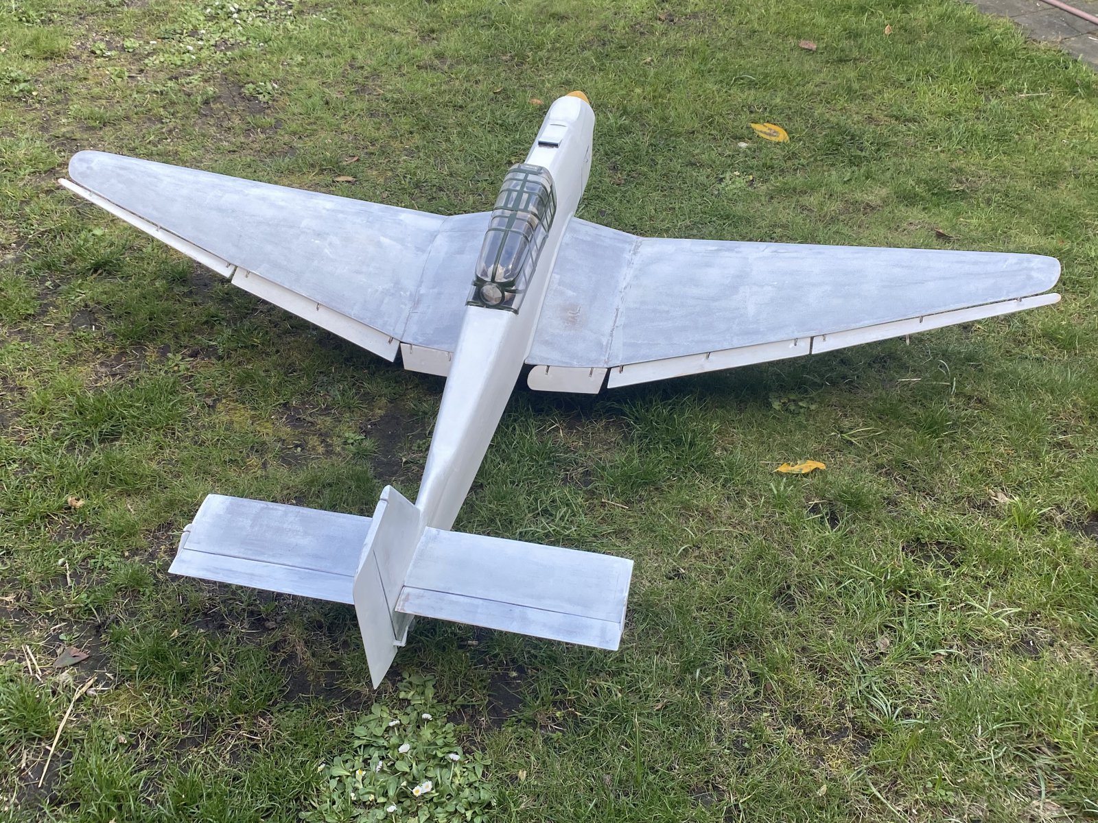

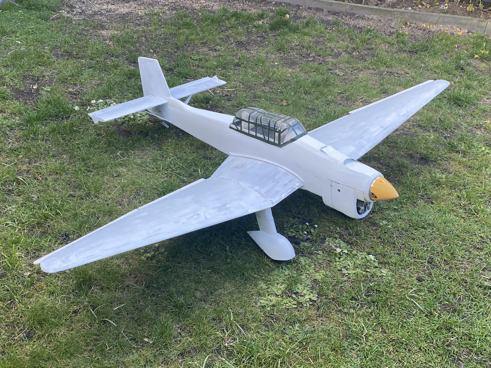

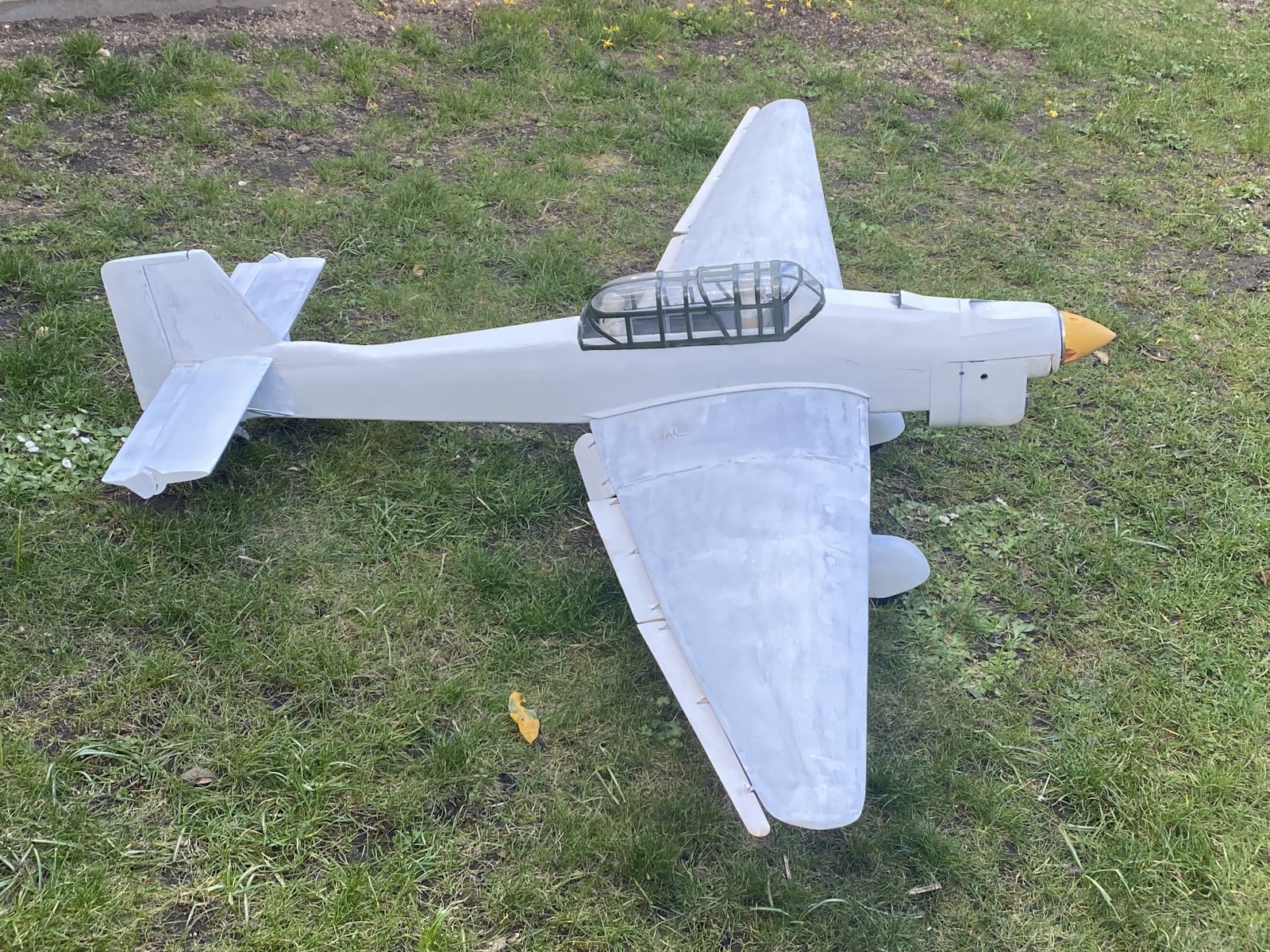

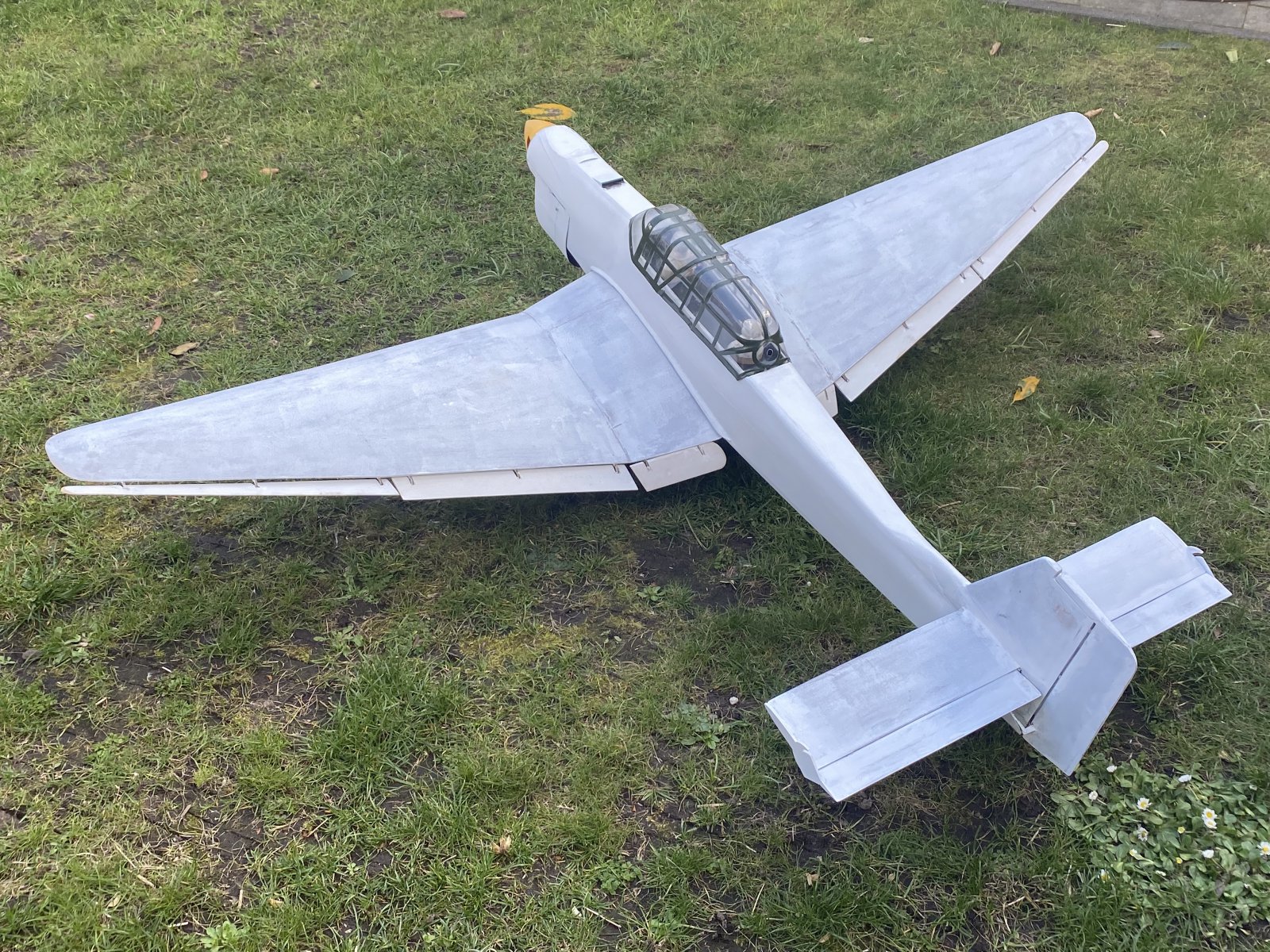

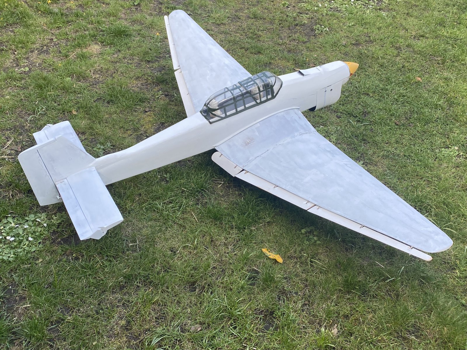

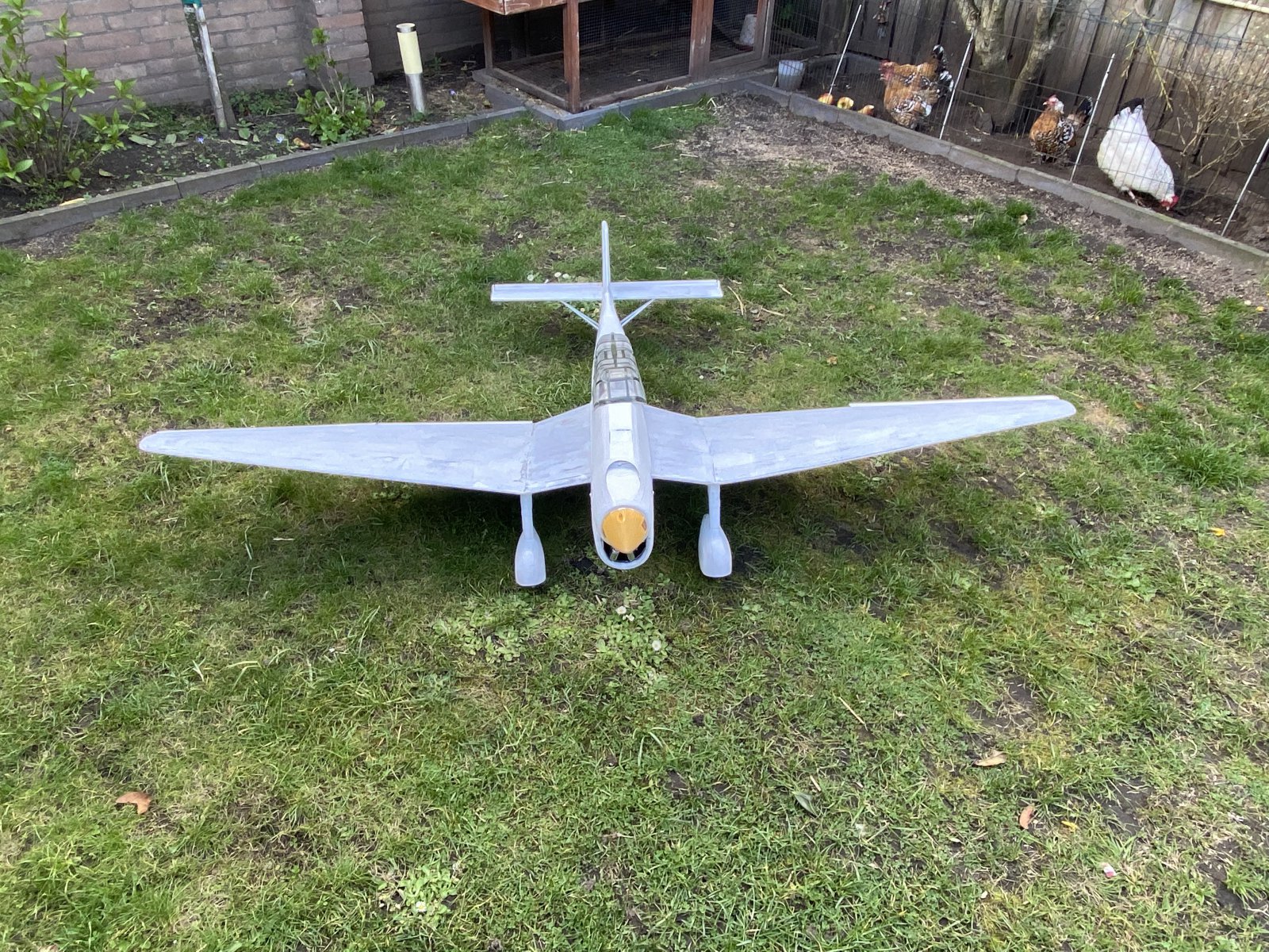

    In het lekkere lenteweer van de week heb ik mijn Stuka even opgebouwd in de tuin voor wat mooie kiekjes! Daarna heb ik de laatste witte laklaag aangebracht. (hier zijn geen foto’s van) Nu is hij klaar voor de paneellijnen en decals. Helemaal spierwit ga ik mijn toestel niet krijgen maar dat is ook niet nodig want net als de echte is de witte laklaag over een donkere Stuka gespoten. 08437684-BC19-44AC-A193-758BAAEB1999.jpeg A9200FCF-03F8-4E03-8942-EE9120AB72D6.jpeg 6B882ED2-3C03-4BE9-A391-1984BE658219.jpeg 274969C1-AC9C-4948-9FF5-1BD08EAA8351.jpeg 8A448D4D-1325-40C6-B6F0-CDD204D635B2.jpeg 80F7A675-6976-4C22-986C-F8263081BC16.jpeg 83EF1776-989F-4456-9E1D-4E5D76977F2A.jpeg B2AD3290-4C5B-4890-A513-52B258CA108B.jpeg
    wimo100, jmk1, strutter en 8 anderen vinden dit leuk.
