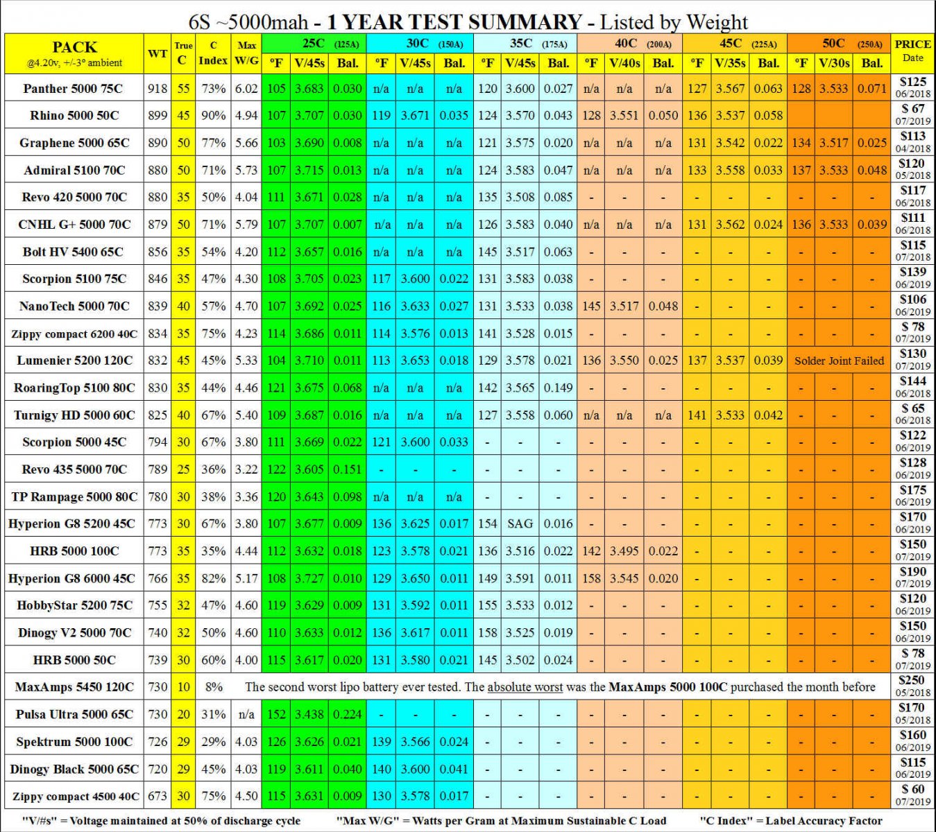

Beetje laat, maar wij (vader en zoon Didier) hebben erg goede ervaring met Gens-ace lipo’s eventueel ook verkrijgbaar bij aerobertics.
Ze zijn behoorlijk compact, hebben een grote energie dichtheid en dragen de belasting uitstekend. Dit in een NF5A en een Avanti met elk een 80mm edf, 6 cellen, 5000mA en “stromen” tot ruim 90A geen probleem. We hebben gezamelijk 5 packs en behoorlijk wat vluchten erop zitten.

Geen probleem. Ben toch nog niet zover. Moet nog e.e.a. leren. Bedankt voor de tip. Ga ik eens achteraan. had zelf ook al wat van Turnigy bij Hobbyking gevonden. Er werd em ook aangeraden om min. 6000mAh te nemen. Als ik het goed heb met 200A stroom trekken, heb je dan min. een 35C Akkus nodig (35x6=210A). Heb ook nog eens op eCalc gekeken of de vliegtijd e.d. te berekenen is voor deze set, maar de motor zit (nog) niet in de database.

He Roel, heel wat ervaring opgedaan ook met het Hobbyking spul edoch bij hogere belastingen e.d. toch relatief korte levens tijd (Lees teleurtelling.). Hebben regelmatig contact met F3A vliegers die ook het "onderste" uit de kan halen m.b.t. electro aandrijving e.d. Zij vliegen met nog duurdere accu's setups edoch ik zag dat jouw setup ook veelbelovend is. Zeker met zo'n topmerk als Kontronik, wel vertrouwd. Niet goedkoop wel erg goed.
Dus ik zou t.a.v. de accu's dan ook geen consessie doen en beter voor Gens-Ace of Lemon e.d. gaan. (https://www.gensace.de/airplane-lipo)

De eerste pagina lezend van de link die Hans doorstuurde concludeer ik ook hetzelfde. belastbaarheid daalt snel bij veel chinees spul (als al niet alles uit China komt...), dus ik ga me zeker aan je advies houden. Ik heb Kontronik ook aangeschreven wat zij aan capaciteit aanraden, omdat ik eigenlijk niet kan inschatten (of via Ecalc kan berekenen) wat de vliegduur zal gaan zijn, maar even op een bierviltje (bij continue volgas): 22.2 x 200 = 4440 W, accu van 6000mAh, 22.2V => 22.2 x 6 = 133.2 Wh, dus na 1.8 min leeg (133.2/4440 = 0.03 uur = 1.8 min.). Natuurlijk niet constant vol gas, maar beter toch om iets meer capaciteit te nemen, toch?
