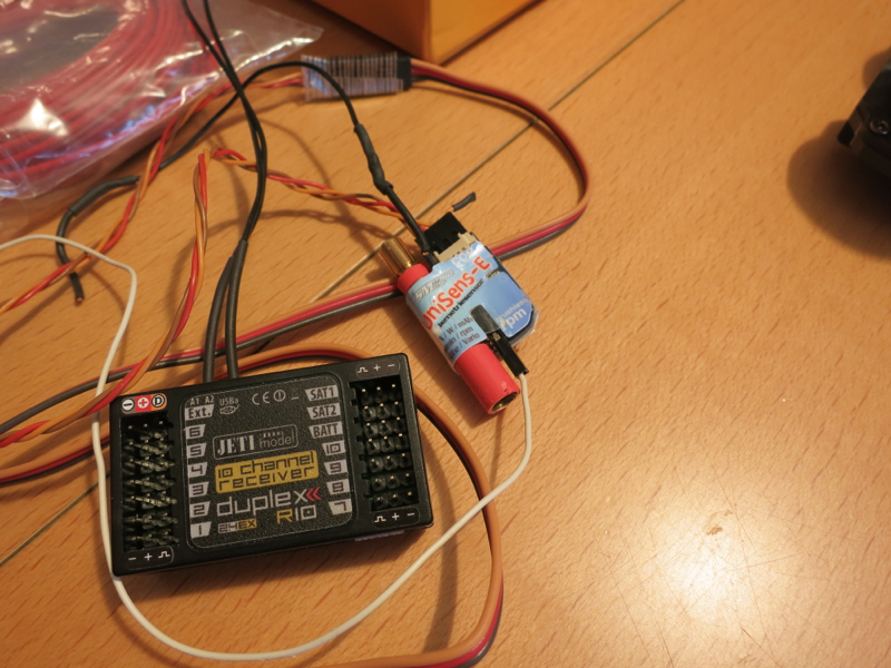

De Jeti R10 ontvanger en het UniSens-E Telemetrie modul die ik samen met een anti-spark ga gebruiken voor de Ironman.

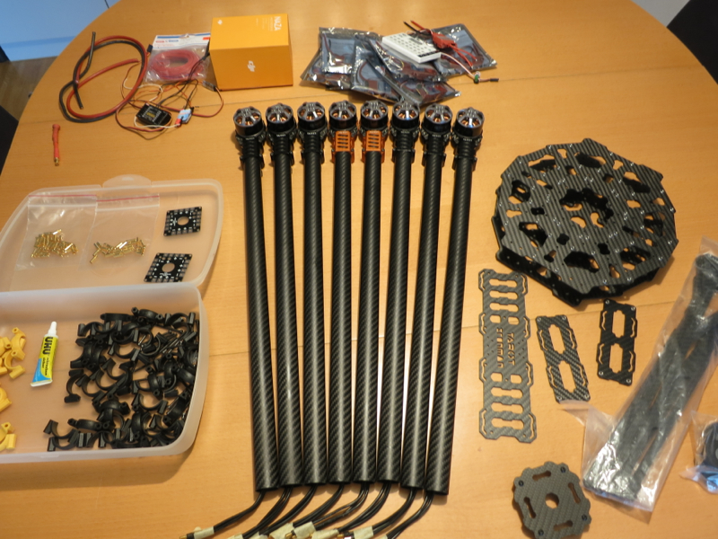

De mainplate van de Ironman was al kant en klaar in elkaar geschroefd, maar ik heb er alle klemmen afgemonteerd.
Dat waren dus 48 schroeven....
Ik heb dat gedaan omdat ik de gele klemmer eruit wil hebben.
Die passen gewoon weg niet bij dit mooie frame.
Ïk ga die dan ook vervangen door zwarte klemmen die ik er extra bij heb besteld.
Ook zie je hier de 2 Powerboards.
Ik ga hier 1 powerboard met 16 plugs van maken.
Veel solderen, maar dat vind ik wel leuk.
Klik hier voor een grotere foto!
Hier heb ik de motor mounts al op de armen gemonteerd en de Tiger Motoren er m.b.v. de blauwe uhu lak erop geschroefd.
Dat zit muurvast en de schroefjes kunner er niet uittrillen.
De kabels van de motor passen precies door de bovenste opening van de mount. Ziet er heel goed uit zo.
De armen zijn van uitstekende kwaliteit en heel erg stevig.
De Tiger Motoren hebben hele flexibele en 60 cm. lange kabels. Dat is best wel handig en voor een mutlirotor optimaal.
Zoals je hier kunt zien......
...heb ik nog heel wat werk te doen.
Tot nu toe heb ik alleen de armen klaar.
Elke arm weegt ca. 300 gram zonder propeller.
De volgende stap is de kabels voor de verlichting erdoor trekken, en het Mainframe met alleen maar de zwarte klemmen weer in elkaar zetten.
