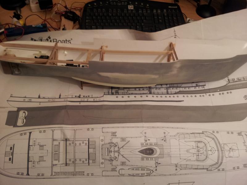

'k ben nieuw op dit forum, maar niet geheel nieuw in de modelbouw, ik bouw al enkele jaren aan statische vrachtwagens en omdat ik het leuk vind om deze modellen wat meer realistischer te laten lijken heb ik diversen trekkers en trailers voorzien van verlichting (9v batterij, LED's, en een enkeling uitgerust met een PCB voor de knipper verlichting en evt. zwaailampen)
Vorig jaar vond ik het tijd worden om een stap verder te gaan en eens te gaan kijken naar een wat moeilijkere kant van modelbouwen, ondanks dat ik totaal geen verstand heb van schepen heb ik toch maar de Zwarte Zee aangeschaft, dit schip sprak mij erg aan. Diversen onderdelen als besturing, motor, ontvanger, servo van mijn vader gekregen, echter zijn dit wel allemaal "gedateerde" elektronica. Het binnen werk is hoofdzakelijk af, echter gisteren op de hobby beurs te Bleiswijk kwam ik wat mede modelbouwers tegen(en moet zeggen dat ik mij heel erg dom voelde) waarvan 1 de oom van mijn vriendin is (en tevens de gene die mij dit forum introduceerde), na ons gesprek zit ik toch met wat vragen hieronder opgesomd:
* De Zwarte Zee is een werk schip, wat voor motor past hier het beste in?
(zit nu een racewagen motor)
* ik ben in bezit van een oude Acoms IC AS-1 Servo, hoe kan ik deze ombouwen om te gebruiken als radar aansturing?
*Na de bouwtekening, model en stabiliteits vinnen eens goed bekeken te hebben blijkt dat deze nergens op het model degelijk passen, deze zijn redelijk belangrijk dus wil ik ze wel in de goede positie hebben, maar waar is dat?!
tot slot: Is het niet beter om de complete gedateerde elektronica te vervangen voor nieuwe, en dan direct te gaan voor 12V ipv 6V?
Mochten jullie meer details willen, vraag het gerust ik hoop dat jullie mij na een jaar van "er maar niet aan beginnen want....<1001 redenen>" verder kunnen helpen zodat het prachtige model van de Zwarte Zee toch ooit afkomt!

Welke versie van de Zwarte Zee heb je? Die met houten romp of met kunststof romp? Er zit wat verschil in afmetingen tussen beide bouwdozen.

Ik heb via de 1 op 1 tekening de afstanden op de romp getekend zodat ze op de goede plaats kwamen.
Ik heb de versie met de kunststof romp (gelukkig :D)
Ik ga straks even aan het solderen hopelijk dat de servo gaat werken.
1 op 1, de makkelijkste oplossing is meestal de beste, jammer dat ik daar zelf niet aan heb gedacht er staat dan ook op de tekening 1:90, was er niet vanuit gegaan dat de tekening 1 op 1 zou zijn

Wil je wel alvast 2 tip's meegeven, De ZZ is vrij onstabiel in het water door de lange slanke rompvorm en de hoge opbouw,
De eerste : hou er rekening mee tijdens de bouw dat je de ballast (lood en accu's) zo laag mogelijk kan plaatsen in de romp,
De tweede : Maak je kimkielen iets breder (mm of 2 a 3) als aangegeven en iets langer,Gebruik voor de kimkielen niet het houten latje maar haal bij de plaatselijke bouwmarkt een kunststof L profiel en snij die op maat,

@Jan, inderdaad even warm maken, op de romp plakken met tape in de vorm en laten afkoelen, daarna schuren en ontvetten en vastlijmen.....
@Vincent, ik neem aan dat je met de "kimkielen" de stabilisatie vinnen bedoelt?
overigens denk ik dat het schip op de foto niet de zwarte zee is aangezien de romp op de foto een stuk korter lijkt(of verbeeld ik me dat maar?)
