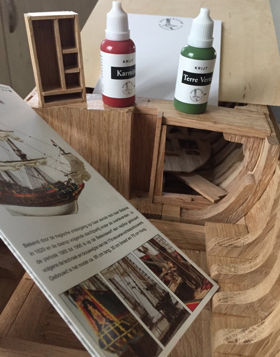

Zo ben ik ook een heel klein klantje van Kolderstok geworden. Hans bedankt voor de snelle en verzorgde levering. Ook het bekende blokje was bijgesloten! Hier zal mijn scheepje nog mooier van worden!

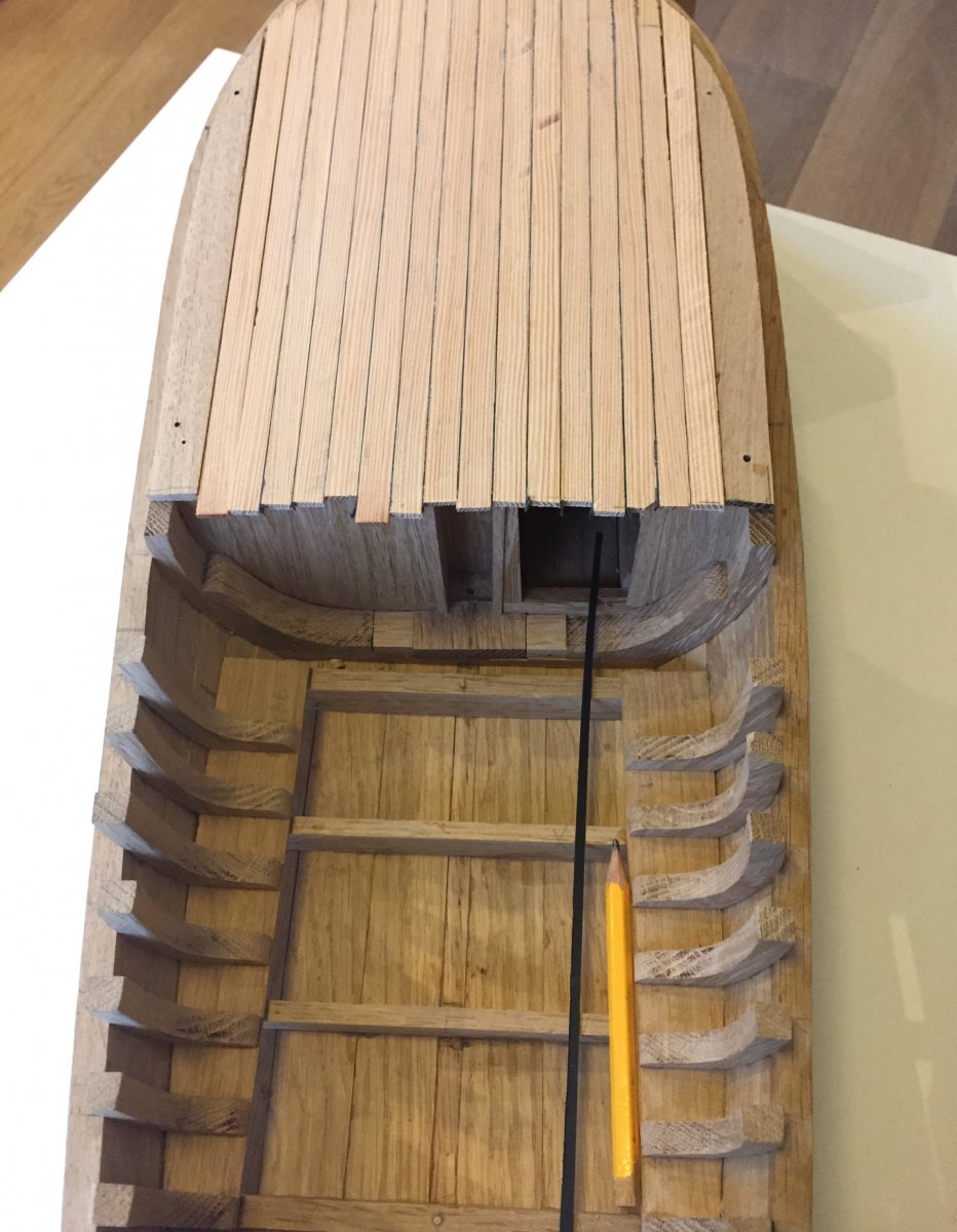

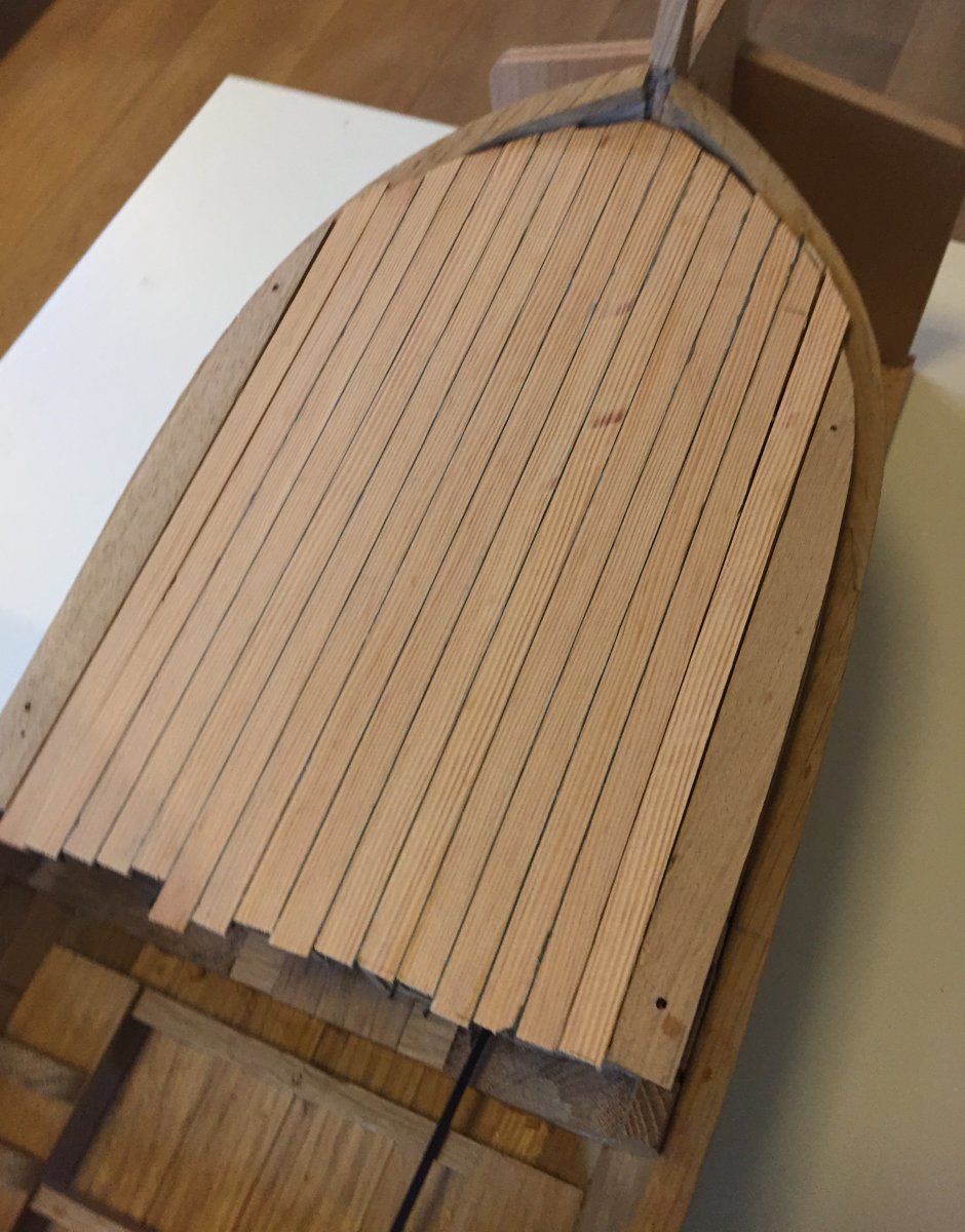

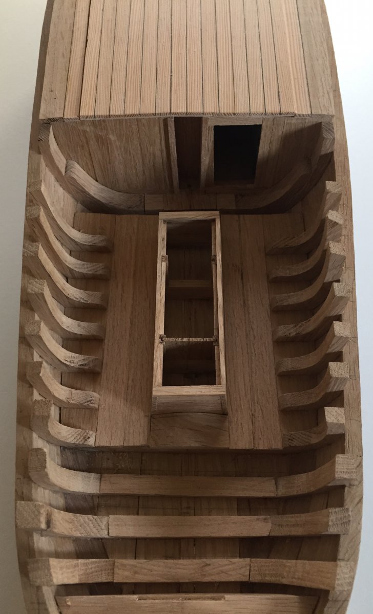

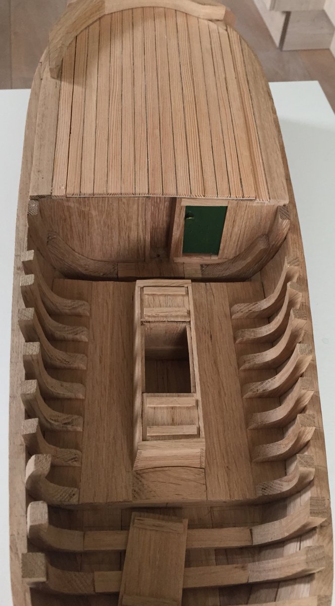

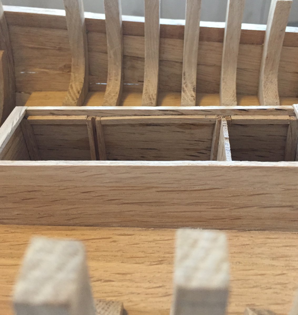

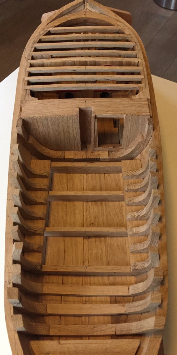

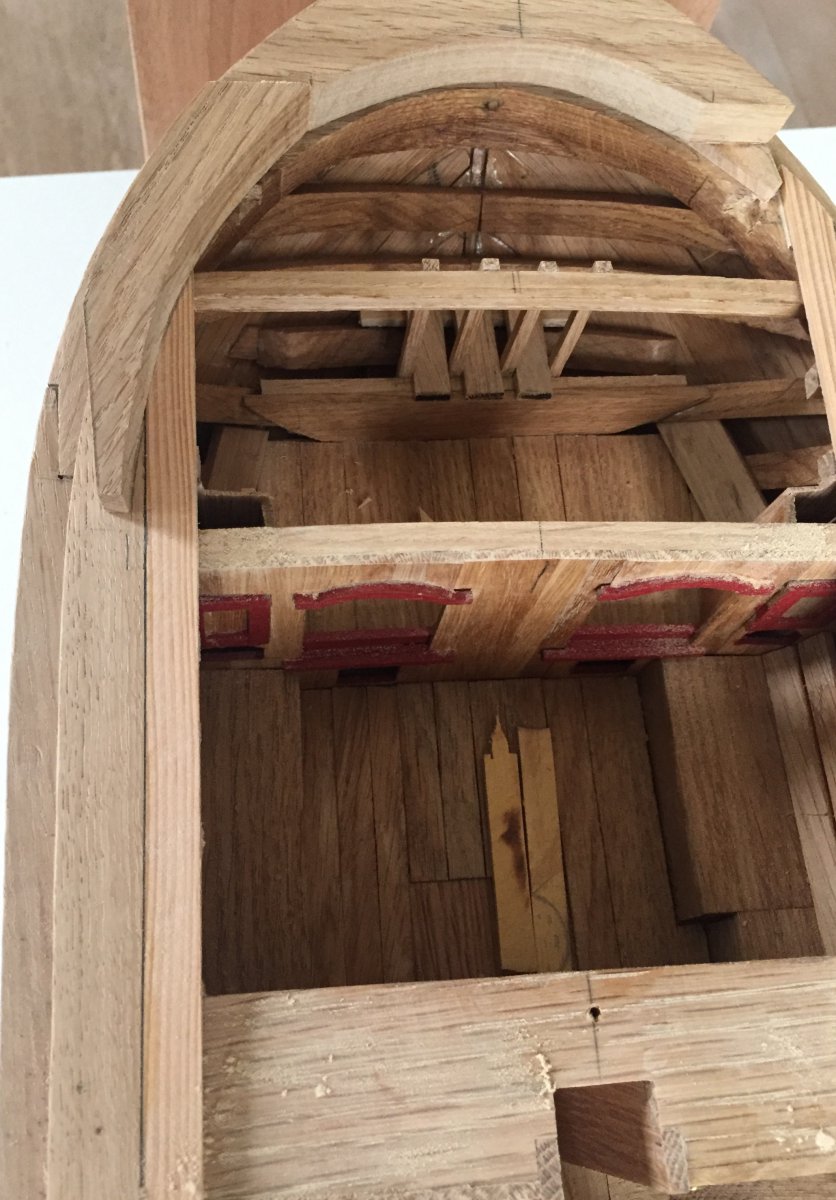

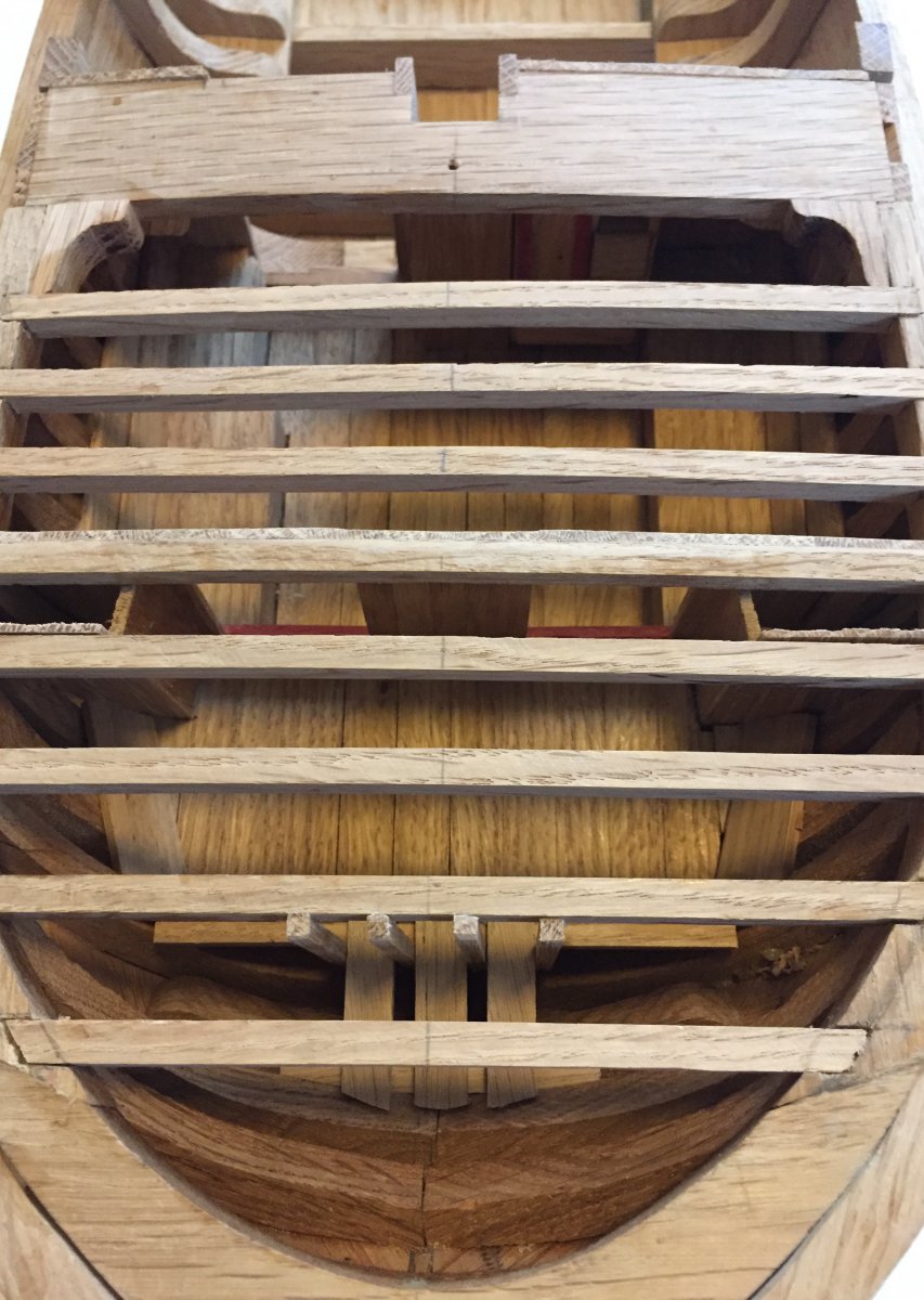

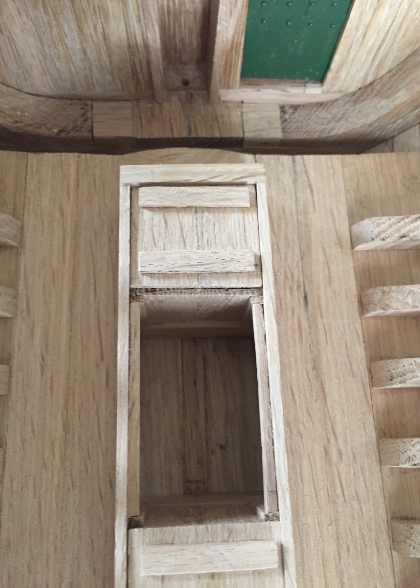

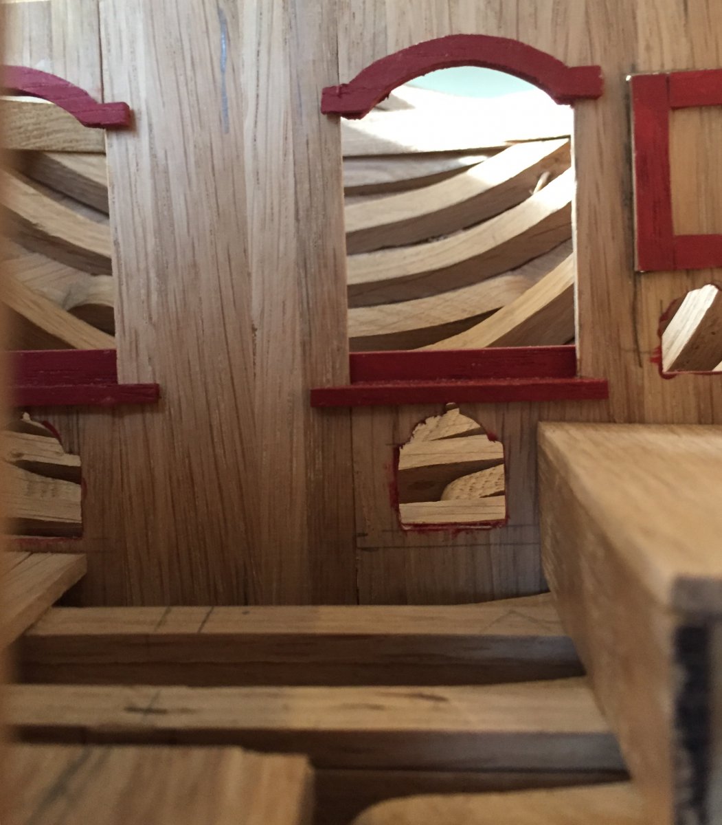

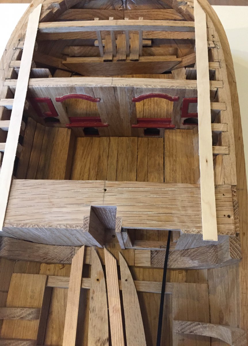

Verder met het beplanken van de plecht. Daarvoor eerst wat Origon Pine ingekocht bij de fijnhouthandel. Dit geeft voor het dek een mooie tekening en is beter dan een eiken dek dat glad wordt. Om het interieur toegankelijk te houden zijn de plechtbalken afgezaagd en zo ontstaat er een soort luik wat afneembaar is. Alles nog even in dryfit opstelling.

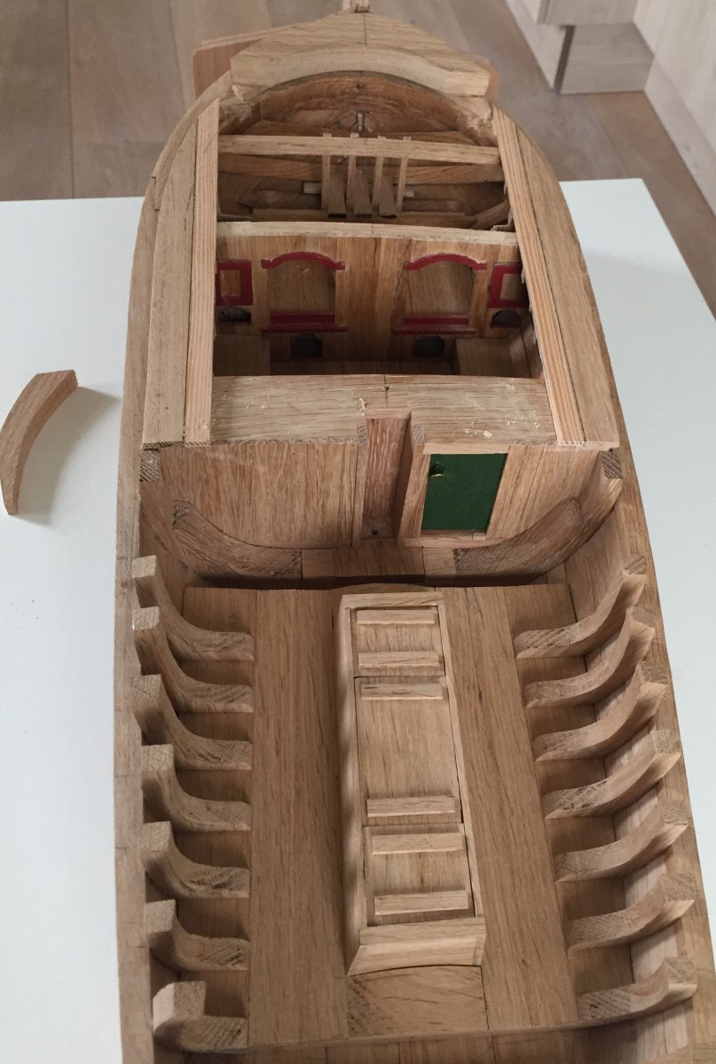

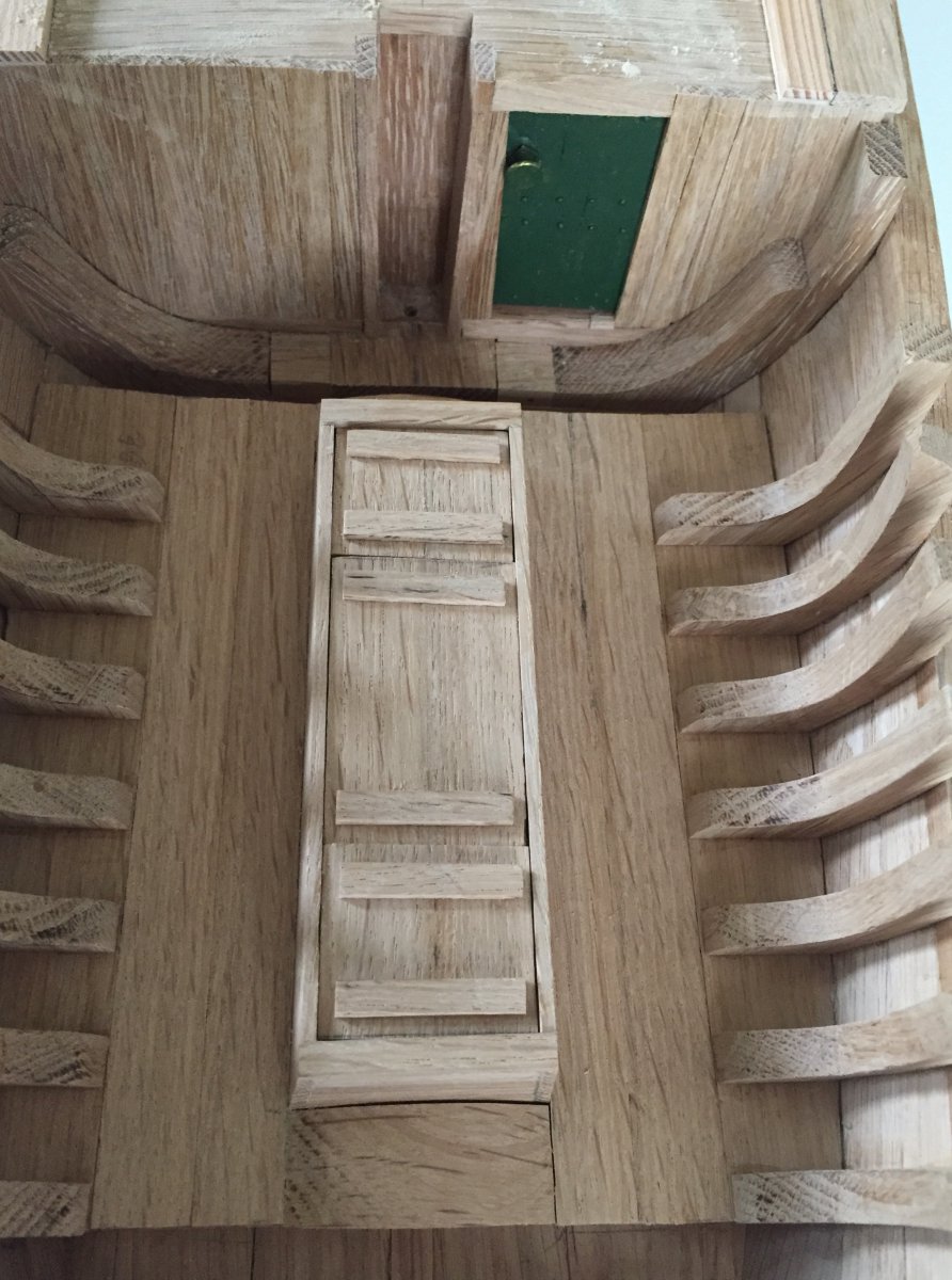

Trog afgemaakt incluis de deksels. Verder met de opbouw. De krop is nu aan de beurt, dat is dat ronde stuk hout tegen de voorsteden waaronder de plecht wordt geschoven. Dan het schildboord. Alles nog in dryfit opstelling. Ik zie nu dat de krop nog vrij massief is, daar kan nog wel een paar mm vanaf, alhoewel het geheel volgens tekening is.
