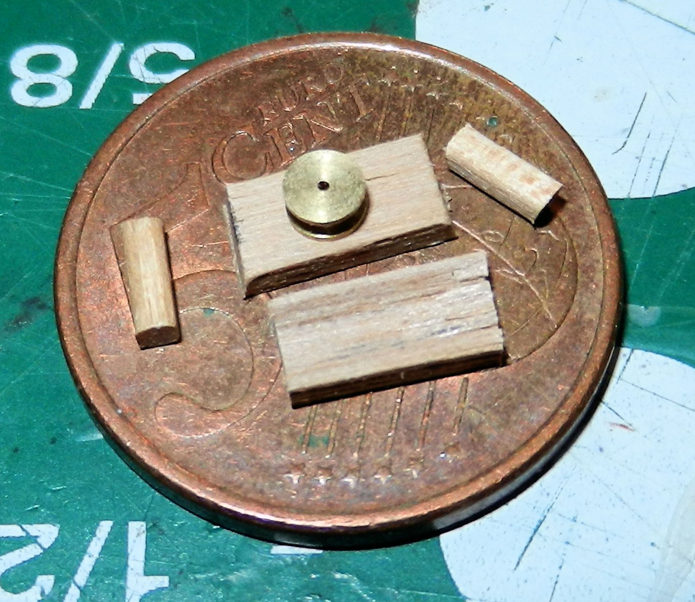

De giek is bijna af, op wat bijpunt werk in de verf na, een foto komt als hij helemaal klaar is, maar wel even een fototje van de onderdelen voor het wieltje waar de smeerreep over loopt, ook al weer heel bijzonder van formaat, er komt een messing wieltje in van 3 mm bij 1 dik.
het plankje wat tegen de mast aankomt, heb ik hol geschuurd, om het model van de mast te volgen.

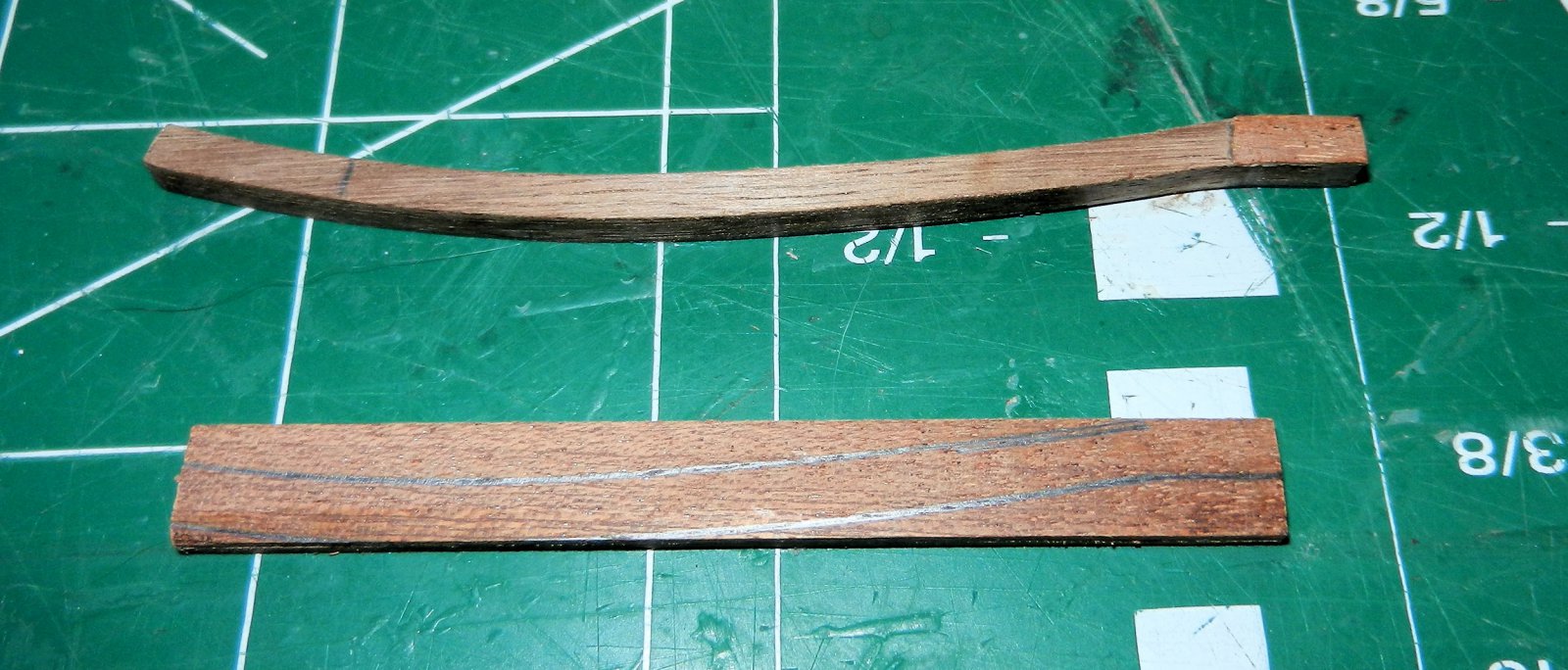

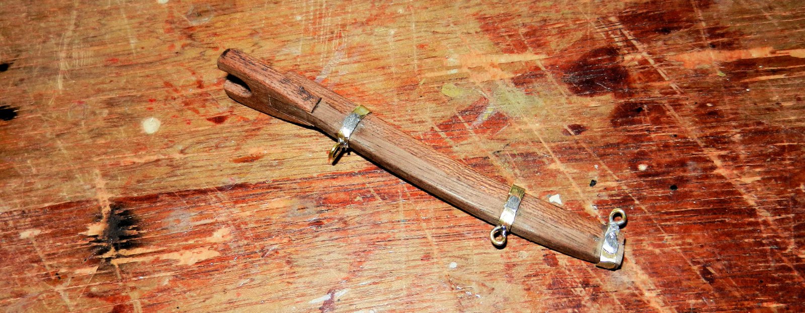

Hierna komen er drie foto's van de gaffel, als eerste het dunner geschuurde plankje, waar de vorm van de gaffel op afgetekend is, daarna de gaffel waar het plankje op zit, en tot slot de gaffel met de beugels erop. van de beugels heb ik geen foto's, (vergeten) , maar dat is eigenlijk hetzelfde als het maken van een ringetje, alleen dan een knikje erin om de vorm van de gaffel te krijgen.

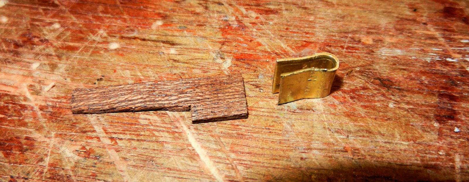

Nus is de beurt aan de windwijzer, waar de wimpel op geplakt wordt. Als eerste de foto van de onderdelen van de windwijzer, het messing beugeltje wordt gebruikt als scharnier, die om de trommelstok loopt, en het scheerhout komt hier tussen geplakt, waarna ik de wimpel er op geplakt heb. De uitvoering van dit alles zit straks op het complete model.
Mijn uiteindelijke versie vind ik nog niet heel bijzonder, ik denk dat ik het nog een keer probeer te maken, en dan iets netter.:rolleyes:

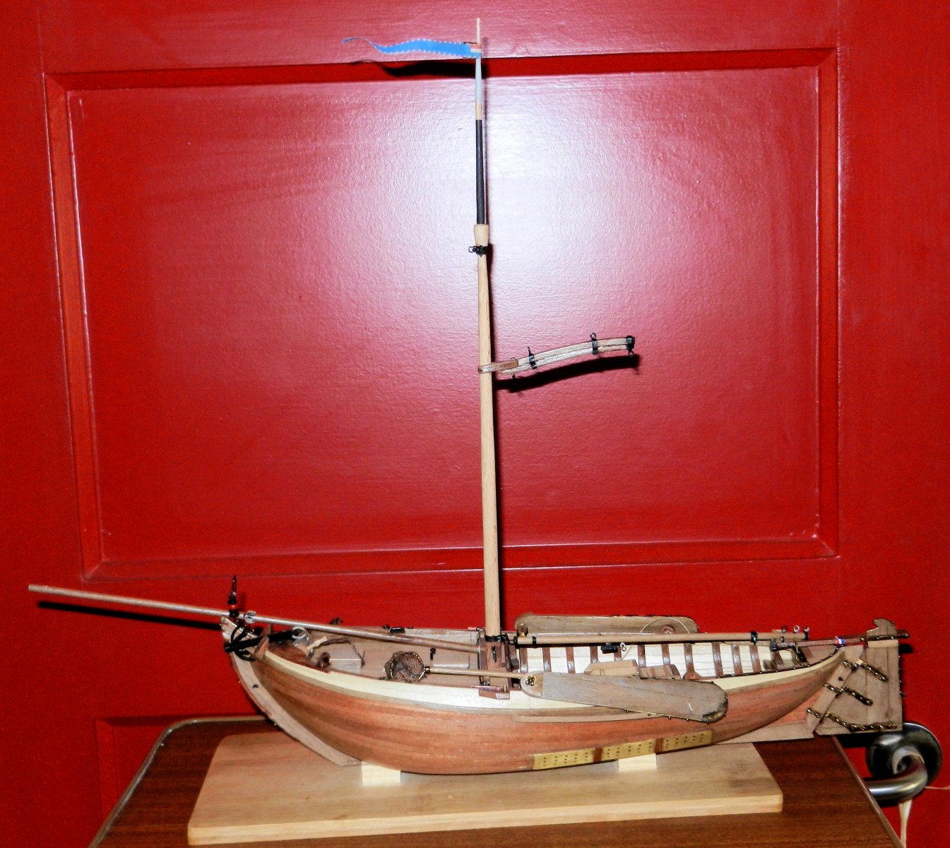

En dan nog even een kiekje van de botter zoals hij er nu op dit moment bij staat, de wimpel is gehesen, maar ik kwam erachter dat de combinatie gaffel-mast nog wat aandacht nodig is, want de gaffel wil nog niet naar beneden zakken.
