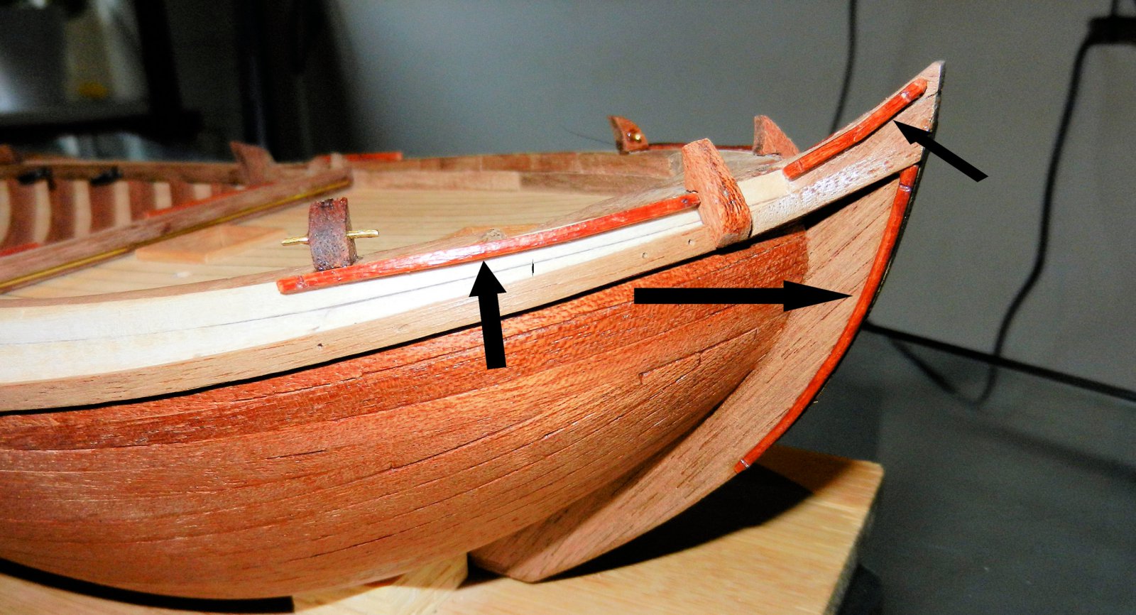

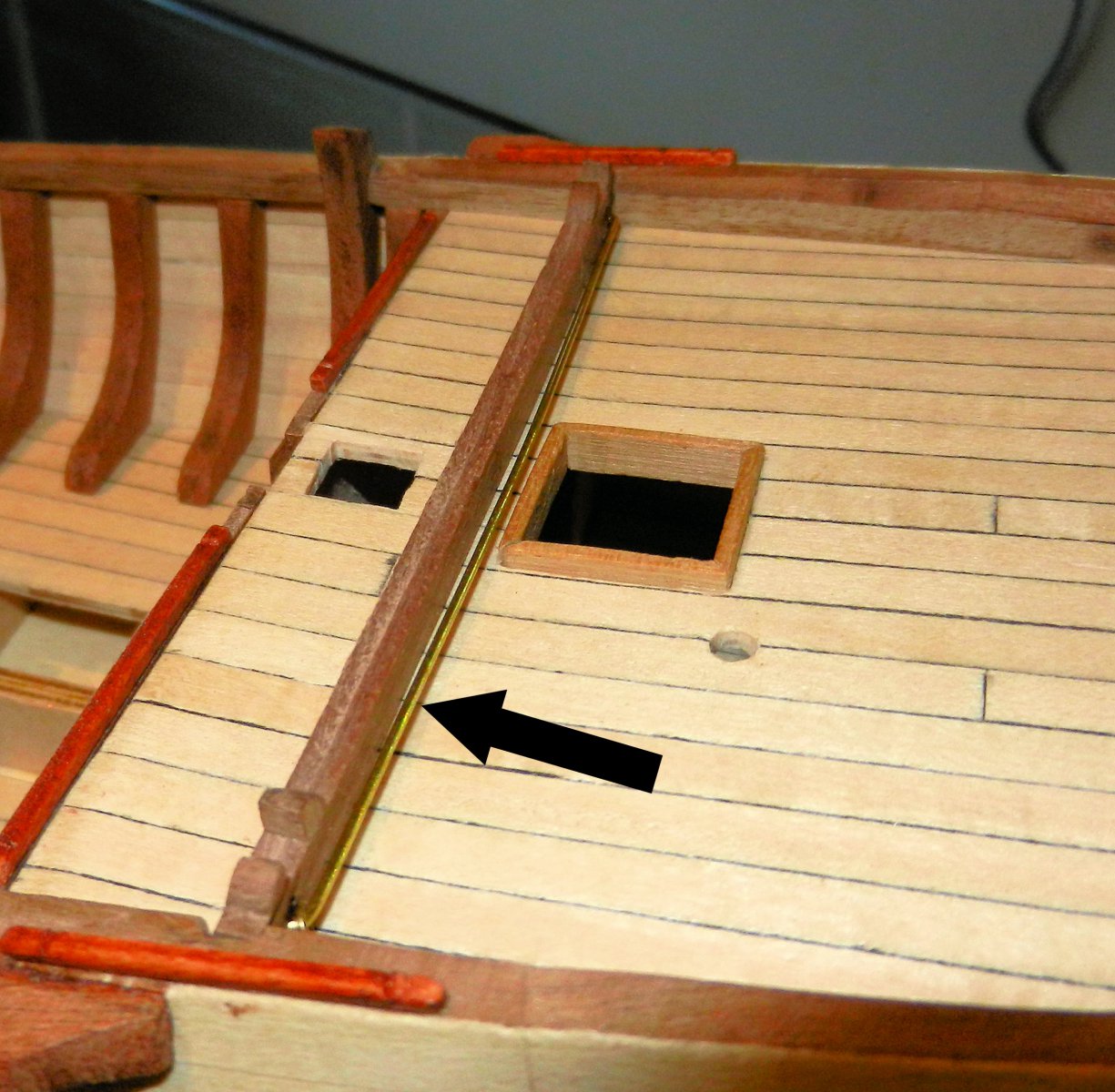

DSCN3187.JPG De afgelopen dagen ben ik bezig geweest met waterlijsten, anti-sliplijsten, de waterplank, en omdat ik mijn messingplaatje heb gekregen, ben ik ook bezig met de strips en slijtplaten van de zwaarden.
De eerste foto geeft de waterlijsten bij de boeg weer, dezen hebben een wat andere kleur als de rest van de botter, om ze wat af te laten steken ten opzichte van de scheepshuid en de kiel

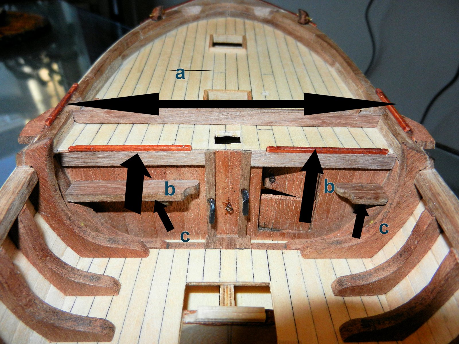

Tegen de wand van het woonvertrek zijn twee planken ( c ) geplaatst die gebruikt worden door de bemanning om even snel op het dek van het voorschip te komen, op het dek boven de opstapplanken, zitten twee lijsten ( b ) die moeten voorkomen dat de bemanningsleden van het dek afgglijden, en naast de stootklampen zijn nog twee waterlijsten ( a )geplaatst

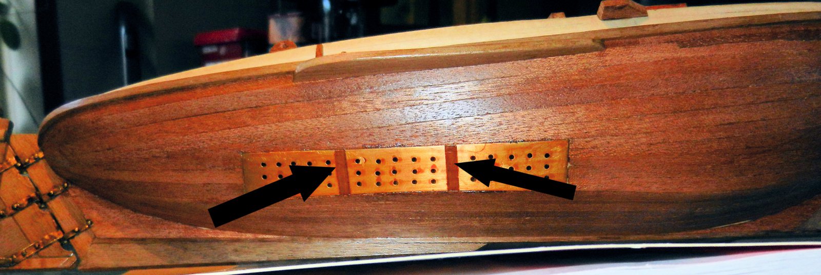

Op de kaarplaten heb ik met een paar randjes verf gesimuleerd dat het drie kaarplaten per zijde zijn, waarna ik de platen een laagje beits heb gegeven.( de Pietsan methode om het iets minder bling bling te laten zijn.)
Ik heb dit gedaan omdat ik het onderwaterschip niet zwart ga maken, maar ik laat alles in de houtkleur. hoewel ik de binnenkant van de bun wel zwart ga maken
Het beitsen van de kaarplaten is natuurlijk wel weer gedaan onder het wakend oog van de tamme huis terrorist.
Het resultaat van de gebeitste kaarplaten is in de volgende foto te zien.
De scheepshuid heeft hier trouwens ook zijn eerste laklaag gehad, vandaag even wat opschuren, en dan komt de tweede laag erop

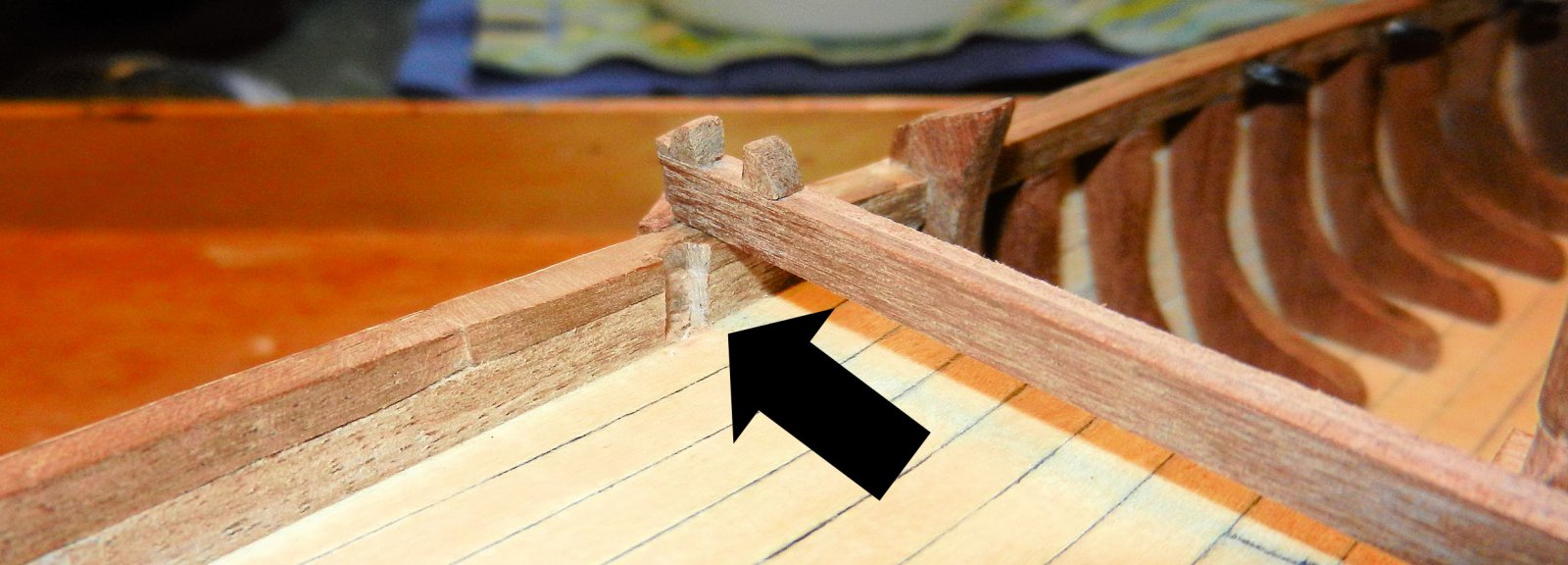

Vervolgens heb ik de waterplank, een plankje van 1,5 mm dik volgens Artesania, ik heb het plankje maar gedubbeld, zodat het wat meer kan hebben erop gemaakt, eerst een paar inkepingen gemaakt met een frees in het hobby boormachientje, afgewerkt met een hobbymesje, en de plank kon zitten
Daarna moest de overloop voor de fok nog geplaatst worden, en toen heb ik wat rare woorden gezegd.
Over de overloop loopt een oog, waar de fok ingehaakt wordt, en halverwege het dek komt dat samenstel een luik tegen wat nog over dat zwarte gat gemaakt moet worden.
Een stupide moment van mij. domweg de bouwbeschrijving gevolgd wat betreft de positie terwijl ik met een verandering bezig ben.:mad::mad:
Met andere woorden, de waterplank, waar de overloop tegen aan zit, had meer naar de mast toe gemoeten.
Nu zullen meerdere mensen zeggen, waar maak je je druk om, maar zoiets irriteert mij mateloos, en ik denk dan ook dat ik hem nog ga verplaatsen
Dit was de fout waar ik het over had, de oplossing is dus om een paar nieuwe gleufjes te frezen, en dezen dicht te maken.

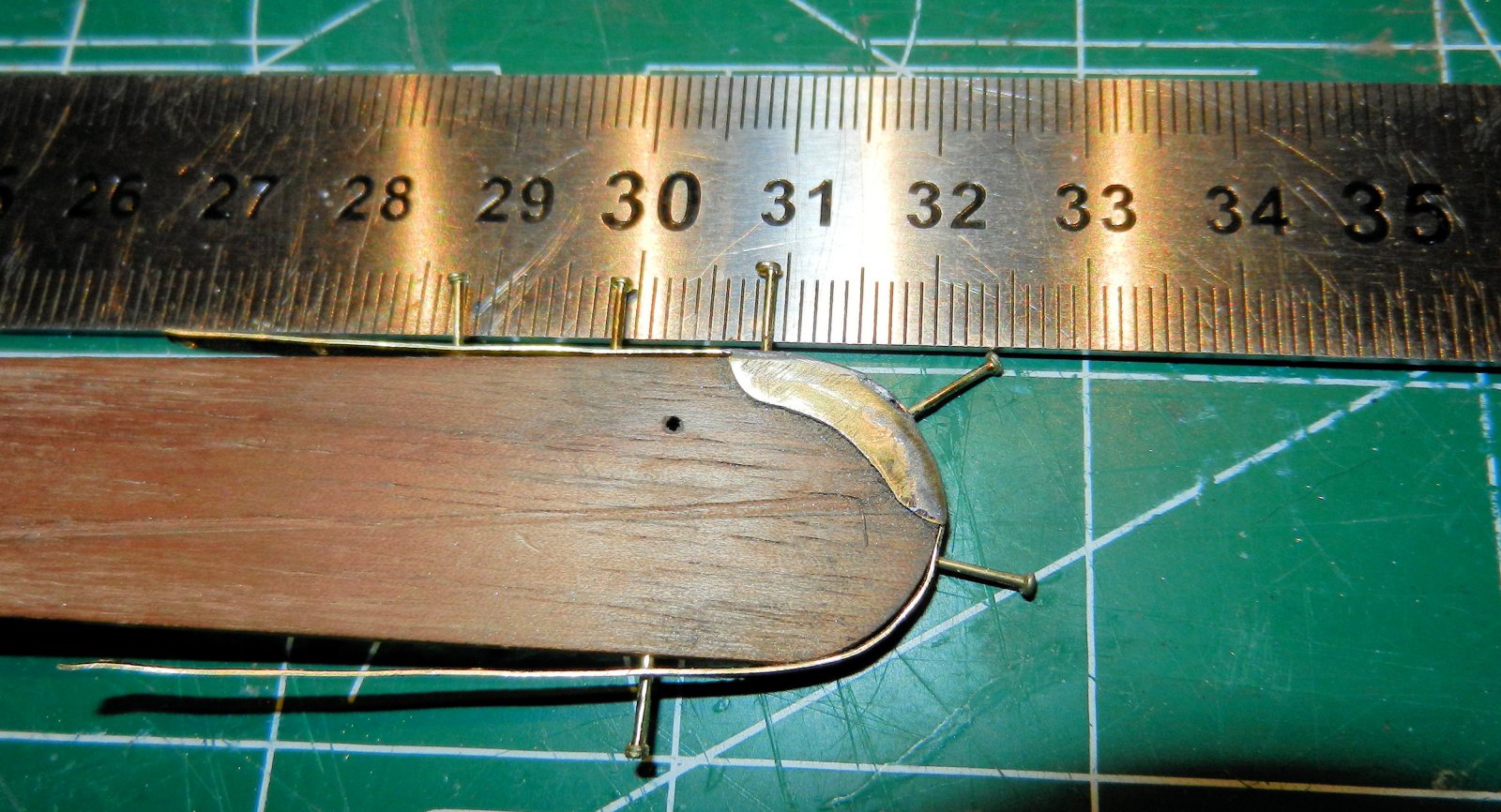

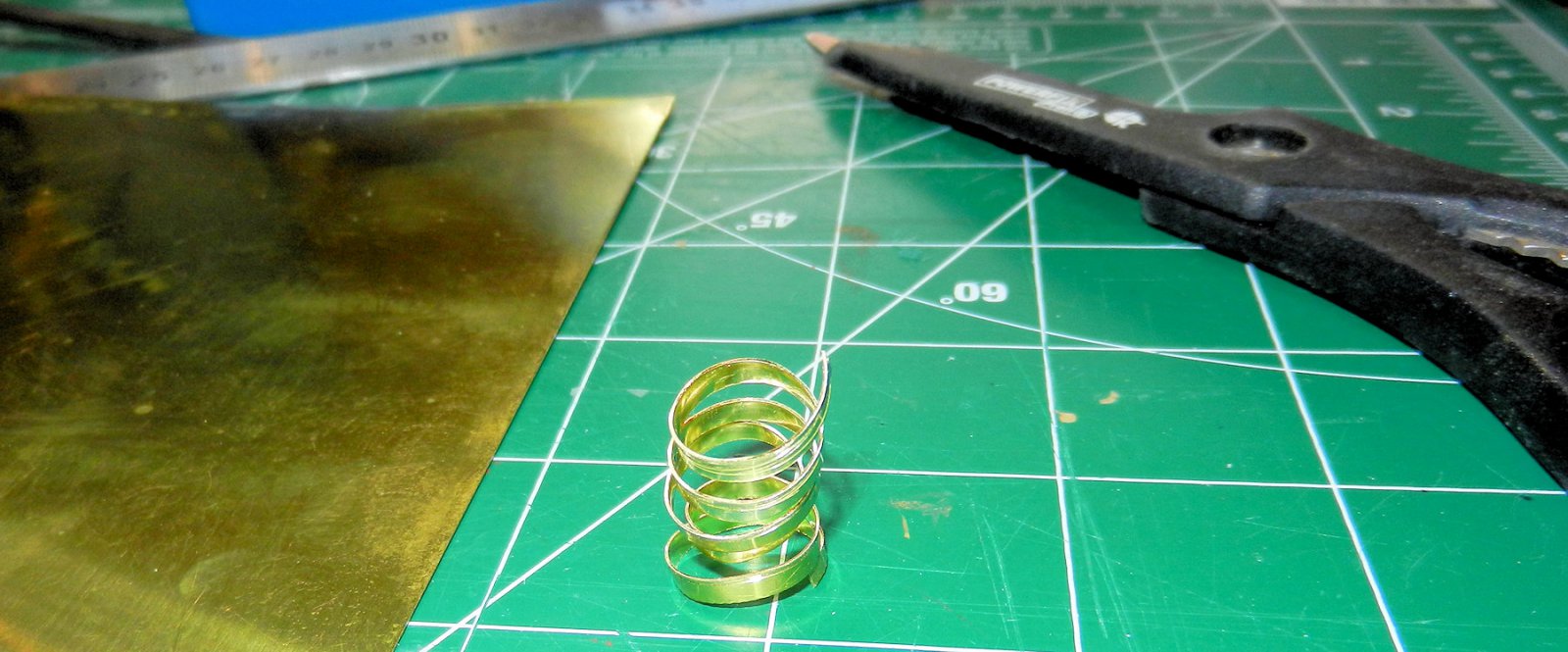

Hele simpele oplossing dus, maar gezien de maten weet ik nog niet of mij dit op een nette manier lukt ( het gleufje is 3x4 x2 millimeter klein, dus dat wordt knutselen op de vierkante millimeter).Maar niet getreurd, hier denk ik nog even over na, maar omdat mijn messingplaatje van 0,3 mm ook aangekomen was, heb ik daar een strip van een kleine 2 millimeter van afgeknipt, en krijg je dit als resultaat.

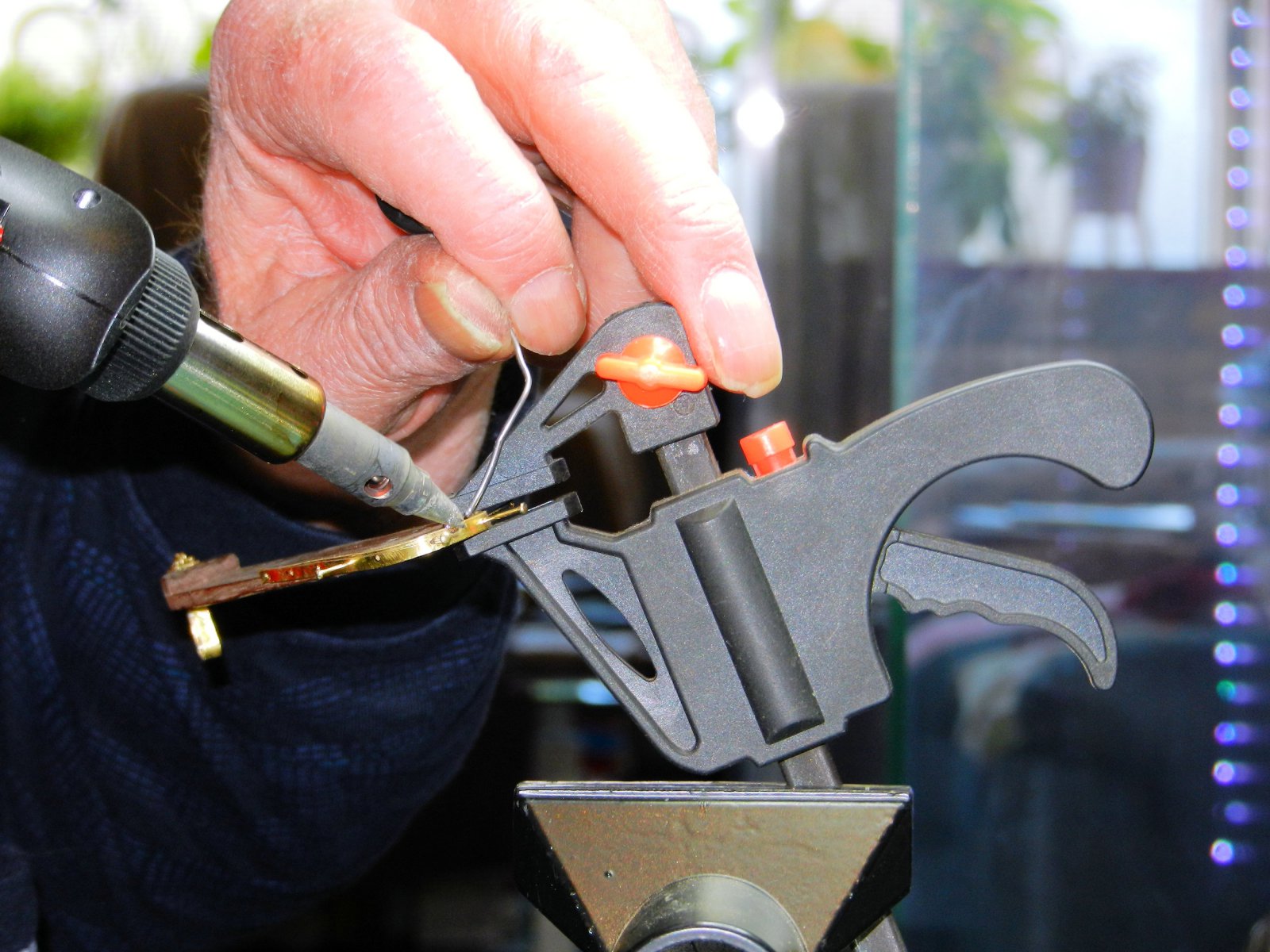

Na wat uitbuigwerk, en wat tikwerk met een paar hamers, ( hamers omdat ik niet een klein aambeeld heb ) heb ik hier een strip van gemaakt voor het roer, nadat het roer een paar keer gelakt is, kan ik de strip monteren.

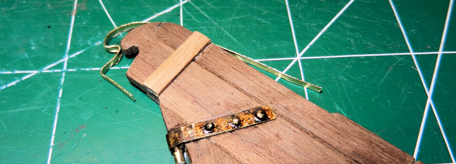

Hetzelfde heb ik ook gedaan voor een van de zwaarden, strip geknipt, uitgebogen, getikt en daarna een rechte strip ervan gemaakt, toen heb ik een slijtplaat voor het zwaard gemaakt, en na deze aktie,
Zag het zwaard er zo uit.
Nu wordt het stripje inclusief de slijtplaat weer verwijderd, waarna het zwaard gelakt kan worden. ( maar dat ga ik pas doen als ik de andere zijde ook zover klaar heb.

En wederom een heldere uitleg onder het wakend oog van de huis terrorist. Je kan bij dat herstel de fot ook groter maken zodat je een groter stukje kan inpassen. Dan is het geen millimeter werk meer. Als je snapt wat ik bedoel. Met als je een oude deur hebt waar het slot uitgebroken is. je haalt het slot eruit, zaagt een heel stuk hout uit de deur en zet daar een nieuw stuk in waar je het slot opnieuw in monteert.

Ik ben bang dat dit allemaal iets subtieler is als een oude deur, waar je maar aan kan rossen.

Arno, daar zeg je het goed, dit is inderdaad weer knutselen op de vierkante millemeter, maar het lijkt weer te lukken.
die zeeduivel het natuurlik hard aan oplossing saam met jou gedink
Dat klopt helemaal Heinrich, samen zijn we eruit gekomen, het resultaat komt in de volgende update tevoorschijn.
