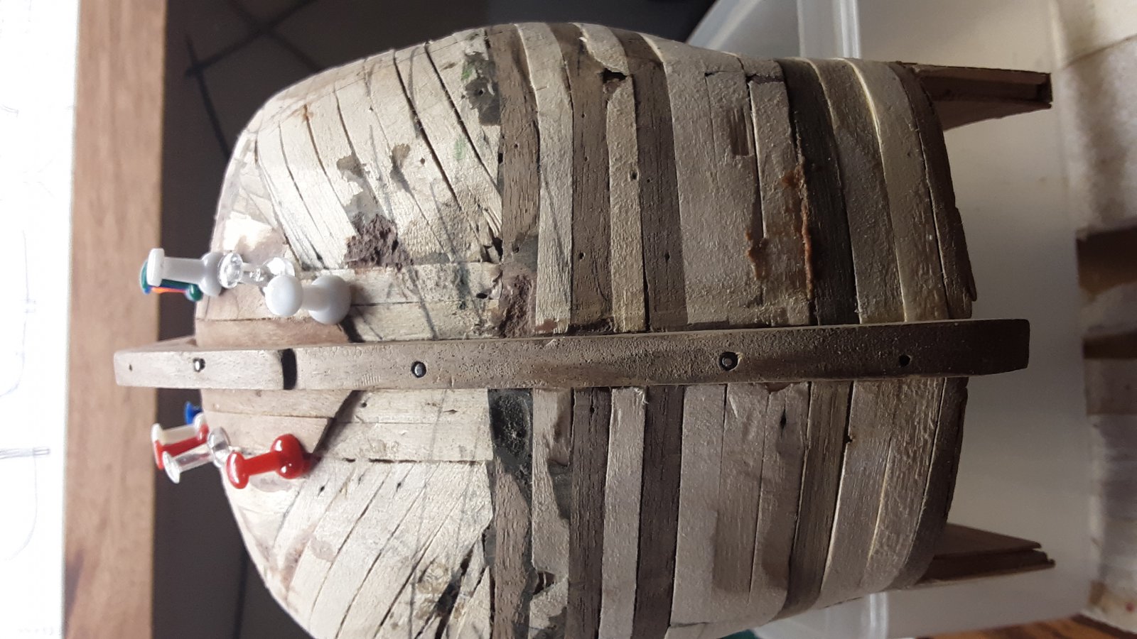

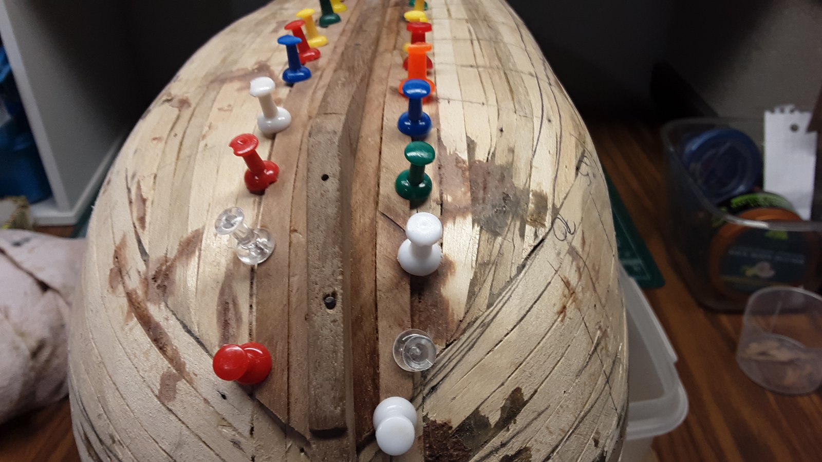

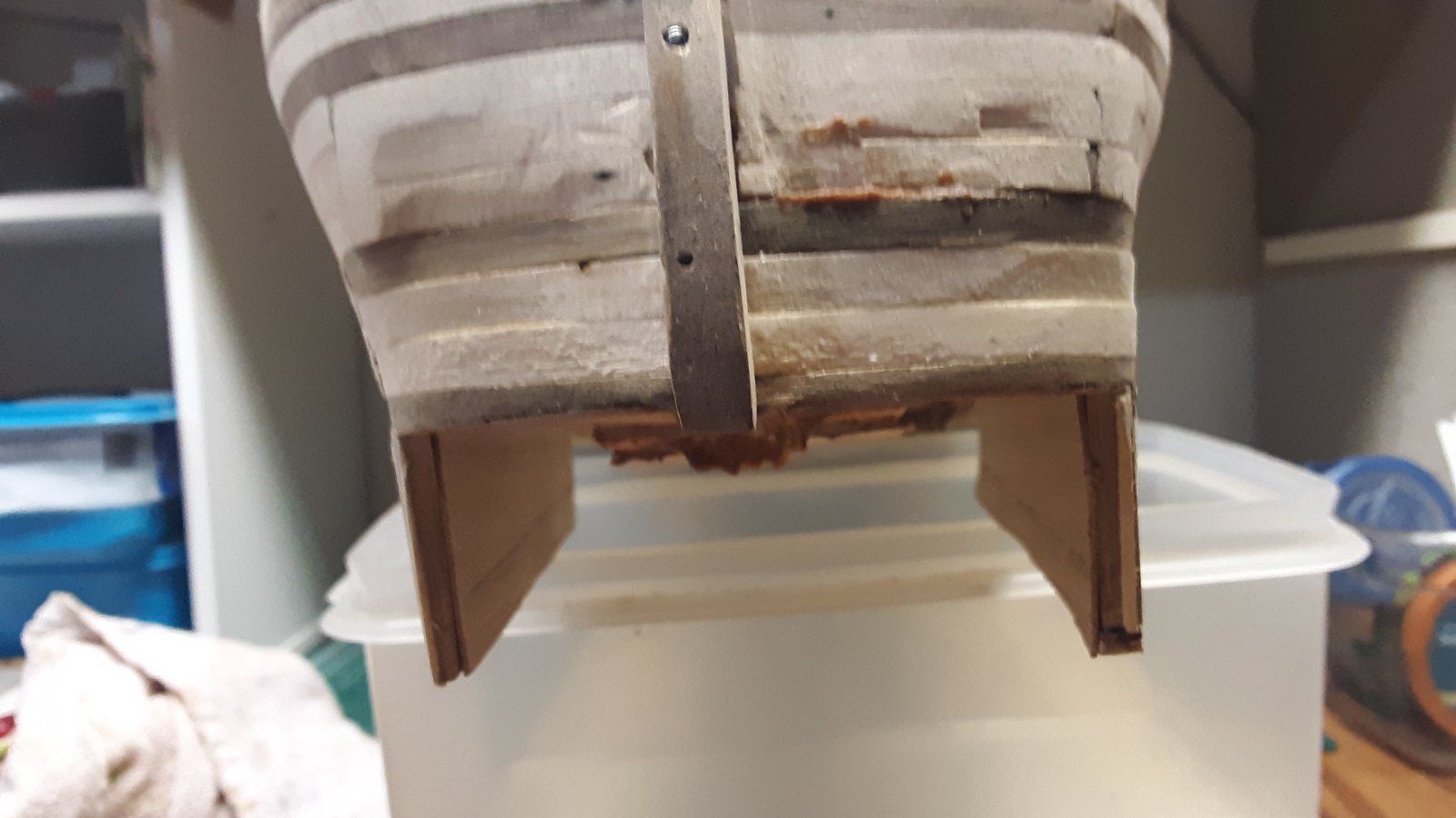

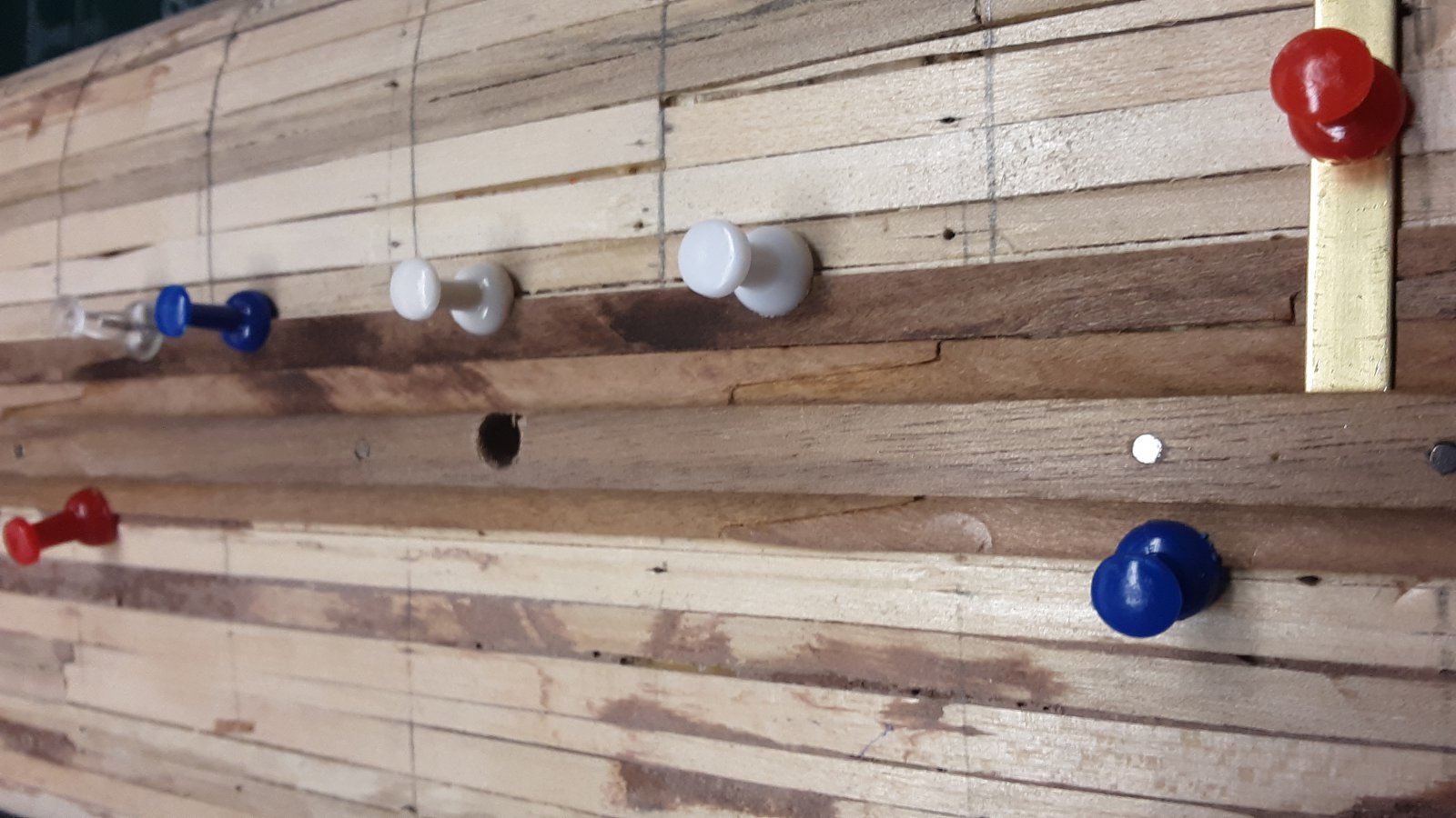

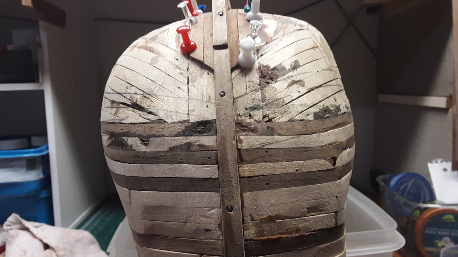

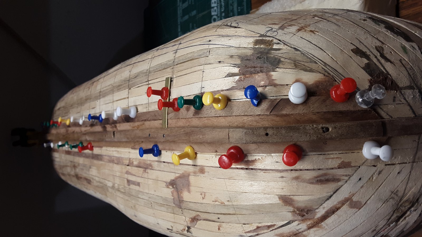

Hier zijn wat foto's.
Hier is het een beetje scheef en ik kan dat makkelijk veranderen.
Bedankt voor de constructieve opmerkingen.
Marcus
Aan stuurboordkant is de ronding van je romp ingedeukt. Bakboord loopt mooi rond en stuurboord is ingedeukt. Ik zou dat nog opvullen voordat je verder gaat met de planken. Of ik ben misschien een beetje pietje precies.
