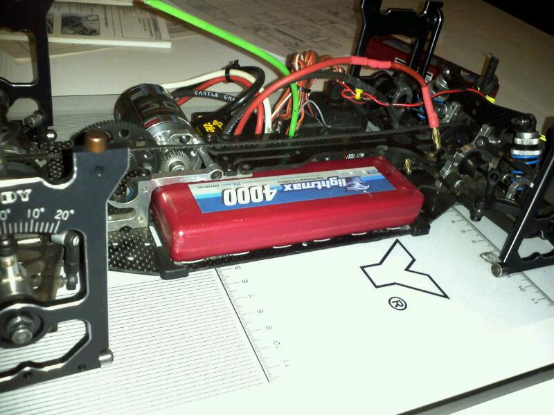

Zie foto's, beetje veel flits daarom lijkt alles bijna wit door de reflexi op het plaklood.
Als je kijkt naar een foto van een oorspronkelijke t2, zit er een boogje waar de accu zit. deze heb ik dus weggehaald. het is een foto van een zippy andere hangt aan de oplader.
