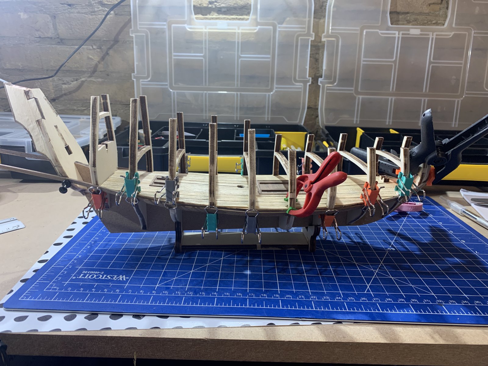

De werf is weer open na de warmte.
Het verder onzichtbare dek in enigszins tempo beplankt. Moet zeggen dat ik hier meer op snelheid dan secuurheid heb gewerkt omdat het toch onzichtbaar is.
Wel een goede les geleerd door vooraf goed uit te lijnen met/tussen de luiken en de beplanking om zodoende goed uit te komen.
Toch had hier voor jezelf een les in kunnen zitten om te experimenteren met je naden. Bijvoorbeeld het breeuwen en het bepalen wat de lengte van je planken zou kunnen zijn. Snelheid tijdens het modelbouwen is niet nodig;)
De eerste huidplank zit gelijmd, en 99,9% gelijk aan beide kanten. Heb hier behoorlijk wat tijd en geduld ingestoken omdat het de basis is voor de rest van de beplanking.
Nu nachtje drogen.
