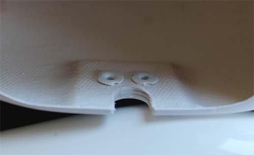

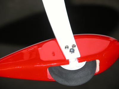

gewoon wat foto's van het net geplukt:
Inslagmoeren in houten plankje aan de binnenkant van de wielkappen
full
bouten erin draaien
full
en klaar
full

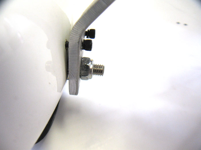

Om op het gras te gebruiken kan ik misschien iets dergelijks maken zoals deze.
(3de foto) Google Images
Dit zou niet moeilijk moeten zijn om in abs of lexan en in 1 stuk te maken.
