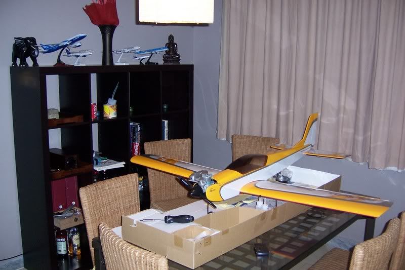

wat veranderen aan calmato sport
niets wijzer van geworden, zal het morgen wel zien bij de eerste vlucht
heb de stabilo met de vijzen vastgezet, bij het vervangen geen gepruts wel duur 55 euro ?????
toch wreemd dat er maar 2 calmato's vliegen , op dit forum.
heb er niets aan verandert buiten de stuurstangen, en alles ok.
bij de maiden vlucht, brak hij wel uit msh, de motor te krachtig ( os 50 )
