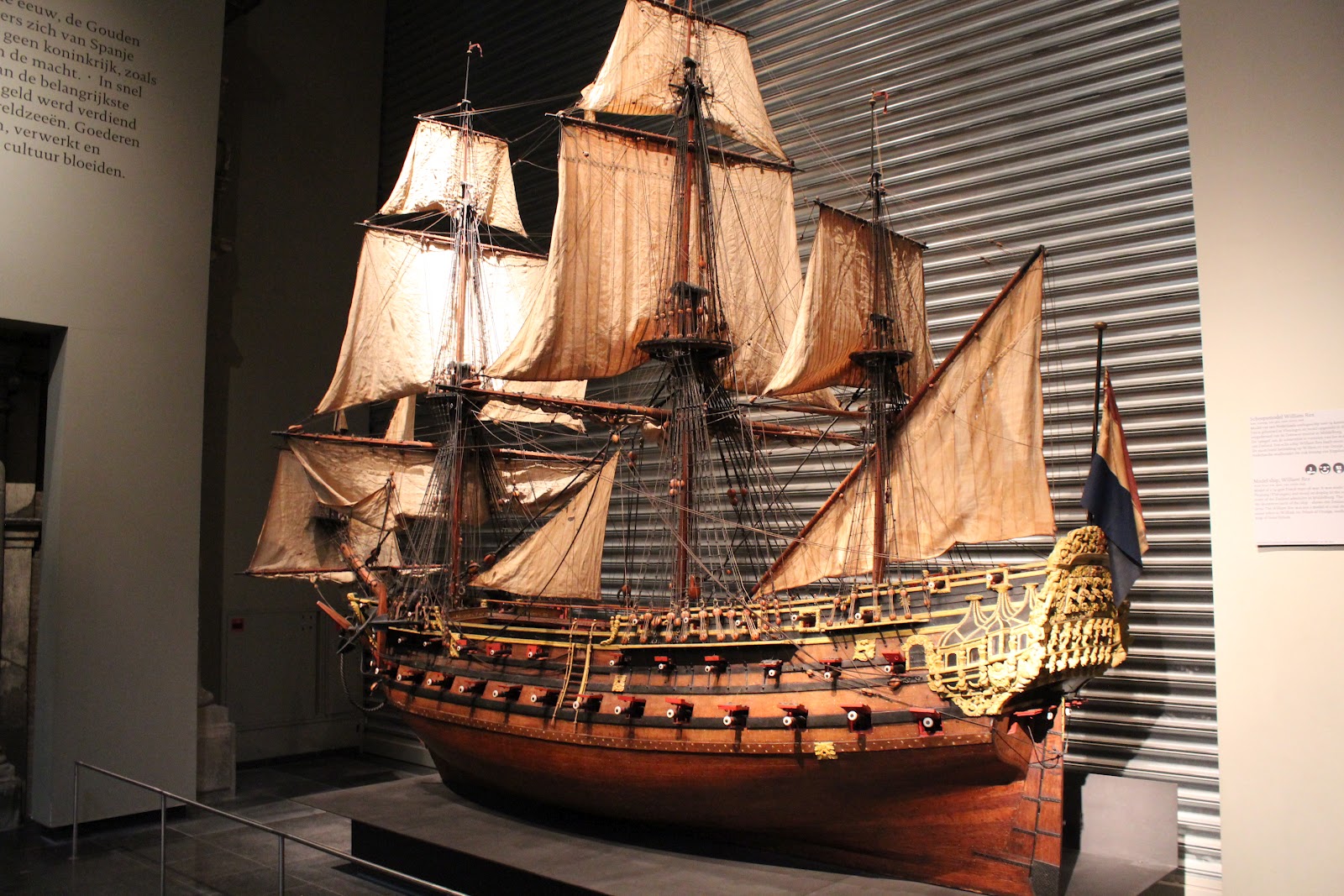

2) De stuurtalies.
Ik kan er simpelweg niks over vinden; bij de PW lopen ze door een groot rond (schiet) gat naar binnen ter hoogte van het verdek.
Ik heb nog een foto van het Hohenzollern model gezien en daar liggen ze over de balustrade van het kampanje dek?
full
Iemand een idee of suggestie:confused:

Dit lijkt mij een logische constructie.
De kapitein had vroeger zijn "domein" op het halfdek omdat hij daar overzicht had.
Ook de stuurman staat daar al of niet onder het kampanjedek.
Het lijkt mij dus organisatorisch helemaal niet gek dat de situatie is zoals op de foto.
De stuurcorrecties konden zo direct en zonder omhaal alsnog worden uitgevoerd.
Let wel, dan zou het blok een dubbel blok moeten zijn denk ik?
Wat vinden jullie van mijn mogelijke oplossing?
PS dank voor deze foto Erik:cool:
Ik zat ook aan een dubbelblok tegen de romp te denken, anders snapte ik het vioolblok aan de talie niet. Maar het lijkt ook met een enkel blok te kunnen. Dubbele rode lijn zouden er dan 3 moeten zijn. Vaste lijn aan blok romp naar kleine wiel vioolblok, dan over vaste blok naar grote wiel vioolblok en dan naar korvijnagel.
Wat betreft de lantaarns. Voor beide varianten heb je een logische verklaring dus lijkt het me een kwestie van smaak. Ik kom hetzelfde tegen bij m'n zoektocht naar de walcheren. vd Velde tekent 3 lantaarns, maar ik kom ook schilderijen met 5 stuks tegen.
Wat de loop van talies betreft, daar laat ik morgen iets van zien waarschijnlijk.
Ik zie trouwens nu pas dat er een vioolblok bij zit.
Mijn oplosing is een iets vereenvoudigde, maar logische variant die aansluit bij het praktische gebruik:D
