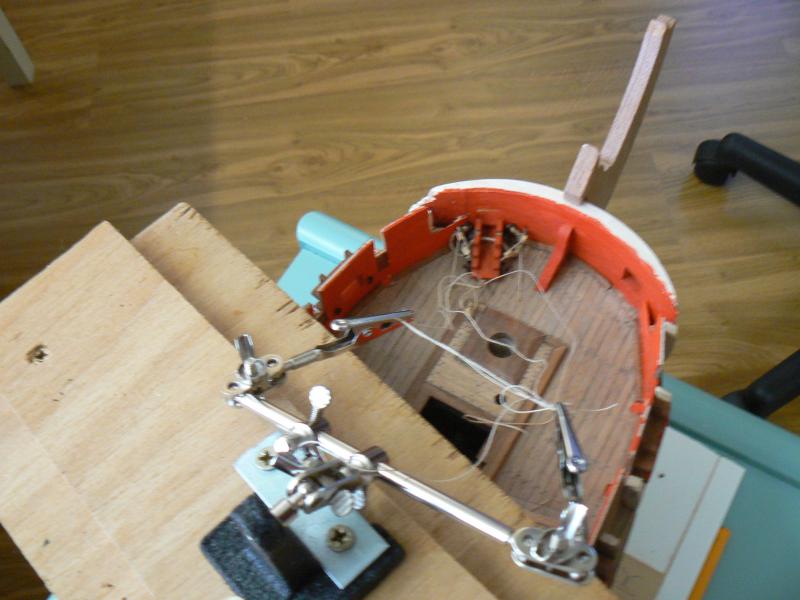

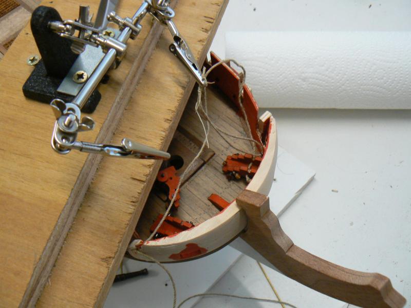

Zoals je ziet gebruik ik er ‘n 3de handje bij, eerder heb ik dit ding nooit willen gebruiken maar het is perfect.
full
Soms is het wel even puzzelen met het zoeken naar het goede touwtje.

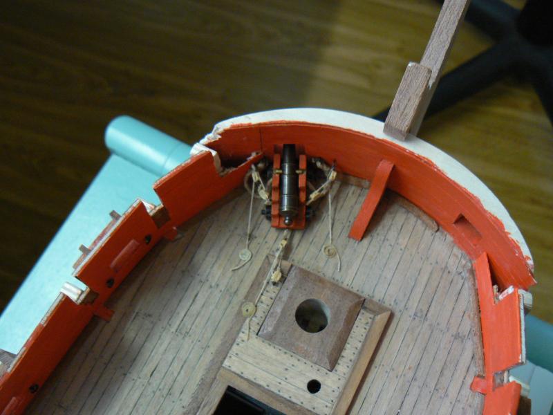

Het eerste kanon is klaar, deze was om te kijken of ik het voor elkaar kon krijgen, de rest ga ik allemaal in serie doen omdat ik anders iedere keer moet uit zoeken hoe het e.e.a. in elkaar steekt, dat vergeet ik nl. anders iedere keer.
De kanonnen stuk voor stuk geheel afmaken gaat het daarom niet worden.

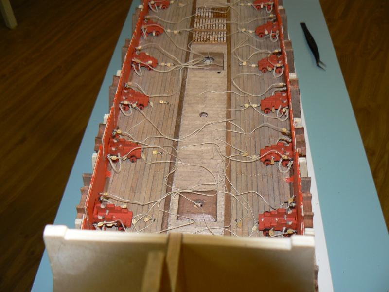

Maar alle touwen en blokken zijn geplaatst en het volgende karwei word dan om alle touwen en blokken te verbinden en het overtollige touw af te knippen.
Hier ’n foto vanaf de boeg gezien.
full

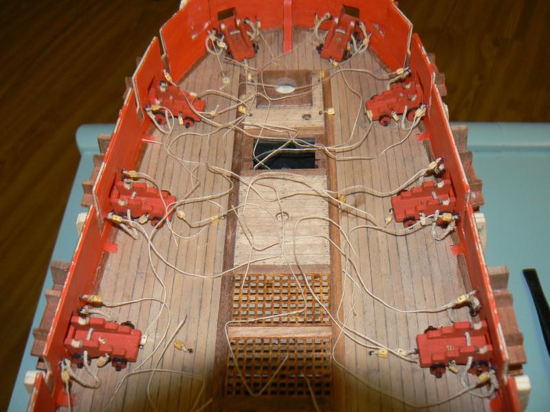

En nog eentje vanaf de boeg maar dan vanaf de achterkant genomen.
full
Ook heb ik alle lopen 2mm naar voren gehaald omdat deze anders bijna gelijk met de buitenwand komen en dat is geen gezicht.
Om daar weer 100 of 150 euro voor uit te geven is dan ’n kompleet nutteloze uitgave want het resultaat is exact hetzelfde.

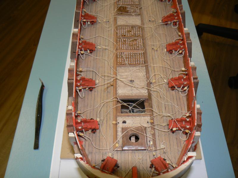

Dit is na al die weken van bouwen het resultaat.
Als het dek eenmaal weer opgeruimd is ga ik verder om bakken voor de kogels te maken en dat zal ook nog wel weer ’n tijdje gaan duren voor de volgende foto’s verschijnen maar dat is niet anders.
