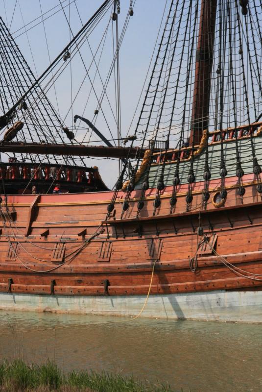

Kijk voor een voorbeeld eens naar dit plaatje van de Batavia, dat past goed bij het idee doek erom als de afvoer onder water kan komen.

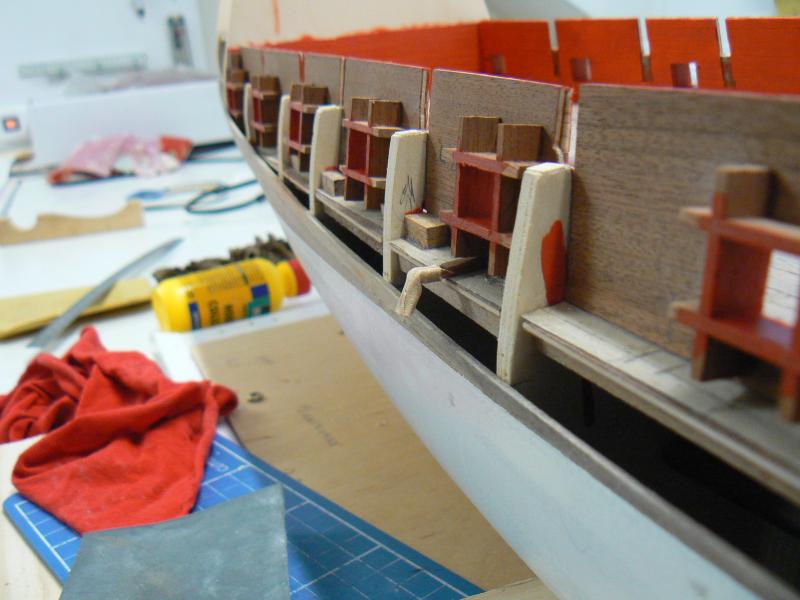

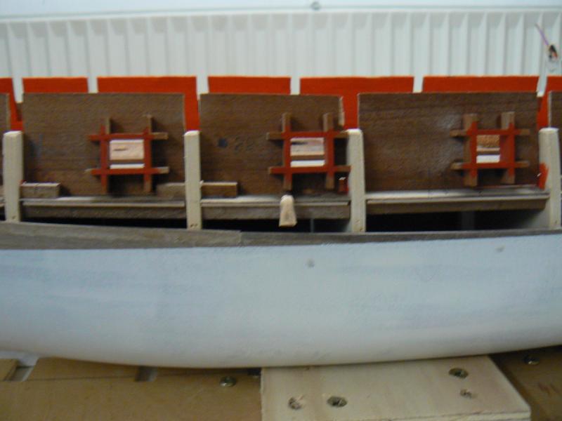

Ik dacht de spuigaten op de hoogte van het verdek compleet met slurfje op deze manier te maken.
De slurf is zo in werkelijkheid ongeveer 45 cm lang.
Volgens mij moet het zo net kunnen maar veel kleiner krijg ik hem ook niet.
Het zit nog wel niet op de goede plaats want ik moet dan eerst nog door de binnenwand heen dus hij komt nog korter tegen de buitenwand en nog wat lager.
Volgens mij komen er zo aan iedere kant 3 stuks.
Ik ga wel de juiste plaatsen alvast af maken zodat ik als ik de buitenwand verder bekleed ik ze gelijk op de goede plek heb en pas dan zet ik ze vast en komt de slurf nog wat verder naar binnen.

Hallo Dick
Heb net de foto gezien wat ik eigenlijk miste waren de extra latjes rond de kanon,s gaten. ;);)
Het is natuurlijk niet verplicht maar ik heb er nu erg veel nut van met het beplanken van de romp. :thumbsup:
Groet Ton
Wat Ton zegt klopt, handig even extra latjes tuseen de uitstekende delen van de poorten te maken.
M.a.w. boven op en aan de beide zijkanten van de poorten zelf, zo heb je meer vlees om de planken te lijmen.

Oké mensen bedankt en die latjes zal ik er later wel tussen maken als ik aan het beplanken toe ben en Dirk, ze komen zeker tussen de berghouten in.
Germt, ik heb 'n balkje van 3x2 genomen en daar 'n messing stripje op gelijmd, hier heb ik 'n stukje heel fijne stof, maar dan ook hele fijne op de laatste halve cm van het balkje omheen gedraaid.
Daarna heb ik het messing stripje met het kousje erom heen krom gebogen en voilà.
Als het niet helemaal duidelijk is zal ik met de volgende wel wat foto's plaatsen.
Dank voor de uitleg, goed om te onthouden, ze zien er erg mooi uit. Blijft het kousje uit zichzelf zo hangen of heb je ze een handje geholpen met verdunde houtlijm o.i.d.?
Het kousje zit idd. vast met 'n messing stripje wat op de koker gelijmd is.
Ik moet alleen nog even kijken of het lang genoeg is maar ik ga eerst de romp weer verder dicht maken tot bovenkant kanongaten, pas dan kan ik goed kijken of de spuigaten mooi tussen de berghouten komen en of deze lang genoeg is.
