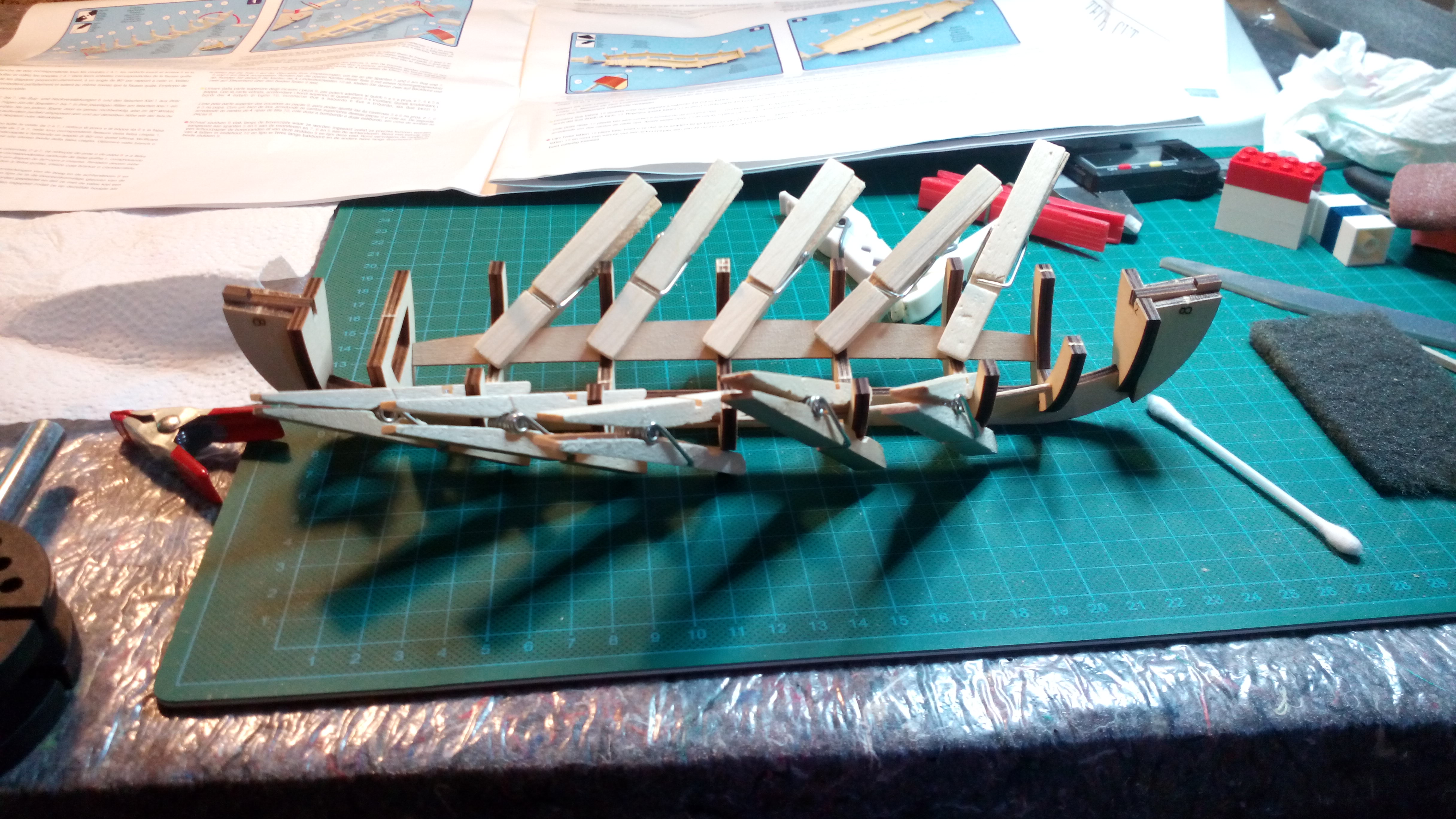

Hier zie je de spanten al vast op de kiel

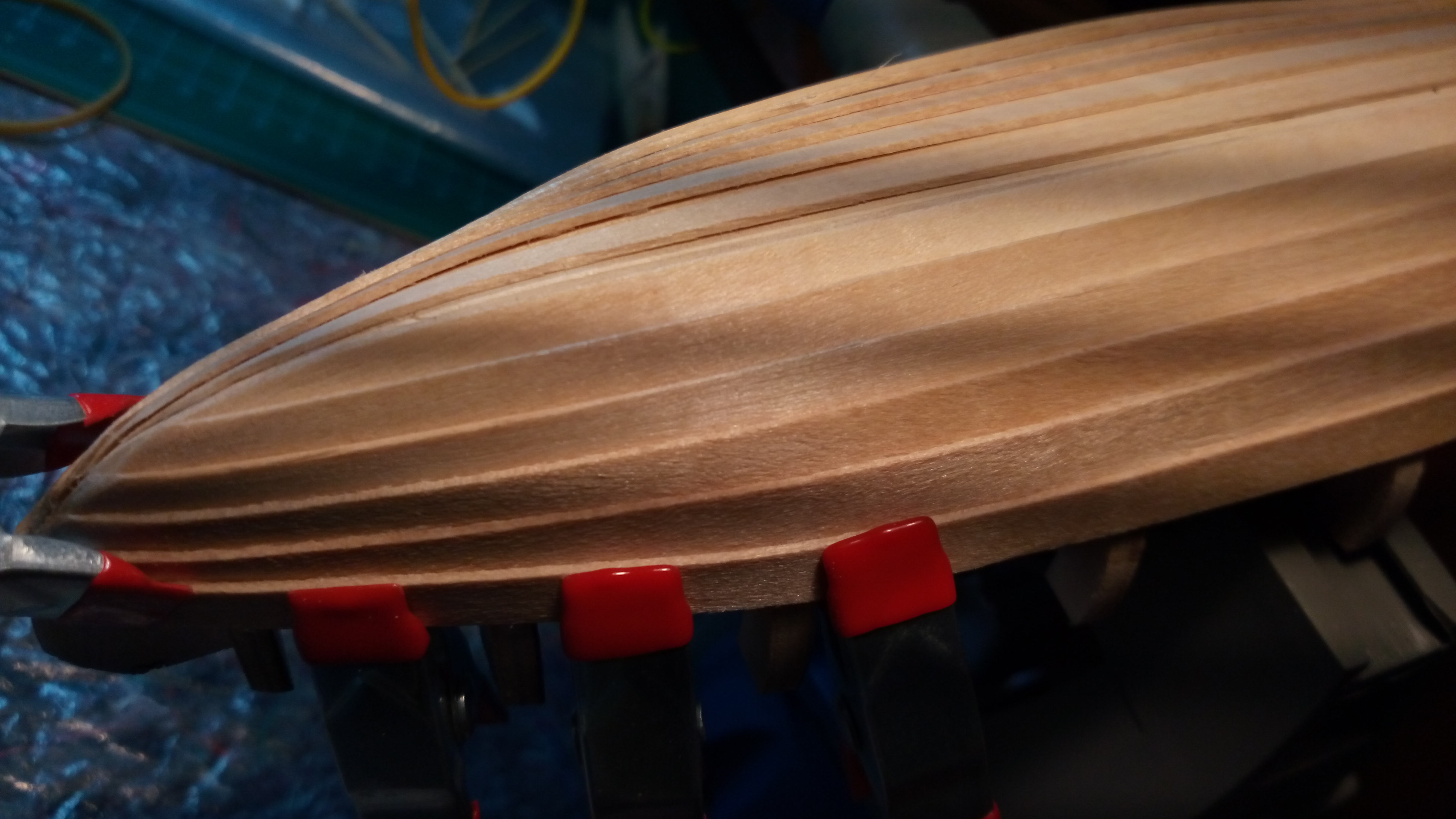

Ondertussen aan de buitenbeplanking begonnen, de eerste planken vond ik best moeilijk , eerst effe in de stomer gestoken en dan geklemd en laten drogen, bij het lijmen was de overlapping van de planken plus het juist zetten geen sinecure.
Hierdoor zijn de eerste planken niet ideaal op elkaar gezet, en ik had de spanten een pak beter moeten schuren zodat de planken de lijn beter kunnen volgen...

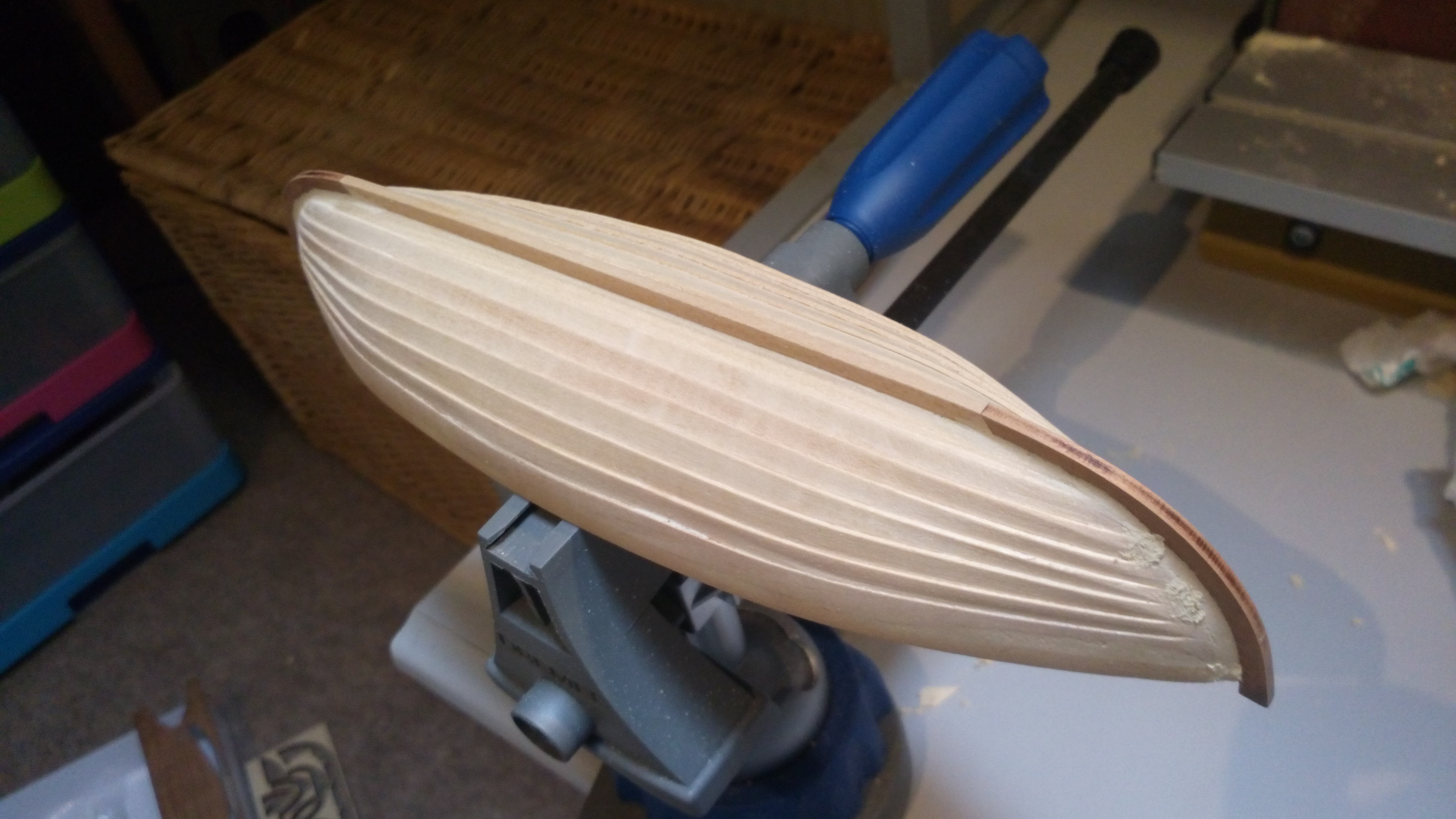

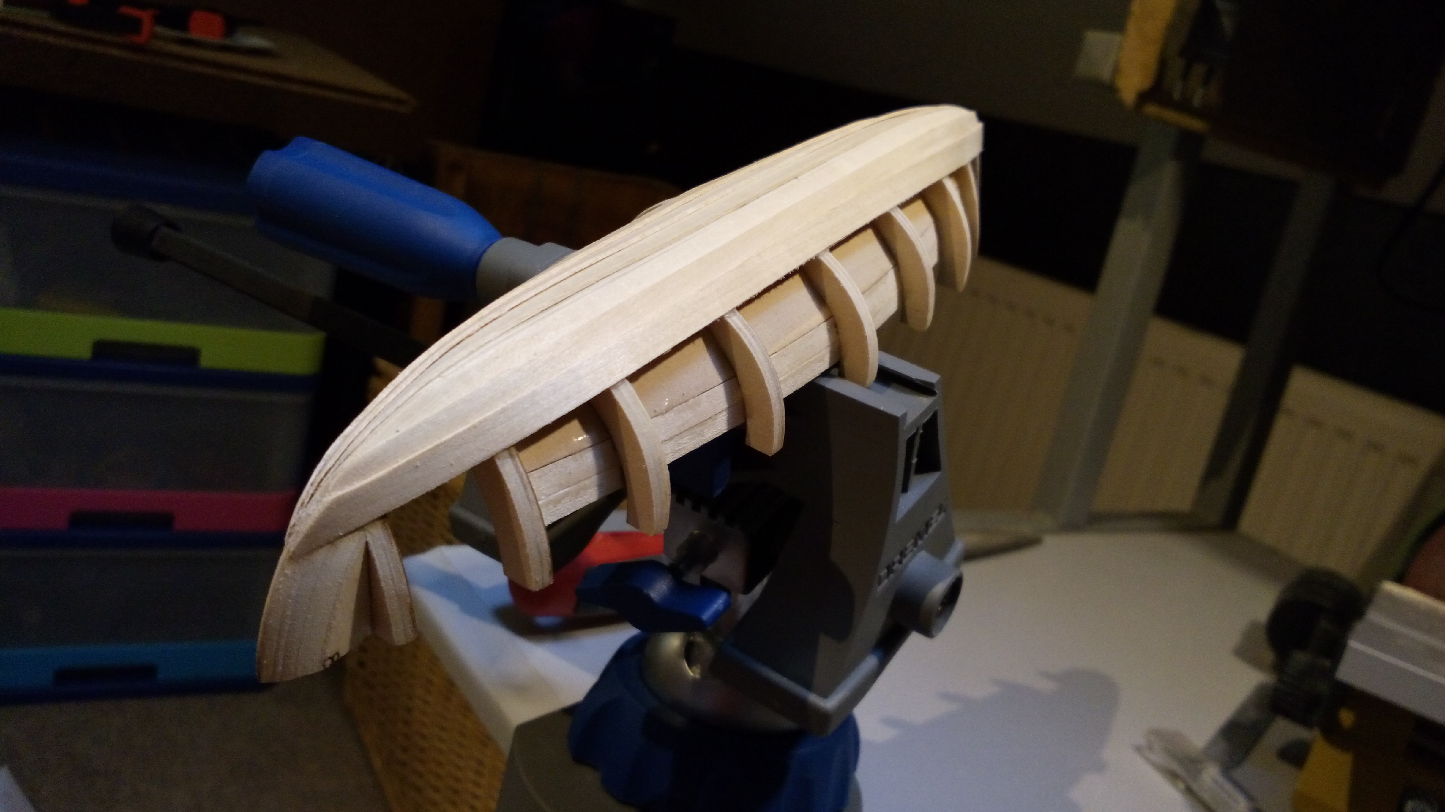

Ondertussen al de beplanking er op, hier en daar wat geschuurd en kneedbaar hout erbij om de rondingen iets beter uit te laten komen.
Boven de planken gelijkgemaakt met de spanten, en de kiel er opgeplakt, dit vond ik best raar in het begin eerst de valse kiel weg schuren om dan een andere erop te plakken.

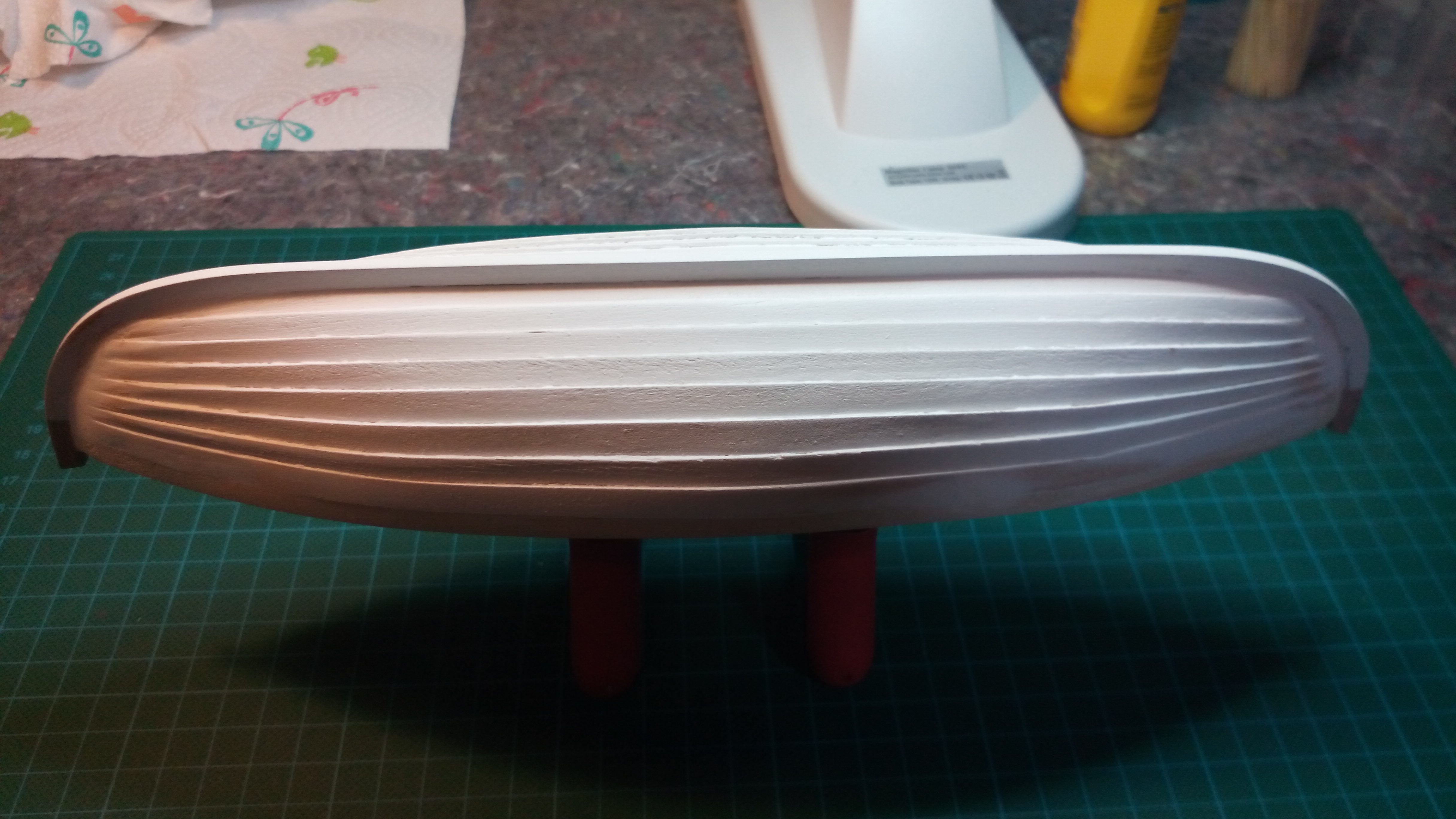

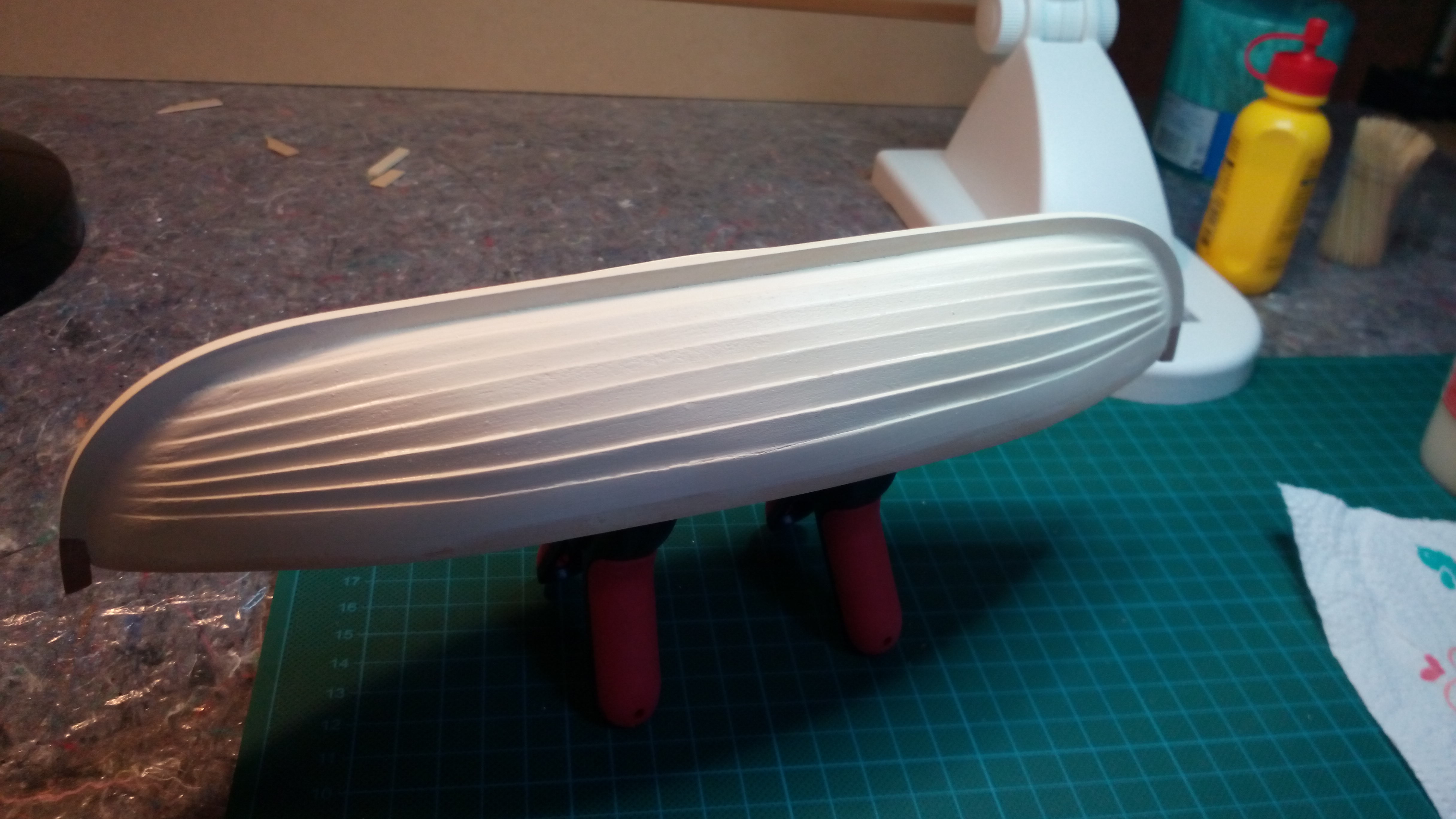

Nadien een witte laag grondverf, hierdoor zie je beter oneffenheden dus nog wat geschuurd.
De grondlaag is gespoten met revell grondverf, ik gebruik de aqua verf van revell omdat ik deze aangenaam vind om mee te werken en ze makkelijk te vinden is, soms ook vallejo.
Je kan natuurlijk goedkoper goede houtverf in elk hobbycenter krijgen maar ik had deze voorhanden.

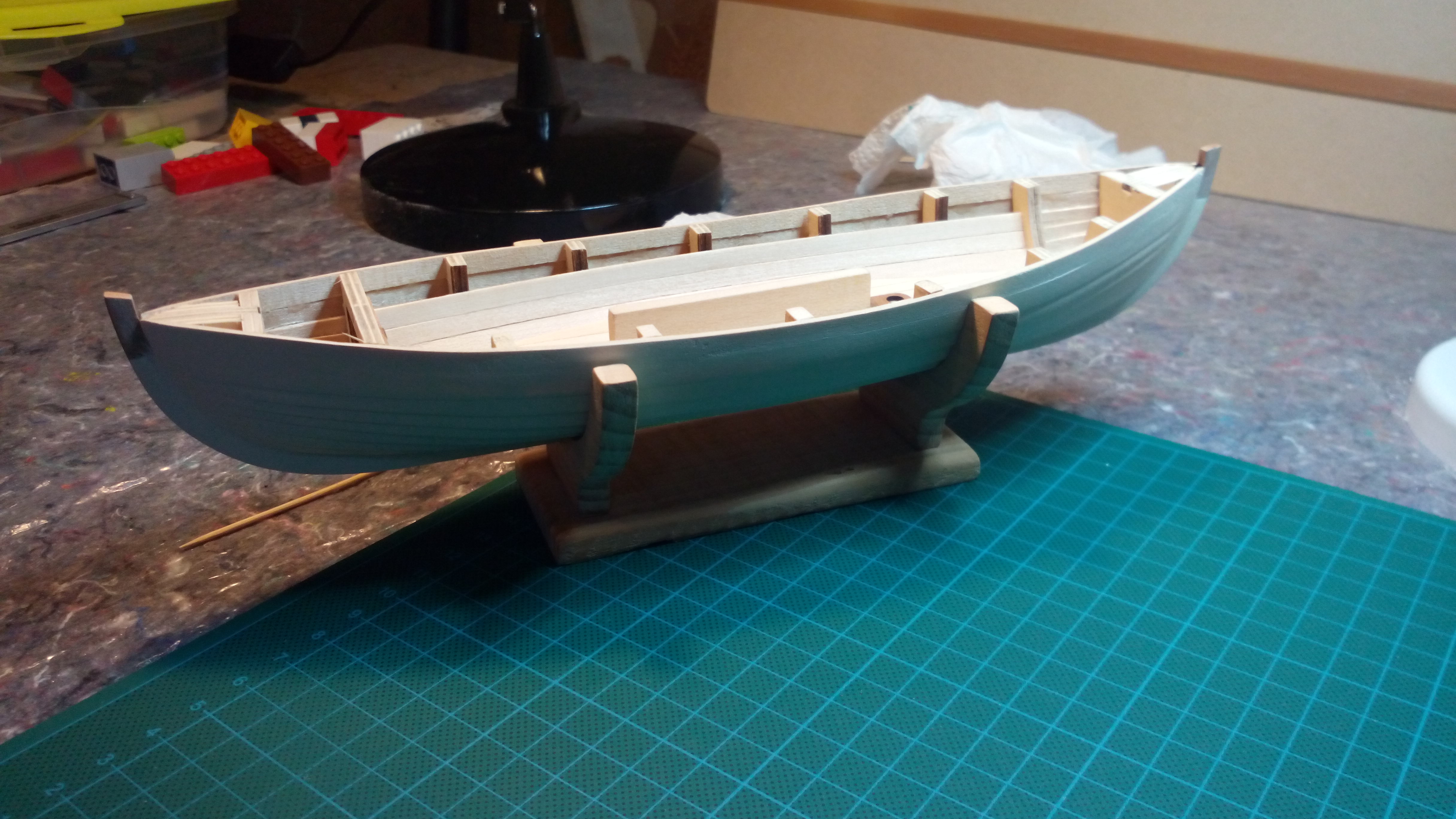

De volgende laag is met de borstel en is een gebroken wit neigend naar het beige denk ik, kleuren zijn niet mijn dada maar ik probeer wel realistisch te blijven.
Hier komen nog wel enkele lagen op, de verf is goed verdund dus is dit geen probleem.

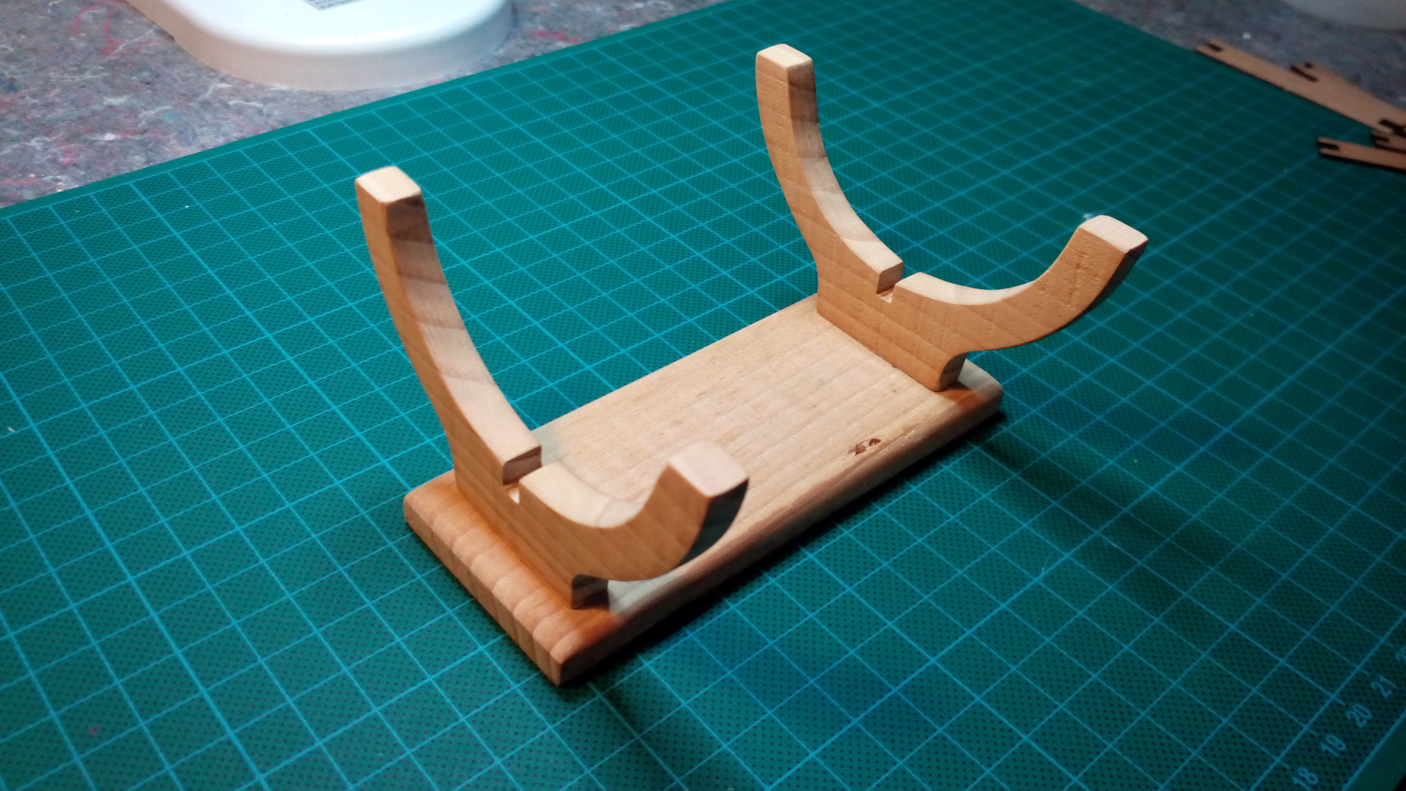

Nu de onderkant voorlopig klaar is ben ik terug binnenin begonnen, omdat het iets moelijker is om aan de boot te werken heb ik een staander gemaakt waar hij redelijk vast in staat.
full
Het ziet er best ok uit met mijn bootje erop.

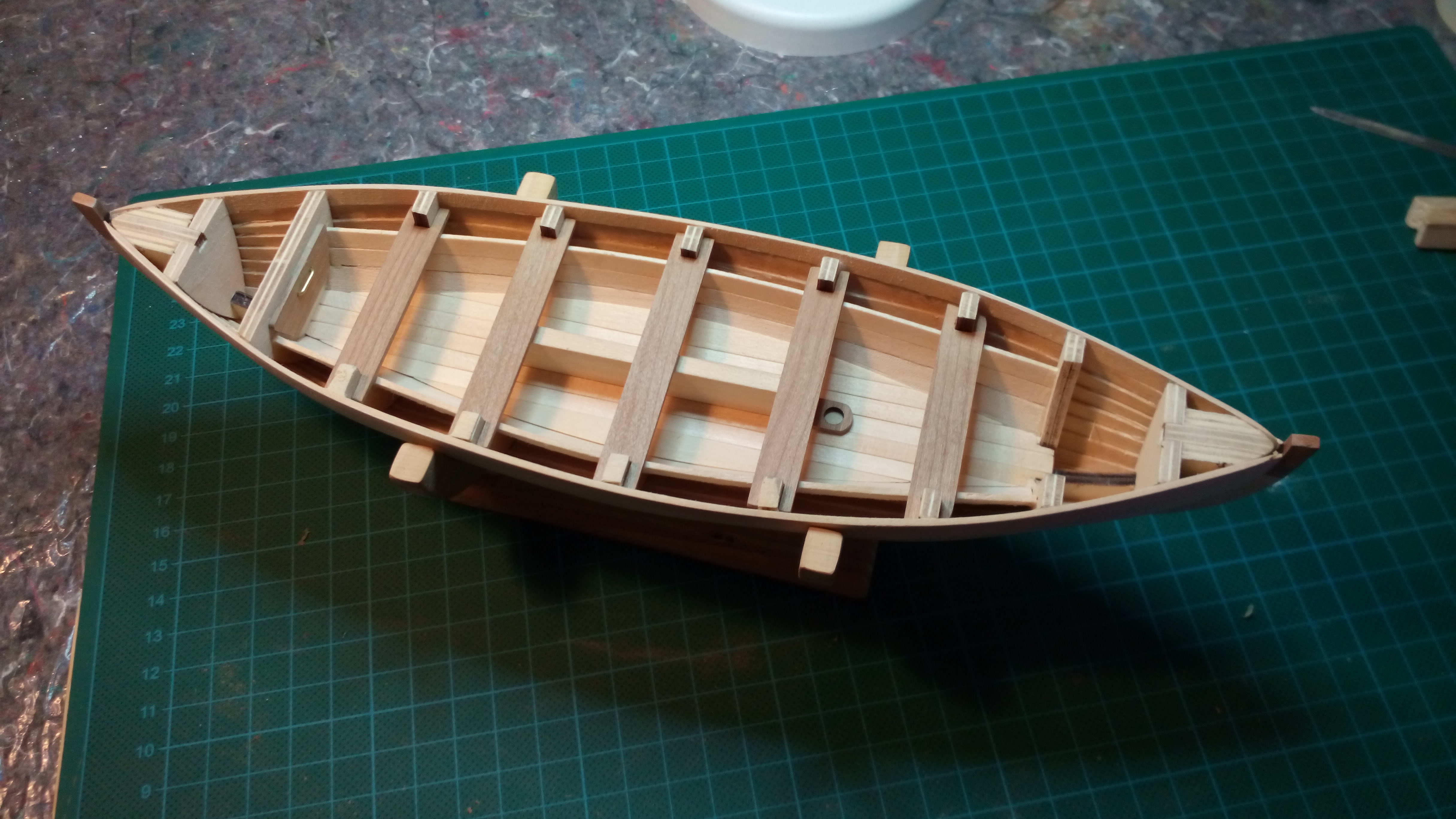

Dan zijn de zitbankjes aan de beurt of hoe noem je dat, alhoewel ze laser-gesneden waren moest er toch redelijk wat gevijld worden.
full
Ondertussen bezig met de rand aan de bovenkant en de opzetstukken, het niet volledig goed schuren van de spanten blijft me volgen en nu besef ik maar al te goed hoe belangrijk het is.

Jij hebt vast wel eens vaker met hout gespeeld Dave, je boot ziet er mooi uit, en die stander ziet er ook primadonna uit.
Dank je peter, ja wat grotere constructies...

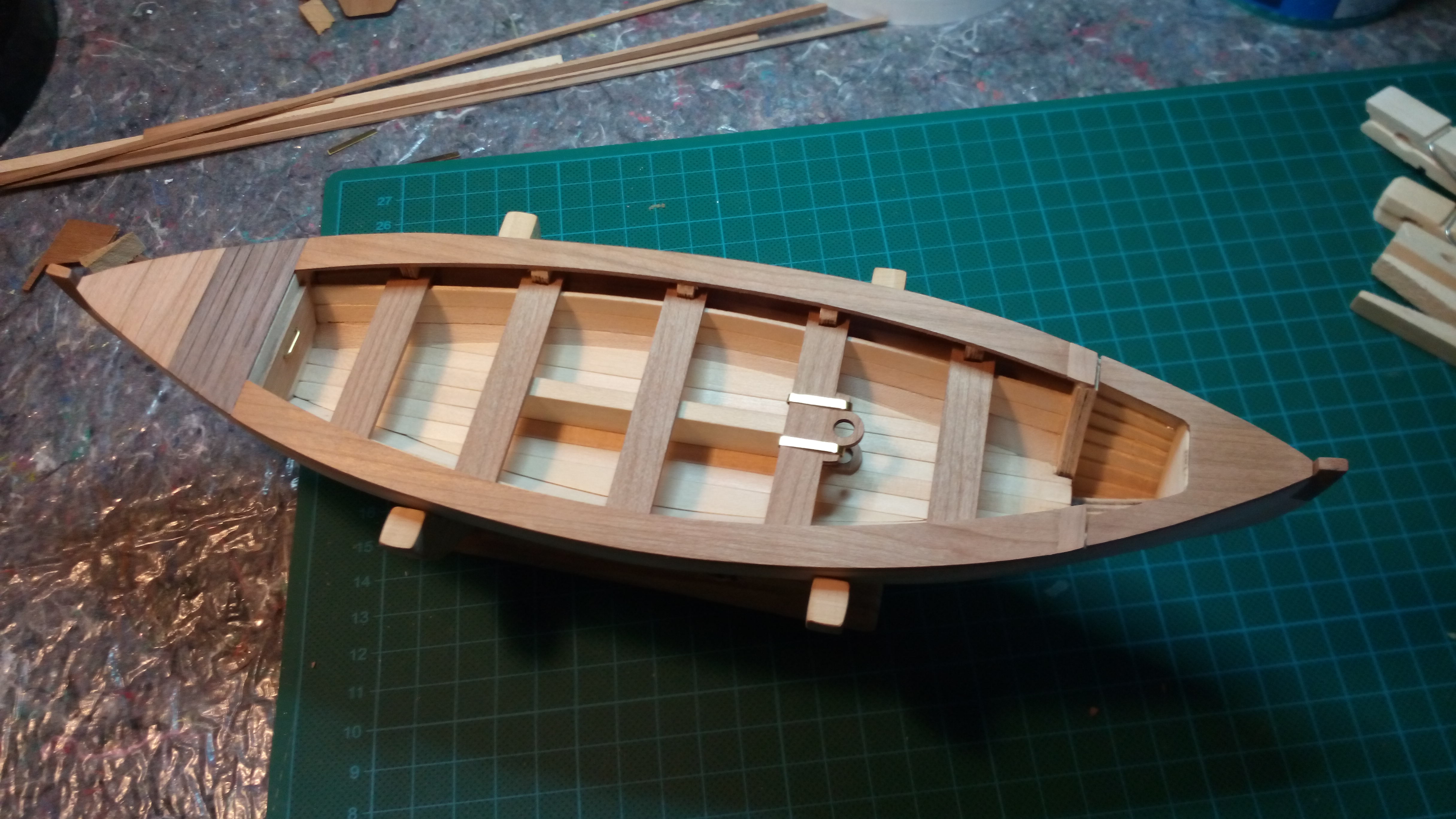

Bovenop al wat beplankt, een tussenstuk mist nog.
Ook de bevestiging voor de mast geplaatst, de ruimte om dit te plakken is best klein en de metalen stukken zijn niet al te sterk dus wat extra lijm aan gebracht langs onder.

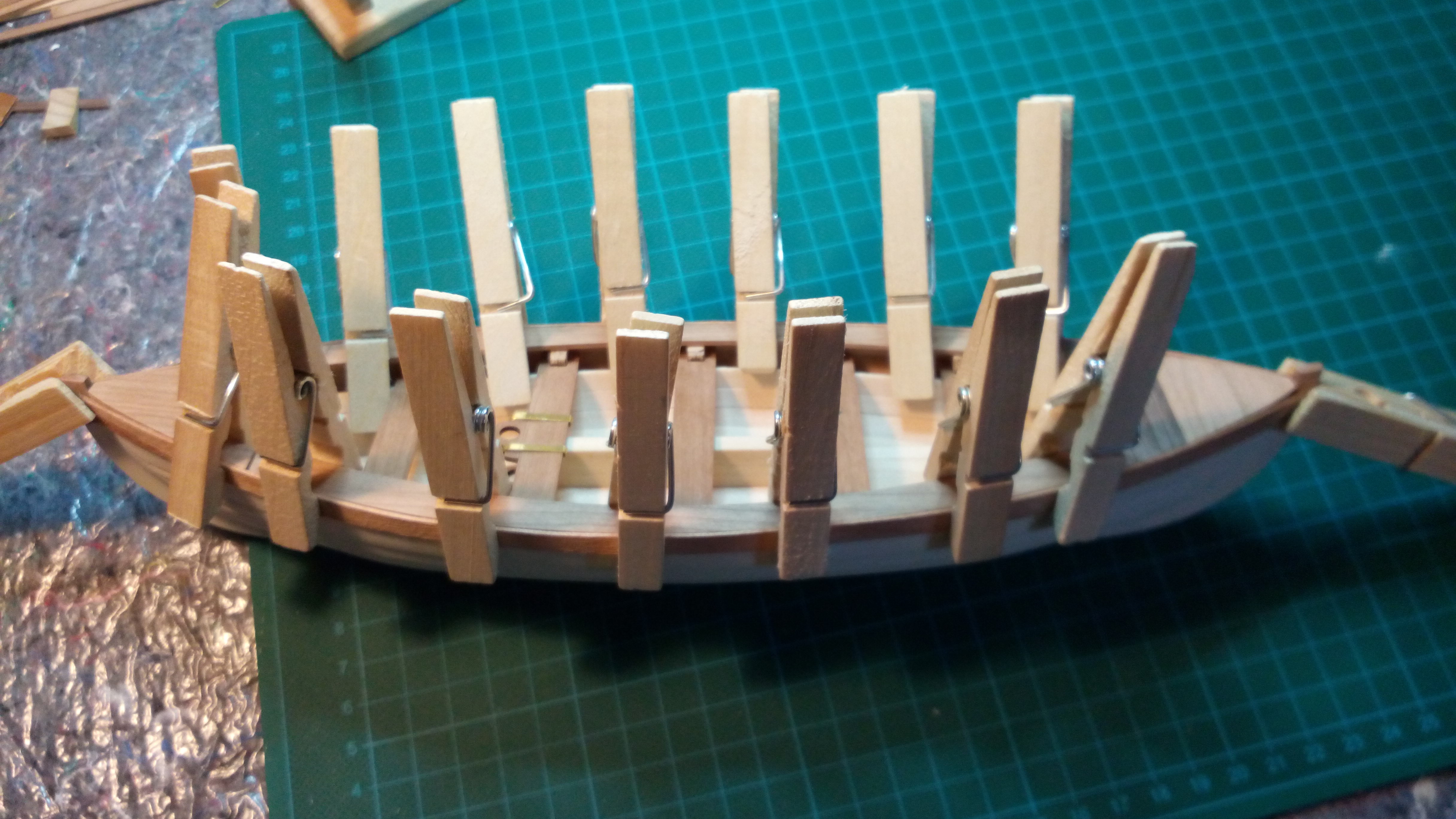

De buitenplanken van kersen (denk ik) in de stomer gestoken en tegen de boot gezet om te vormen.
Nadien de uiteindes wat bijschuren, deze vind ik altijd wel een uitdaging om goed te klemmen.
