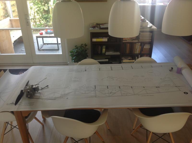

Beste allemaal,
Binnen kort zal ik een bestaan bouwdraadje nieuw leven inblazen over de hb-1
maar dan big scale.
Ik heb de motor binnen dle30 en de tekeningen laten plotten, maar wil eerst wat aanpassen. De originele tekening gaat uit van een schuimvleugel aan een stuk.
Ik vind dat bij deze kist een mooie ribben vleugel hoort en wil hem graag deelbaar maken middels vleugelbuis.
Dus de romp tussen de vleugels. En dan toegang tot de romp vanaf de bovenkant.
Wat gegevens
Span 2250 mm
Gewicht ca 7 kilo
Motor dle30
Vleugel op dikste punt is ca 6 cm koorde is 38 cm
Mijn vragen
1 Wat voor vleugelbuis raden jullie aan? Diameter, lengte en materiaal, ik zou het graag een beetje budget houden dus liever geen koolstof buis van 100 euro
Maar moet sterk genoeg zijn voor wat rustige kunstvlucht figuren.
Graag ook een tip waar ik dergelijke buis kan kopen, ik vond tot nu toe alleen lingder in duitsland met strongal buizen. Of ralf petrausch ook in duitsland
2 wat voor maat hoofdliggers (grenen) moet voldoende sterkte geven?
3 ik wil ribben uit 3 mm balsa maken, en waar de vleugelbuis zit aan beide zijden van de rib 0,8 mm berken triplex, is dit voldoende sterk?
4 de neus van de vleugel wil ik boven en onder indekken tot en met de hoofdligger en tussen de hoofdliggers van die schotjes zetten met de nerf haaks op de ligger is 1,5 mm balsa voldoende?
De rest van de rib krijgt dan een 10 mm brede strip tot aan de achterlijst

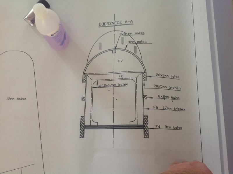

5 De zijwand van de romp bij de vleugel buis is opgebouwd uit 8mm balsa + 1,2 mm tiplex, is dit voldoende of bijvoorbeeld bij de vleugelbuis doorgang twee laagjes triplex nemen, vleugel zit ongeveer bij pijl f4, alleen moet straks het spant F2 wat verder door naar onder lopen.
6 Hoe houden jullie de vleugels tegen de romp? 2 haakjes met elastiek of zijn er mooiere oplossingen?
7 origineel heeft de kist geen flaps maar ik wil deze toch graag toevoegen, kan ik deze zomaar intekenen of of zijn er bepaalde regels wat afmetingen betreft, meestal zie je dat ze een wat grotere percentage van de koorde zijn.
Het rolroer is 63 cm van de vleugel, voor de flap is ca 30 cm over, is dit voldoende? Breedte rolroer is 6,5cm op een koorde van 35cm hoe breed zouden jullie de flap maken?
Alvast heel hartelijk dank voor alle tips en adviezen!
