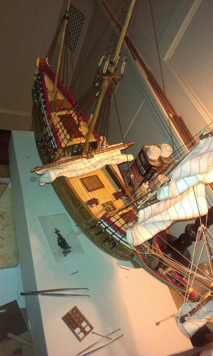

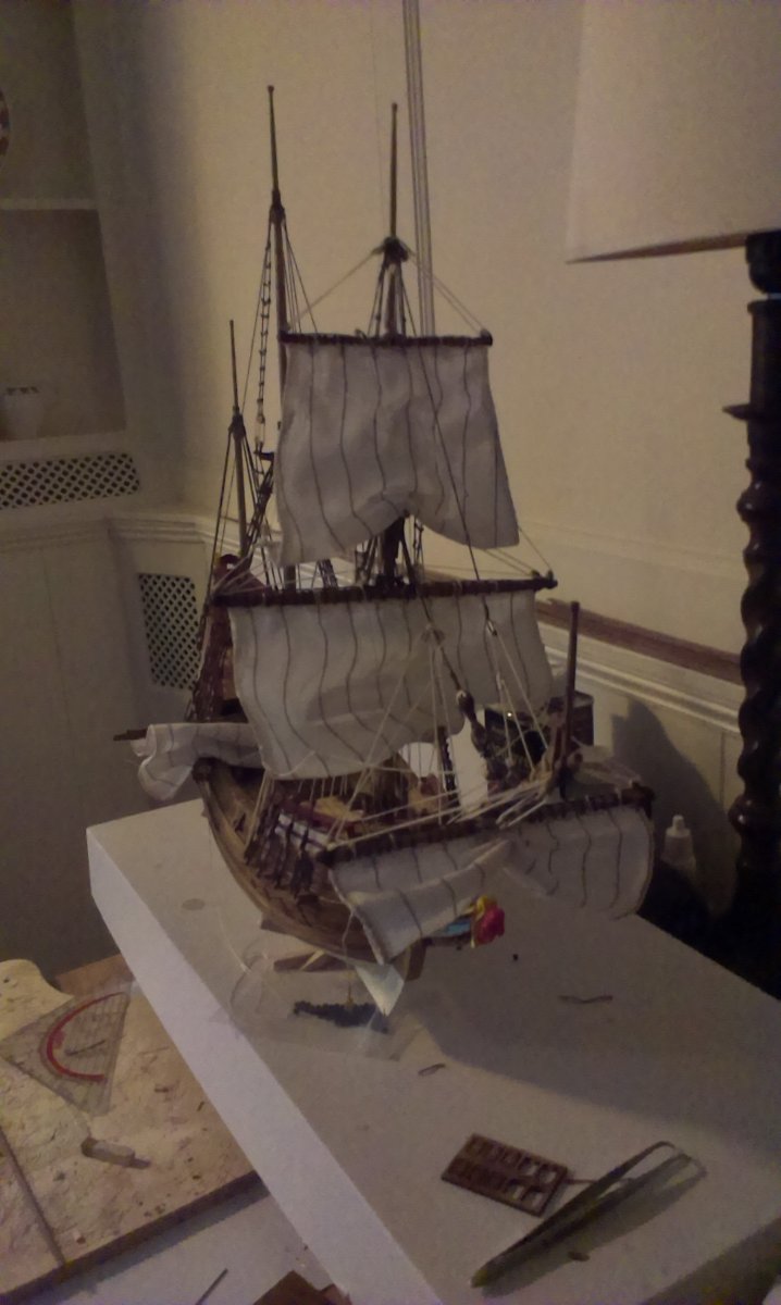

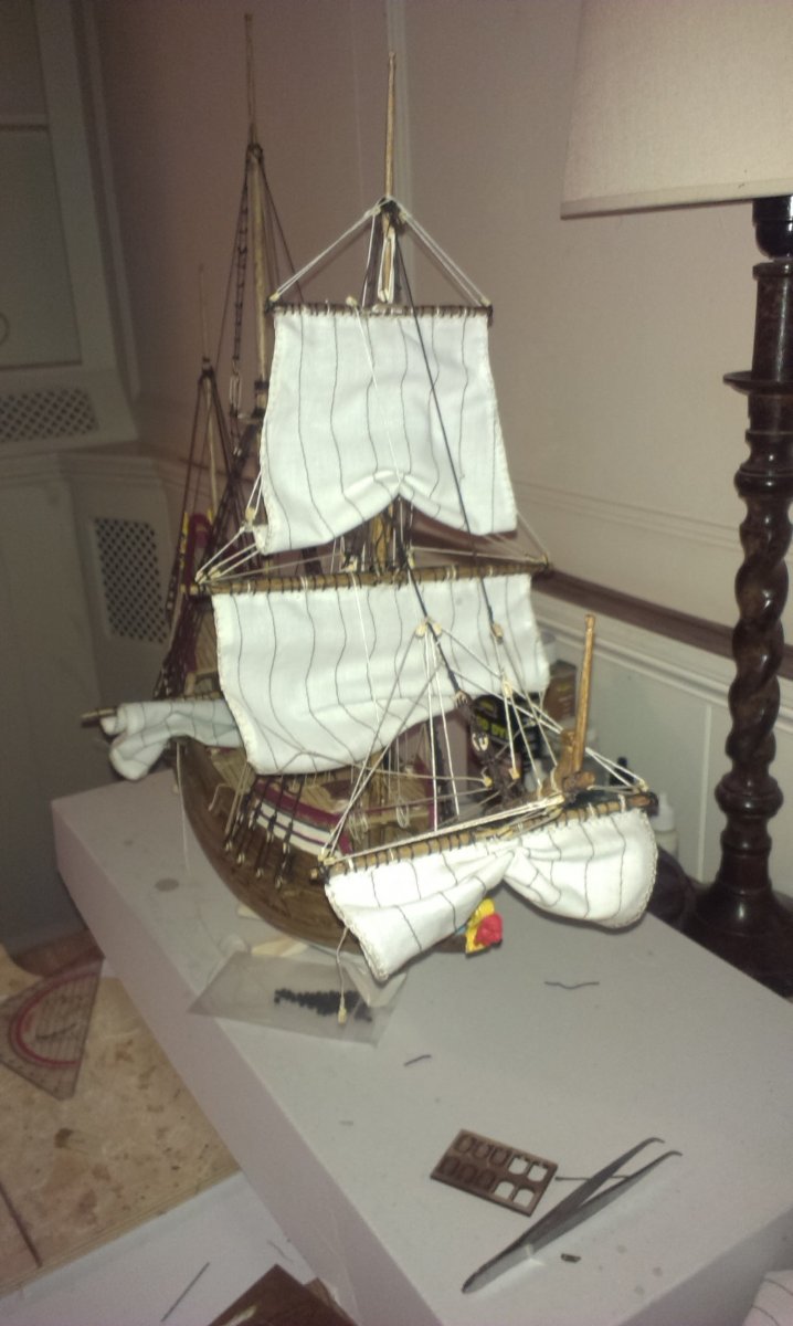

Kleine update. De de spriet en de fokkemast hebben hun zeilen. Ik heb ze enigszins gereefd aangebracht op de wijze die begin 17e eeuw gebruikelijk was. Zeiloppervlak werd verkleind door de ra's te laten zakken (voormarszeil) en door de geien vanaf de schoothoorns (aan de onderhoeken van de zeilen) wat aan te halen (fok). Verder konden buikgordingen aangetrokken worden (blinde).
Foto zonder flits:
Foto met flits:
Verder hangt het grote zeil aan haar draaireep, met het rak om de grote mast geslagen. Omdat de masten geen ezelshoofden hebben loopt de draaireep over twee schijven achter de hommers.
De ra ligt nog op de reling, maar wordt straks gehesen.

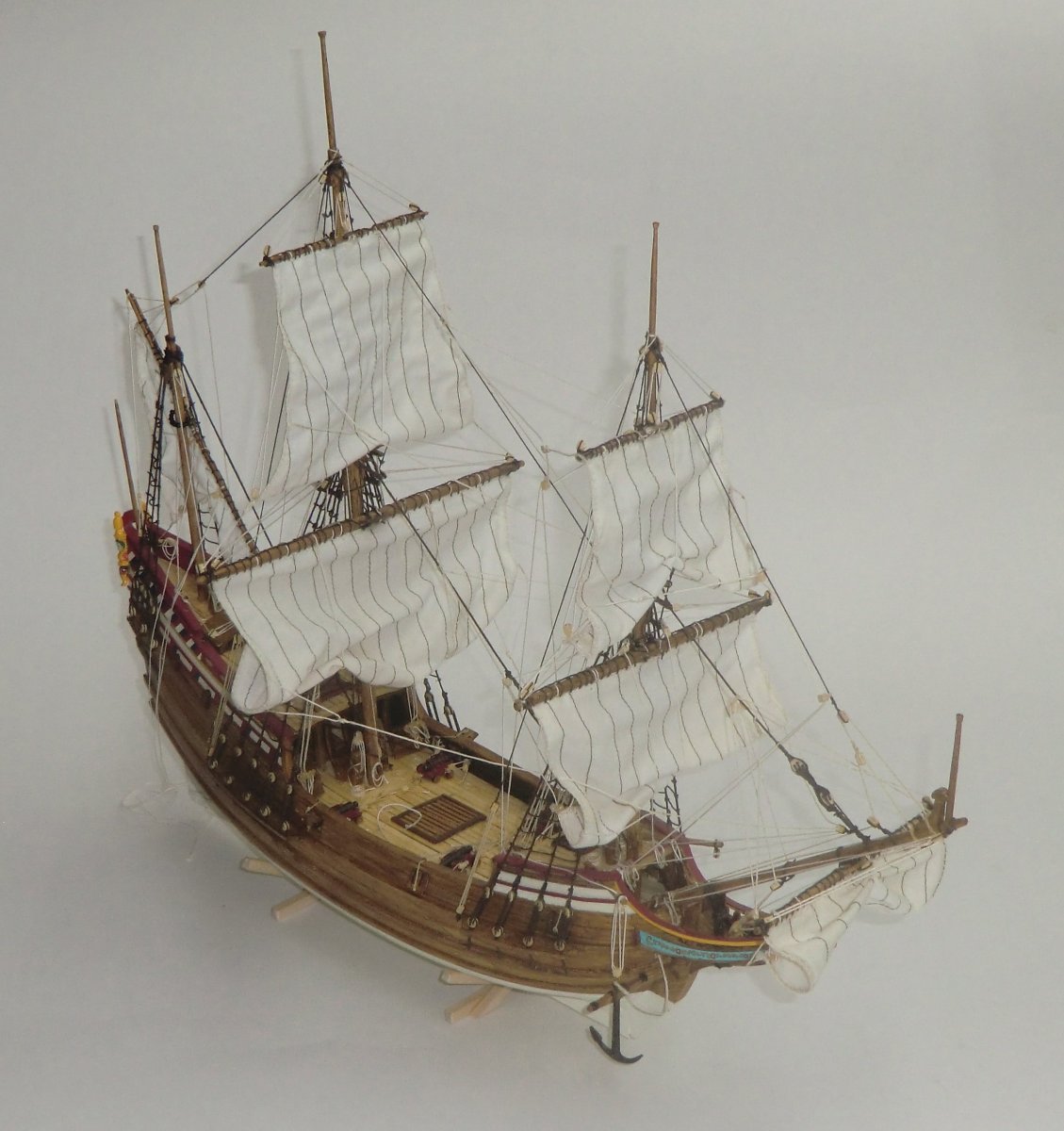

Verder ga ik nu richting de laatste onderdelen: lantaar, ankers, laatste tuigage. Foto's volgen
En dan kom je uiteraard weer wat tegen.

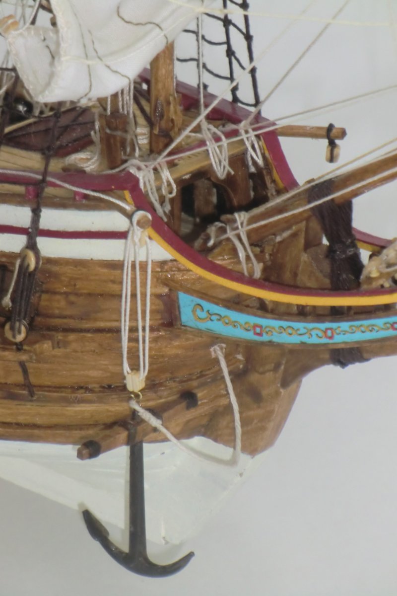

Het anker ligt normaal te rusten op de rust, en het zware ankertouw gaat via het kluisgat voor in de boeg naar binnen. Maar als je het anker wilt lichten heb je toch iets van een hijsinstallatie met de daarbij behorende "hardware" nodig. Op oude schepen heet dit een kraanbalk - en de Duyfken in Australië heeft deze (volgens mij) niet. Hoe haalden ze dan het anker op?
Ik heb dus de vrijheid genomen toch met behulp van wat ra-hout twee kraanbalken te maken en hier het anker aan te hangen:

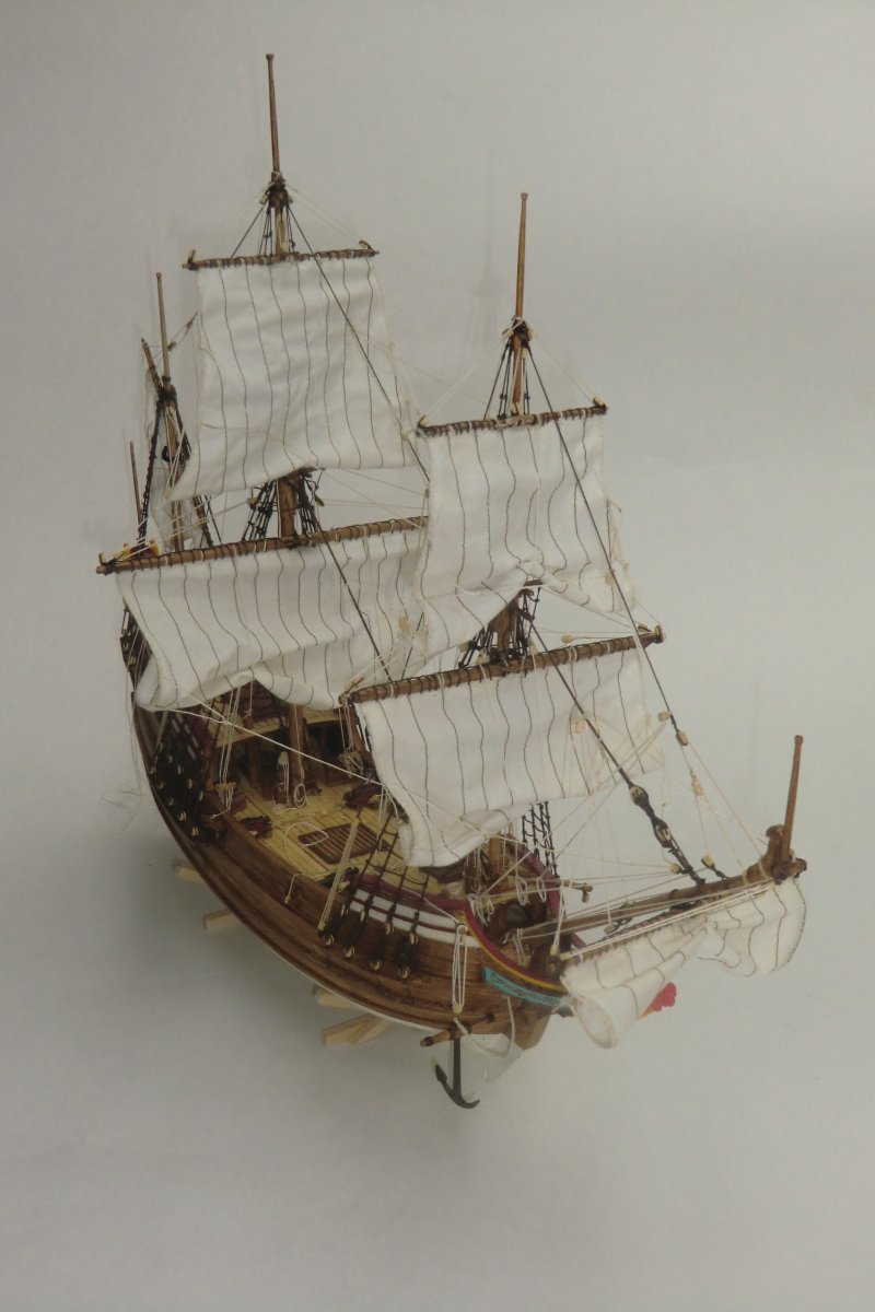

En omdat ik toch even de witte achtergrond uitgelegd had meteen wat foto's van het geheel gemaakt:
