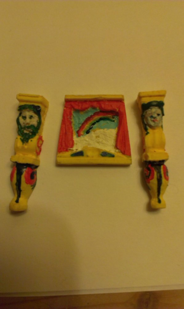

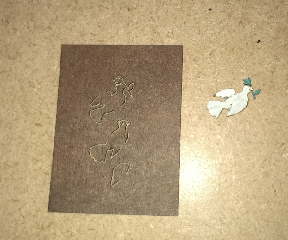

Het snij- en kleiwerk is tot een mal gemaakt waar het volgende uitgekomen is:
Verfwerk maakt het uiteraard wel wat duidelijker, maar laat ook de beperkingen zien.
Let op dat het geheel maar 2 1/2 cm hoog is.
En ja - er ontbreekt nog wat, maar dat is dan weer een lasergesneden dingetje wat in 3 laagjes op het middendeeltje opgebouwd wordt.
dat is inderdaad niet groot. Ziet er wel netjes uit op de schaal.
Chris heeft op de begin pagina een how to over verven gezet. Denk dat je met een wash de kleuren wat naar elkaar toe kan halen waardoor het meer een geheel gaat vormen. Ook zal het relief van bv de gordijnen hierdoor beter uitkomen

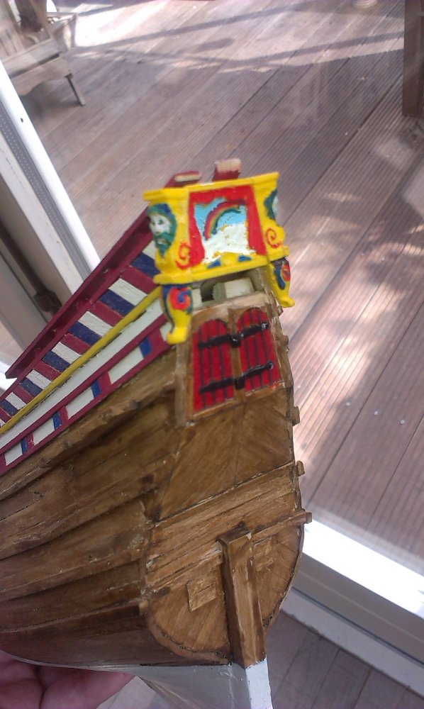

Dat is sowieso al de afwerking die het een stuk mooier maakt. Ik heb de deeltjes inmiddels achter op het schip gelijmd - begint ergens op te lijken:
En hier zie je dan weer dat er geen gele strook aan de bovenkant van het voorkasteel zit:hammer:
Een verstandig man (die ik zeer waardeer) zegt vaak dat bij Hollandse schepen uit die tijd "alles kan".
Blijkbaar gaat dat ook op voor de kleurtjes:)

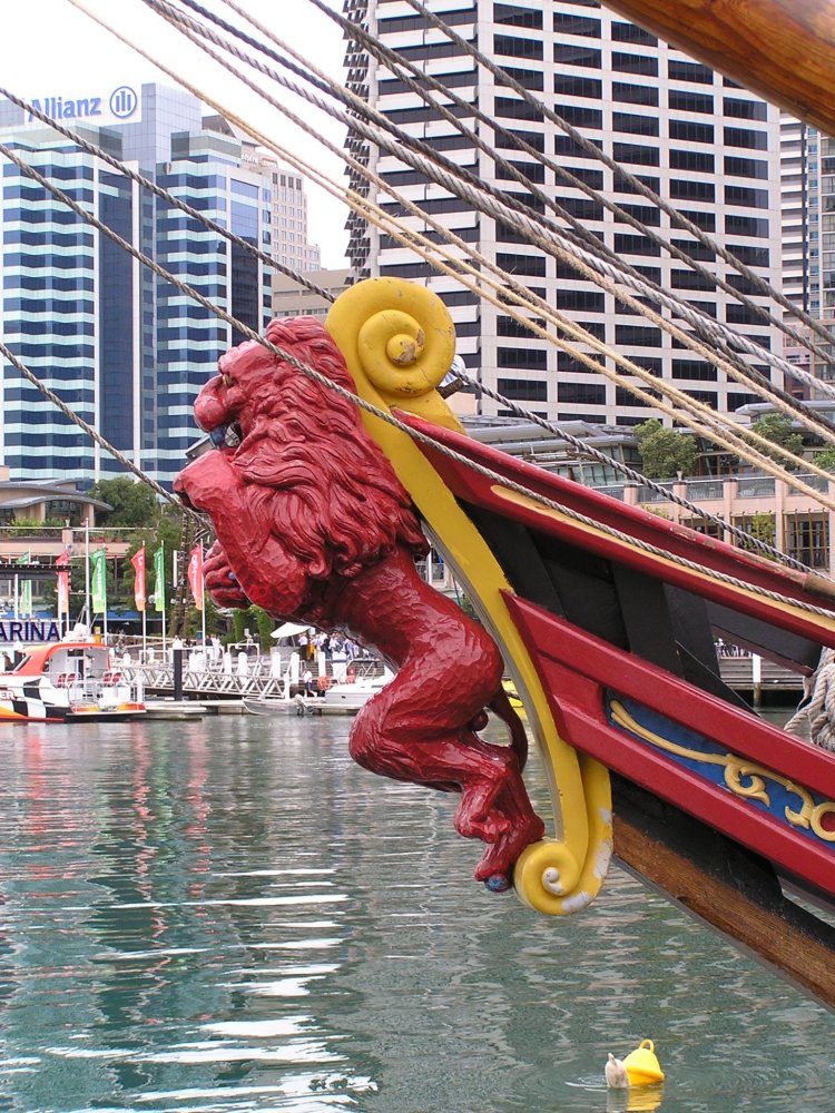

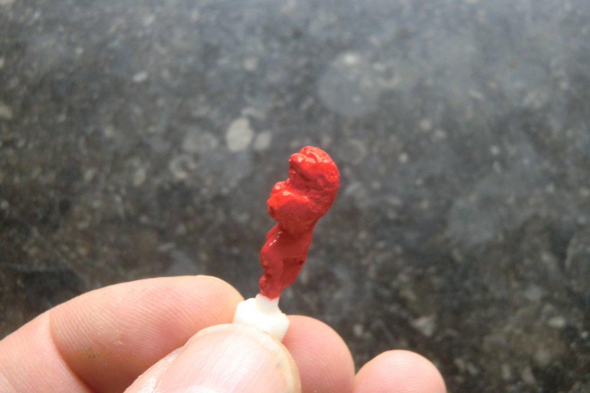

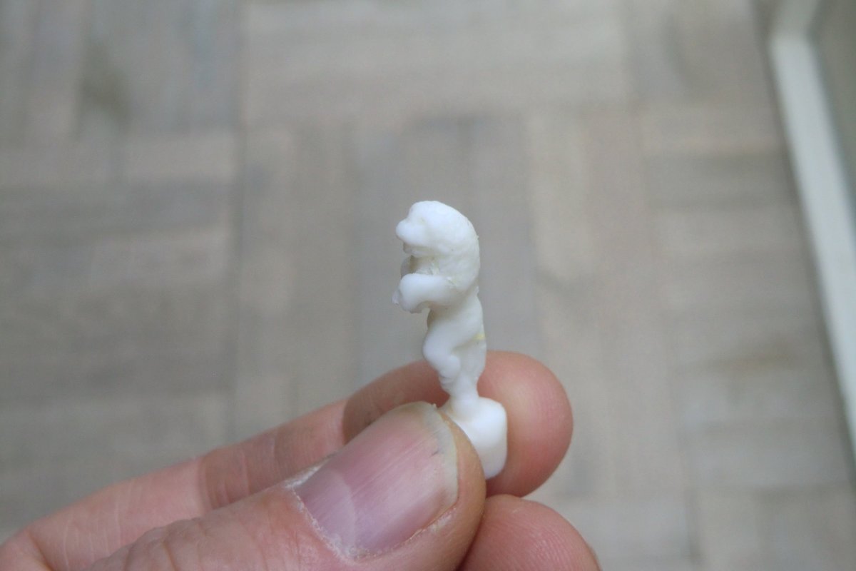

Het kostte me na Duizel even moeite om weer op gang te komen. Afgelopen dagen de basis voor de boegleeuw gemaakt, een mal ervan gemaakt en een eerste gietproef:
Deze daarna geverfd:

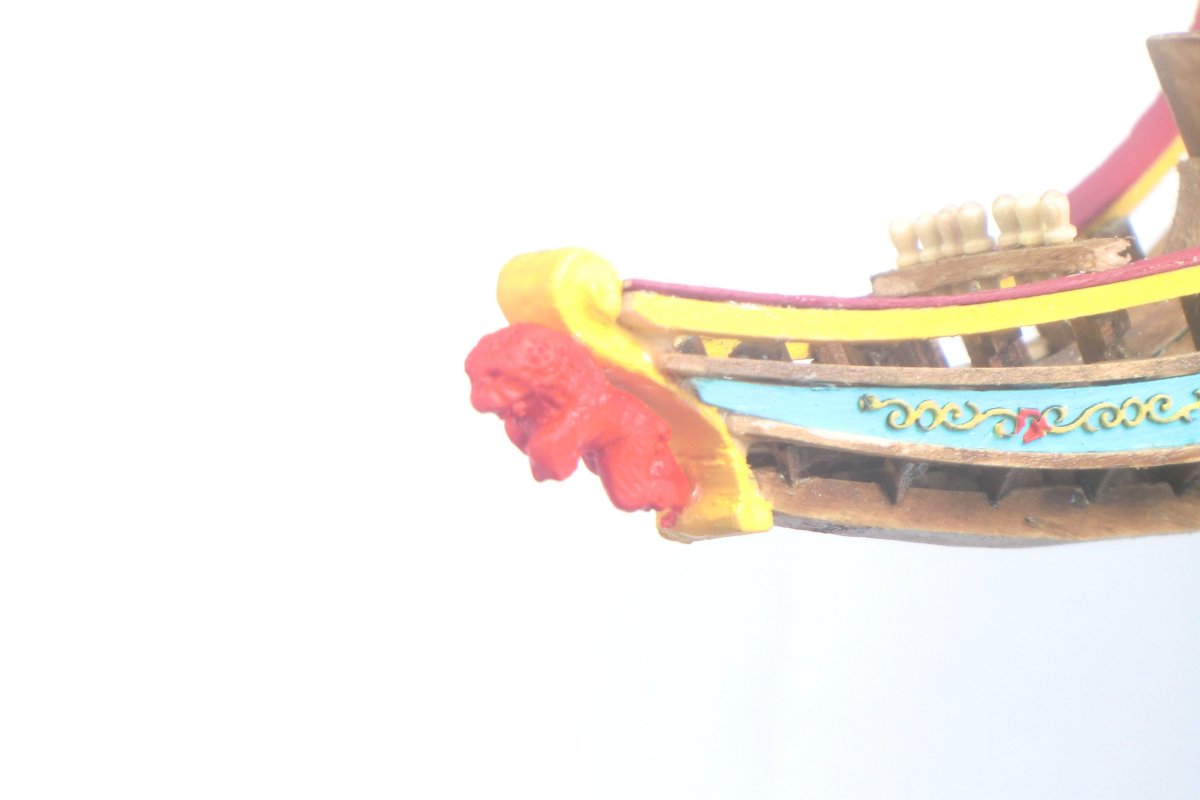

Losgesneden, op maat gemaakt en op het galjoen gelijmd.
Ik heb de neiging om de manen geel te verven en de kop een beetje accenten te geven - maar het origineel heeft dat ook niet.
In Australië hebben ze dat niet gedaan, maar wie zegt dat het echte origineel deze kleurstelling ook had??:)

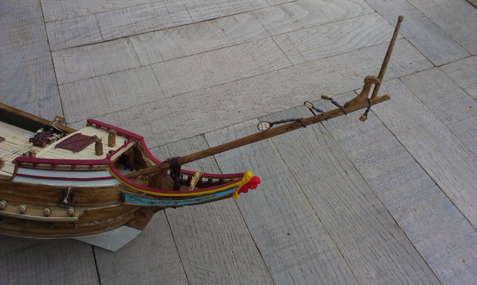

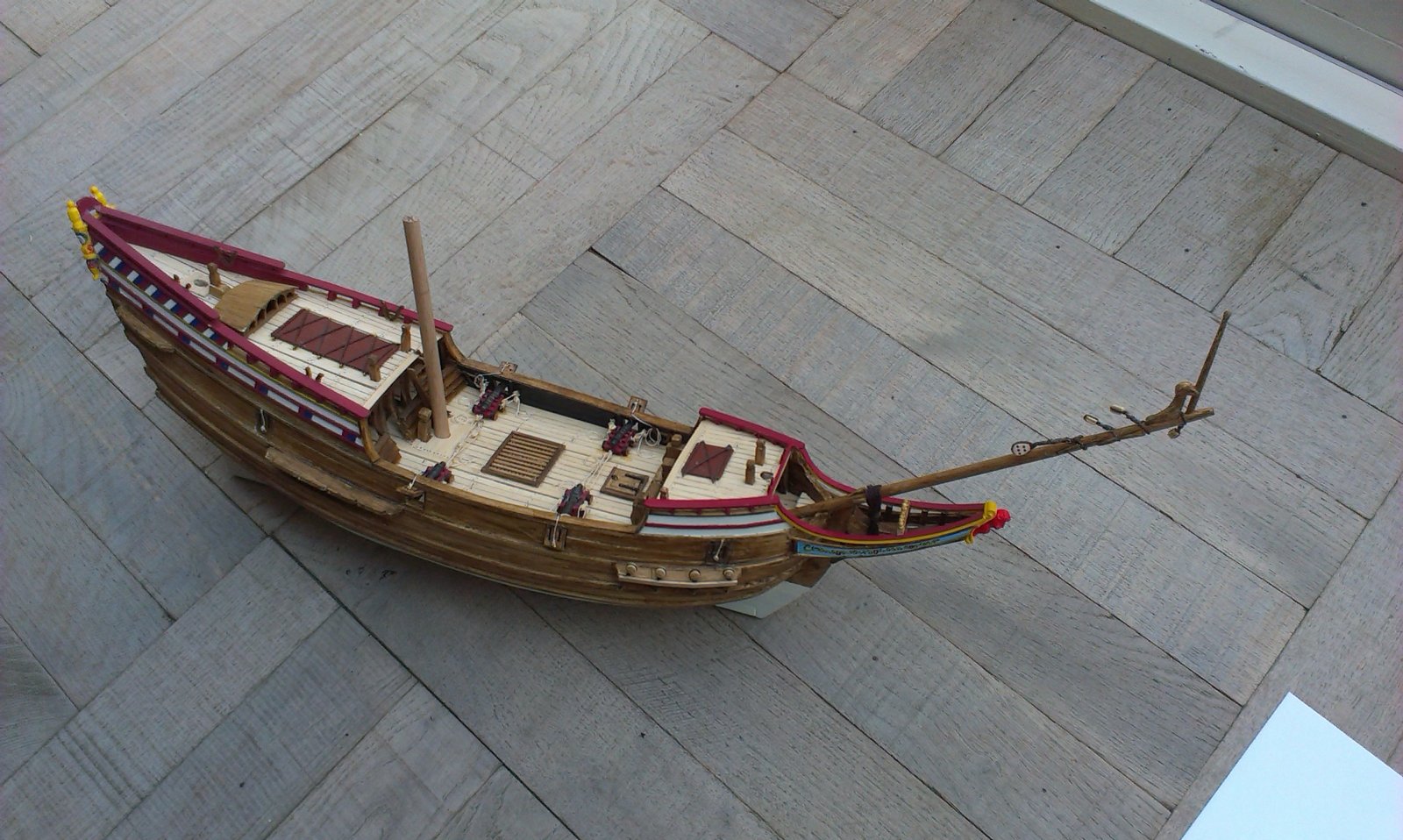

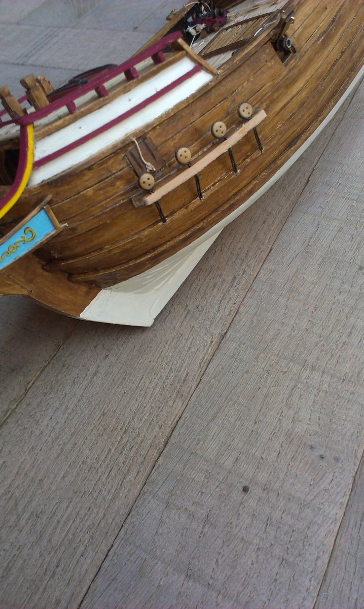

Alhoewel de romp en het dek nog niet 100% af zijn heb ik toch al de eerste mastdelen gemaakt.

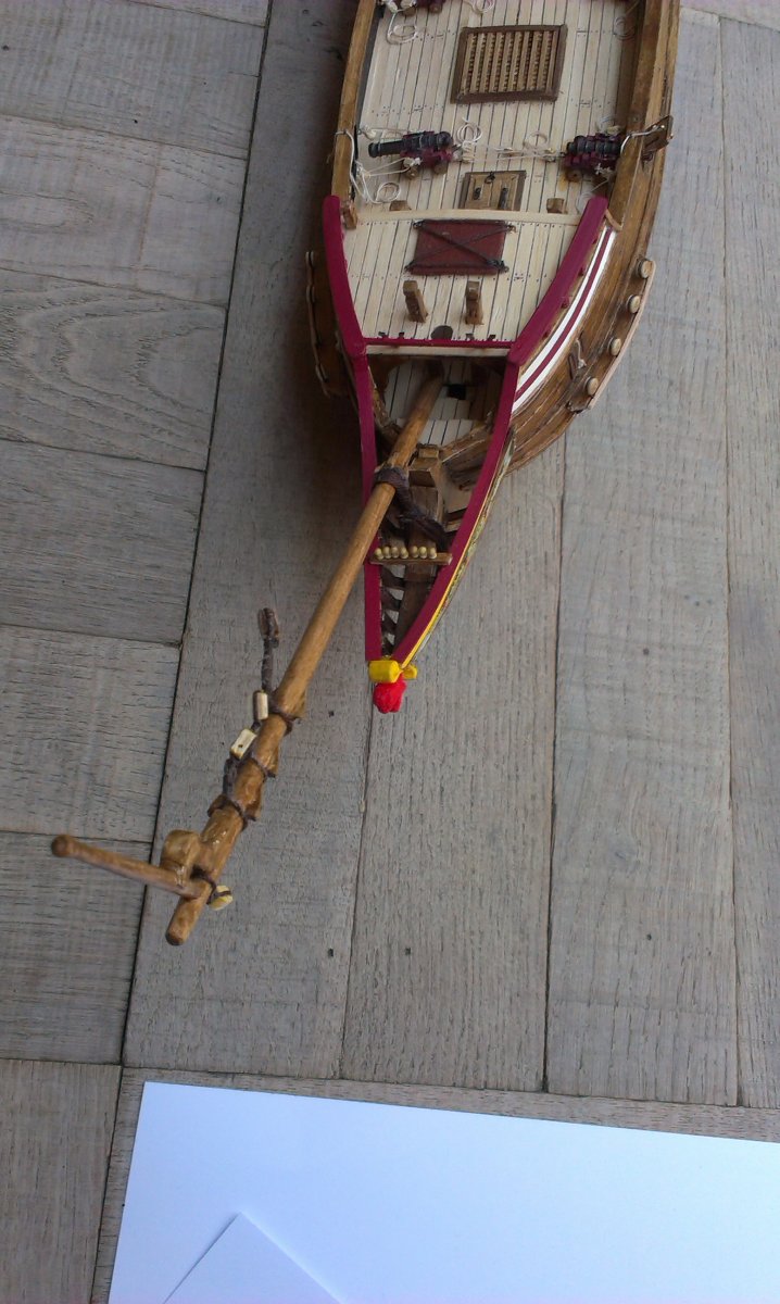

De boegspriet zit er nu op. In het begin van de 17e eeuw liep deze nog niet op het hart van het schip, maar lag ze aan stuurboordzijde naast de steven en de fokkemast. Zo ook hier.
Tevens zitten de juffers voor de fokkenast erop. Het lichte latje moet nog gebeitst worden.
Zoals het er nu naar uitziet zal de doos als rompbeplanking notenhout krijgen ipv het linden wat ik nu gebruik.

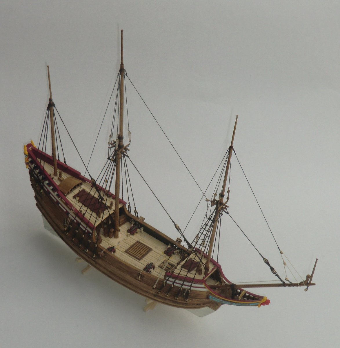

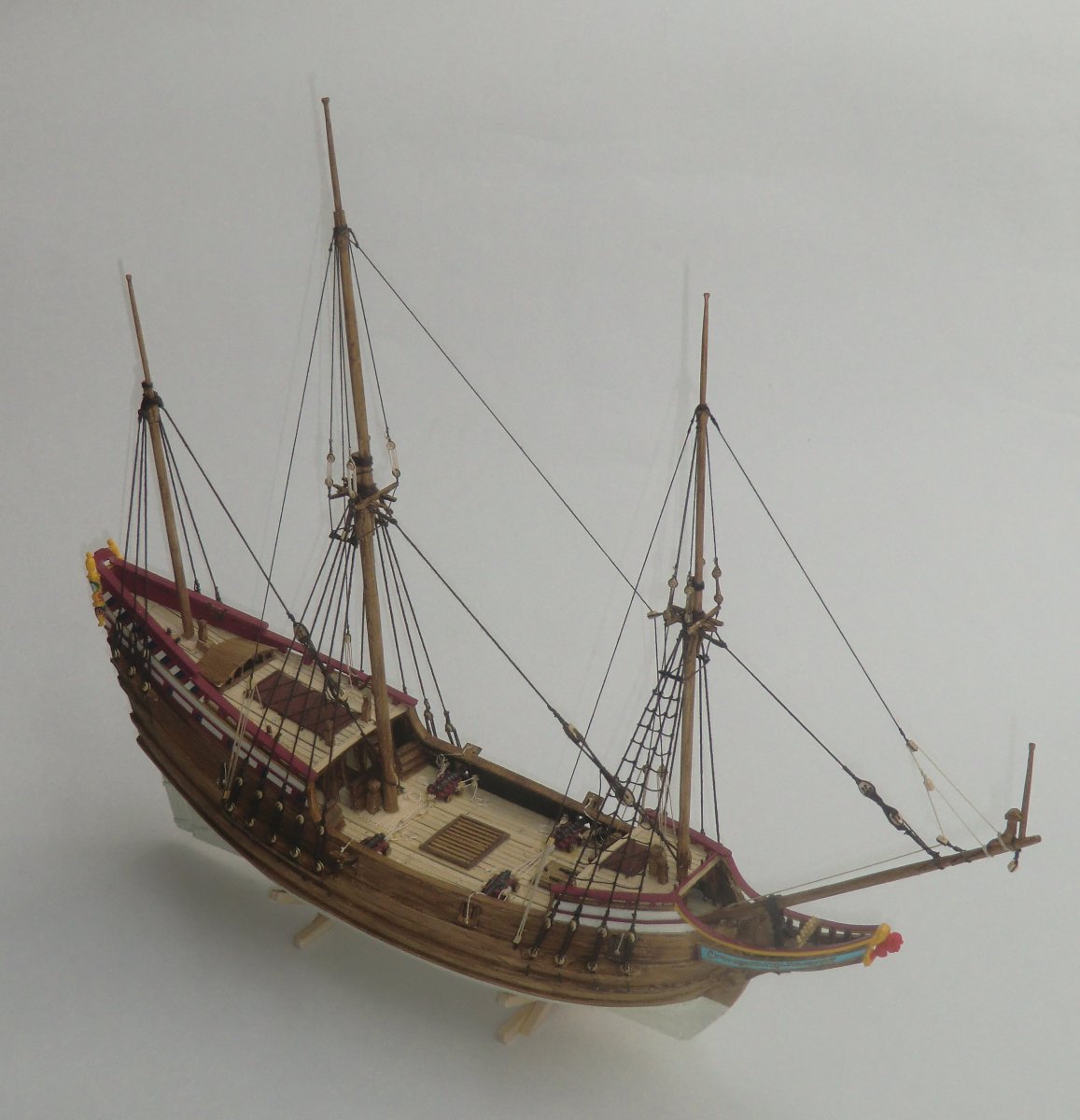

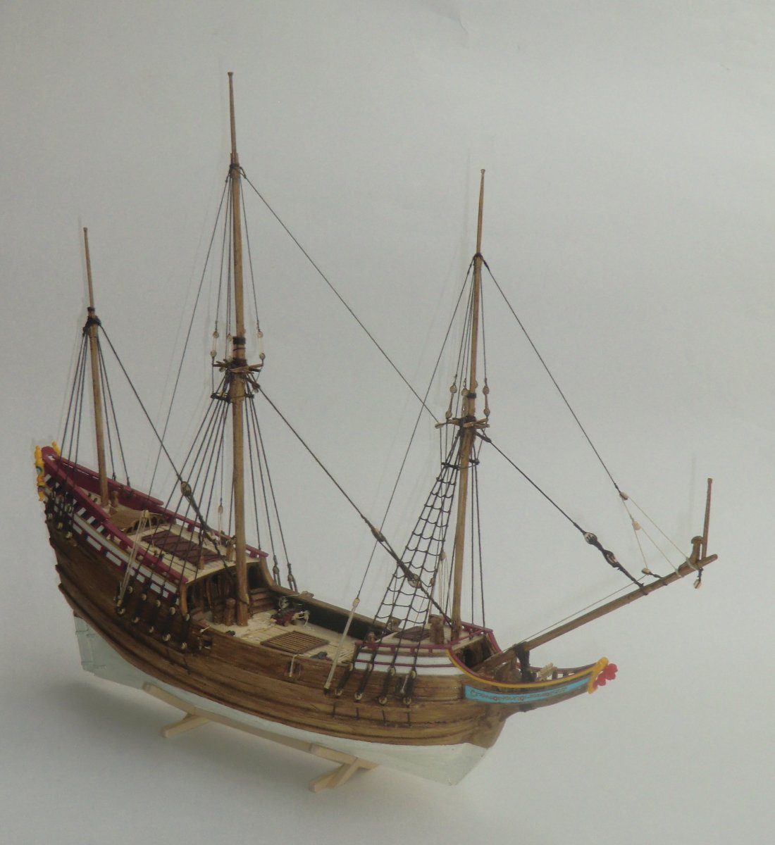

We zijn ondertussen weer een stukje verder. Roer zit erop en de masten staan erop
Volgende is de raas met zeilen
