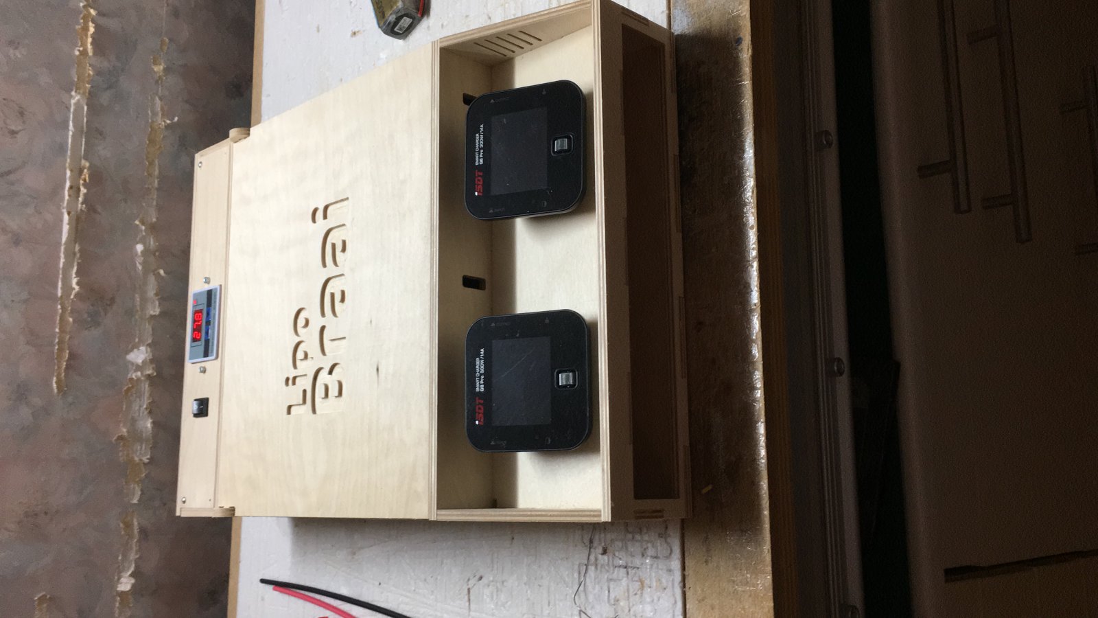

Ik druk bezig om iets te maken voor de LiPo's : de Lipo Braai
Nog even de laders aansluiten en doorvoer maken...
en het laadje voor de laadkabels.
Bijlagen
    189,3 KB · Weergaven: 455

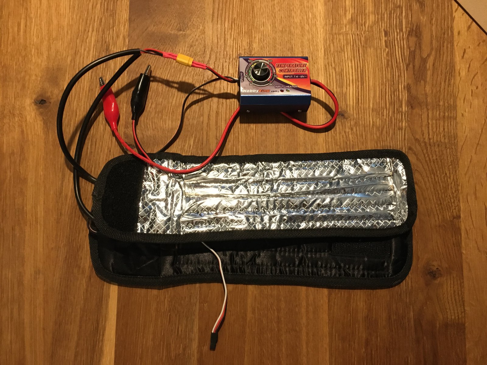

ik heb voor de liefhebber nog een setje bandenwarmers van HK over..
stuur maar PB bij interrese
Bijlagen
    397,7 KB · Weergaven: 410

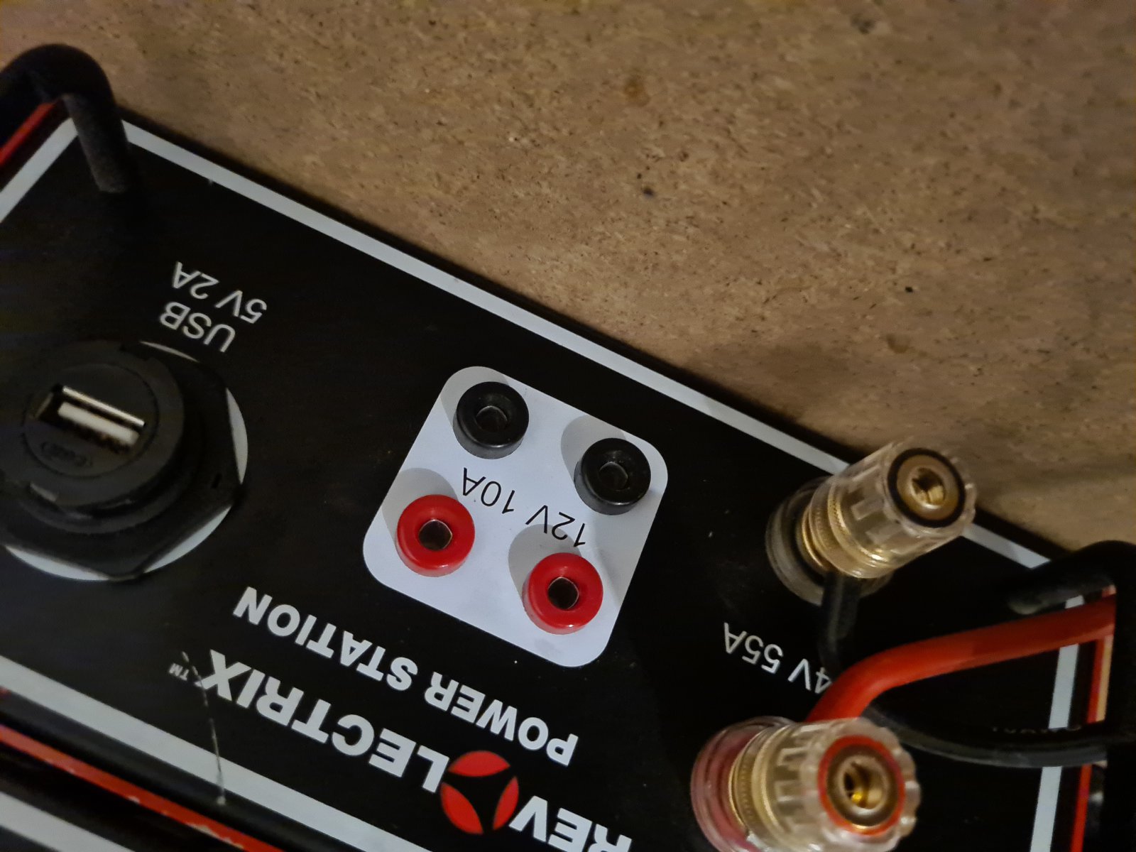

Heb op mijn voeding 2x12v 10a uitgangen. Zou ik deze parallel op de heater kunnen aansluiten? Zodat ik 20a tot mijn beschikking heb. Ik meende dat dit niet kan, maar ik weet het niet zeker, zou een hoop gesleep schelen. Dan wordt mijn heater koffer tevens een laadkoffer (Excuses voor de foto's, maar wat ik ook doe ze staan altijd 180 graden verkeerd)

Ik wilde altijd dat mijn lipokoffer zo klein mogelijk was en zo min mogelijk stroom verbruikte.
Als je de hele dag op het veld staat en hij trekt 10Ah dan trek je de loodaccu zo leeg.
Dus mijn koffertje gebruikte iets van 2 tot 5 Ah, dan red je wel een wedstrijddag en in de nacht dan alles opladen.

Wij hebben stroom op het veld. Lipo koffer klein houden is inderdaad praktischer, ook qua stroom verbruik en energie die nodig is voor het verwarmen

Ps. Bandenwarmers is geen succes. Het aluminium smeult weg merk ik net
