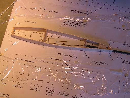

hallo,
mijn bug is momenteel af. 8)
ik heb de accu pas na 2 weken ontvangen ofzo
maar hij is nu binnen. :)
de bug is 133 gram compleet :oops: met 5 franc en 10 cent in de neus, ik weet dat dit eigenlijk iets te zwaar is maar een ramp is het hoop ik ook niet .
Ik heb wel nog een vraagje:
de antenne, het lijkt me niet slim deze door de carbon staart te steken waar ook de stuurstangen inzitten (ja het is push-pull geworden) :roll:.
Momenteel heb ik hem langs de neuslijst van de vleugel geplakt maar dan hou ik nog een stuk over dat ongeveer 1.5x de lengte van de bug is :lol: .
Het is nu dus wachten tot dat de wind gaat liggen :roll: .
Als iemand nog een tip heeft voor de antenne hoor ik het graag.
