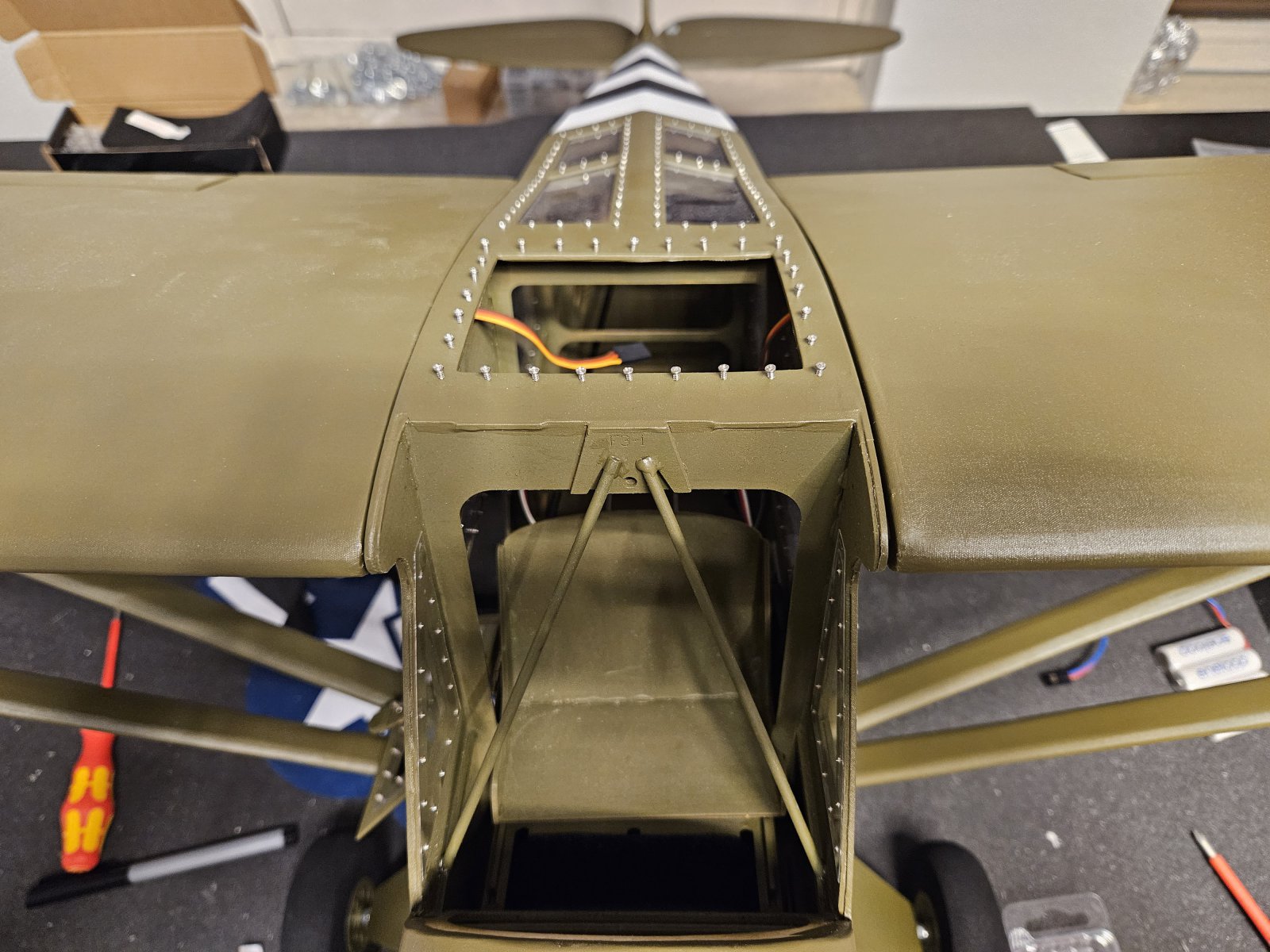

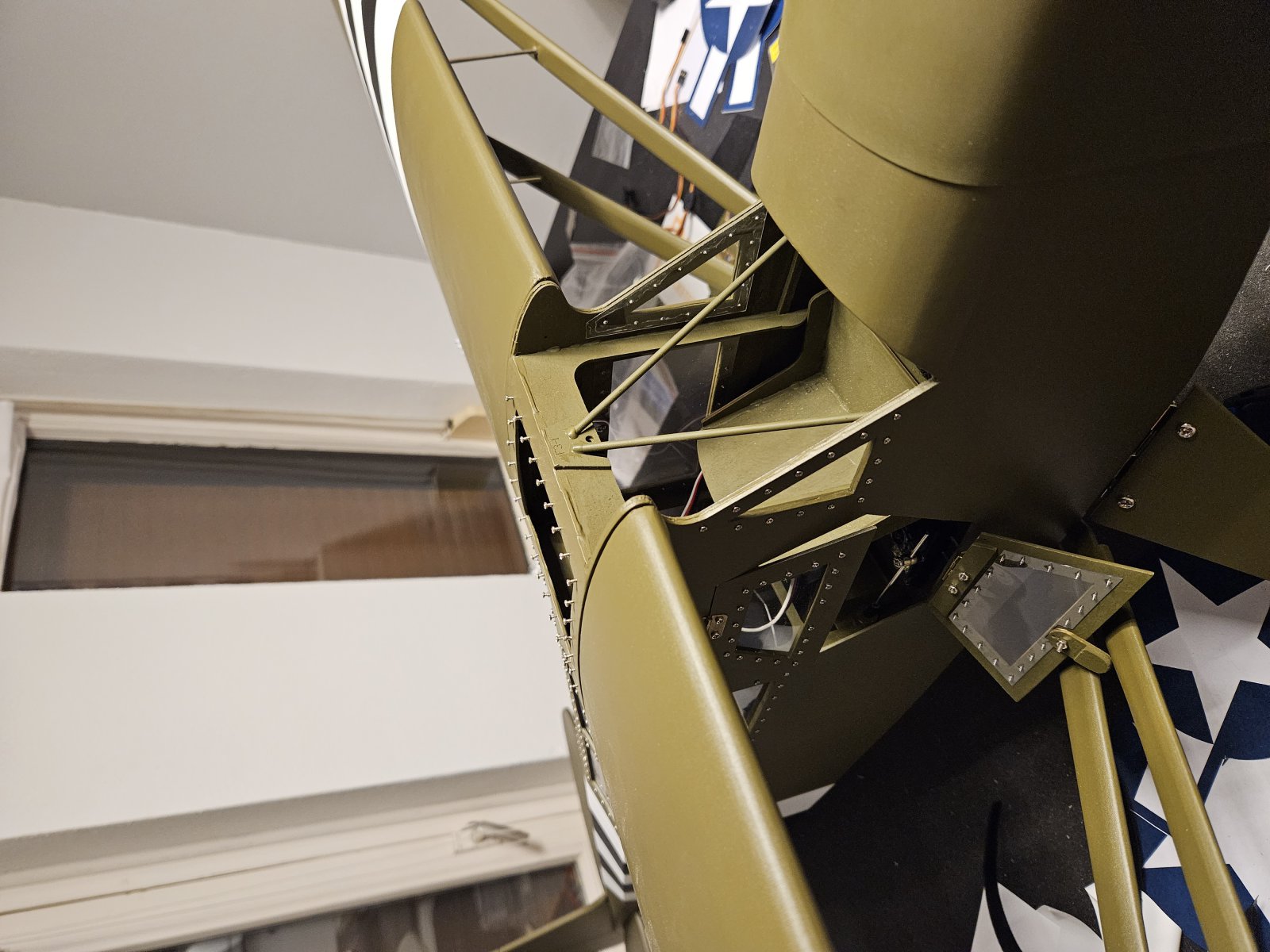

Mijn Piper Cub bouwkit is bijna klaar, echter ben ik op zoek naar ideeën om de vleugels nog wat extra te bevestigen aan de romp. Volgens de handleiding is het voldoende zoals alles nu bevestigd is op de foto's, echter heeft vooral een van de vleugels last van een gat van ca. 2mm, vooral aan de voorzijde van de vleugel.
Ideeën hoe ik de vleugels beter net wat beter vast kan zetten, zodat ze beter tegen de romp worden aangedrukt zijn meer dan welkom! Zelf dacht ik al aan oogschroefjes en deze met elkaar verbinden met bijv. een elastiek.

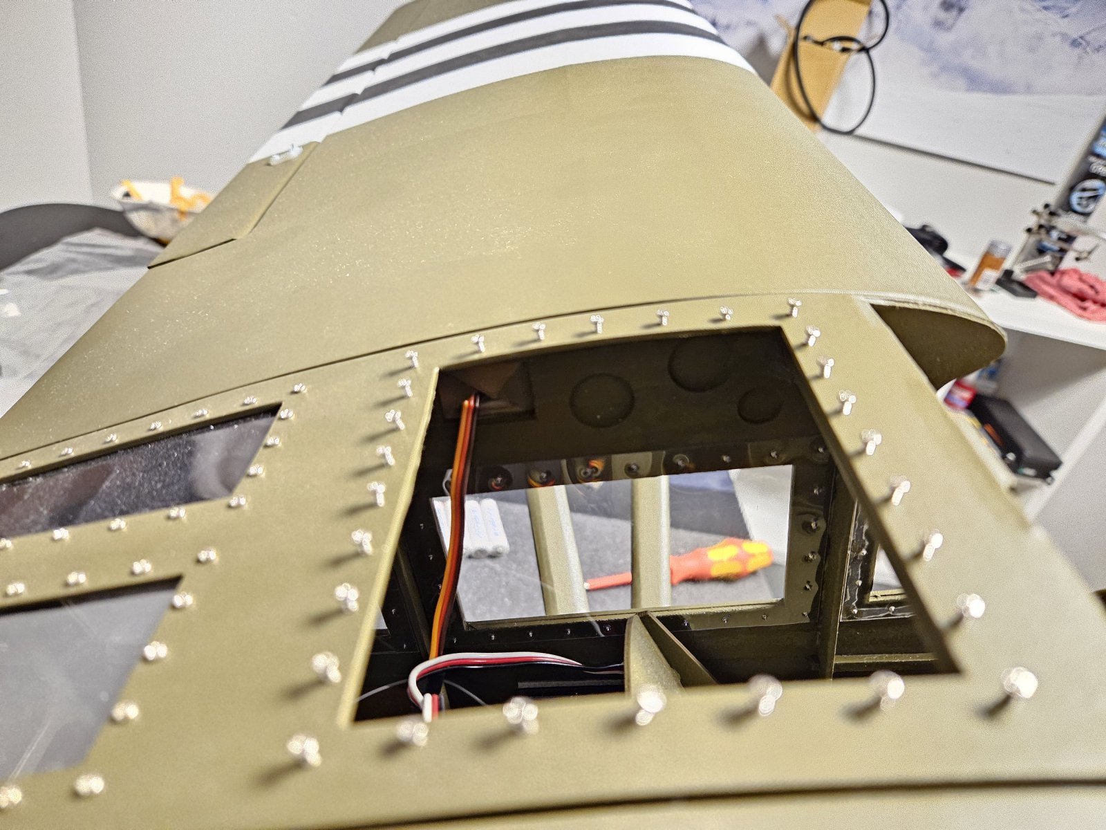

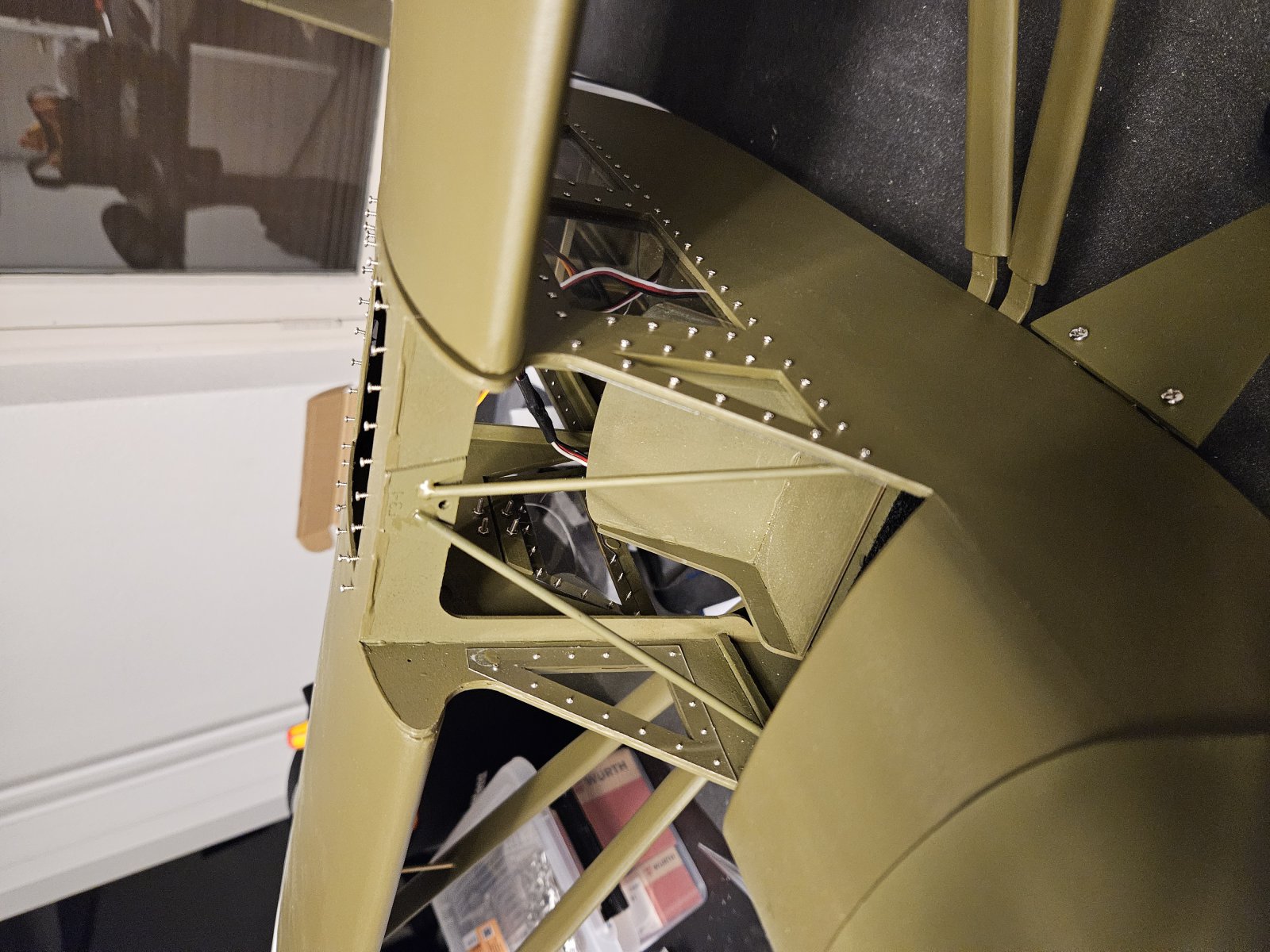

Zoals je kunt zien op de foto's is er vooral gebrek aan ruimte om vanuit in de romp bij de vleugels te komen, aangezien ik de bovenkant nog moet voorzien van een raam. Hetzelfde geldt voor de cockpit, ook deze moet ik nog bevestigen. Enige manier om ergens bij te kunnen is vanuit de "deur" links.

Hoe zit het nu vast?
Zit er een buis tussen de vleugels?
of zijn die twee dragers onder de vleugel echt constructief?
er zal nu toch ook ergens een bout moeten zitten om te zorgen dat de vleugels er niet af vallen?
dat gat wat zichtbaar is, zit dat daar omdat heel de vleugel een stukje naar achter staat (scheef), of zit de vleugel verder wel recht?
indien recht, gat opvullen.

- vele oplossingen met een buis of een stuk ligger van de vleugel wat in de romp schuift, en je daar vast zet..

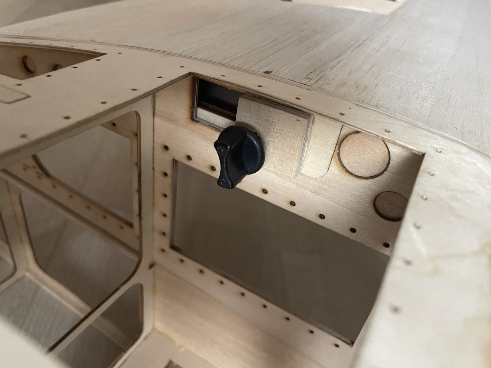

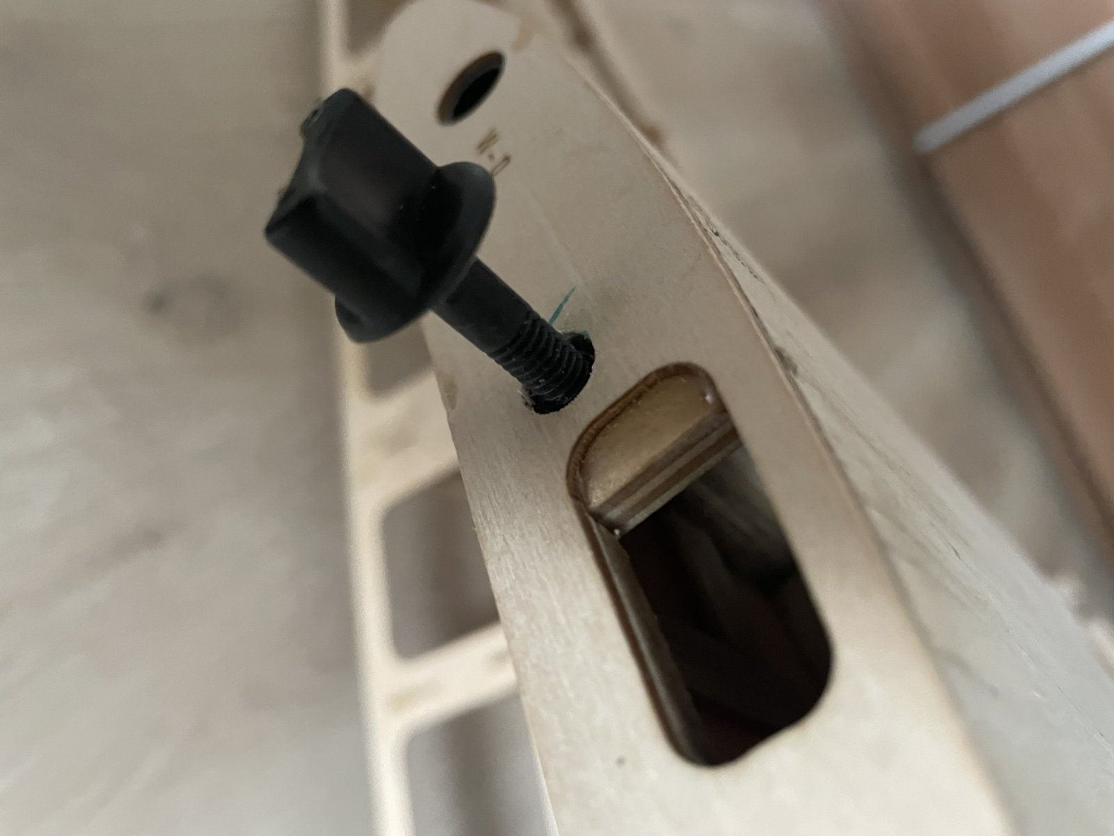

Ik ben zelf ook bezig aan het zelfde model. De bevestiging van de vleugels met de 2 carbon buizen en de vleugel steun is gevoelsmatig niet voldoende.
Ik heb aan de onderzijde uit de bals afdekking materiaal tijdelijk weggehaald en aan de binnenkant tegen het spant ca 5 mm multiplex bevestigd met daarin een inslagmoer.
Bevestiging gat uitgelijnd met de romp en daar ook een versterking aangebracht.
Vleugel kan ik nu vastzetten met m6 vleugelbout, via het deurtje, wel krap maar jet lukt.
