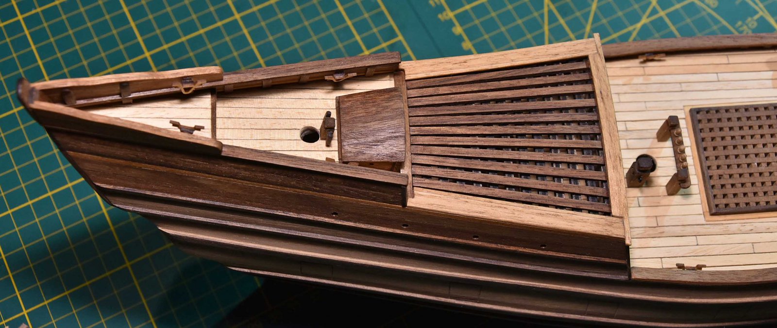

De foto's die nog ontbreken zijn die van de details die ik heb aangebracht op de dekken en tegen de verschansing zoals; nagelbanken, kruishouten en knechten,

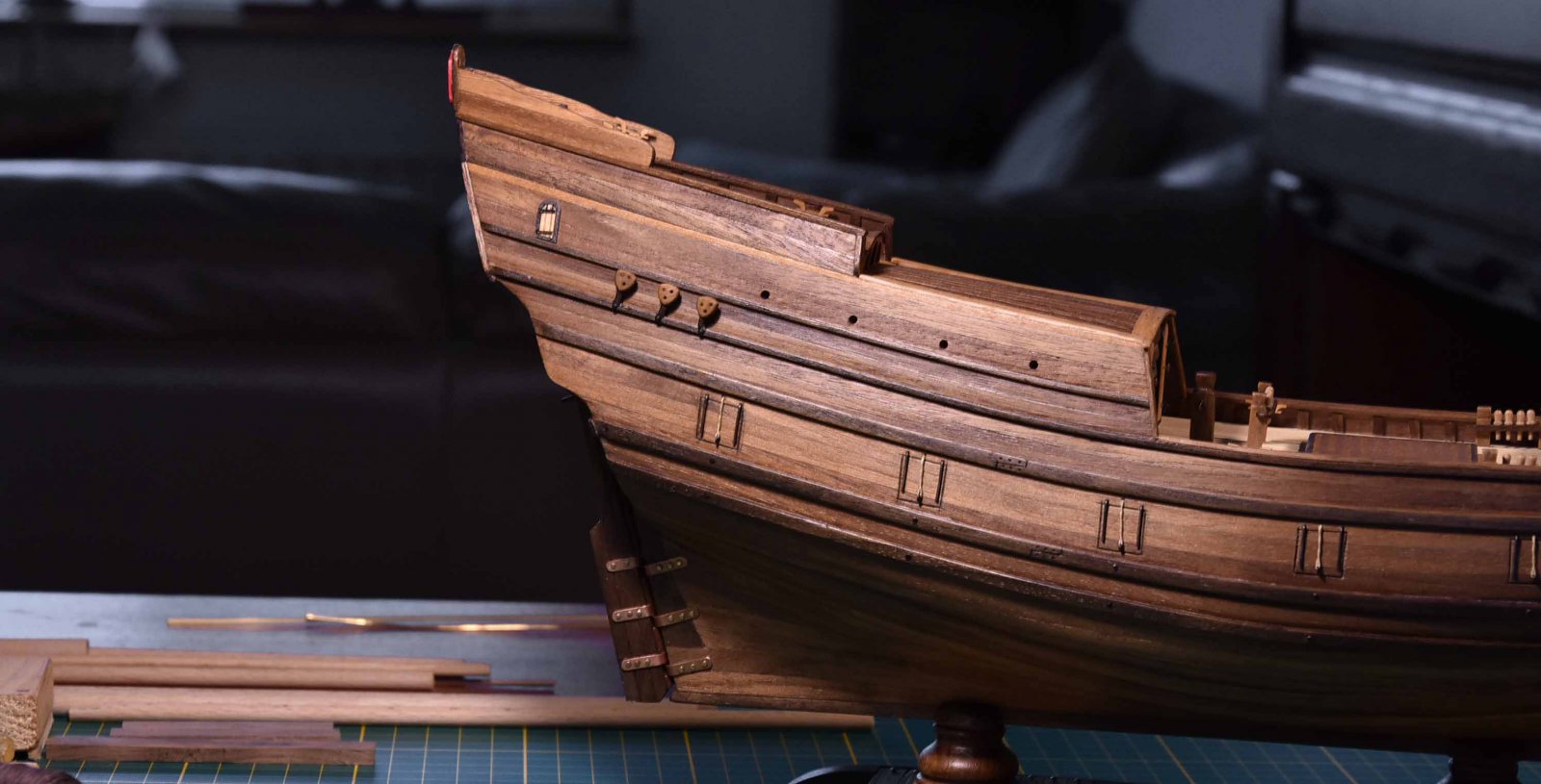

Op de foto hieronder zijn de kruishouten tegen de verschansing van het achterschip te zien en de knecht die tussen de bezaan mast en het stuurhuisje staat. De knecht is voorzien van twee klampen aan beide kanten.
Bekijk bijlage 429994

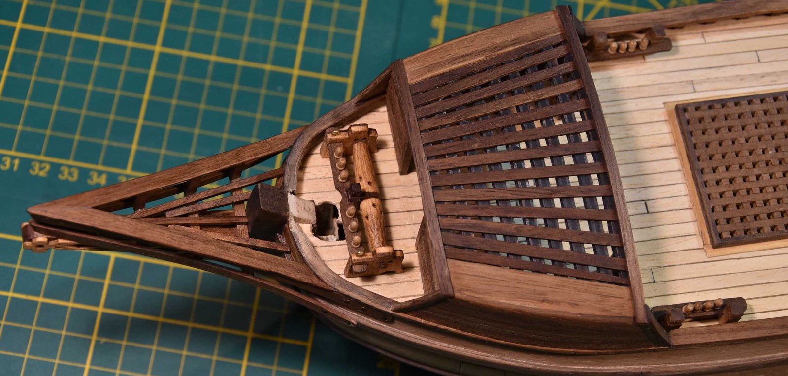

Braadspil + de gaten aangepast voor de fokkemast en de boegspriet,
Bekijk bijlage 429995

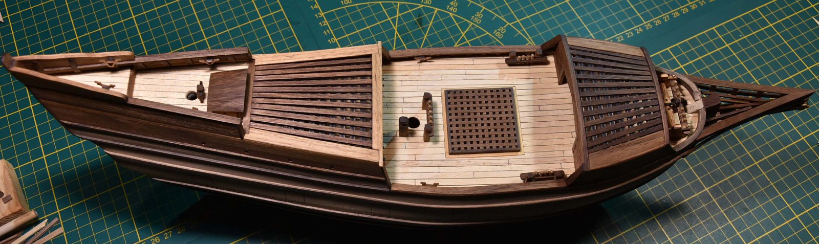

Op het dek tussen de opbouwen is een grote knecht geplaatst rechts schuin achter de grote mast + een nagelbank voor de mast. aan de voorkant aan beide kanten een nagelbank met 4 korvijnnagels en achter aan beide kanten een kruishout tegen de verschansing,
Bekijk bijlage 429996

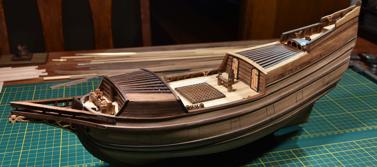

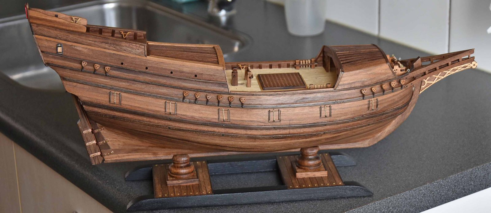

En het hele plaatje, waar de dekken zijn behandeld met transparante matte lak op waterbasis en de opbouw is behandeld met Danish-oil,
Bekijk bijlage 429997

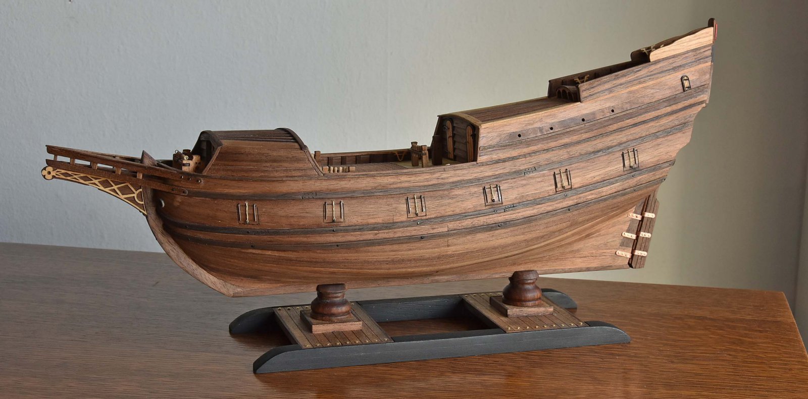

Tenslotte heb ik de geschutpoorten voorzien van een ring en kabeltje en de scharnieren, ook heb ik de standaard nog een tikkie aangepast omdat deze wat minder stabiel bleek te zijn, tevens is de hele romp in de D-oil gezet.
Hiermee is de romp volledig afgebouwd en ga ik binnenkort beginnen aan het mastwerk, ra's enz.
Bekijk bijlage 429998
Hans liet al weten dat ik i.p.v. messing, koper heb gebruikt voor de vingerlingen, dit is wegens de kleur die zo wat beter uitkomt.

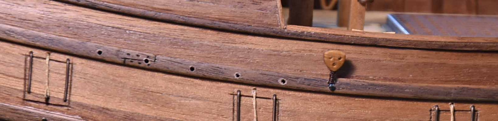

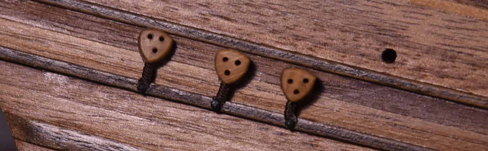

Vandaag het model en de standaard in de matte transparante lak gezet en een begin gemaakt met de juffers aan de romp,
Constructie puttingijzers;

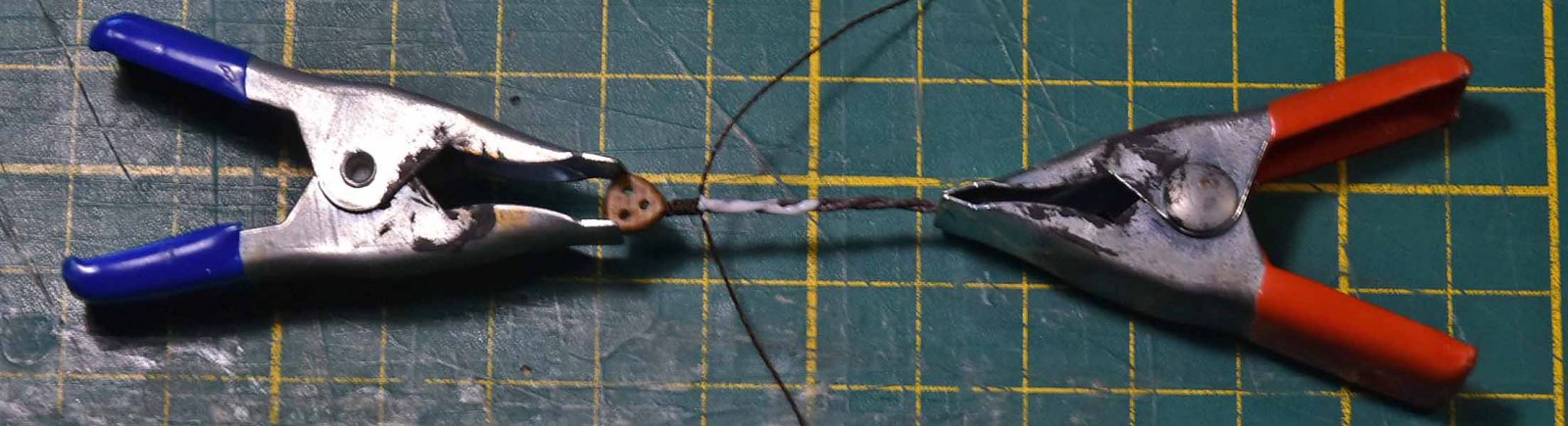

In het voorbeeld van de bouwbeschrijving worden de puttingijzers gemaakt van ineen gedraaid zwart staal/ijzerdraad en daar is uiteraard helemaal niets mis mee. Ik vind het echter mooier om ze te maken van touwwerk en laat hier zien hoe ik te werk ga:

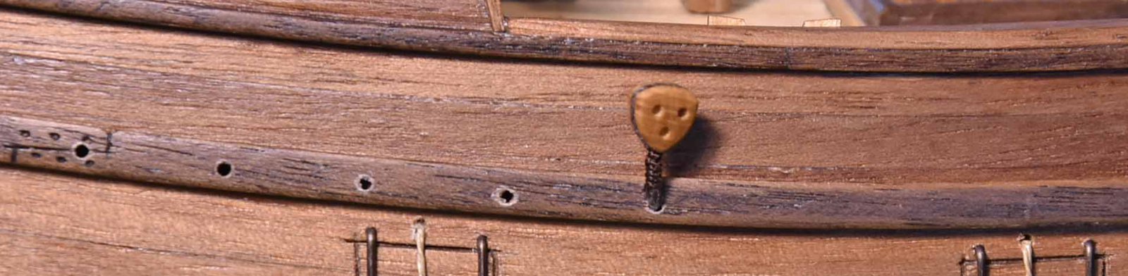

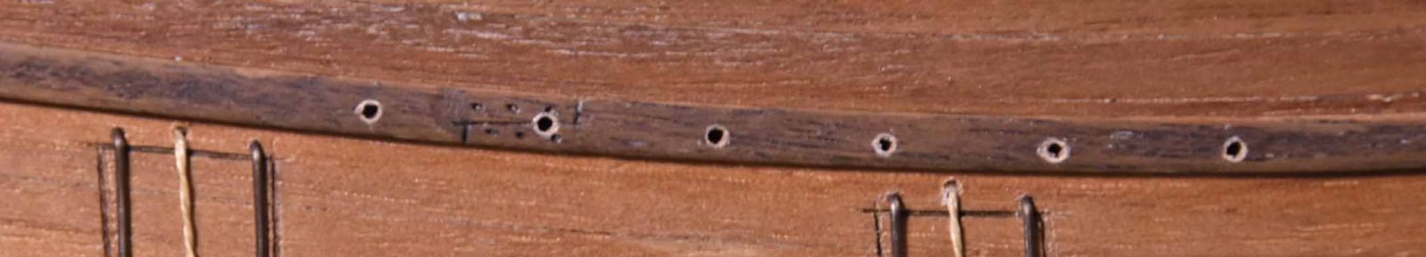

Eerst worden de gaatjes geboord van één mm in het berghout, de positie voor de gaatjes kun je vinden op één van de grote tekeningen die 1:1 zijn, (op de foto de gaatjes voor de juffers van de grote mast aan stuurboord), de onderlinge afstand van de gaatjes is 12 mm,

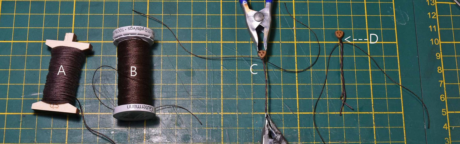

De puttings worden gemaakt van 0,5 mm bruin draad van Kolderstok, links op de foto (A) dit draad word om de juffer gelegd waarna ik een bindsel maak van 0,1 mm ook bruin draad (B) en het bindsel word gelegd bij (C). Om de puttings allemaal even lang te maken tel ik de slagen van het bindsel voor iedere juffer, (D)
Vervolgens smeer ik ong. een cm van het draad wat ik eerst ineen heb gedraaid in met witte houtlijm, waarna het overtollige draad word afgesneden,
Daarna word het eindje met de lijm die nog niet droog is in één van de gaten in het berghout gestoken,
Waarna de putting met een nageltje word vast gezet en geborgd,
Daar de nageltjes wel zwart zijn maar enigszins glimmen tip ik ze aan met mat zwart nr. 33 van Humbrol,
Dit is natuurlijk een stuk bewerkelijker dan het draad uit de beschrijving, maar ik vind het er wel aardig uitzien en ik heb toch niet zoveel anders te doen....

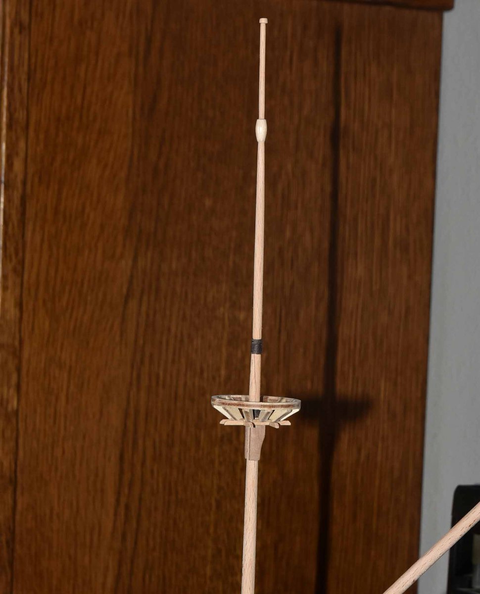

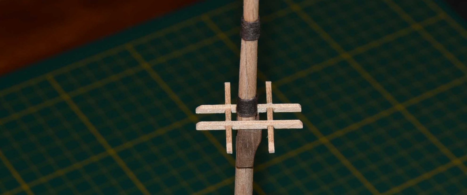

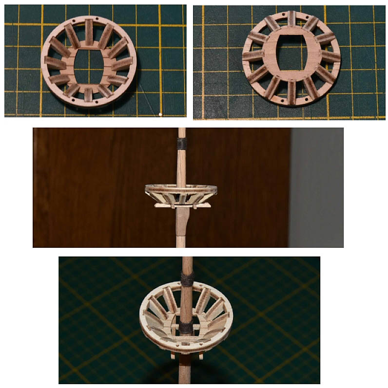

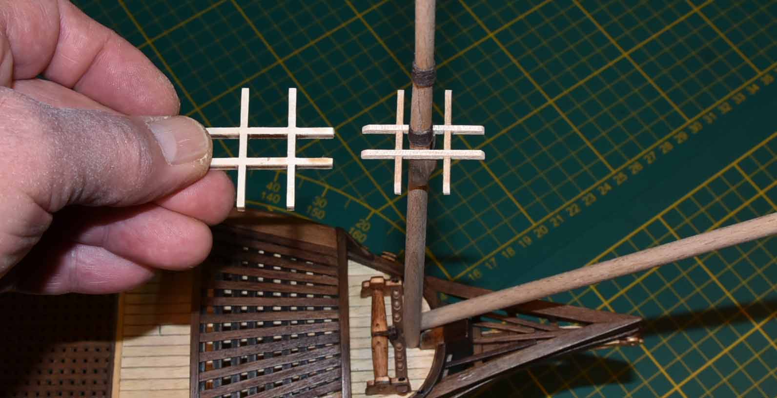

Vandaag de fokkemast + de steng gemaakt volgens de bouwbeschrijving. Mast is gemaakt van 6 mm rondhout en naar de top afgeschuind tot 4,5 mm en de steng is 4 mm dik en afgeschuind naar de top tot 2 mm. De mast en steng zijn verbonden met twee woelings van 0,5 mm bruin garen en het verbinding stuk is over een lengte van 30 mm afgeschuind en pas gemaakt.
De zaling heb ik opnieuw gemaakt en een tikkie fijner uitgevoerd en de langszalingen iets dichter bij elkaar gezet, waardoor de nommerstukken (oren) ook iets smaller konden worden uitgevoerd, hetgeen ik persoonlijk net iets mooier vind, ook is er nu straks wat meer ruimte voor de hoofdtouwen voor het want,

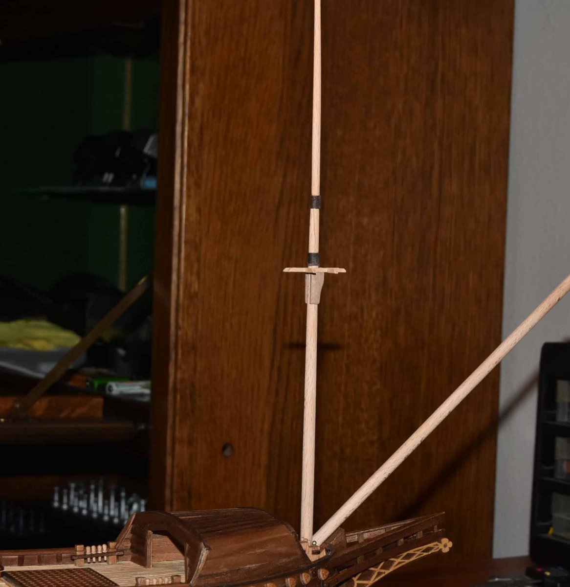

Op de volgende foto is de verbinding tussen mast en steng goed zichtbaar,
Piet, let wel op hoe je de mars plaatst. Er zitten gaatjes in de bovenrand waar de juffers doorheen vastgezet worden. Deze moeten (uiteraard :rolleyes:) aan de zijkant.
Hans bedankt, want zulke subtiele foutjes zou ik zomaar kunnen maken, maar ik heb er rekening mee gehouden. De beplanking van het platform loopt langsscheeps net als het dek en de gaatjes zitten aan de zijkanten. (op het 4e fotootje hierboven is het goed te zien, rechts is de voorkant en links de achterkant van de mast)
