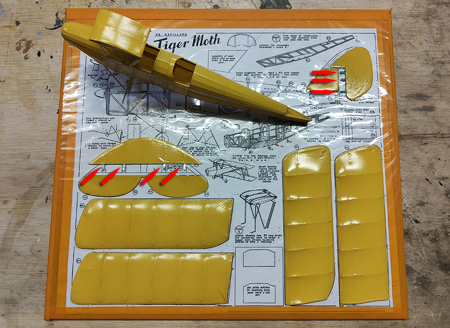

    Wat ik van m`n Moth geleerd heb is dat ik naast beweegbare staartvlakken bij deze Hurricane ook de ailerons beweegbaar ga maken.
    Dat heb ik bij de Moth niet gedaan maar denk achteraf dat dat wel beter was geweest voor het trimmen van de kist.

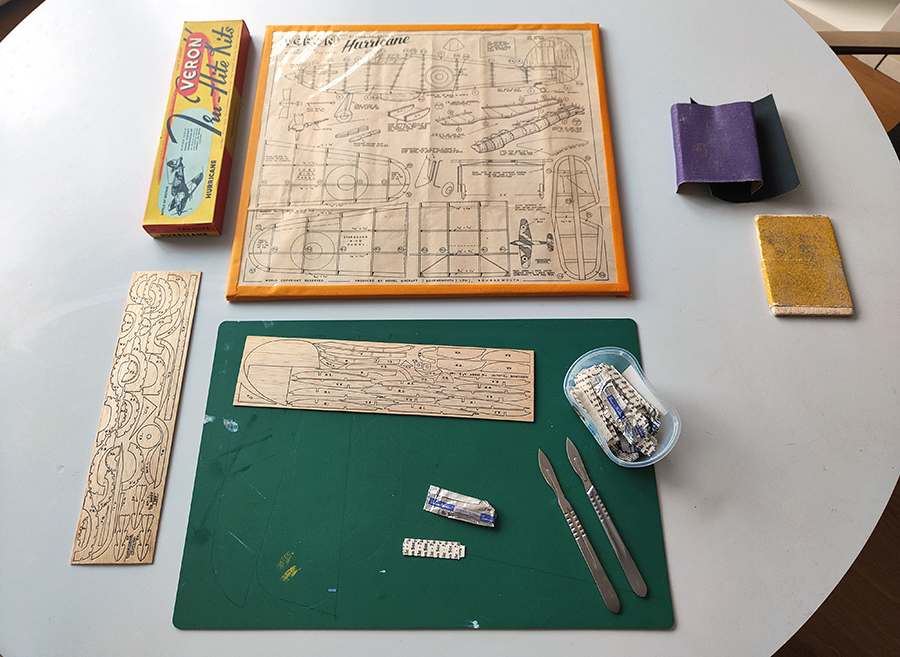

    Net als voor m`n Tiger Moth weer een dedicated bouwplankje gemaakt.
    Op maat gesneden zachtboard met daarop de bouwtekening en daarover bloemisten plastic:
    Komend weekend maar eens beginnen met het uitsnijden van de onderdelen.

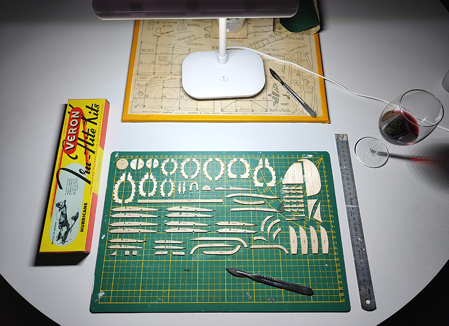

    Om de onderdelen uit te snijden heb ik niet m`n vertouwde breekmesje gebruikt.
    Die heeft een te dik snijblad en is niet scherp genoeg om bijvoorbeeld de sparingen van de longerons in de rompspantjes te kunnen snijden.
    Het dikkere snijblad splijt dan het balsa, hoe voorzichtig je het ook doet...
    Ik had nog twee oude scalpel houders liggen en een hoop losse 'surgical blades':.
    [​IMG]
    Zo`n scalpel is dun en scherp genoeg om delen, als bij de punt van het scalpelblad op onderstaande foto, uit te snijden:
    [​IMG]

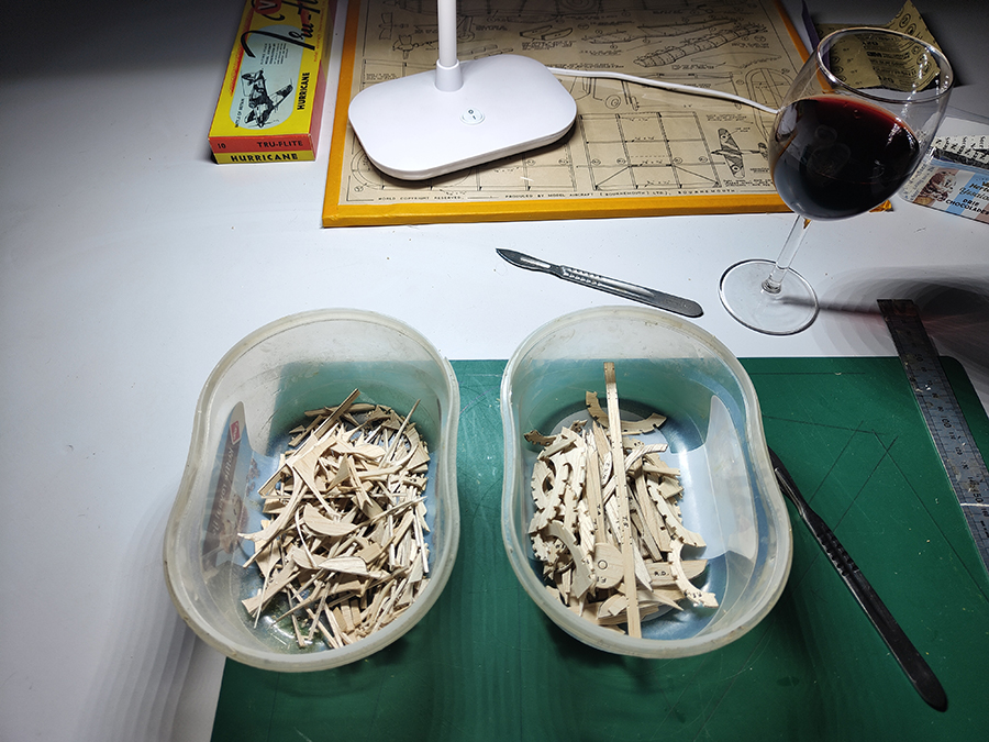

    Klaar :yes: Een bakje met afvalstukjes en een bakje met de onderdelen voor de Hawker Hurricane:

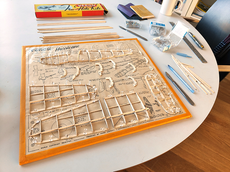

    Vanmorgen begonnen met de latjes op maat te maken voor de ribben en spanten van de staartvlakken, vleugel en romp.
    Net als de Tiger Moth is deze Hurricane een oefenmodel en in plaats van T-pins te gebruiken heb ik nu een keer punaises gebruikt.
    Dat werkt op zich prima maar mijn persoonlijke voorkeur voor de volgende bouw is toch weer T-pins.
    Vleugels en staartvlakken hieronder gereed en de eerste helft van de romp is in aanbouw.
    De halve rompspanten zijn op de vormstukken en latjes van de linker romphelft geplaats:
    [​IMG]
    Longerons in de rompspanten gelijmd:
    [​IMG]
    Onder toeziend oog van Snoopey de andere helft van de rompspanten verlijmen:
    [​IMG]
    Romp is dicht en alles van het bouwplankje gehaald om een keer licht te schuren:
    [​IMG]
    Om het 'vlees' van de rompspanten tussen de longerons te verwijderen heb ik een Dremel gebruikt:
    [​IMG]
    Volgens mij noemen de Britten dit 'scalloping':
    [​IMG]
    De basis voor de Hawker Hurricane is gereed:
    [​IMG]
    Volgende is het landingsgestel buigen/maken.
    Er zat geen pianowire in het kitje, maar dat heb ik gelukkig nog op voorraad.
    Groeten, Ramses
