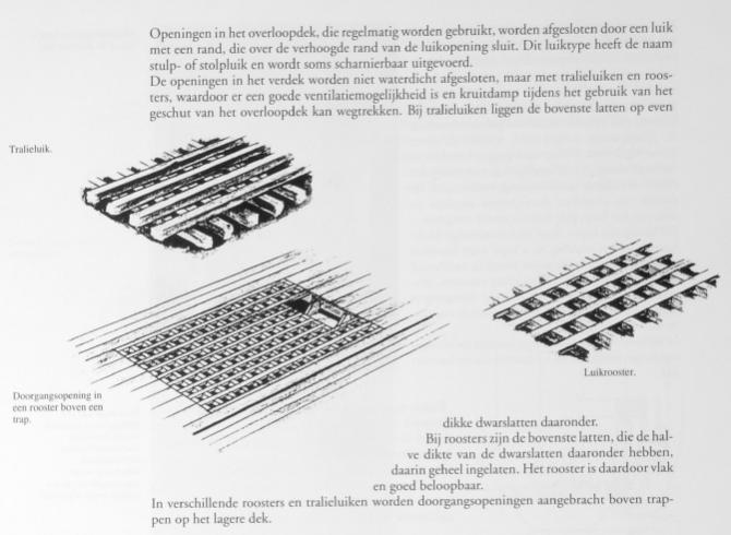

De roosters bestaan uit kammetjes.
Er ligt altijd een aaneengesloten kant, en een niet aaneen gesloten kant boven.
Nu gaat het erom of je de bijv. aaneen gesloten kant in de lengte of in de breedta legt.
Is zoals Jan al zei; kijk naar de foto van het grote rooster en vergelijk dit met de kleine roosters.
Als je goed kijkt zie je het:)

Ik weet niet of het een regel voor was, maar Kamer (VOC Retourschip blz 127) laat het ook zo zien:
full

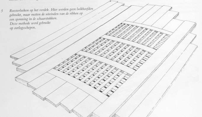

Ketting (Prins Willem blz 40) geeft er ook een constructieve reden voor:
full
Dus ik denk dat het wel als een "regel" opgevat kan worden.

ik zie dus dat ik ze goed heb liggen als ik naar de tekening kijk van Ketting.
ik zal voor de zekerheid nog even zoeken naar foto's van de Vasa.
