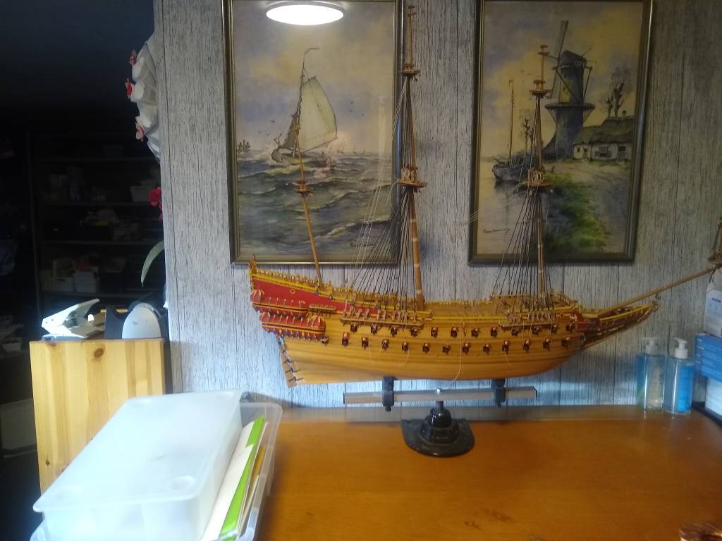

Allereerst verplaatst uit woonkamer naar hobbyruimte.
De tekeningen doorgenomen om te kijken whats next[emoji38]
Staand want afwerken en nog een paar knoopjes in het want (allemaal nog).
Verder zijn de ra's ook al zo ver voorbereid, dus na staand want gaat het sneller.
Ik bewaar de ra's nog even omdat dat mooi op de clubavonden gedaan kan worden (zodra dat weer mag).
De admiraal kijkt mee hier in huis en voert druk op om deze af te ronden, zodat deze gereed in de woonkamer kan komen te staan.

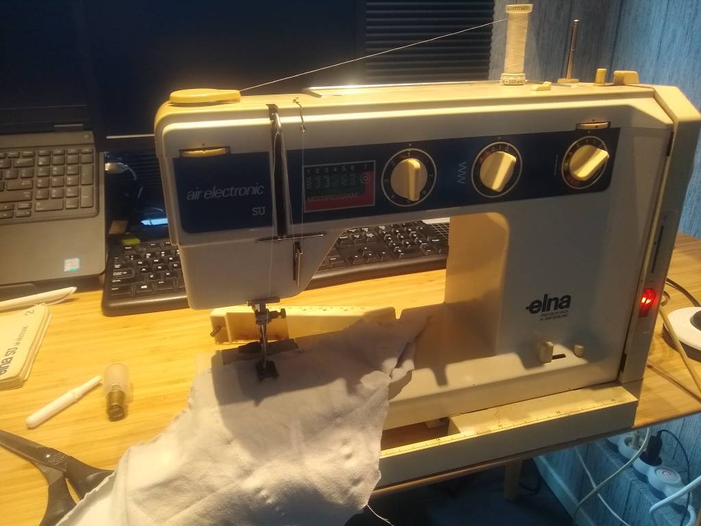

Ze mag me wel assisteren met het maken van de zeilen.

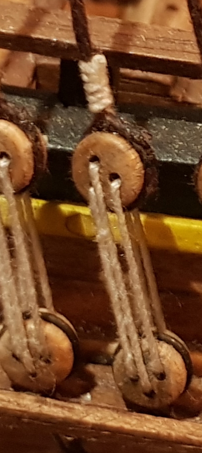

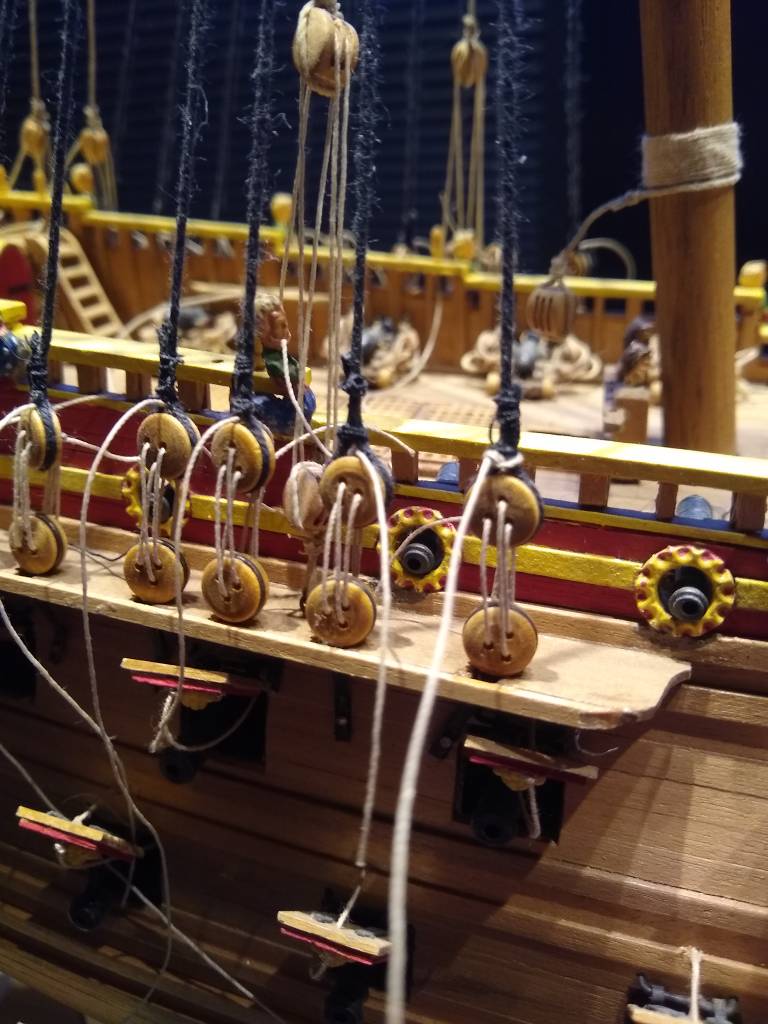

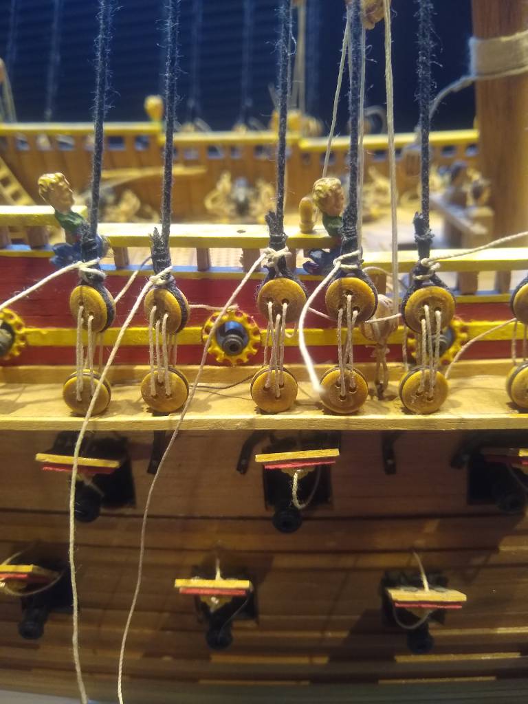

Vraagje, wie kan mij helpen aan een goede knoop om deze lijntjes van de jufferblokken mooi vast te maken. Heb ooit tekening gehad daarvan maar kan deze niet meer vinden
Hoi Jan, je zal nu een arsenaal aan antwoorden kunnen gaan krijgen hoe het zou kunnen.;) voorzien van foto's uitleggingen en hoe het historisch zou moeten. Ik doe het zoals jij nu al begonnen bent. Maar dan een 6tal halve steken boven elkaar zodat het gestropt lijkt. Dat is niet helemaal correct maar het oogt rustig.

Die kan er helemaal niet mee overweg. Aan kleding ga ik me echt niet wagen.
Kan het haar dan wel leren.
Deze was van mijn schoonmoeder en die hielp me in verleden met zeilen maken, maar is helaas 2 jaar geleden overleden.
Heb in verleden al voor 3 andere schepen zo zeilen gemaakt (Tjalk, Zeeschouw, Statenjacht)

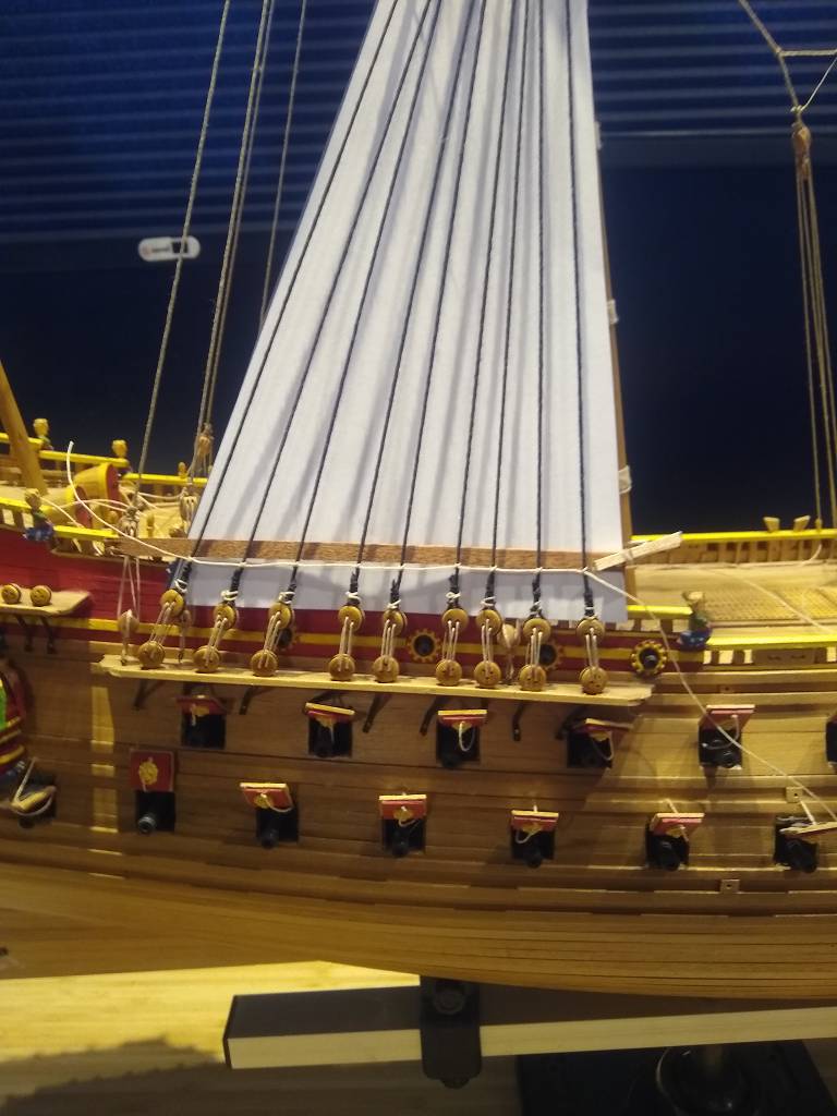

Zomen omstikken en banen erin stikken.
Het lijk wordt daarna met de hand eraan gemaakt.
Van de Vasa is bekend welke zeilen gevoerd werden op haar 1e en gelijk laatste trip. Er zijn met de berging veel zeilen ongebruikt uit het ruim geborgen.
Doel is om alleen deze zeilen te gaan maken.

Ga me nu eerst er toe zetten om een paar honderd mastworpen te gaan maken voor de weeflijnen
