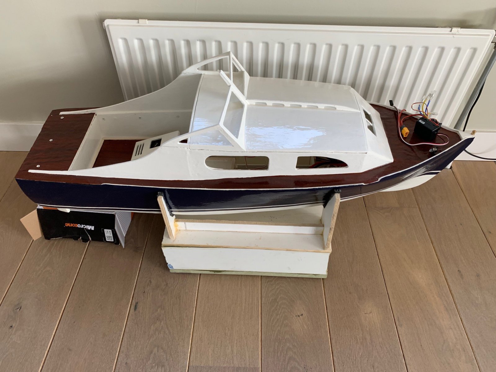

Goedemorgen allemaal,
Ik ben harstikke nieuw op dit forum, dus vergeef mij dat ik misschien een vraag stel die al in een ander forum/topic is gesteld.
Ik heb in corona tijd een modelboot gebouwd. Vanaf tekening, hout gekocht, plamuren, schuren (heel veel schuren) en onderdelen uitgezocht voor de motoren en vaarregelaar ect.
De eerste motoren, die stuwde de boot niet echt vooruit en deed afbreuk aan het model en heb ik zwaardere motoren besteld. Deze aangesloten op de bestaande vaarregelaar en dat ging niet heel lang goed. Er kwam een rookpluim vanuit de boot en ik kon niet meer remmen met de boot. Dus naar de kant gestuurd en opgevangen. Het dak eraf en daar zag je de vlammen in de vaarregelaar. Deze ontkoppelt en snel in het water gehouden en toen was hij geroosterd... :( Een nieuwe besteld die meer aankon en geprogrammeerd kon worden. Dus op 25% van het vermogen maar begonnen en toen heb ik 15 minuten mooi kunnen varen. Niets werd te warm en ik probeerde het op 50% van het vermogen. Dat was na 10 minuten ook bekeken en toen lag hij stil midden op het op water :) Met een surfplank weer opgehaald, maar ook deze vaarregelaar is nu kapot.
Nu is het even de vraag, zijn de accu's het probleem en trekt het geheel te veel vermogen?
Moet ik andere accu's eraan koppelen?
De motoren zijn 12T motoren met veel toeren: 2x deze: https://nl.aliexpress.com/item/1005...7FWWmGh3&utparam-url=scene:search|query_from:
De laatste vaarregelaar was deze: https://nl.aliexpress.com/item/1005...AsPvJbXt&utparam-url=scene:search|query_from:
Deze leek mij geschikt o.b.v. de output: 6 volt en 4A
De vaarregelaar is aangesloten met 2 accu's:
7,4 Volt met 6200mAh
Deze staan in serie, zodat 7,4 volt blijft, maar de mAh wordt dan 12.400 mAh.
(ik dacht, dan kan ik lekker lang varen, maar dat tot op heden niet gelukt ;)).
Nu is het de vraag, is de vaarregelaar niet geschikt voor deze motoren?
Of zijn de accu's te zwaar en kunnen de motoren te veel vermogen vragen / krijgen en brand de vaarregelaar door?
Of moet ik per motor een vaarregelaar aansluiten en 1 accu per vaarregelaar?
En dan met z'n tweeën aansluiten op 1 kanaal op de ontvanger.
Advies is daarom welkom, zodat ik nu kan investeren in de juiste onderdelen en lekker kan genieten en de boot ook een keer vol gas door het water kan varen (want altijd vol gas is ook niet leuk, langzaam varen is ook mooi).
Alvast bedankt voor elke reactie.

Hoi. Welkom op het forum. Leuk dat je bent gaan bouwen. Mooi scheepje geworden!
de motoren die je hebt gebruikt vragen veel meer stroom dan dat je regelaar kan regelen.
Hoeveel je motoren aan stroom gebruiken weet ik niet, maar bij volgas en tegen de stroom in kan dat zo maar 30/40/50A of zo zijn.
Met een stroommeter zou je dat kunnen meten, maar met een ruim zwaardere regelaar zit je ook wel goed.
Hou ook rekening mee dat motoren in een vliegtuig of auto door wind koeling krijgen. Bij boten is dat lastiger en wordt er dan met waterkoeling om de motoren gewerkt. Het is niet gezegd dat dit bij jou nodig is, maar het is wel iets om rekening mee te houden.
Ik ben al even gestopt met modelbouw maar iedere motor heeft een apparte regelaar nodig zover ik weet.
Vraag me niet waarom maar ik zal even voor je zoeken op het forum voor je of ik het juiste antwoord kan vinden.
Welkom op het forum
Een groot probleem is dat hier gebruik wordt gemaakt van motor specificaties die weinig tot niets zeggen over de motor. Er wordt nergens opgegeven hoeveel stroom de motoren mogen trekken. Wat hier als belangrijke specificatie wordt opgegeven is het aantal turns, dat zijn de wikkelingen, van de motor. In de RC auto wereld dit is een bijna standaard iets. Dat komt doordat men hier vrijwel nooit "zwaardere accu’s" gebruikt dan 2S, dat is 7,4V. Hierdoor zijn een aantal andere dingen iets minder belangrijk.
In jouw geval zie ik een aantal knap grote problemen.
De eerste is het feit dat je twee accu's in serie zet. Dat is effectief een 4S accu, dus 14,8V!!!!! Dat is sowieso teveel voor de regelaars, die kunnen maar 7,4V (maximaal ongeveer 9V) aan. Daardoor hebben ze het al moeilijk, de grote stroom is echter het grootste probleem, zie iets verderop.
Je moet de accu's parallel zetten, dan heb je 7,4V en verdubbelt de capaciteit.
Het tweede probleem is dat de eerste regelaar maar 4A kon verwerken. Dat is echt veeeeeel te weinig, ik kom hier later verder op terug.
De tweede regelaar kon meer verwerken maar ik begrijp dat je beide motoren op één regelaar hebt aangesloten. In dat geval zal deze regelaar het ook niet volhouden zoals je al hebt gemerkt.
Dan de motoren. Je hebt gekozen voor 12T motoren. Dat is voor een boot als deze echt absurd. Die motoren maken veel, echt veel te veel toeren. In de specificaties wordt opgegeven dat de motor 32000 toeren draait bij 7,4V. Jij hebt de motor op 2 accu's in serie aangesloten dus draait hij eens zo snel, 64000 toeren!!!!
Dat is voor een scheepsschroef onmogelijk hoog, zelfs 32000 toeren is al erg hoog. Alleen speedboten zullen dergelijke toeren draaien. Dit is geen speedboot, wel een snelle motorboot. Ik schat zo in dat mogelijk rond de 30km/uur een mooie maximum snelheid is voor deze boot. De echte bootjes mensen kunnen je hier meer over vertellen.
Nu het grootste probleem. Hierboven schreef ik al over die heel hoge toeren die de motor draait. Feitelijk moet ik schrijven "wil draaien". De schroef is een belasting van de motor die daardoor afgeremd zal worden. Als de motor afgeremd wordt gaat hij langzamer draaien en daardoor meer stroom trekken. Omdat de motor absurd snel wil draaien maar enorm wordt afgeremd door de schroef zal hij heel veel stroom gaan trekken. Als je dan ook nog eens twee motoren op één regelaar aansluit zal dat heel snel te veel worden en vliegt de regelaar in de fik.
De beste oplossing is andere motoren kiezen, motoren die veel langzamer draaien. Ik zou denken aan motoren met een kv waarde van 1000 tot 1200 omw/min/V. Bij de door jouw aangegeven motoren is er niet één die langzaam genoeg draait. Zelfs de 40T motor heeft nog een kv waarde van rond de 1700 en draait zo'n12000 toeren bij 7,4V.
Dan krijgt elke motor een eigen regelaar en accu van 7,4V. In jouw geval zou ik kiezen voor de tweede regelaar die hebt gebruikt. Die kan de maximale stroom van een motor goed verwerken. Helaas kan ik het niet voor je uitrekenen omdat nergens het vermogen of de maximale stroom die de motor mag verwerken wordt opgegeven. Dat is een probleem met die auto motortjes.
De regelaars kan je met een Y kabeltje samen op de ontvanger aansluiten. Die regelaars hebben een BEC schakeling zodat je geen aparte ontvanger accu nodig hebt. Als je een Y kabeltje gebruikt moet je van één van de regelaars de rode draad uit de connector halen en goed isoleren met een stukje krimpkous. Op die manier zal de BEC van slechts één regelaar de ontvanger voeden. Als je beide aangesloten laat zou het mis kunnen gaan, dan zou één van de twee regelaars, in het ergste geval beide, mogelijk kapot kunnen gaan.
Succes.
Deze motoren zijn totaal ongeschikt voor schepen. Veel te veel toeren! Trekken ook enorm veel stroom.
Je zou beter je batterijpacks parallel aansluiten (plus op plus en min op min) want anders verdubbel je het voltage 7.4 + 7.4 = 14.8 Volt !!! Dit geeft gegarandeerd rooksignalen.
De schroeven zeker niet groter dan de diameter van de motor en opletten als je speedschroeven gebruikt, deze vragen meer vermogen.
Je hebt traag draaiende motoren nodig, deze gebruiken ook minder stroom en hebben een hoger koppel.
Bedankt Alex, zal eens gaan zoeken naar zwaardere vaarregelaars die misschien 100A aankunnen. Meten is even lastig zonder vaarregelaar dus is misschien ook even een gok.
voor de ventilatie heb ik kappen over de motoren gemaakt met een uitsparing voor de koeler en ook wat luchtinlaten. De motoren voelden niet warm aan toen ik een kwartier had gevaren en ik laat waterkoeling even voor wat het is op dit moment. Maar ik had al wel gekeken of ik dat makkelijk kon regelen en heb daar wel ideeën over.
Maar ik ben ook bang dat het troebele water voor verstoppingen gaat zorgen en dat ik dan ook een probleem heb .
nog genoeg om over na te denken.
