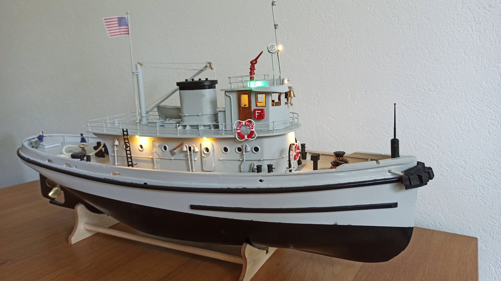

8 ceĺlen x 1,2 Volt is 9,6 Volt. Zet er een accu van 7,2 Volt in en je problemen zijn verdwenen. Komt gelijk de vraag op: Als de nominale spanning 7,2 Volt (6 cellen) is, waarom gebruik je dan een accu van 8 cellen? Of doe gewoon wat Ernst voorstelt en geef minder gas. Je regelaar is daarvoor gemaakt. Wordt hooguit een beetje warm. Mooie vaarboot trouwens en netjes gebouwd! Gr. Klaas.

Albert, Bedankt voor je antwoord. Zou na een poosje varen op de gewenste snelheid eens voelen of de regelaar erg warm is. Zo niet dan verder geen actie. Een weerstand verstookt alleen maar energie en zet het om in warmte. Oude mechanische regelaars bestonden ook uit weerstandsdraad en die werden als je niet volaan voer warm. Bij regelaars met transistors werd de eindtransistor ook heet, maar hedendaagse regelaars schakelen anders en wordt de spanning van de accu voor korte of langere perioden ingeschakeld. Daarbij ontstaat relatief weinig warmte en een hoger koppel in de motor. Wil je voluit minder stuwkracht of snelheid dan is een schroef met minder spoed de oplossing. Om de schroef te demonteren zou je de motor kunnen losmaken en de as iets naar binnen kunnen trekken. Of is het mogelijk om de koppeling te verwijderen? Dan kan de as ook iets naar binnen om de schroef te demonteren. Kijk maar of je iets met deze info kunt. Gr. Klaas.

Stoer bootje mooi gebouwd.:thumbsup:
