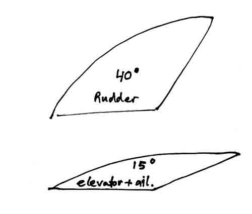

Iemand op mijn club deed me deze tip aan de hand. Maak twee mallen, van karton, hout, noem maar op... van 140 en 165º. Schrijf het aantal graden erop.
full
Die van 40º is voor richtingsroer, volgens mij voor uiteenlopende toestellen geschikt.
De andere geeft een uitslag van 15º, en dat is heel geschikt voor hoogteroer en ailerons.
Ongeacht hoe groot het model, of hoe groot het roervlak!
Als je nou uitslagen moet instellen op een model, leg je de mal aan met de geijkte hoek bij de scharnierlijn, en je ziet meteen of de uitslag een beetje klopt.

Af en toe maak ik een malletje maar dan zou ik voor elk model een mal moeten maken want geeneen heeft dezelfde uitslagen.
Meet dus maar gewoon door.
...maar dan zou ik voor elk model een mal moeten maken want geeneen heeft dezelfde uitslagen.
Toch denk ik dat deze mallen voor 90% van de modellen bruikbaar zijn.
Misschien niet voor de hele snelle, en voor 3D weet ik het niet. Maar dus zeker handig voor beginners.

Zal niet makkelijker werken, maar nu kun je wel makkelijker een malletje maken.
Met die maten teken je in de hoek van je kartonnetje een driehoekje van 75mm lang en 43mm hoog. het overgebleven stuk karton kun je zo op je vleuge o.i.d. zetten als mal :D
Vind je dat eenvoudiger dan een kartonnen malletje? :rolleyes:
Wat is eenvoudiger, deze methode is gewoon anders.
Ik zou erg veel malletjes moeten maken voor de diverse kisten, en natuurlijk ben je net dat malletje kwijt wat je nodig hebt :D.
Ook het vinden van de juiste nullijn om het malletje op te leggen is soms een probleem, behalve dan bij de meeste indoor toestelletjes.
