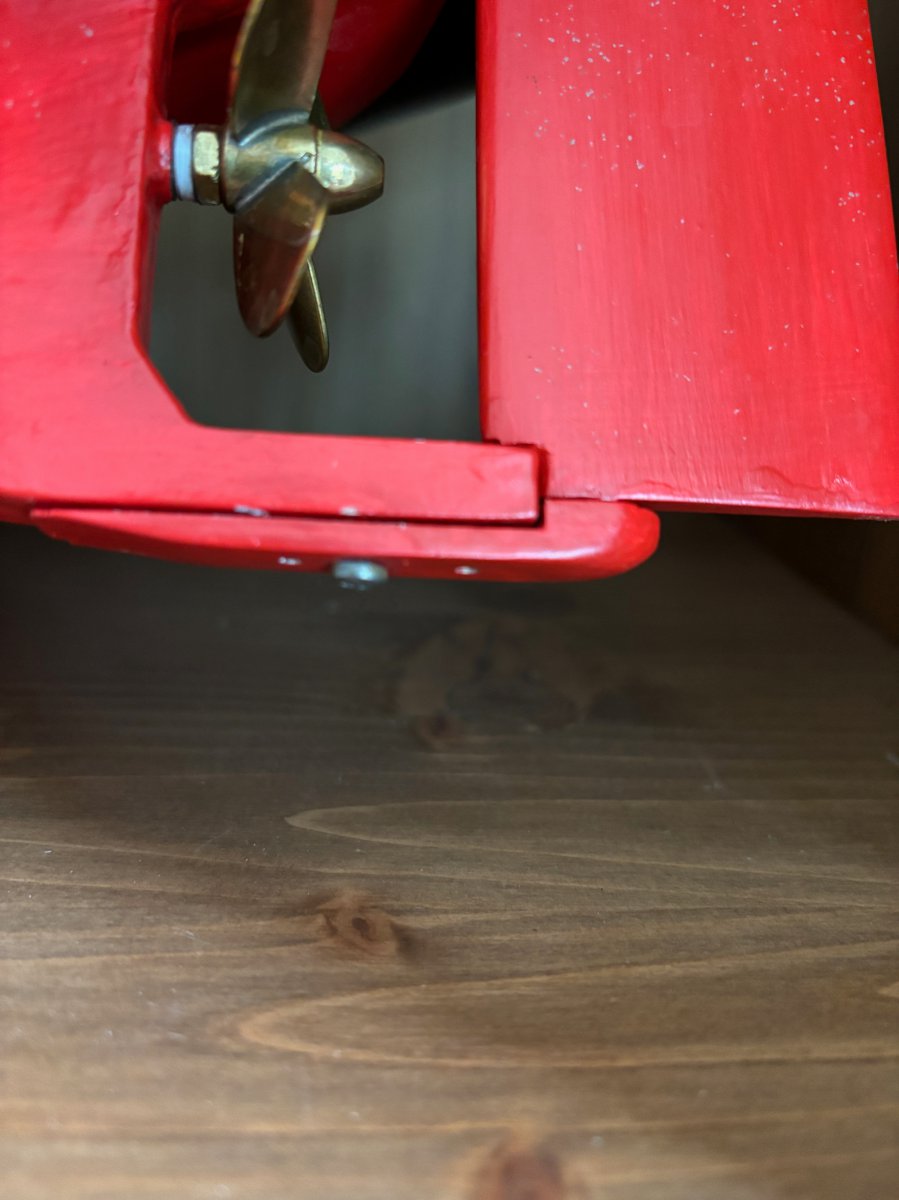

De hak van de Tim is sowieso verwijderbaar.
Dat schroefje gaat misschien nog vervangen worden door een boutje in een ingelijmd busje. dit tegen het rotten van het hout.
Bekijk bijlage 585289
Groet,
Maarten
Persoonlijk had ik dat verzetje onderin het roer weggelaten en het vaste deel van de hakbalk iets korter gehouden. Dit zal wel werken, maar dan had het roer er nog net iets makkelijker uit gekund.
Maar als ik naar de plaatjes van Piet kijk, is jouw oplossing ook een aanpassing van het originele bouwdoos-ontwerp? Wel mooi gedaan!:thumbsup:
Ah, OK, dát wist ik dan weer niet, maar laat onverlet dat ALS ik dat gedaan zou hebben, dat ik dan de hakbalk aangepast zou hebben teneinde het balansdeel van het roer zonder contact te laten passeren... Dan had je stap 21 op je illustratie ook iets moeten aanpassen, maar kleine dingetjes hou je nu eenmaal :D
Wel leuk om zo de verschillen in oplossingen te zien. Zelf zou ik twee schroefjes gebruiken om het losse deel vast te zetten. En een busje om inwateren te voorkomen is slim. Bij mijn avatar was het hechthouten schroefraam door vocht gaan rotten. Maar toen was ze al 50+. Dus niks mis met de kwaliteit van het Graupner houtwerk. Succes verder Piet! Is een leuke boot om te zien. Gr. Klaas.
