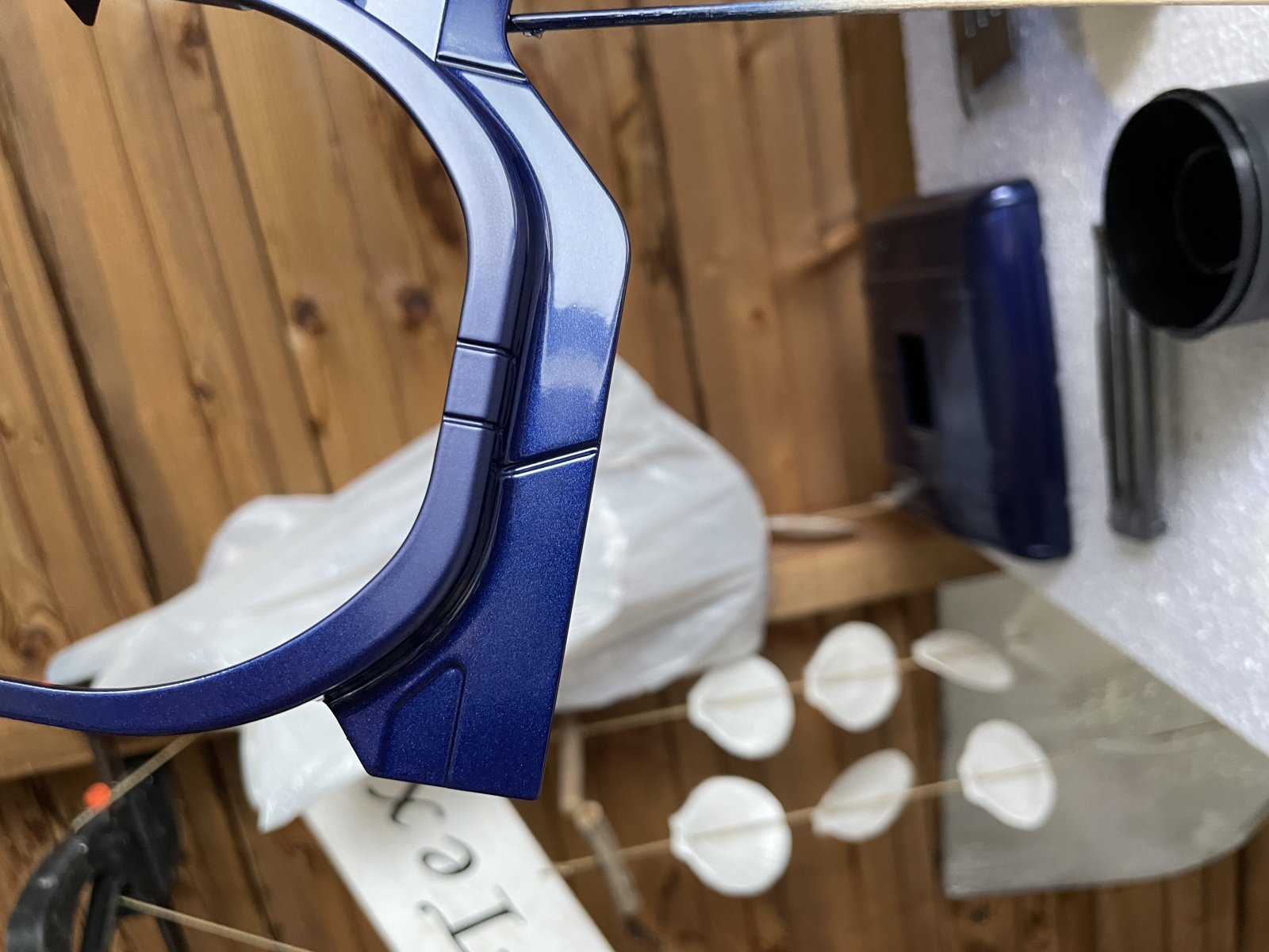

ik ben zojuist begonnen met het spuiten van een Tamiya Scania , foto’s volgen . Ik gebruik tamiya ts 51, zwarte primer motip en spraymax clear. Na echter veel primer problemen (orange peel ) is dit nu afgerond door middel van een hoop schuurwerk . Echter wil de ts niet helemaal lukken . Hij droogt wat mat en grijzig op de randen .
wat ik doe is;
bussen in het warme water , goed schudden. Spuiten todat het stukje helemaal nat oogt en egaal .
ik heb het ook geprobeerd met hele dunne lagen . Maar dan voelt het stukje zanderig en glans is niet mooi . Komt dit door te weinig lagen ?
aan clear nog niet toegekomen .
Vergeef me voor mijn waardeloze spelling !
Bij voorbaat dank .

het klinkt alsof dat je nog een alkyd bus van motip in de hand hebt, terwijl de rest acryl is. Check even het etiket. Acryl op alkyd geeft idd wat je beschrijft. Omgekeerd niet. Alles bij acryl houden is makkelijkst. En trouwens, sinds zowat een jaar of zo dacht ik, kan ik geen alkyd bussen meer kopen...
Motip primer zou acryl moeten zijn , wat ik zat te denken misschien komt het door het schuren van de ts lak , ik heb de neiging om de base coat nog na te schuren voor de laatste laag .
Naja , voor mij is het nu opgelost door motip door duplicolor te vervangen , het ding met die motip is bij dat halverwege de fles je hem beter weg kan gooien . Sputtert , druk is weg . Misschien heb ik een slechte badge ofzo ? . In het verleden weinig problemen mee gehad . Echter met het terug schuren van de motip zag ik ook allemaal soort kanaaltjes in het plastic als of er een reactie had plaats gevonden
