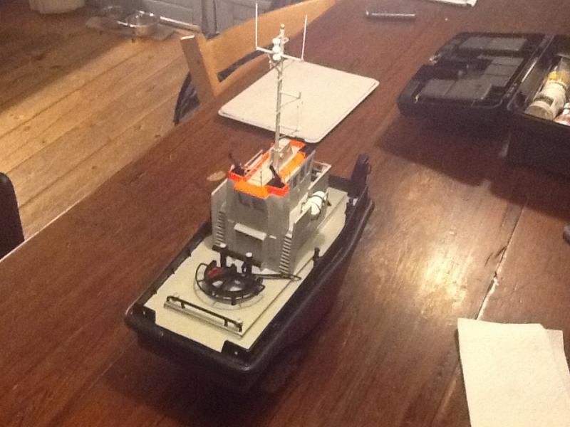

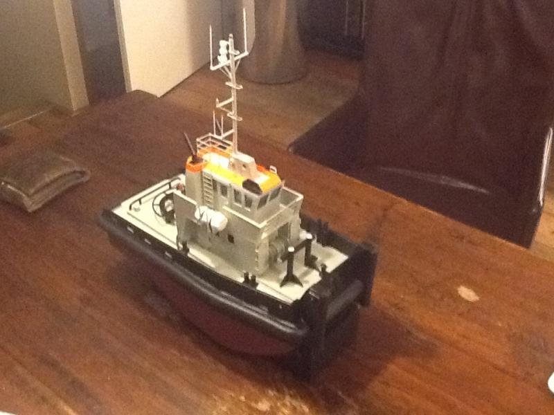

Dank jullie wel voor alle leuke reacties. Deze opbouw is wel mijn vaders werk hoor! Ze wordt wel steeds leuker. Ik snap nu goed waarom je eerst een tekening moet maken en dat je daar best wat van kan afwijken. Alle ideetjes die we hadden lukken daardoor erg goed. Nu is de lier voor klaar (niet werkend maar wel leuk) en achter zijn wat aanpassingen gedaan. Ook het dak van het stuurhuis en de mast zijn bijna gereed. Het is nog even wachten op wat lampjes en andere spullen die in bestelling zijn.

Over haar vaargedrag wil ik nog wel wat kwijt. De mast stond er nog los op, die zit nu vast. Dat gewiebel was geen gezicht natuurlijk. Ze heeft wat veel vermogen voor haar grootte. Daardoor is ze wel haast zenuwachtig. Als we gewoon rustig varen heeft ze een super vaarbeeld! Mijn vader was gewoon niet helemaal zichzelf toen hij voor het eerst met haar ging varen. Alle dingen die wij niet mogen deed hij wel. Testvaren noemt hij dat en daarom mag het wel. Ja, ja.
Als je ergens tegenaan aan het drukken bent is een beetje vermogen niet gek, lijkt me...

Opbouw bijna gereed
Max heeft wel een punt. Ik ken weinig duwscheepjes die een dergelijk stuntgehalte vertonen in de real world. Stiekem blijft het aantrekkelijk wat ondeugend te zijn en "onverantwoord" vaargedrag te vertonen. Uiteraard "uitsluitend" om het Tugje uitbundig te testen en haar grenzen te verkennen! Je moet als vader altijd het goede voorbeeld geven, maar wat moet dat moet. Ahum.......

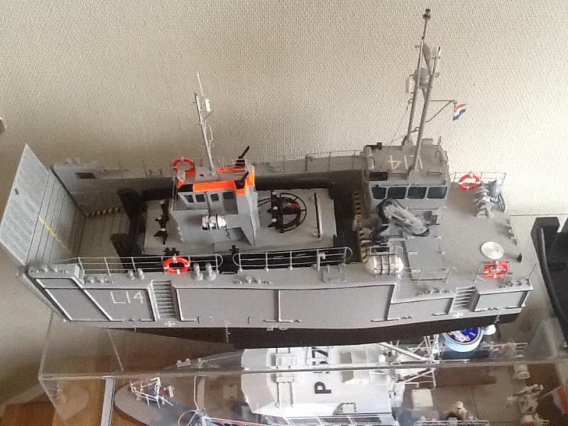

Ik bedacht mij op school dat wij nog een eis hadden voor de Multi Tug die nog niet uitgeprobeerd is. Ze moest in de L14 passen. Waarom wij dat bedacht hebben ben ik helemaal vergeten want het slaat eigenlijk helemaal nergens op.
Ze past wel!
