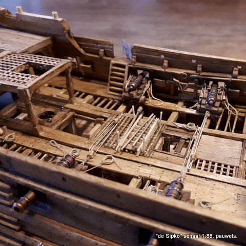

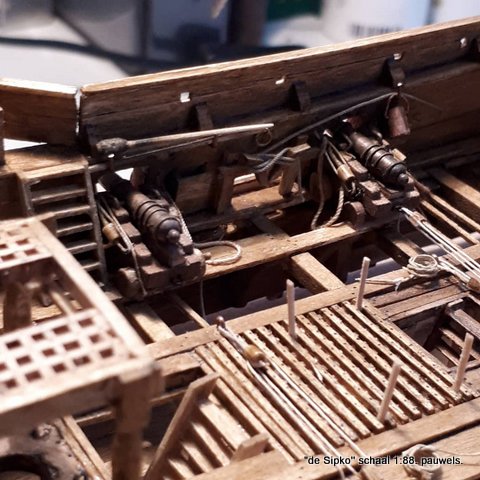

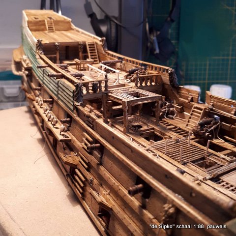

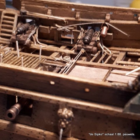

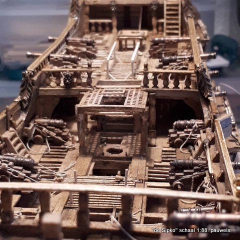

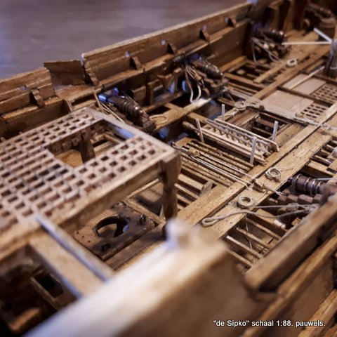

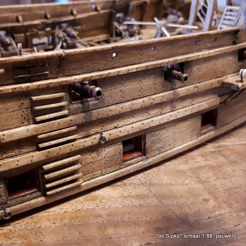

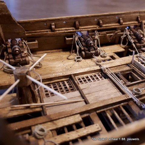

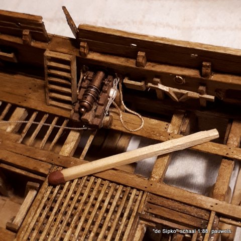

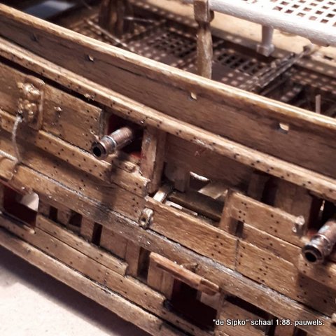

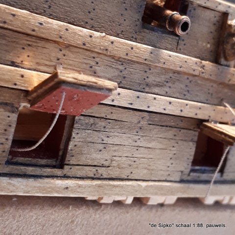

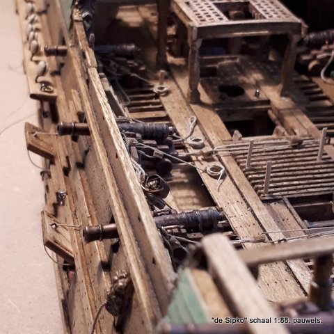

Spiegelschip 140 voet. 1:88. " de Sipko"
zomaar een paar foto's.
Wat een mooie bouwstijl heb je. Hoe bewerk je het hout, dat het er zo verouderd uit ziet? Of heb je dat al eens uitgelegd? Dan ga ik teruglezen
Freek
Freek
Het is niet zo moeilijk. Gewoon beitsen en gelijk met een doek er overheen. De Highlight's breng je aan door het hout weer blank te schuren. Door een tweede keer te beitsen blijft het effect. Ook kun je slijtplekken aanbrengen bv. op de trappen en onder de kanons. Je moet gewoon even durven.
