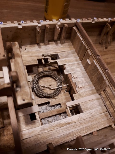

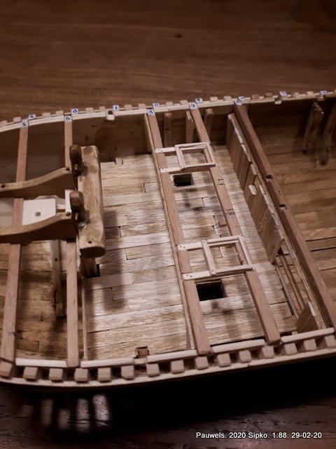

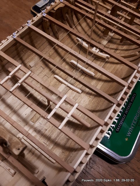

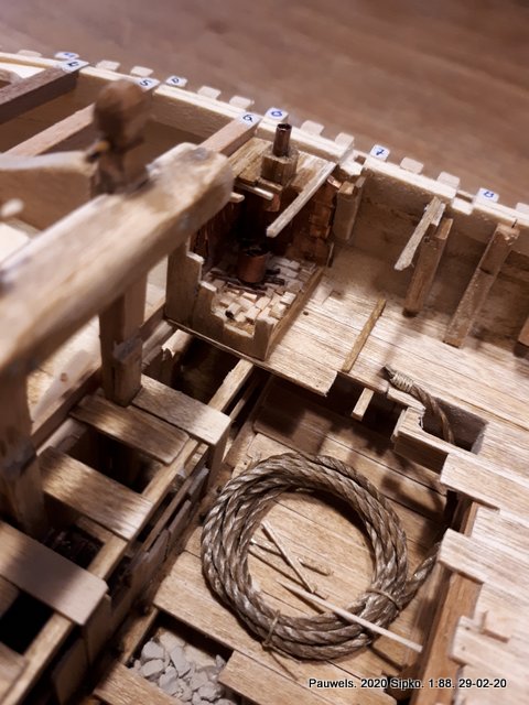

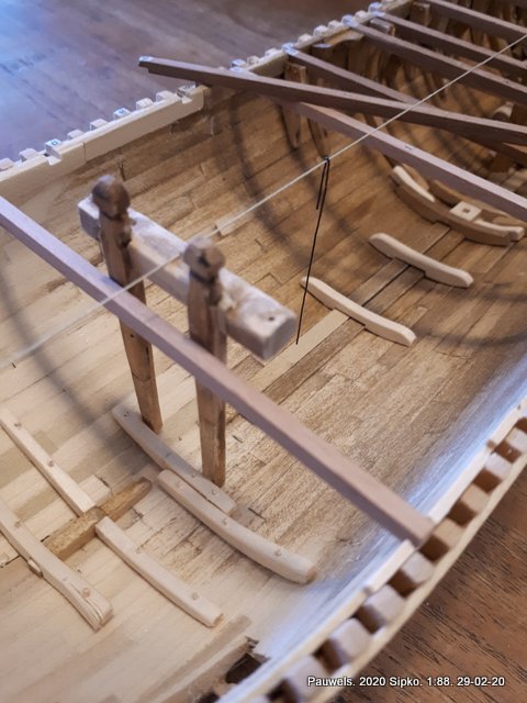

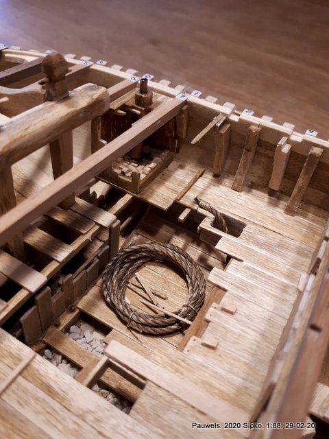

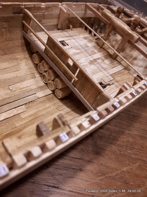

Goedeavond beste mensen, van de week bezig geweest aan het schip en wel in de omgeving van de fokkemast. Het schip uitlijnen en de grote beting plaatsen
Het is veel gepieker om een logisch verhaal te laten zien. Ik kijk veel na in de geschriften van Witsen en van Yk. Als jullie iets toe te voegen hebben, of andere ideeën, zou ik dat graag vernemen. Alles is welkom. :)

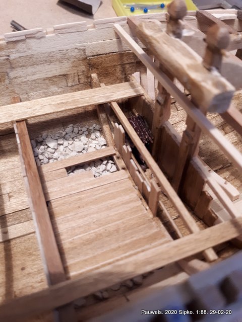

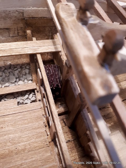

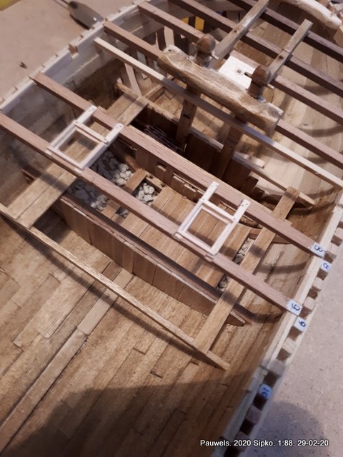

Ik heb wel gezocht naar modelsteentjes op het www. maar niet gevonden. Alleen 1:35. Nu heb ik dat met hout uitgebeeld, kan wat netter inderdaad.
Je krijgt op die schaal geen losse steentjes, maar volgens mij is schaal 1/87 het kleinste en dan krijg je een complete muur of delen ervan die je dan op maat maakt.
