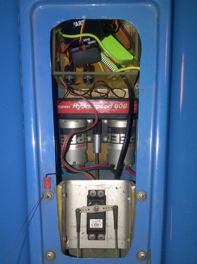

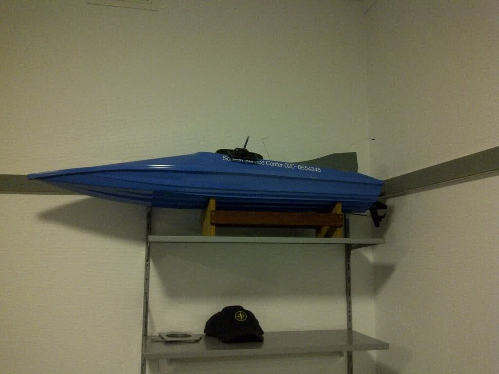

En de foto's:
Hallo Laurens,
Dat is een oude FSR romp als ik me niet vergis, die zijn behoorlijk zwaar gebouwd, want oorspronkelijk voor een verbrandingsmotor ontworpen.
Ven de electronica kun je alleen de zender, ontvanger en de servo opnieuw gebruiken, de rest kan er allemaal uit.
Vooral de sturende as is een beetje iel op dit formaat boot en niet écht geschikt om hard mee te varen.
Voor een brandstof versie moet je bij mannen als Hendrik Spoor zijn, want daar heb ik geen verstand van. (Hendricx op het forum)
Wil je electrisch rond de 80 km/h varen, dan kon het budget wel eens aan de krappe kant zijn.
Laat je vriend eens aangeven hoe hard het moet kunnen gaan.
Groeten, Jan.
Hij voelt inderdaad wel redelijk zwaar aan.
Wat voor brandstofmotor gaat erin? Benzine of methanol? Het ziet er naar uit dat deze boot brandstof aangedreven gaat worden.
In ieder geval bedankt voor de hulp!

Zo te zien is de romp er een van MRH uit de jaren 70.
Oude polyester romp kan je geen nitro/methanol motor meer in zetten ,
dan valt die gegarandeerd uit elkaar, verbaasd mij al dat die niet nu al broos is.
Rompmodel is voor FSR-V (onderwater-prop , onder de boot) ,
en dus eigenlijk niet geschikt voor FSR-O (half-onder-water prop .. áchter de boot)
Benzine-motor past er niet in .
Hoop werk (en waarschijnlijk zwaar boven het budget) ;
Kaal slijpen van binnen , epoxy toplaag met 80gr's weefsel ,
7,5 tot 13cc 'nitro-motor' , flex-as in FSR-V style.
Blijft : 1 motorig electro .. flexas .. strut en roer.
