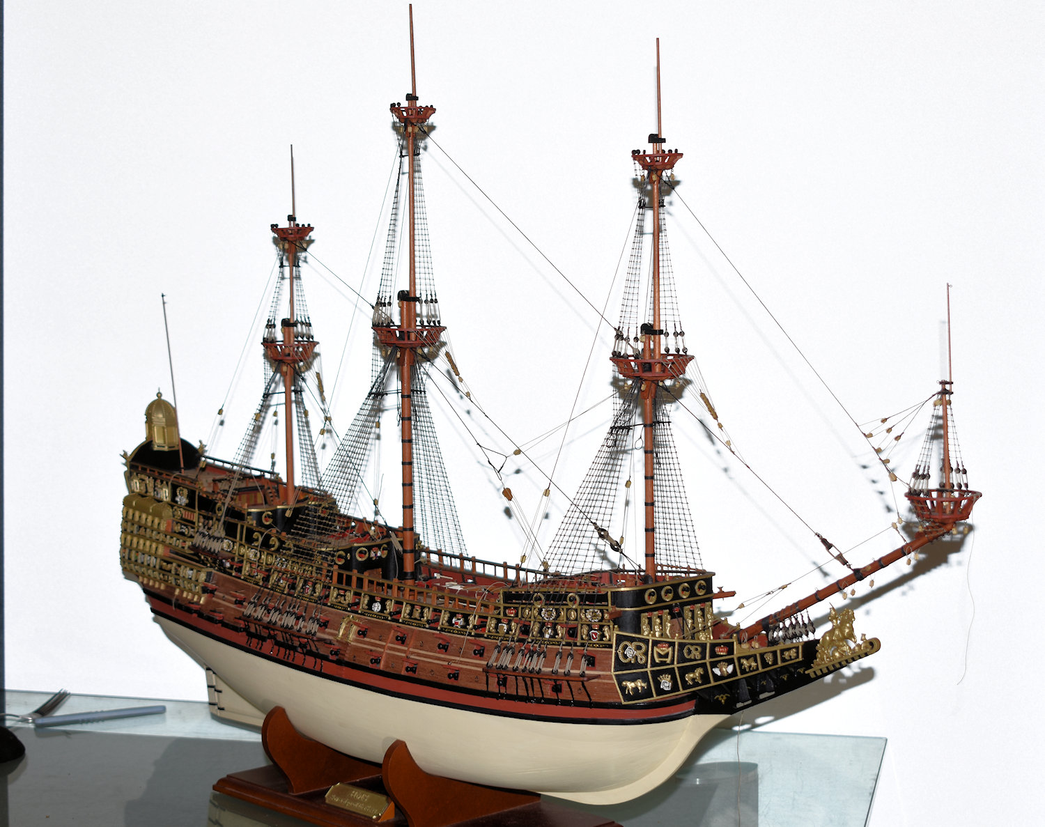

Eindelijk weer eens een paar uurtjes met de Sovereign bezig geweest, het was hier op een gegeven moment 30+ graden, toen is er niets van terecht gekomen, maar nu zijn de puttingwantjes van de stengen dan toch eindelijk klaar, op naar de volgende verdieping.:p:p
Ook nog even een foto zoals de Sovereign er nu bij staat.:):)
Petje af hoor Peter, niet alleen voor je prachtige model maar zeker ook voor je doorzetting vermogen! Ze ligt er schitterend bij en mooi met de camera vastgelegd :worship:
Erg strak werk Peter, al die knoopjes van de weeflijnen vergeet je nooit weer, mijn compliment voor je doorzettingsvermogen >> Klasse !!

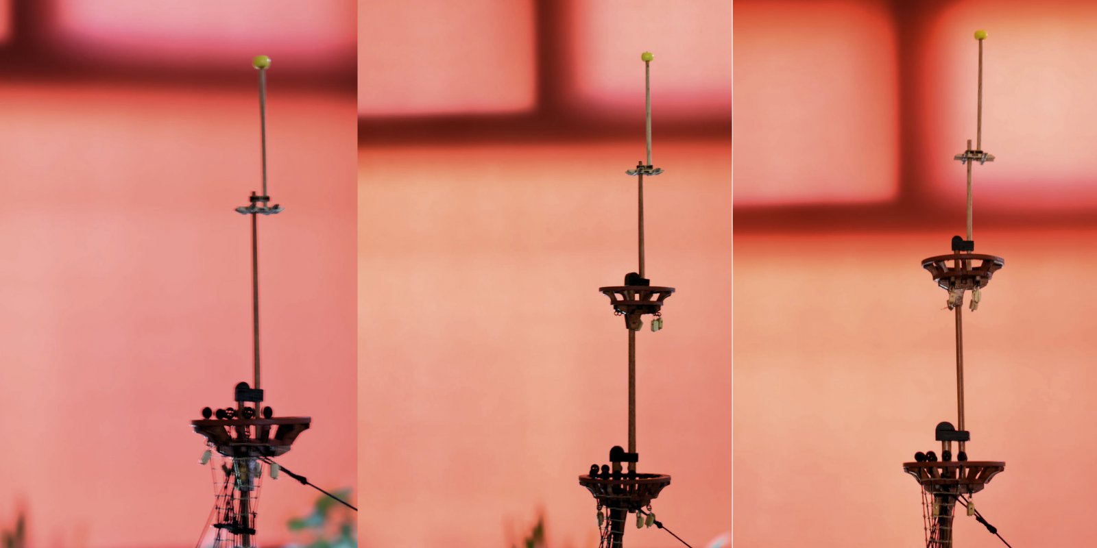

Om even aan de knoopjes te ontsnappen heb ik de zalingen en de vlaggenstengen gemaakt, en toen ik de zalingen gemaakt had, toen bleek eigenlijk
dat de fokke-bovenbramsteng veel te dun was voor de zaling die erop moest komen.
Ik had hem wel gemaakt naar opgave van de tekeningen die we hadden van 'D Agostini, maar helaas :stout: Dus die heb ik ook maar opnieuw gemaakt.
Maar hier is dan het resultaat.
Van links naar rechts hebben we de Bezaansmast, de Grote mast, en de Fokkemast.
Bovenop de vlaggenstengen had 'd Agostini niks geplaatst, maar volgens mij hoort daar gewoon een mastkloot te zitten, die moet ik alleen nog wat kleiner schuren, want ze zijn wat buiten proportie volgens mij.
Ziet er weer netjes uit Peter:thumbsup:
De naam van de bovenste steng van de fokkemast is de fokke-bovenbramsteng en als de vlaggen boven in de mast aan een aparte "steng" worden gehesen, dan heten dit geen vlaggenmasten, maar top- of vlaggenstengen. (t' is maar een weetje...)

@piet, het is gecorrigeerd, bedankt voor de verduidelijking. (ik moet mij toch weer eens verdiepen in de juiste benamingen.)
@Stephan, als die Victory helemaal compleet is, dan kun je daar altijd eens over nadenken. De Victory is ook een vreselijk mooi schip.
Dat klopt Hans, als de lijm goed uitgehard is, dan moeten de stengetjes nog even in de draaibank, bedankt voor de bevestiging.
Altijd welkom Peter, er zijn ook zoveel verschillende namen dat je door de bomen vaak het bos niet meer ziet.... en over namen gesproken, je hebt mijn forum naam niet goed ingevuld (is niet erg hoor), als je op @piet drukt dan krijg je een man van 73 uit Zaandam en ik geloof niet dat ik dat ben;). Een forum naam moet je altijd helemaal naar de letter invullen, dus in dit geval; @pietsan Maar nogmaals het is niet erg, want dat je mij bedoelde was natuurlijk wel duidelijk:)
