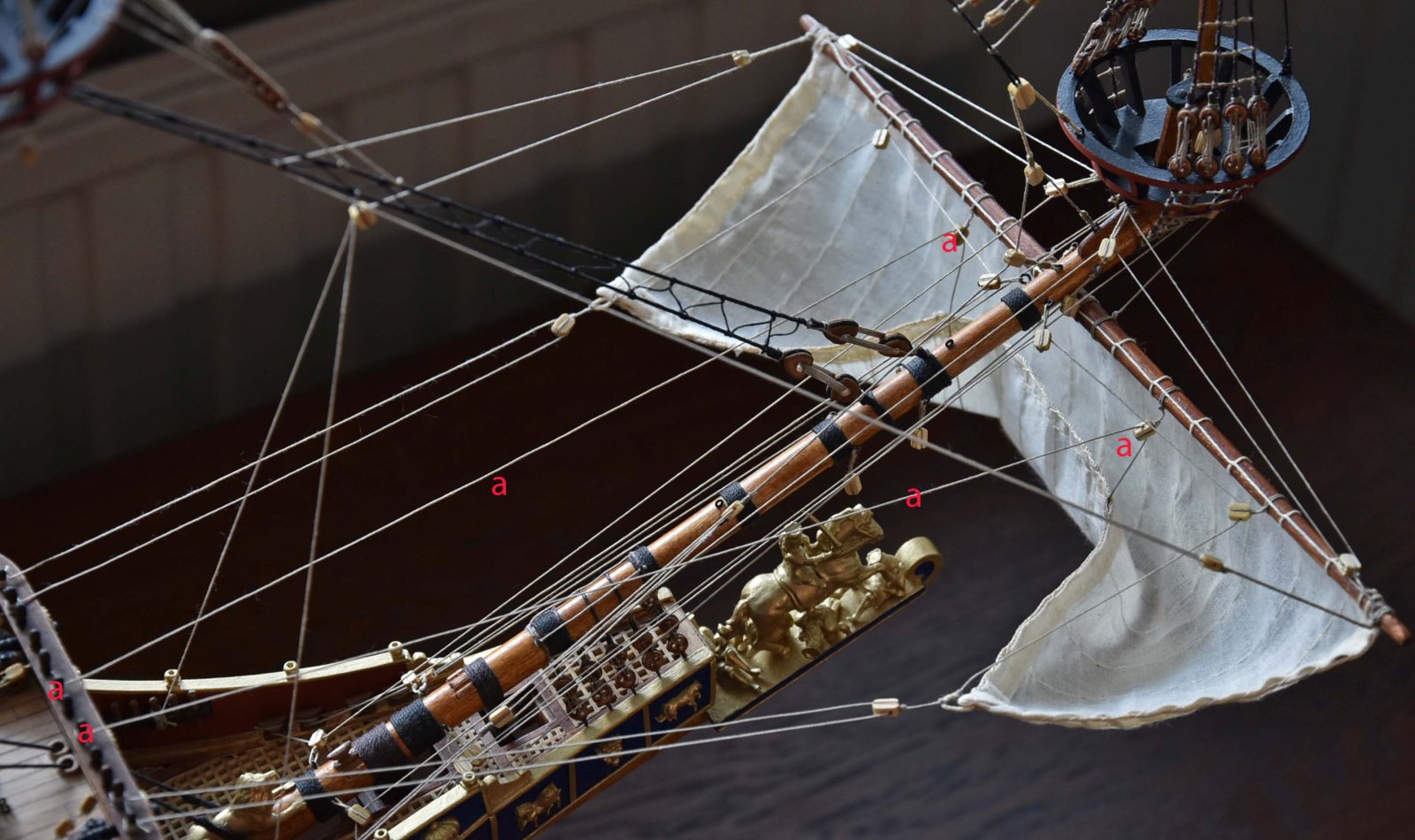

Gisteren avond en vandaag nog bezig geweest met het 1e zeil, de 'Blinde' en het zeil met lopend want zit op het model. Ik ga de zeilen zodanig op het model aanbrengen zodat alle andere details van dit prachtige model goed zichtbaar blijven.
Ik heb de Blinde getuigd volgens het boekje en als enige eigen inbreng heb ik de buikgordings erbij gezet, hetgeen DeA. dus niet heeft gedaan. Op de bijgaande foto is te zien aan de letter(s) a hoe de gordings lopen. Ik heb de geien en de gordings een eindje aangehaald, waardoor het zeil oppervlak enigszins word gereduceerd, waardoor het boegbeeld en de snebbe goed zichtbaar blijven.
De voorkant ziet er dan zo uit,
De bovenblinde komt straks helemaal opgerold aan de ra, hetgeen ik ook ga doen met diverse andere zeilen. Hoe het allemaal precies word, daar word nog over nagedacht. Ik heb destijds de victory helemaal vol in de zeilen gezet, maar dat belemmert wel behoorlijk het zicht op de rest van het schip, vandaar dat ik het nu anders ga doen.

Zijn dit kant en klare zeiltjes Piet? Maar inderdaad snap ik het zeker om de zeilen opgerold aan te brengen. Ben dus ook benieuwd hoe je dit gaat doen. Ik overweeg dit bij mijn 7p namelijk ook te gaan doen. Ook bij mijn boot de Duyfken had ik de zeiltjes flink aangehaald om zoveel mogelijk van het galjoen te blijven zien.
De zeilen zitten kant en klaar in de kit Hans, maar dit is niet echt een voordeel want ze zijn vrij slordig genaaid dus is het nog best wat werk om de zeilen een beetje toonbaar te maken.
