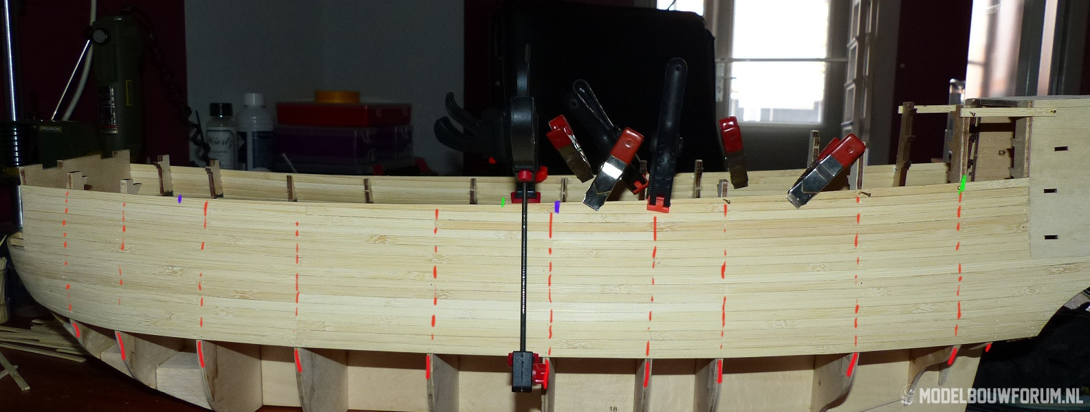

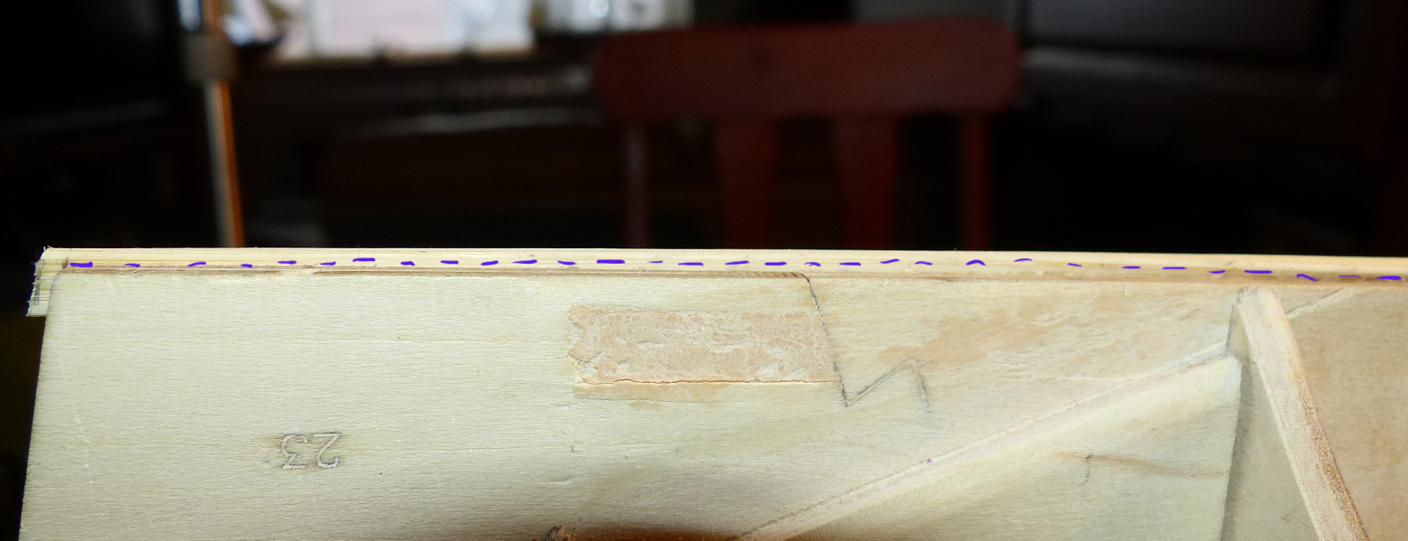

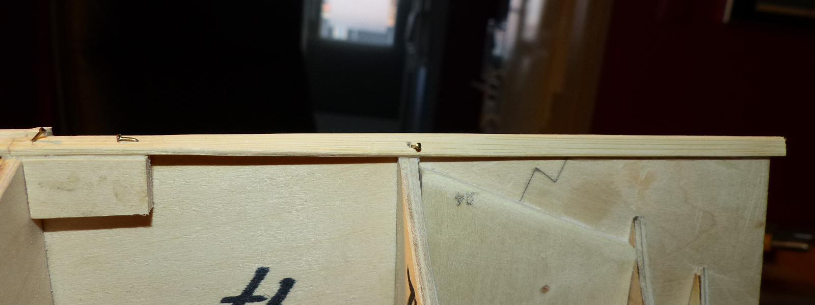

Ik ga hier afwijken van de bouwbeschrijving van DeA.
Ik beplank de romp eerst helemaal naar boven, waarna ik de poorten ga aftekenen en uitsnijden,
De reden is goed te zien, alle spanten zijn nu nog goed zichtbaar, (rode lijnen), dus makkelijker af te tekenen.
Tussen de kleine blauwe en groene lijntjes (bovenkant beplanking) ligt een verjongde plank. Ik heb dat ook gedaan, maar mij is niet helemaal duidelijk waarom?? De beplanking word er ruim opgezet waarna later één en ander weggesneden word om de vorm er goed in te krijgen, dus zonder deze verjongde latten had het "denk" ik ook wel goed gekomen.
Iemand een idee waarom dit zo word gedaan?

Ik denk (een beetje vrij in de zonnige lucht) dat DeA redeneert vanuit onervaren bouwers. Wanneer iets voor een ervaren bouwer vanzelfsprekend lijkt, maar het wordt niet goed in de bouwbeschrijving vermeld, dan zou een onervaren bouwer misschien de planken gewoon getrapt laten. Later passen dingen dan niet, het model komt op een plank en wordt nooit meer aangekeken. Dat is niet wat DeA beoogt lijkt me.
Ik denk dat je gelijk hebt Hans, dank voor je (snelle) reactie!
Van dit deel van de scheepshuid wordt niet zo heel veel weggesneden Piet, het wordt dacht ik weggesneden tot aan de valse spanten, en op een later tijdstip worden die spantkoppen ook nog weggezaagd.
Maar ze hadden hier inderdaad net zo goed een hele plank kunnen laten plakken, het restant wordt inderdaad weggesneden.

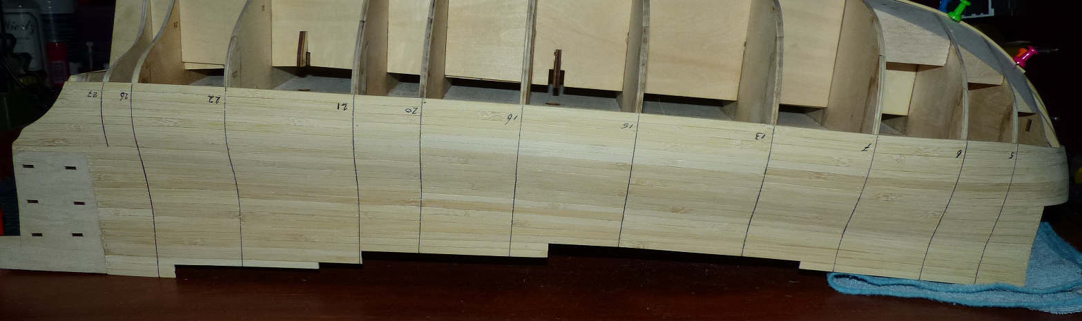

Ik ga wel eerst voor ik verder ga met beplanken de spanten aftekenen op de romp omdat dit makkelijker is daar de spanten nog zichtbaar zijn onder de huidige beplanking.
De spanten zijn met potlood overgenomen op de huid,

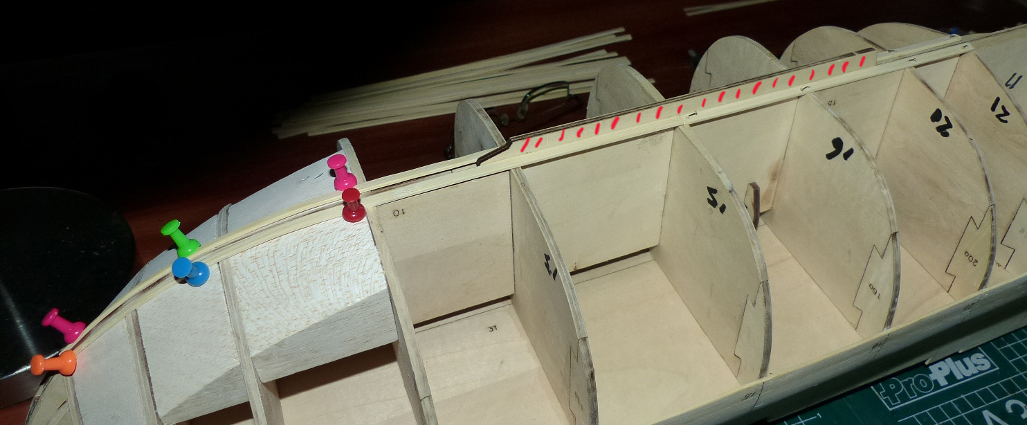

Nu eerst een aantal latten vanaf de kiel naar boven aanbrengen. Ik gebruik als referentie een stukje van de toekomstige kiel (rood gemarkeerd). Zodat de kiel straks goed past zonder al te veel schuurwerk en/of aanpassingen.
De beplanking gaat nagenoeg volgens het boekje van DeA. omdat ik vind dat ze dit goed doen op deze manier.

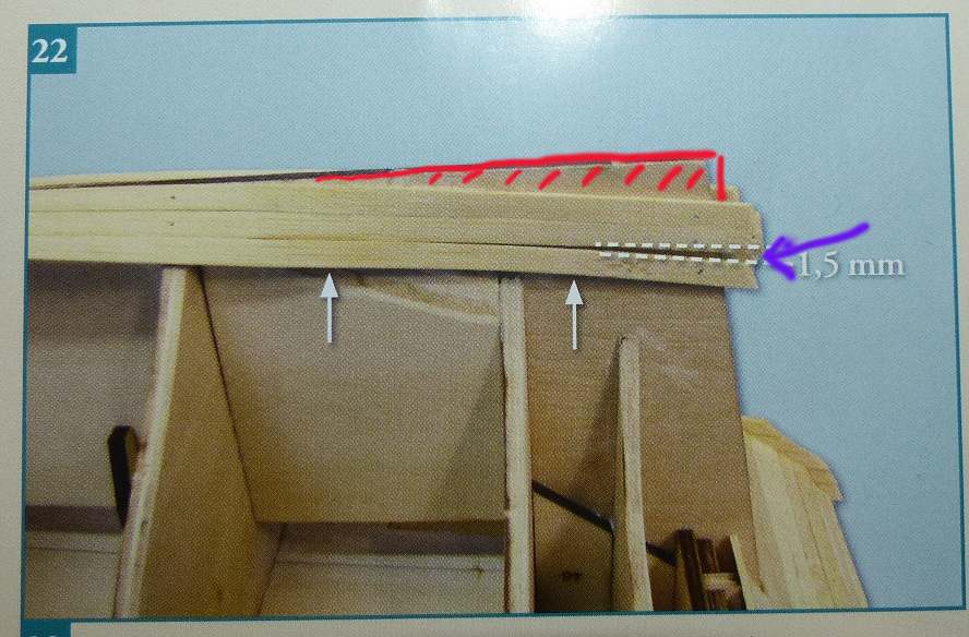

Tot nog toe heb ik de beplanking aangebracht volgens het boekje van DeA. , maar de beplanking aan de achtersteven ga ik toch wat anders doen. DeA. gebruikt als instekers kleine smalle stukjes van 1,5 en 2 mm. (zie foto)
Dit ga ik dus niet zo doen, ik gebruik op deze punten gewoon hele instekers (word later duidelijk)

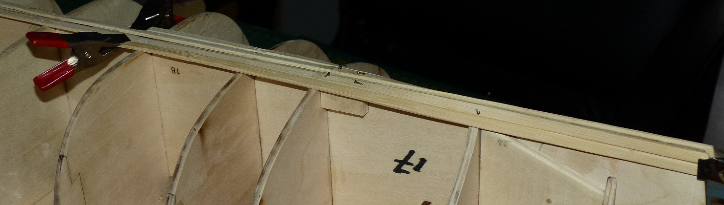

Ook de 1e lat tegen de kiel (rood gemarkeerde gedeelte) trek ik door langs de kiel zodat er later geen extra hoekje op moet, (zie foto),
Voor deze lat heb ik een stukje hout tegen de valse kiel gelijmt voor meer draagkracht, (links op de foto)
Wel belangrijk is om de lat zo'n 2 mm boven de valse kiel te laten uitsteken zodat deze gelijk ligt met andere latten langs de kiel, (blauw gemarkeerde lijntjes = 2 mm)

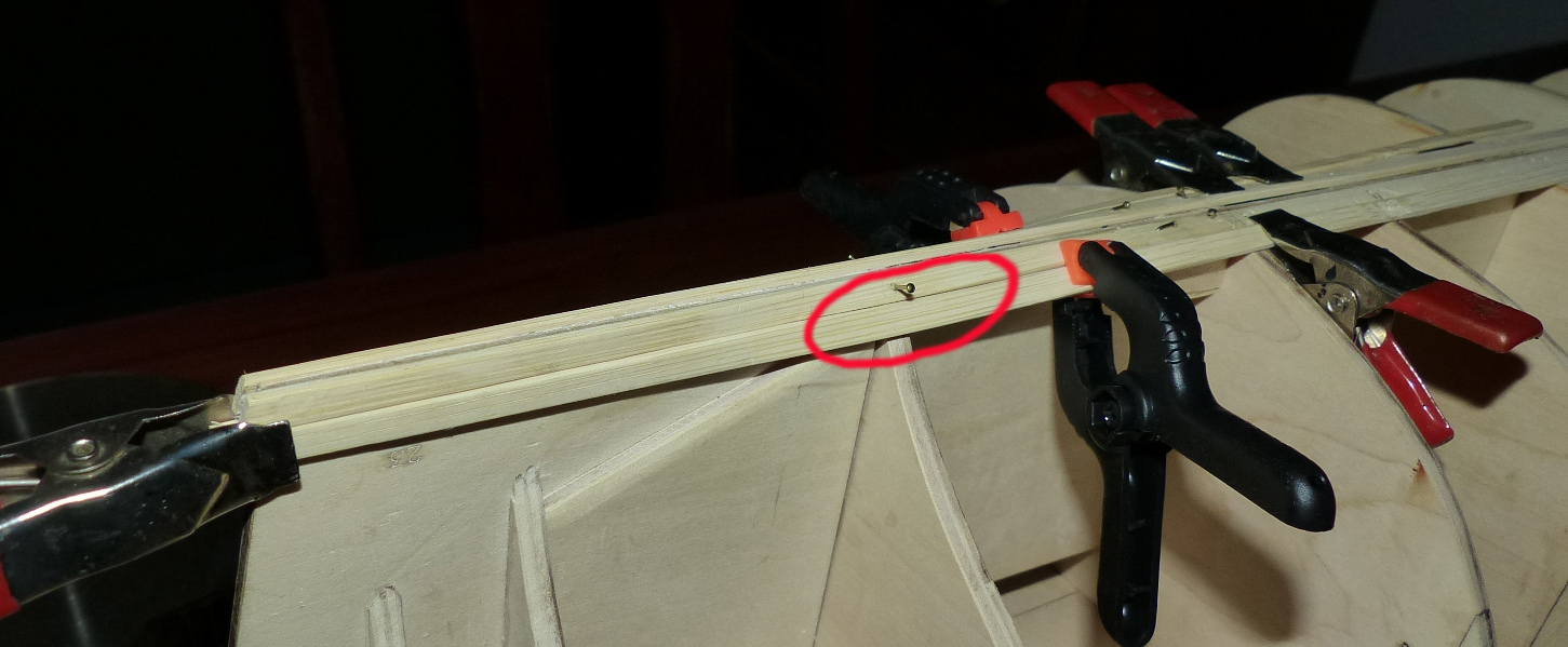

De eerste twee latten langs de kiel aan de achtersteven maken een twist van 90 graden.(rode cirkel) Daar het bamboe zich niet makkelijk laat vormen en wat minder snel water opneemt dan bijv. lindehout, gaan de latten ong. een half uurtje in het warme water waarna ik ze met lijmklemmen laat drogen op de juiste plek. Als het hout droog is, blijft de juiste vorm er in.
Nu kun je probleemloos en ongeforceerd de latten vast lijmen,
