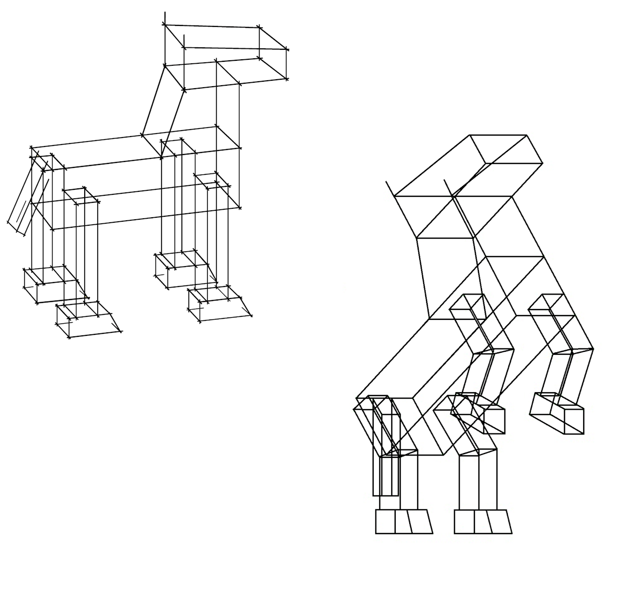

    Eerder had ik al een uitvoering in beukenhout gemaakt en de verhoudingen leken mij oké en nu dus een
    poging doen om het in messing te maken.Hieronder de eerste ontwerpen van paard Oscar.
    De werktekening op 3 mm karton gezet

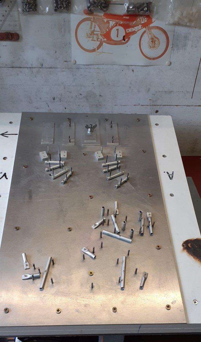

    Onderdelen op maat gezaagd en gebundeld. 1.5 kg aan messing 6x6 mm.
    Soldeer mal gemaakt met bovenop een 3 mm aluminium plaat met daaronder 2 lagen van
    18 mm spaanplaat op elkaar geschroefd.Om contact tussen werkstuk en plaat te vermijden heb ik alu buis van 6 mm aangebracht. 20240725_160325.jpg n.jpg
    Beide body zijden, vlam gesoldeerd met 220 soldeer
    Overzicht van de gebruikte tools

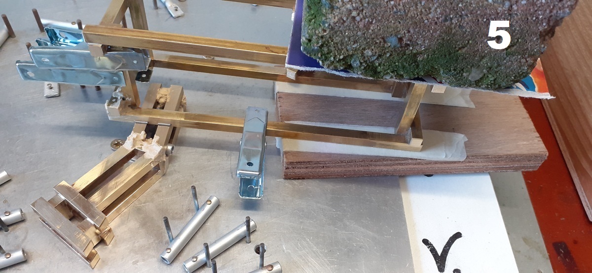

    De benen opgeschoond/bijgewerkt de en uitsparingen in de achterbenen gemaakt en in positie gebracht voor de soldering aan de body, de nabij solderingen beschermd met heat pasta en klemmetjes voor de warmte afleiding.
    Ik hoop dat het goed gaat :)
    Wordt vervolgt

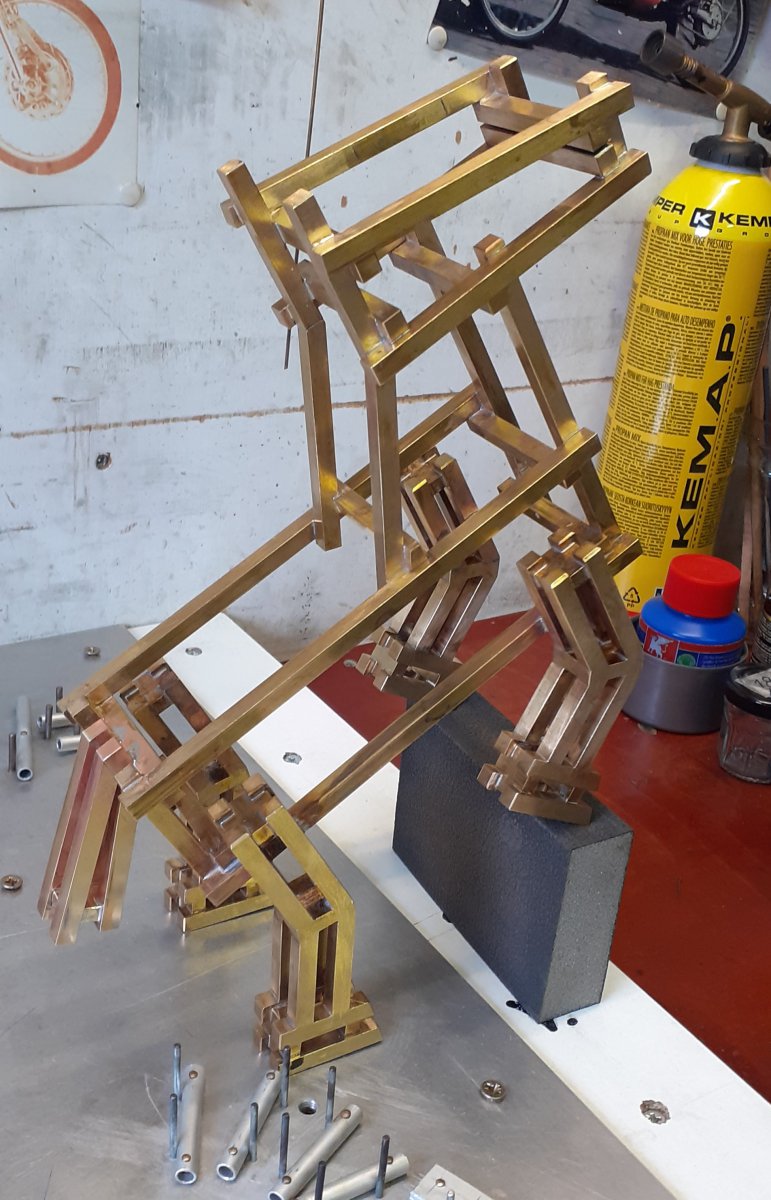

    Als laatste de staart solderen
    De staart gefixeerd en op zijn plek gesoldeerd
    Kan niet anders zeggen dan dat het project geslaagd is, ik overweeg het sculptuur nog te laten glasstralen
