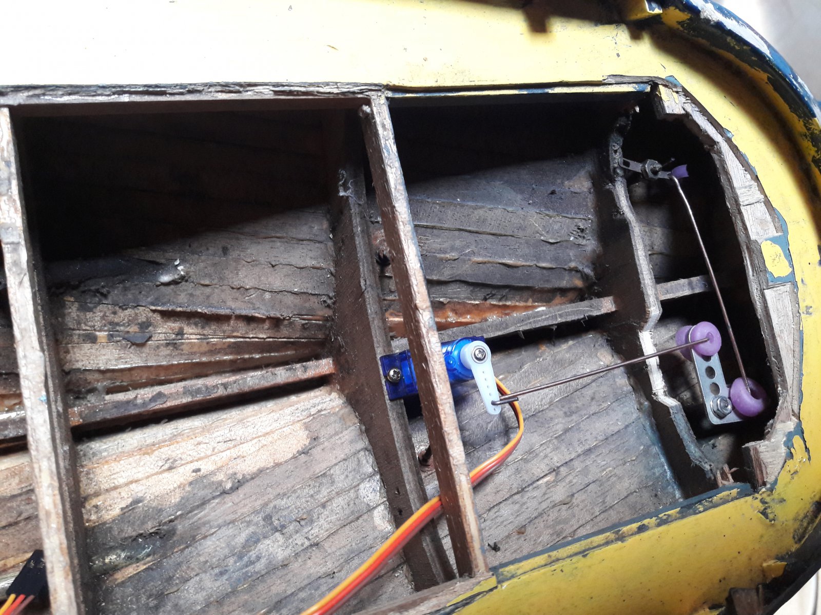

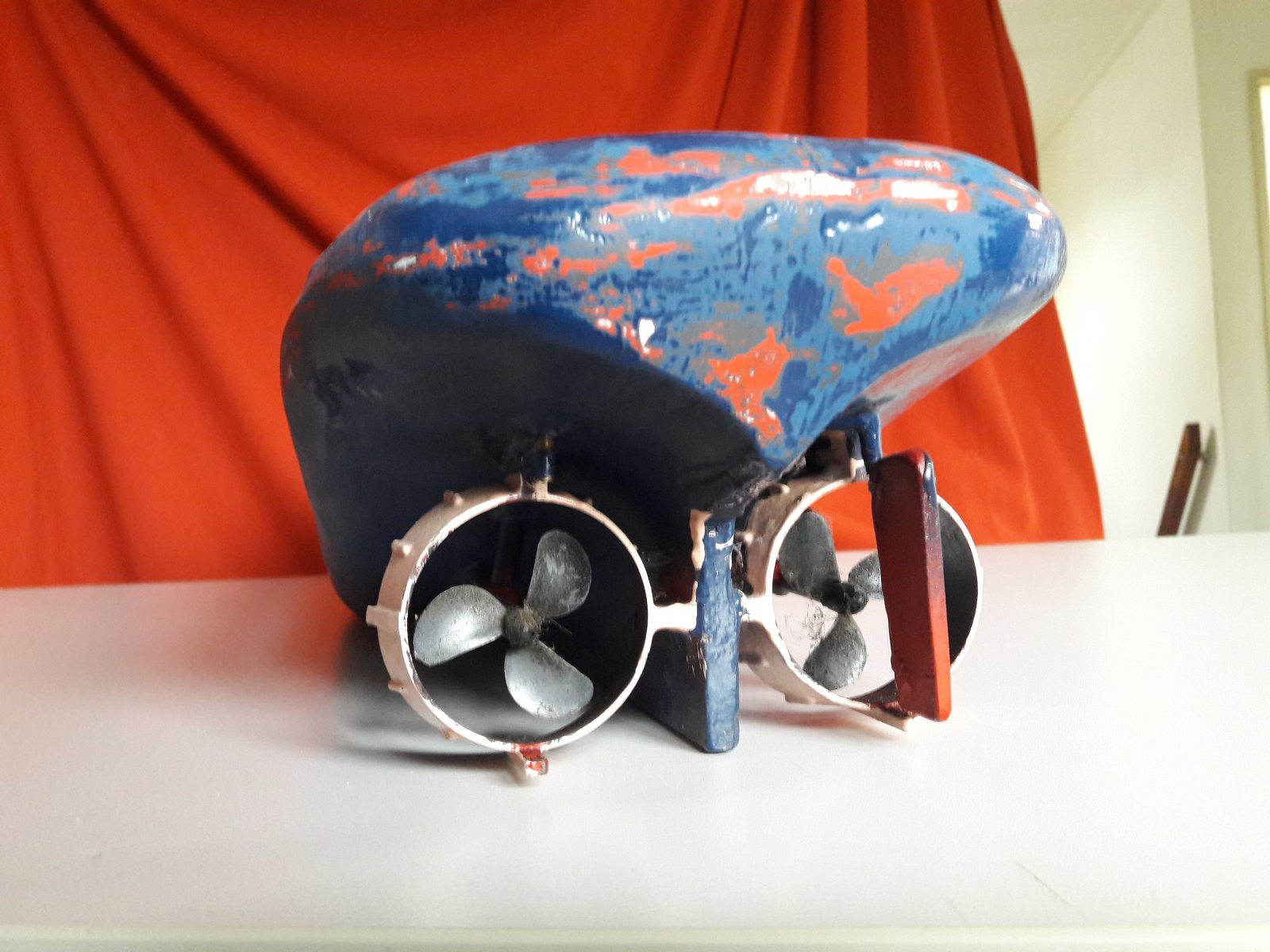

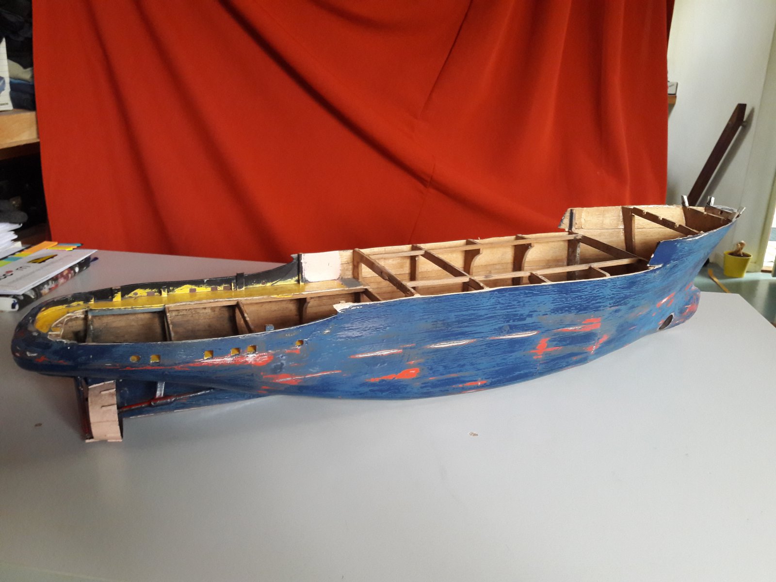

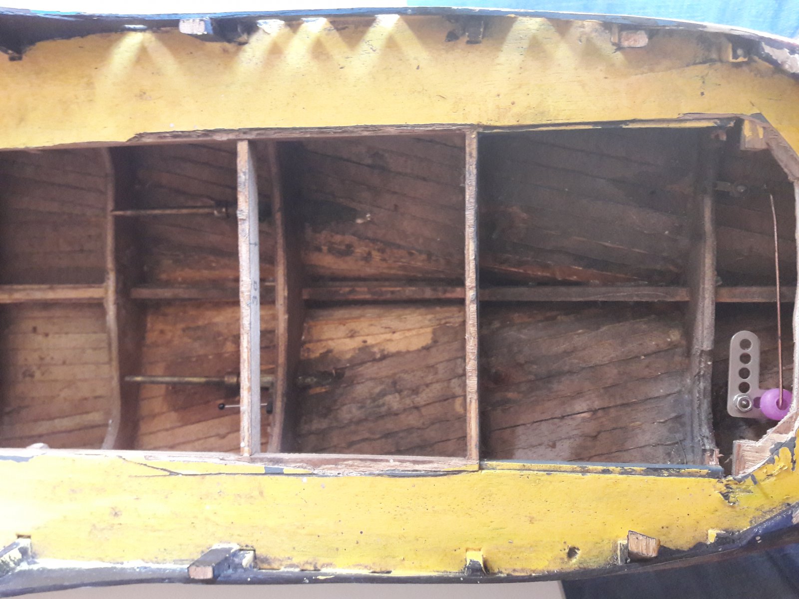

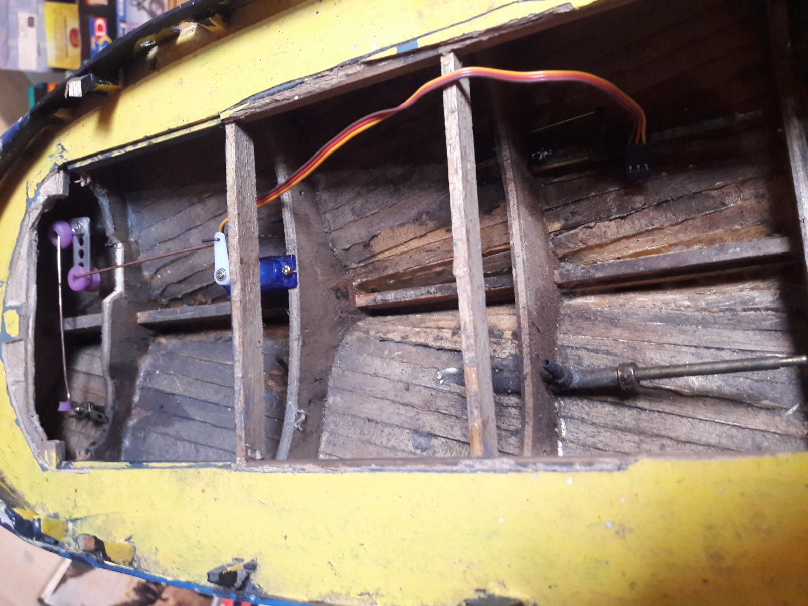

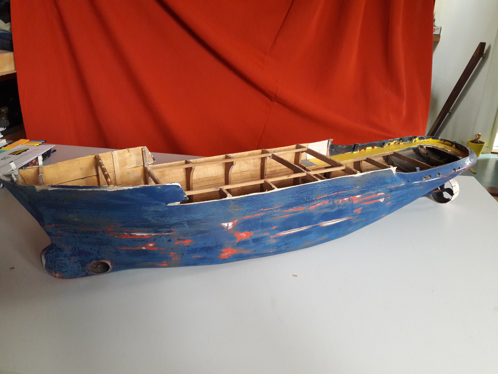

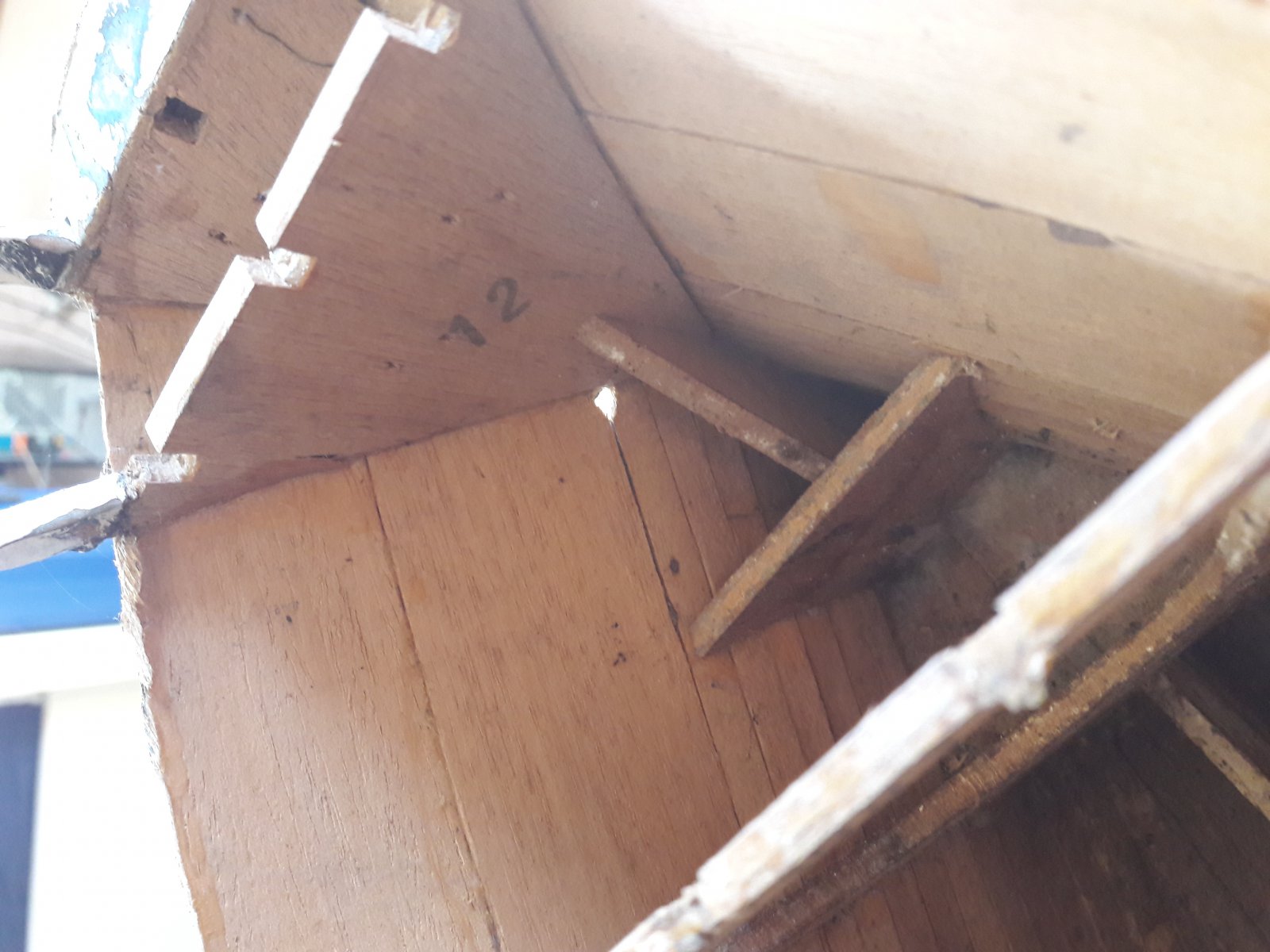

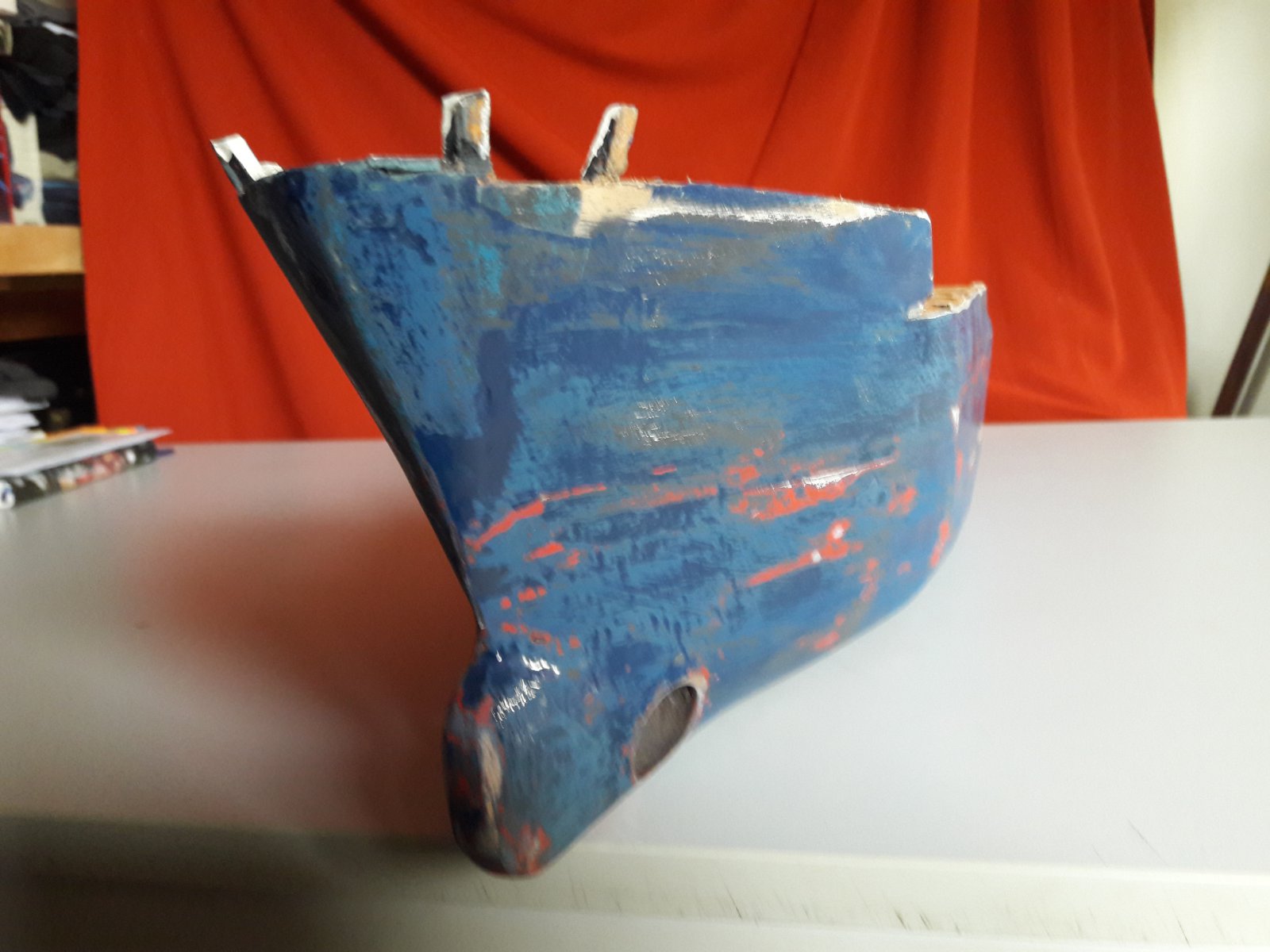

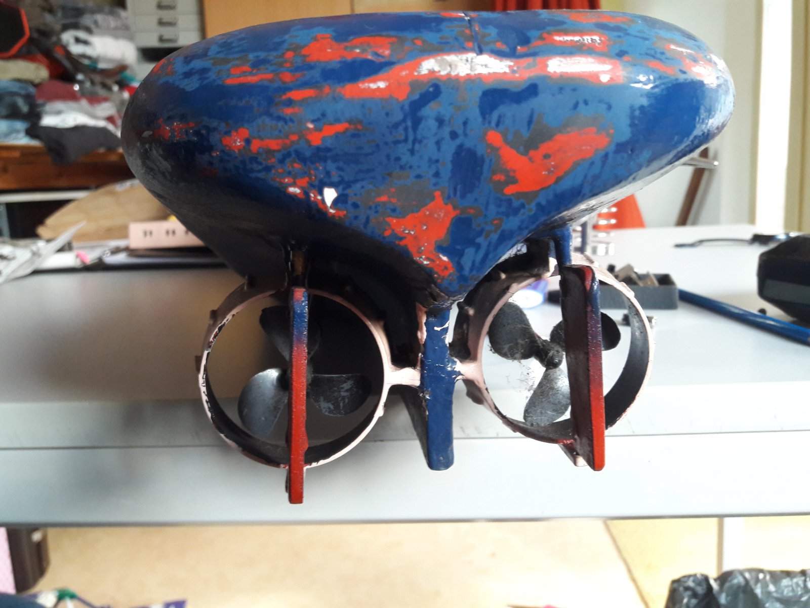

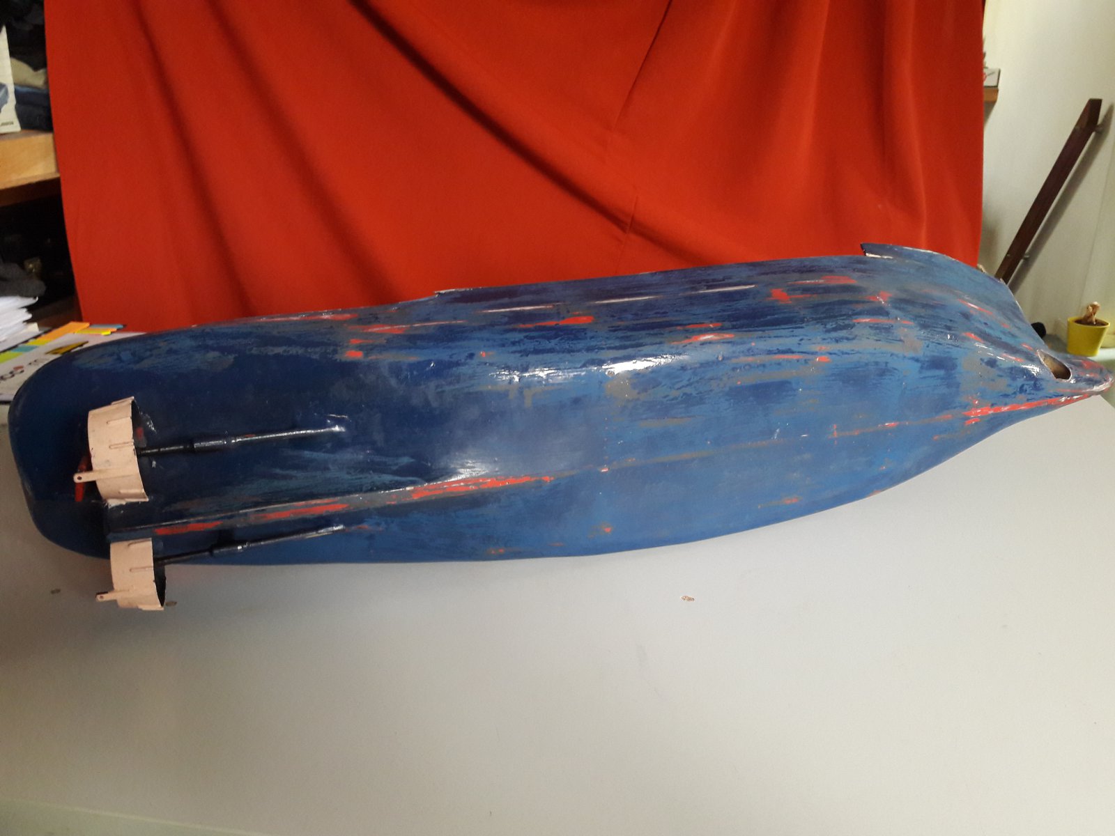

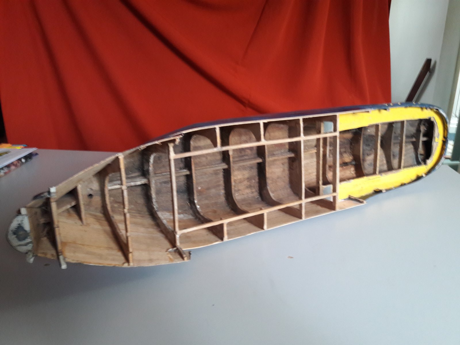

Hieronder voeg ik ook foto's toe van de romp in zijn huidige vorm. Ik had in een andere thread gevonden dat om de boot waterdicht te krijgen en om de romp wat sterker te maken het handig is om een fiberglas laag aan te brengen. ik heb hiervoor de romp al een keer geschuurd, om verfklodders te verwijderen en de romp mooi glad te krijgen. Ook was de boot in de schuur nat geworden door een lek in het dak(precies boven de boot natuurlijk), ik heb de boot toen een tijd bij de verwarming binnen gezet. Hij is nu lekker droog maar er zijn wel door het krimp effect een paar scheurtjes ontstaan.
