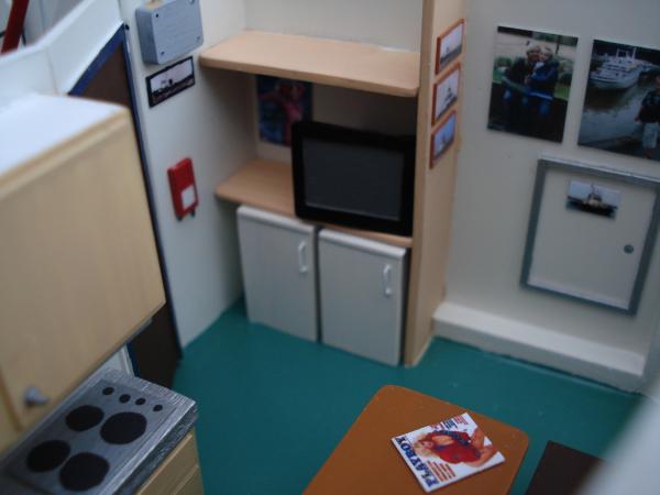

Ik heb net je foto's in je album bekeken.

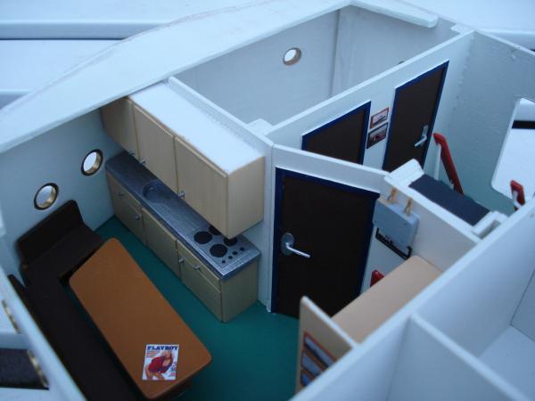

En hoe ga je er voor zorgen dat je in de hutten kan kijken?
Kun je de stuurhut er weer afhalen?
Btw wel heel mooi gemaakt:D
Hallo Koen,
Het zal een beetje gluren door de patrijspoorten worden of door de deuren. Ik heb er wel verlichting in gemaakt zodat je het een beetje beter kan zien.
Het is eigenlijk begonnen met de trap naar beneden vanuit de stuurhut en iedere keer ga je dan een stapje verder en voor je het weet heb je de kajuiten gemaakt.

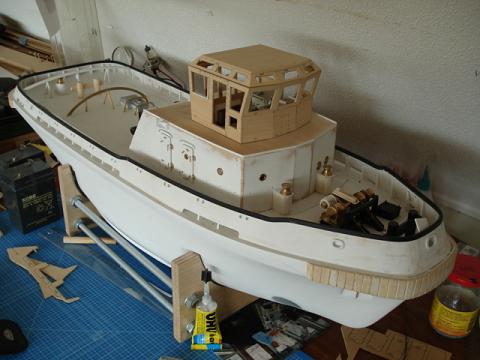

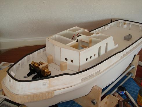

Hallo medebouwers,
Hierbij een aantal foto's van de bouw
full
Ik weet alleen nog niet om meerdere foto's bij te voegen dus doe ik ze één voor één.
Groeten,
Peter
Dit is even de laatste. Ben nu met het spuitwerk bezig van de romp. Foto's daarvan volgen ook.

Dit ziet er echt super mooi uit. Ik haap dat het alleen zichtbaar blijft. Het is te mooi om de opbouw er gewoon overheen te plakken. Zo te zien gebruikt u ook niet de originele schroeven. Ga zo door het ziet er prachtig uit!!

Hallo Bart,
Door de stuurhut zal je kunnen blijven kijken alleen bij de kajuit moet je door de patrijspoort of de deuren kijken. De schroeven zijn van Raboesch en waren al afgetopt.

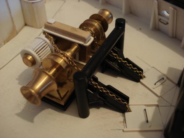

Dat ziet er al goed uit, maar ik zie toch een foutje. Die schuiven van de ankerkettingen zitten niet in een hoek, maar lopen in lengterichting van het schip.
Dan die kranen, die zijn niet voor de blusmonitoren, maar voor extra brandslangen. Die voor de blusmonitoren zitten boven het brugdek. Daar heb ik foto's van die ik wel in deze rubriek zal plaatsen. Stuur anders even een PB met e/mail adres, dan kan ik alle foto's versturen.
De foto's die ik heb zijn van voor de grote verbouwing, dus nog met de teakhouten schuifdeuren. Daarna zijn het stalen klapdeuren geworden en is ook de machinerie vernieuwd en sterker gemaakt. (2X 1200PK, was 2X 900PK.) Even tot zover voorlopig.
Groetjes Hans.

Die schuiven van de ankerkettingen had ik van een foto van de Denemarken, ik nam dus aan dat dit ook zo bij de Frankrijk zou zijn.

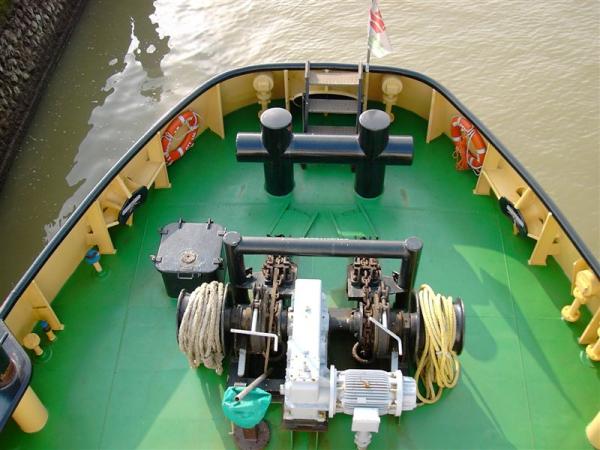

De Denemarken is in vele opzichten anders, oa. de verschansing is veel lager. Hier een foto van het voordek met het ultime bewijs voor de schuiven van de ankerkettingen.
Alle foto's inmiddels verstuurd.

De schuiven bij de ankerkettingen ga ik zeker aanpassen als ik klaar ben met het schuren van de stuurhut. Ben ik al drie avonden mee bezig om het netjes te krijgen.
