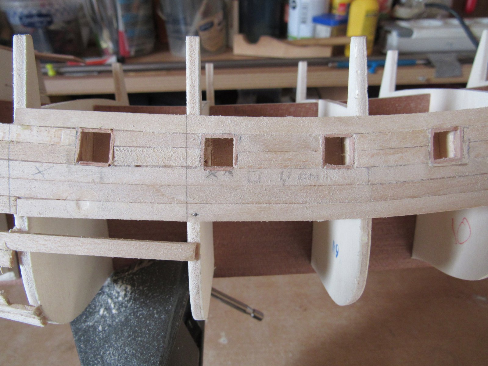

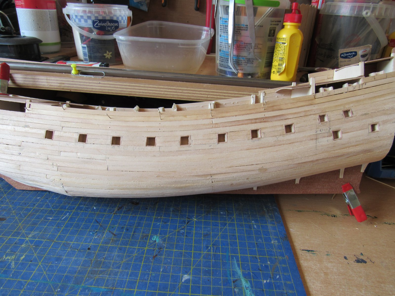

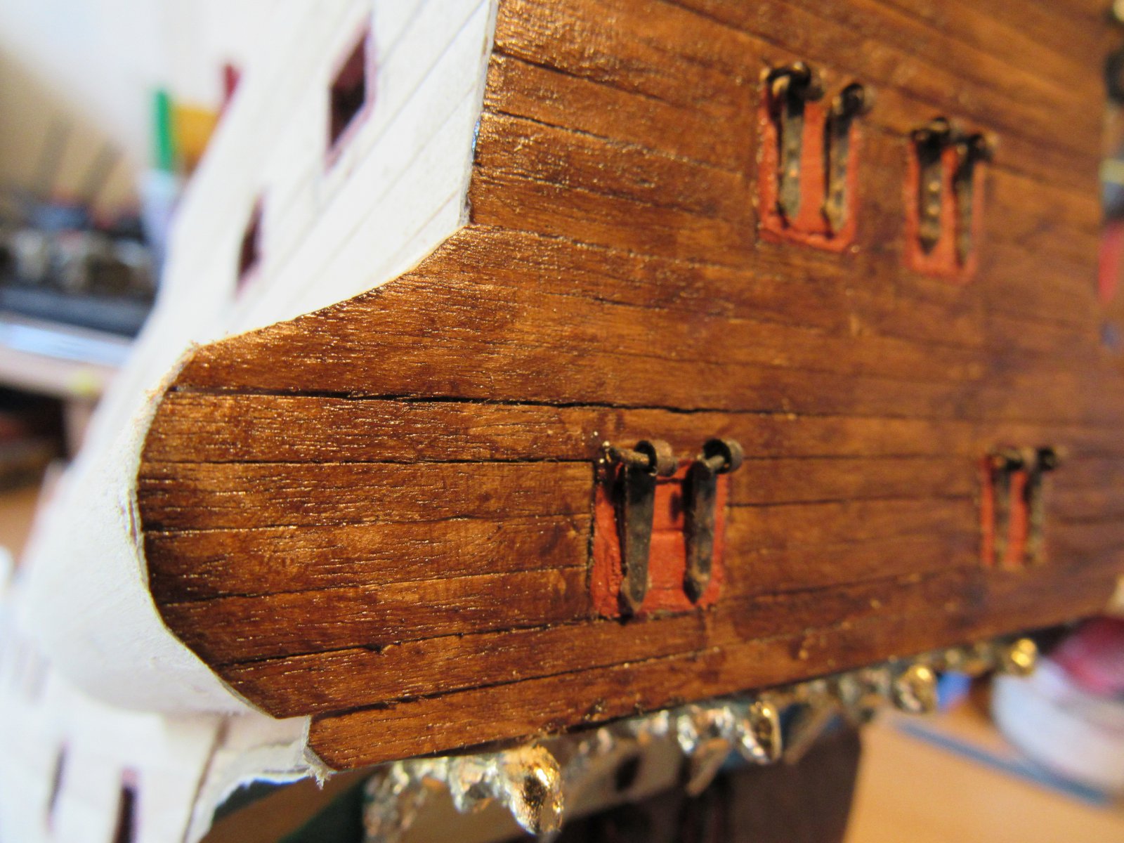

komen insteekkanonnen in.Mooi hoor Walter
Komen hier insteekkanons in ?? Of blijven de luiken dicht
Gr Koos

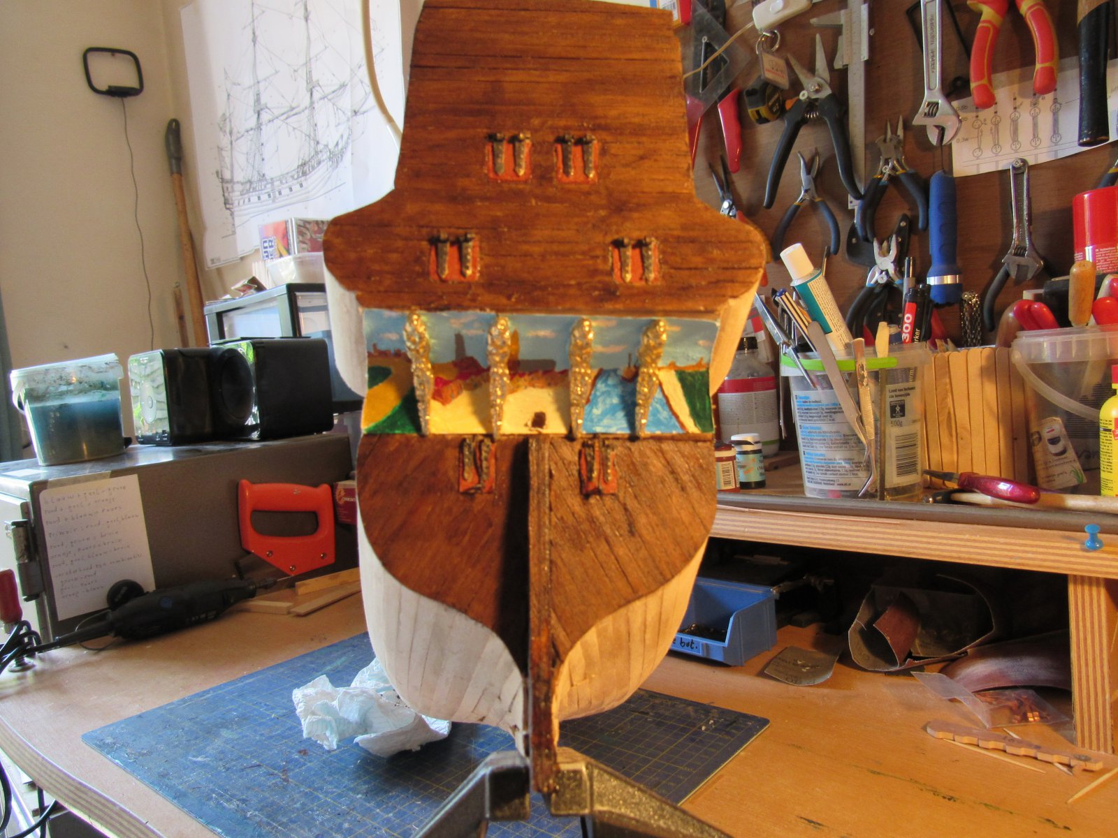

klopt, is volgens tekening. maar ook logisch , als de poorten horizontaal zouden staan betekend dat een extra verzwakking van de constructie.Walter10, klopt het dat je de horizontale delen van de kanonspoorten met de zeeg mee laat lopen ? en dat de verticale stijlen daar loodrecht op staan, dus niet puur verticaal staan ? ,
Op de Vasa kan je duidelijk zien hoe dit soort schepen gebouwd werden.
Niet 1 enkele poort was hetzelfde zowel op de stuurboord of bakboord kant waren ze niet hetzelfde geplaatst. Ook eindigden ze niet allemaal op de zelfde hoogte onder het berghout. De onderlinge afstand was verschillend. De Hollandse bouwers namen het niet zo nauwkeurig. Men koos voor de gemakkelijke weg. De onderkant van de poort werd bepaald door de vloer. Vervolgens de plek door de verticale balken achter de beplanking die ook niet gelijk waren zoals op een Engels of Frans schip. En dan weer met zo min mogelijk zaagwerk het liefst. Daardoor lopen ze recht omhoog en zijn de poorten ruitvormig. Het had niks van doen met de verzwakking van de constructie. Alles met het oog op zuinigheid.
