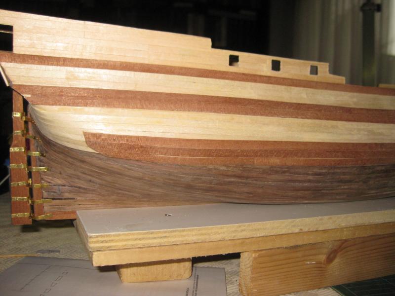

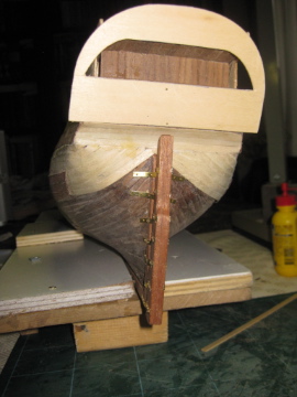

Hierbij de gevraagde foto van de boegbeplanking, let op aan de rechterkant moet nog 1 plankje bij op.
De eerste 11 planken zijn niet verjongd plank 12 en 13 links zijn al wel verjongd naar 3,5 m/m.
Nu ga ik vanuit de kiel verder beplanken en ga om de 25 m/m een plank plaatsen die de lijn van de spanten volgt zonder dat ze naar onder of boven verbogen worden.
Groet Peter.
