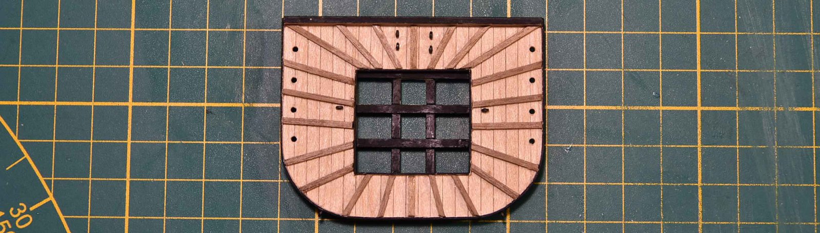

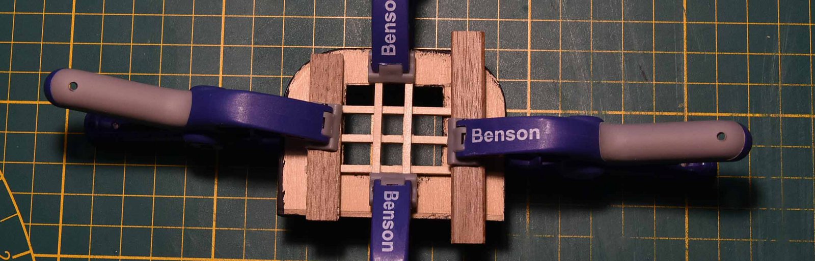

Vanmiddag de zaling aan de mars gelijmd, misschien overbodig om te vermelden, maar dit is een nauwkeurig klusje, want een tikkie uit het lood en de mars staat scheef op de masttop, waarna ook de latere mars- en bramsteng scheef komen te staan hetgeen natuurlijk ten koste gaat van het uiterlijk van je model;
Daarna de gaten geboord voor de ringen en het puttingwant en het 1e laagje zwart er op gezet;

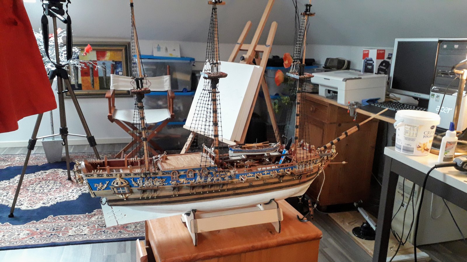

Hallo Stephan, ben jij ook met de RC aan het bouwen? :banana:ik wel en het is mijn eerste bouwpakket, valt best een beetje tegen, maar dankzij Piet, gaat dit goed komen, mijn model is wel iets minder strak maar heb er onwies veel plezier in:bye:

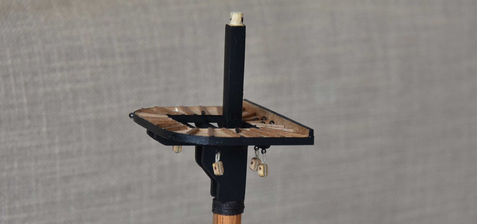

Vandaag de mars op de masttop gelijmd, het schilderwerk bijgewerkt, de bovenkant gelakt (ook de woelings en slijtlijst worden/zijn in de lak gezet ter bescherming) en tenslotte een aantal blokjes onder de zaling gehangen, waarmee de mast gereed is;

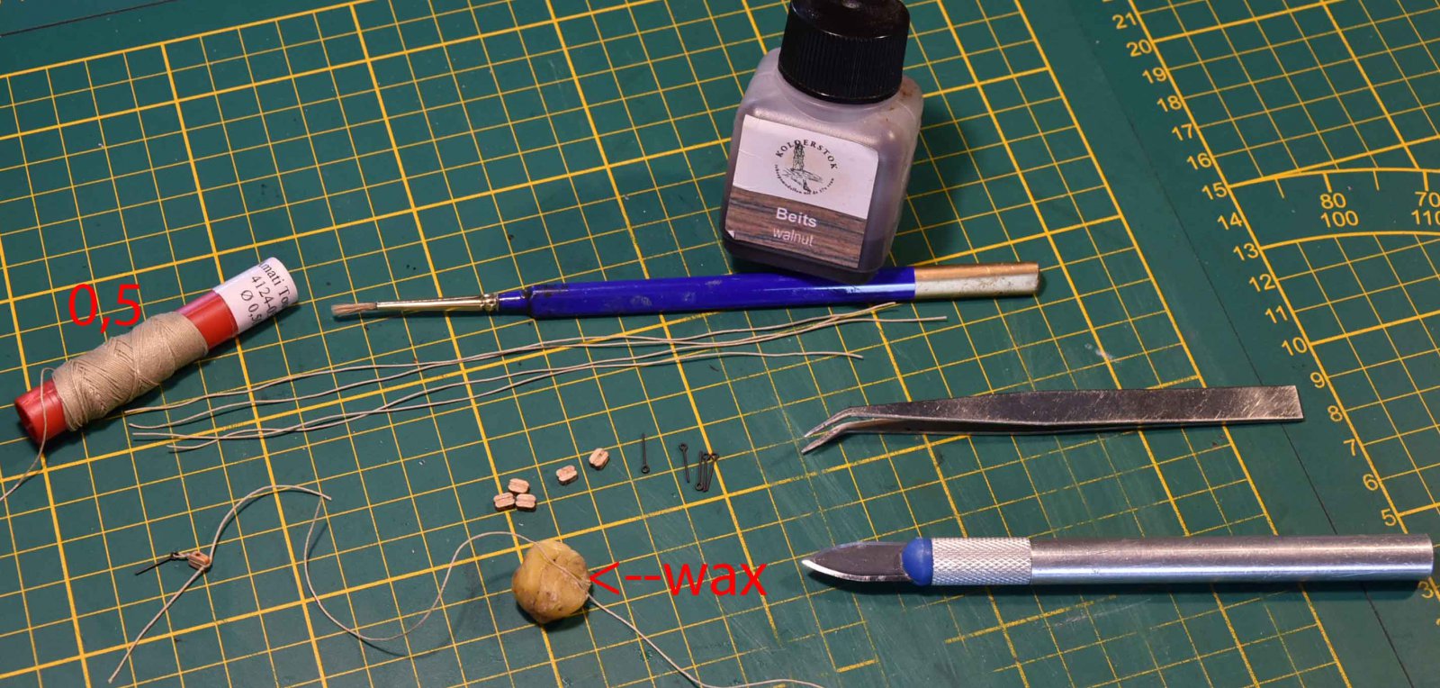

De 4 mm geleide blokjes uit eigen voorraad krijgen allemaal één laagje walnoten beits van een bekende firma.... en de stroppen zijn gemaakt van 0,5 mm Amati takelgaren wat ik ondanks dat dit garen niet of nauwelijks pluist altijd even langs de wax haal, hetgeen ik met al mijn garen doe waar ik mee tuig, waardoor alle pluisjes verdwijnen,
