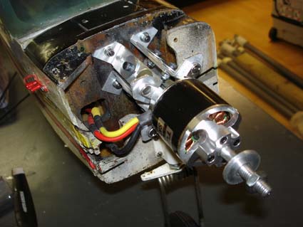

Voor de motorbevestiging heb ik zelf een steun gemaakt, bestaande uit 4 omgezette aluminium strips van 2,5 mm. De positie van de prop en de hartlijn van de motoras komt nauwkeurig overeen met de oorspronkelijke situatie. Motordomping en sidetrust kloppen dan precies met het ontwerp.
full
De regelaar heb ik geplaatst in de uitlaattunnel, zodat die voldoende wordt gekoeld.

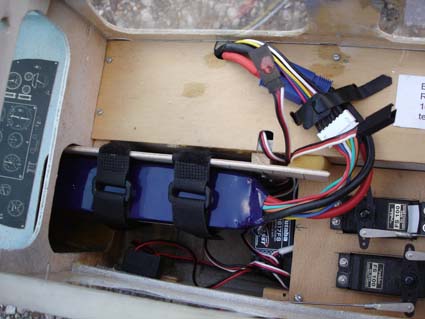

Voor de de vliegaccu heb ik een houder gemaakt waarbij de accu wordt ondersteund met bouteinden M4, voorzien van plastic slang. De accu wordt hierop vastgezet met 2 klittebanden.
full

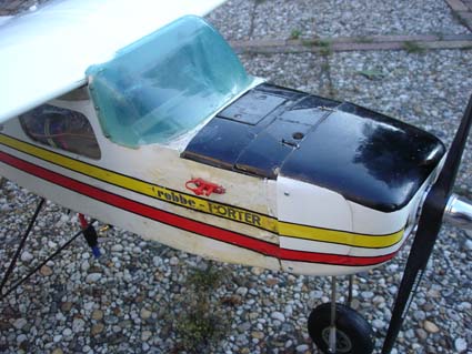

De ontvanger wordt gevoed door een aparte Nicad accu. Ook heb ik nog extra ventilatiegaten in brandschot en romp aangebracht voor koeling van de vliegaccu en ontvanger. Het gat in de motorkap voor de cilinder van de OS motor heb ik dichtgemaakt met behulp van styreen plaatjes. Na bijwerken van de beschildering ziet dat er nog acceptabel uit.
full
Het startgewicht komt nu op 4300 g, terwijl het zwaartepunt precies op de juiste plaats zit.
