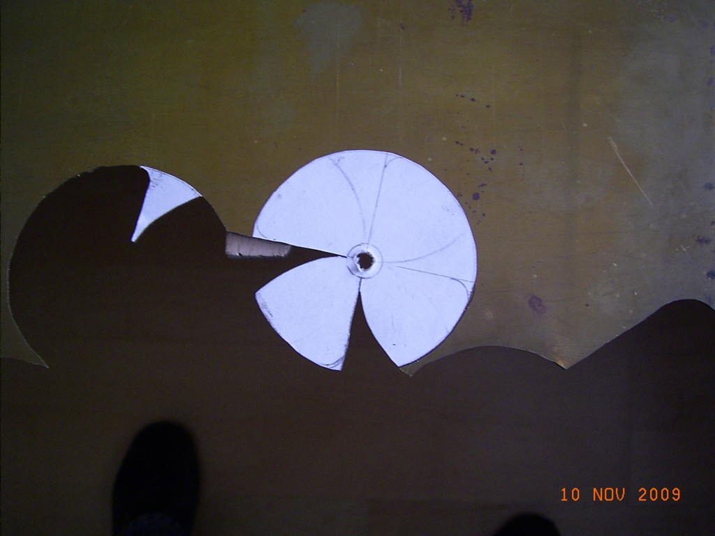

Natuurlijk kun jij het ook (leren) Menno. Hier een eigen gemaakt schroefje van 1 mm dik messing. Diameter 30 mm.
Werkwijze
Teken een schroefje op (mm) of ruitjes papier.
Neem voor de naaf de omtrek van een op de draad van de as passend moertje.
Plak het papier op een stukje messing plaat.
Boor het gat voor de as (in dit geval 2 mm).
Zaag het schroefje uit met een figuurzaag.
Laat tussen schroefblad en naaf een klein brugje messing staan.
Neem een passend stalen boutje en steek dat door het asgat van de schroef.
Zet aan weerszijden 2 messing moertjes en draai die lichtjes aan.
Tordeer de bladen voorzichtig opdat het brugje niet breekt.
Richt de bladen zo gelijk mogelijk uit.
Doe wat flux aan moertjes en naaf. Vermijd dat er flux aan het boutje komt.
Stook naaf en moertjes warm en voeg heel voorzichtig zilversoldeer toe.
Zorg dat de zilversoldeer niet aan het boutje komt.
Draai na afkoelen de schroef van het boutje en tordeer de bladtippen voorzichtig terug.
Door het warmstoken zijn de messing bladen relatief zacht.
Bewerk de bladen met een sleutelvijltje om ze gelijk te maken.
Balanceren gaat goed aan een asje dat je op een vlakke plaat legt.

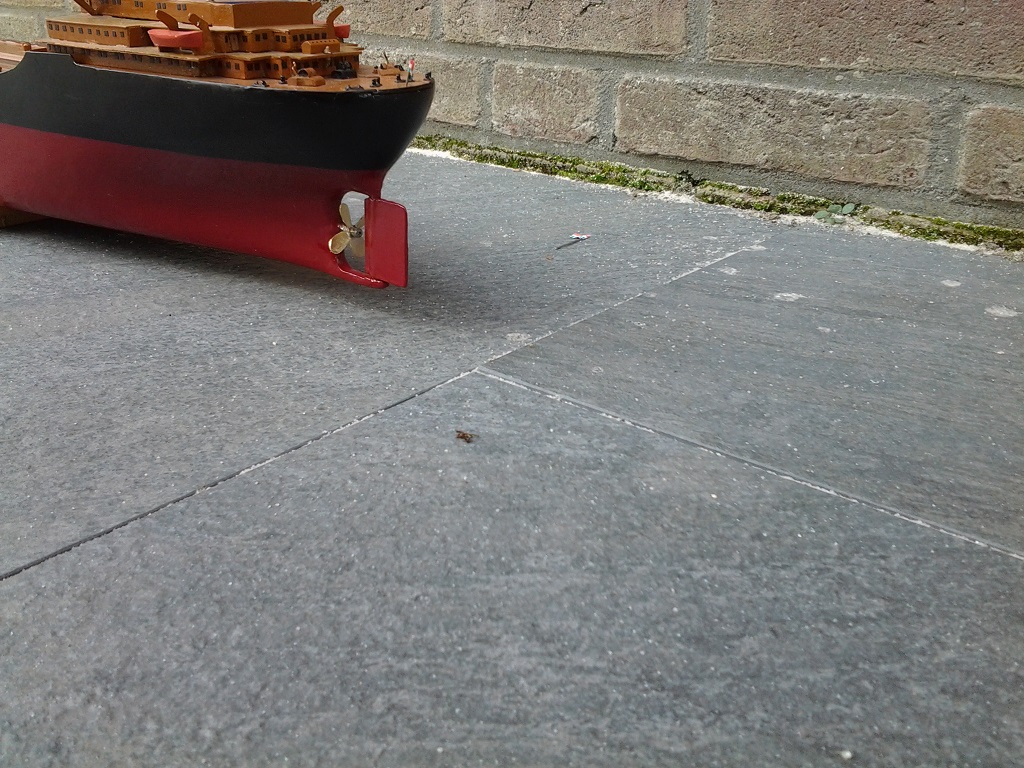

Menno, Vroeger had ik een schuur met werkbank en bankschroef. Daarna kon ik teugvallen op dat soort faciliteiten in de garage van mijn zoon. Maar sinds die is verhuisd behelp ik me met een griptang, of soldeer op een omgekeede bloempot op de keramische kookplaat. Met een klein hobbybrandertje. Het hele kleine werk gaat ook met een creme brulee brandertje. Maar voor een paar betere schroeven voor Smit Finland ben ik ook uitgeweken naar China. En wist daarmee de bollardpull op te voeren van 0,9 kg naar 1,5 kg. Wel zwart plastic, maar met een goed bladprofiel. Gr. Klaas.
